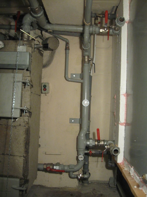

Имею (пока) не подключенный котел Viadrus U22.
Хочу сделать ТА. Договорился за емкость (по цене металлолома) на 1,6 куба. Перечитал много литературы - вроде однозначно лучше "стоячий"
вариант установки. А у меня потолок в котельной 2.70, бак 3 метра, да еще и люк... Короче просится он лежа. Что скажете, забить или заварить люк, прорезать потолок (дерево) и установить стоя.
встановіть похило, під кутом по діагоналі. та частина де люк, буде віконувати функцію розширювального баку.
Не майтесь дурью, ставьте лежа, просто увеличьте площадь теплообменника на всё дно и добавьте насос побольше для увеличения объема прокачки от котла.
А как же слои,горячая прет на верх,или теплообменника накрутитить много.
хотел ЕЦ, без насоса, снимать тепло через внешний теплообменник, змеевик внутри- для горячей воды
Murava дело говорит. Ставьте горизонтально, хотите ЕЦ - поднимите ёмкость повыше (желательно выше котла). В котёл подавайте с одного конца (торца) ёмкости, а с котла в другой конец(торец): подключение по диагонали. Для котла _обязательно_ устройте подмес (малый круг) с насосом.

ТА "поднят" на 30 см. относительно котла, просто ЕЦ без насоса и
теплообменника ... :)! Прогревается полностью: верх/низ с разницей в 5 гр... Фотка ... при монтаже :):
Не так быстро, с горизонтального, удасться получать тепло в дом. И гидравлическое давление ЕЦ будет ниже.

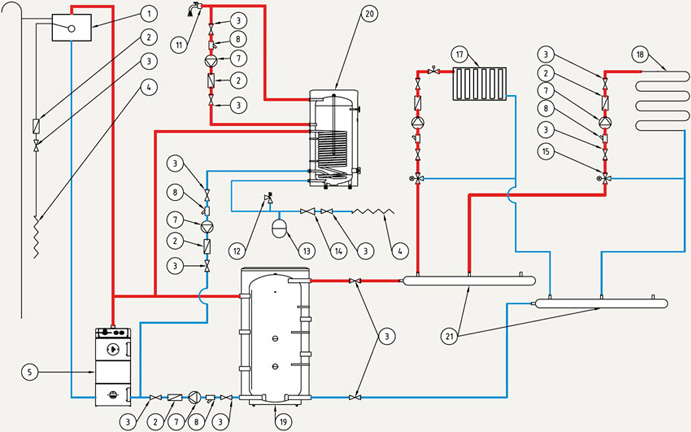

Подскажите, пожалуйста, по обвязке теплоаккумулятора. Планирую делать по такой схеме, только без косвенника. Система ТТК-ТА открытая, соответственно и СО открытая. Где "подводные камни" в такой открытой СО и в чем преимущества закрытой СО с теплообменником? В большинстве схем подключения ТА контур СО запитывается без теплообменников. Правильно ли устанавливать открытый РБ на подаче?
Еще вопрос по контуру радиаторов. Это получается еще один смесительный узел, как для теплого пола? Нужно ли ставить байпас между гребенками подачи и обратки на радиаторы, на случай, если все термоголовки на радиаторах закроются, и чтобы насос не качал в "стенку"?
Спасибо.
884421211_shema_podklyucheniya_teploakkumulyatora_1(1).jpg.408f3c427eaacc17f4ed62ab77efaaa0.jpg

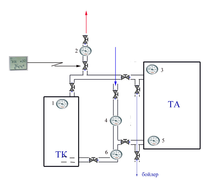

@Владимир В., а яка у Вас Висота котла і габарити ТА?
Висота котла 1300, ТА 1250х1250х62 ... з листа 1250х2500х3 мм.
і схемка ... :):
Схоже, як у мене має бути. Котел теж 1300, ТА буду робити 1875х1250х625 відкритий, горизонтальний, з чавунним теплообмінником на СО.
Бачу діаметри у Вас серйозні. 50 на подачі, зворотці і байпасі? Десь можна почитати про Вашу систему?
