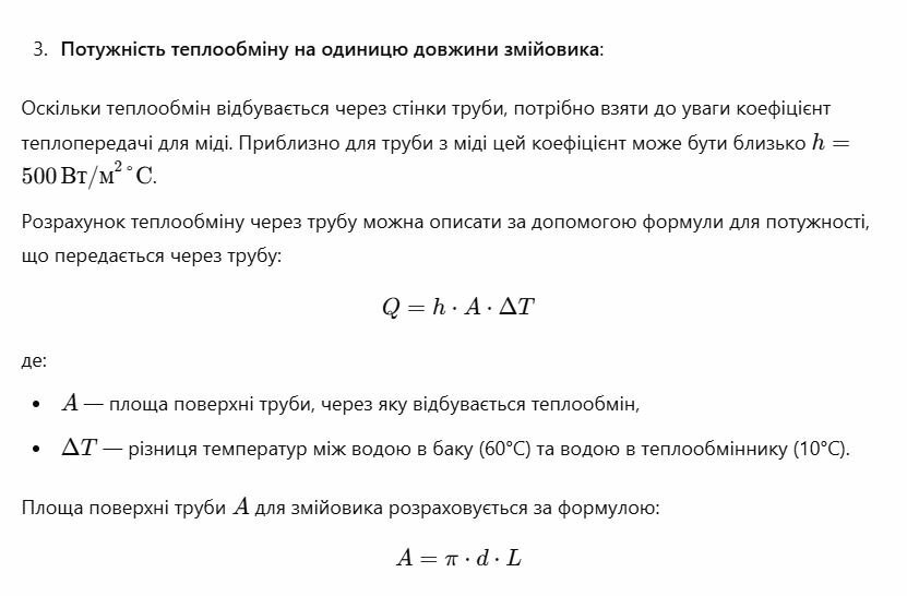

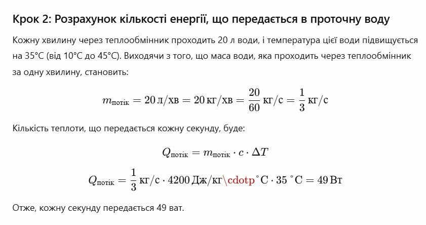

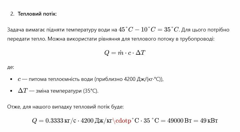

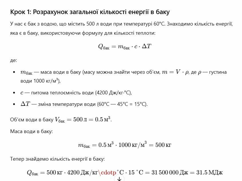

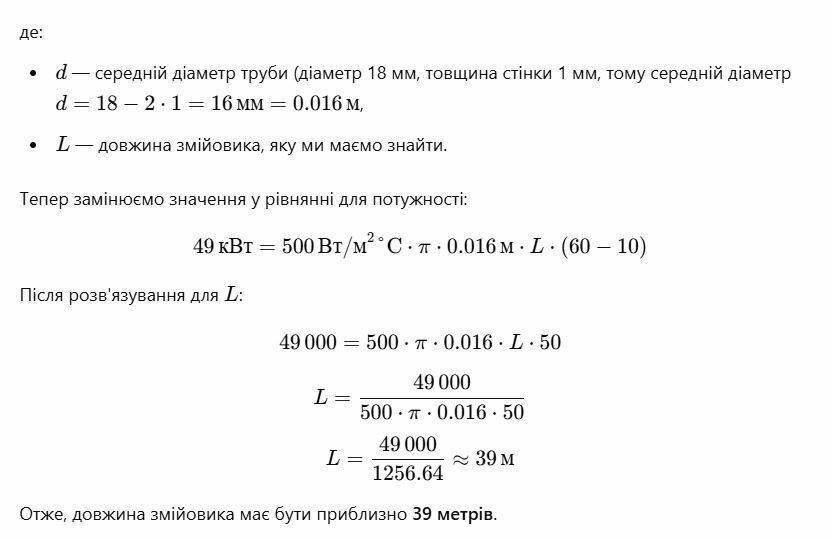

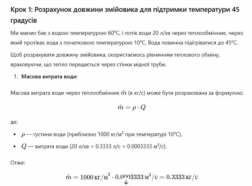

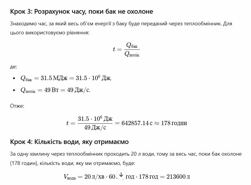

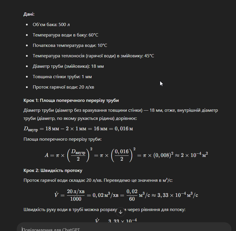

Получается можно поставить мощнее насос и использовать нержавейку?
Я зробив помилку і замість:
U = Uвн + Uст + Uзовн
має бути
U = 1/(1/Uвн + 1/Uст + 1/Uзовн)
бо додавати можна опір теплопередачі, а коефіцієнт теплопровідності є оберненою величино.
Якщо дуже спрощено, то так, але якщо хочеться впевненості у результаті, то краще провести розрахунок.
