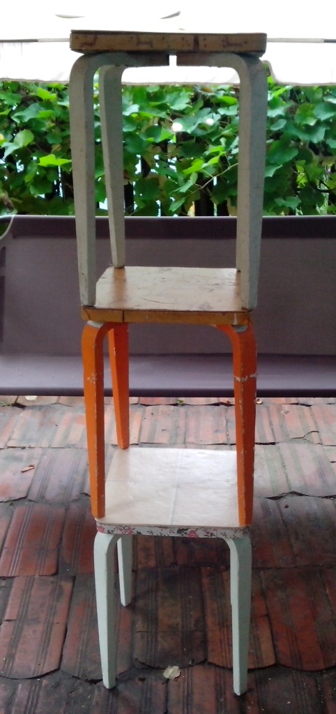

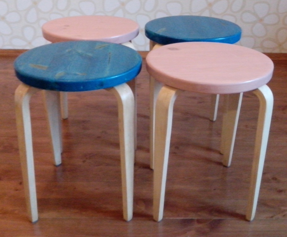

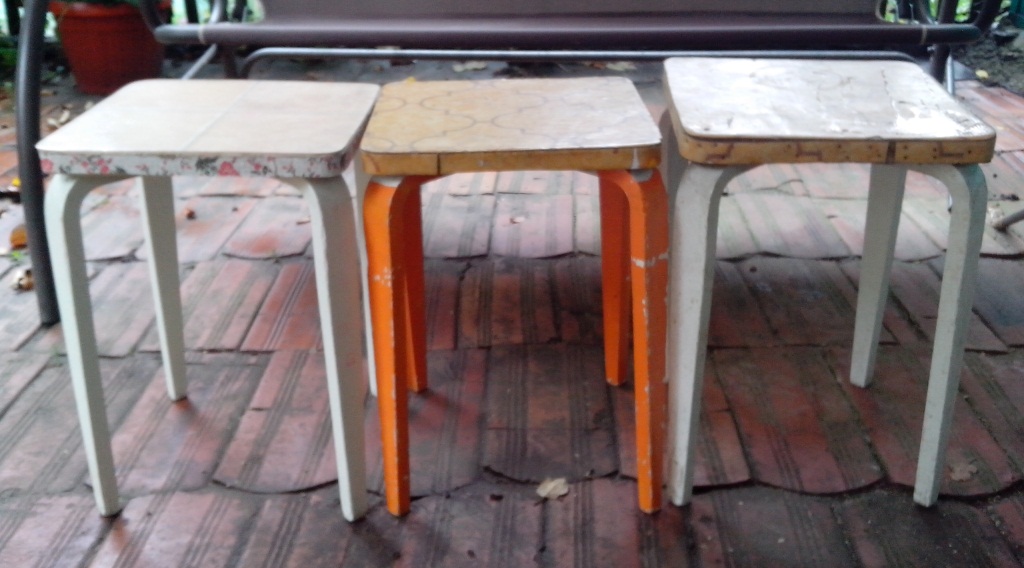

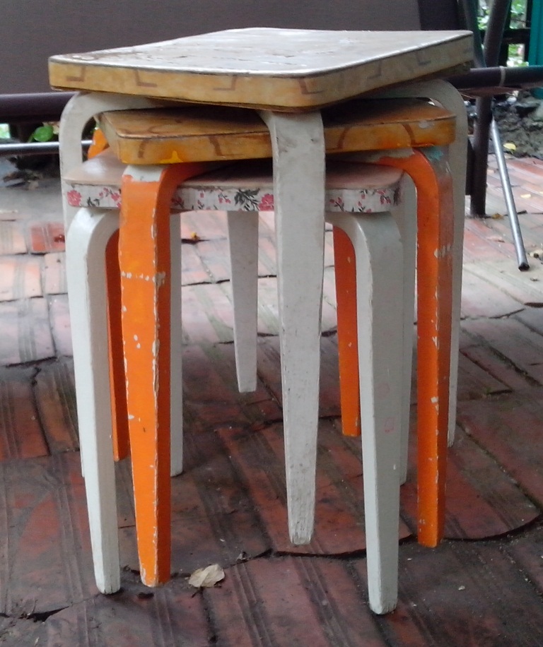

Достались мне в наследство 4 табуретки с гнутыми ножками. Решил их привести в порядок. Вот что из этого получается.
Остались шлифовально-покрасочные работы.
Продолжение следует...

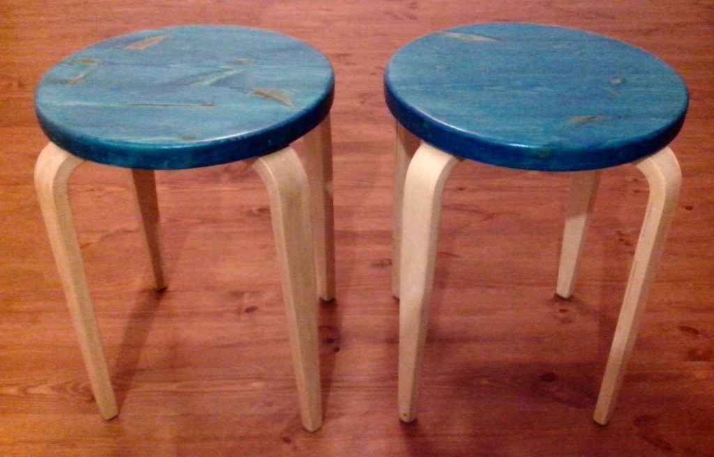

  • 3 тижні потому...

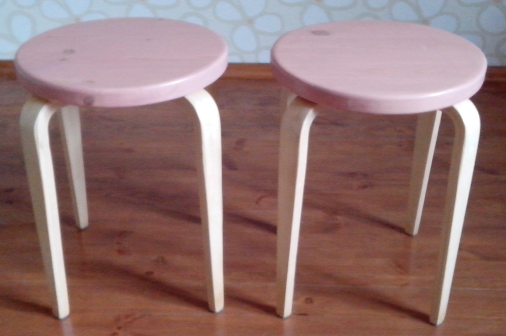

Все, табуретки доделаны.

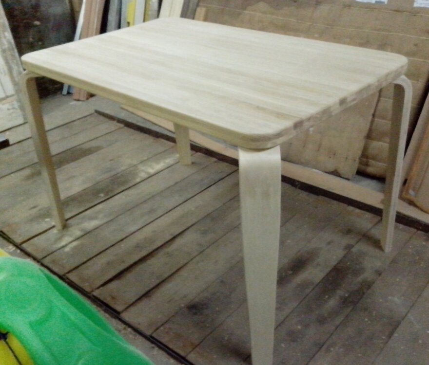

Теперь надо придумать кухонный стол под эти табуретки, тоже что то из гнутого дерева (фанеры).
Может у кого есть идеи?

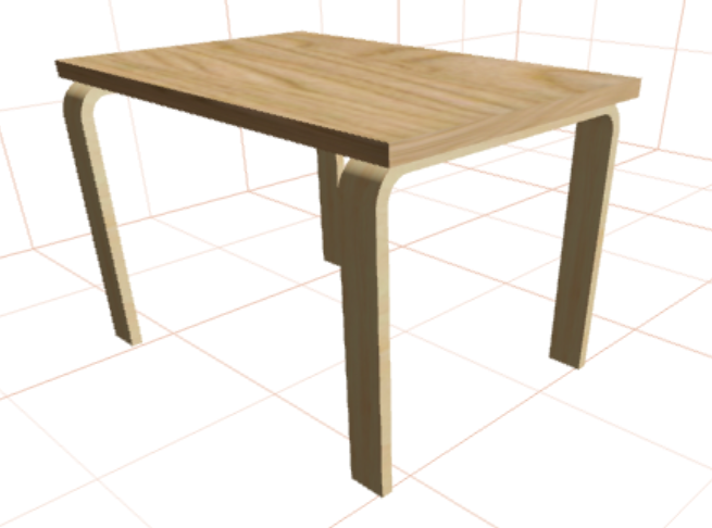

Набросал пару вариантов стола.
Кому какой нравится?
Если табуреты круглые то может и стол стоит сделать круглым?:)так гармоничнее будет)
Не, круглый не хочу, да и поставить не удобно. Мне кажется форма столешницы не имеет значения, главное детали, гнутые ножки.
Тот, что слева.
Форма столешни действительно не принципиальна. Но детали должны "играть" друг с другом. Округлые края принципиально важны. Никакой угловатости не может быть. И все вместе это будет отлично смотреться.

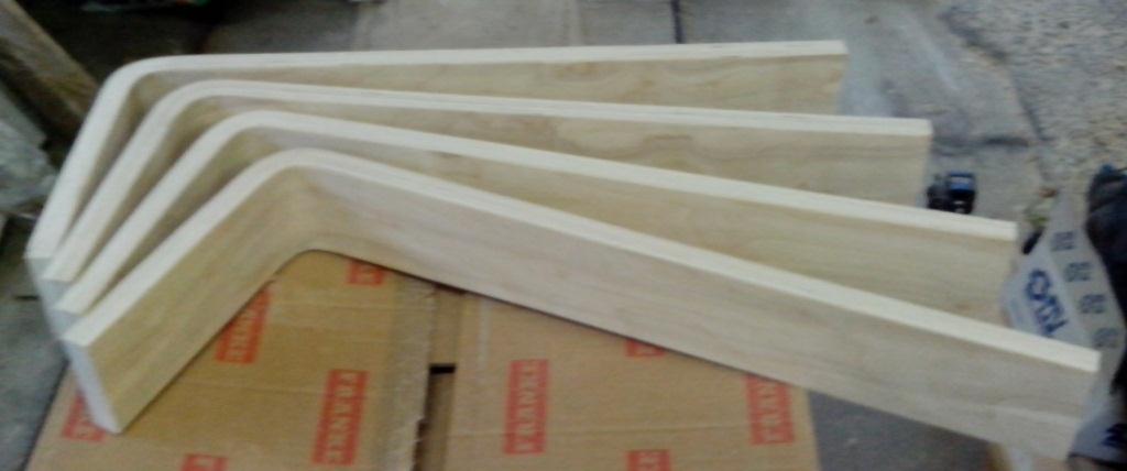

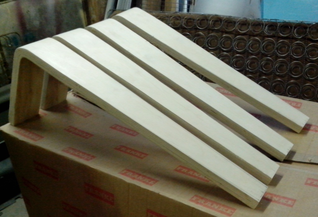

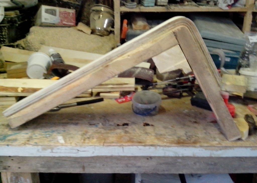

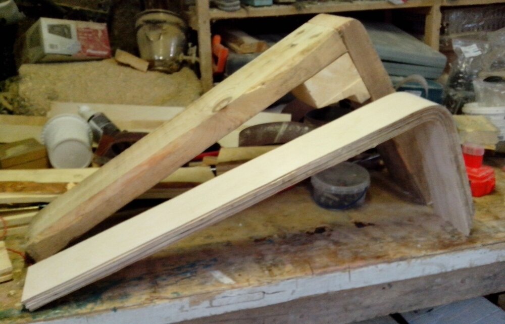

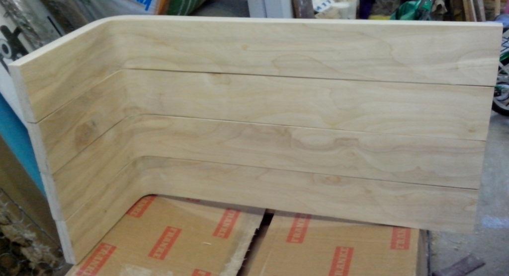

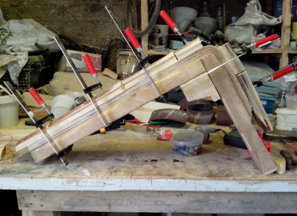

Да. мне тоже этот вариант больше нравится. Начал клеить ножки, позже выложу фото процесса.
Это из ламелек милиметра по 2 толщиной? Типа шпона? И чем клеили?
Не, фанера 4 мм, клей для дерева D3.
Сколькислойная фанерка-то? И в сколько слоев ее, родимую? А то на фотке не смог пересчитать.
Слоев фанеры 6, у фанеры 3 слоя.

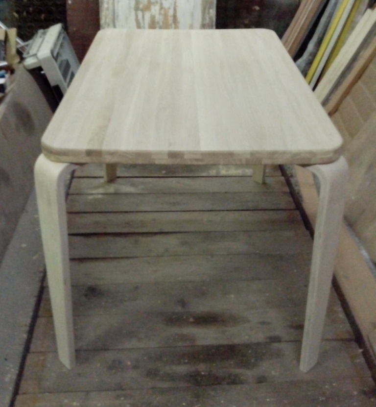

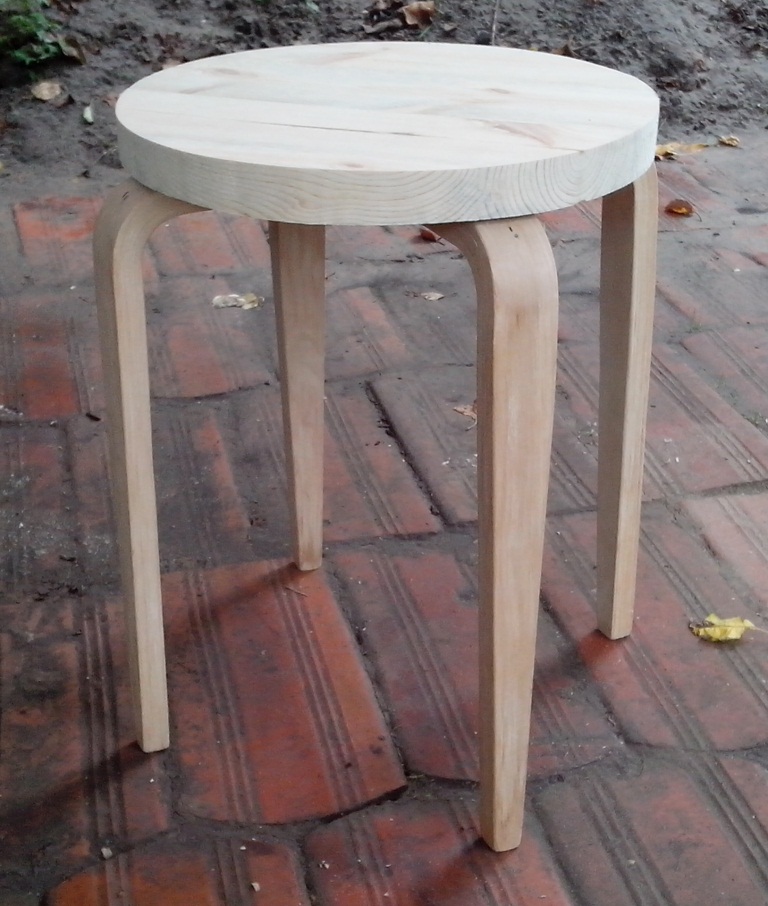

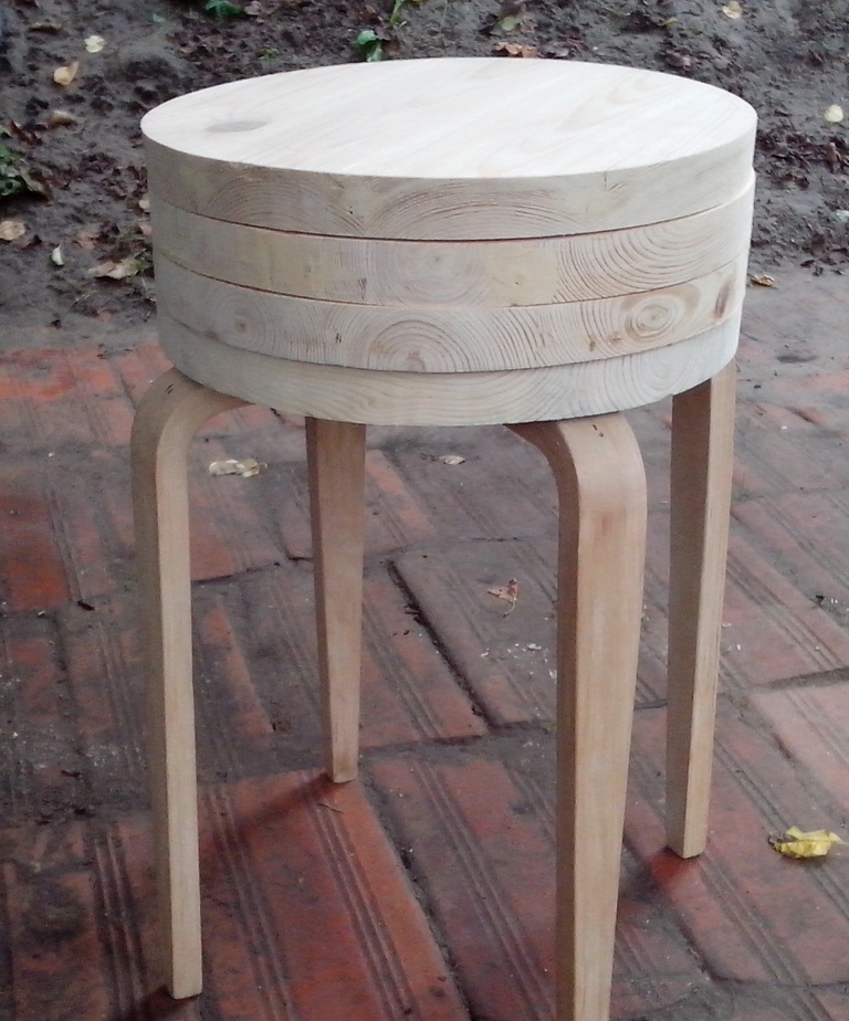

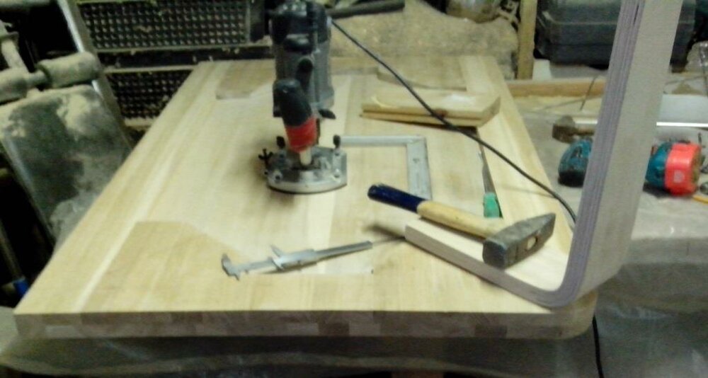

После долгого перерыва потихоньку продолжаем.
Собрал в черновую для испытаний, и тут вылезла лажа, ножки вышли тонковаты, под тяжелой столешницей вибрируют, нет достаточной жесткости. Придётся доклеивать еще пару слоев фанеры.
не факт что даже если и сделаете толще ножки они не будут вибрировать..может нужно распорки делать?
Думаю распорки не помогут, ножки стоят жестко к столешнице, они не шатаются, они пружинят на сгибе фанеры, и пару дополнительных слоев уберут эту пружину. Да и распорки сюда не вписываются никак.

Не хотите попробовать спрятать ножки внутрь под столешницу, чтобы они не выступали? А то немного раскорячисто получается ИМХО.
На табуретках такое расположение ножек оправдано, а в столе...
Непропорционально, "режет" глаз... ИМХО
