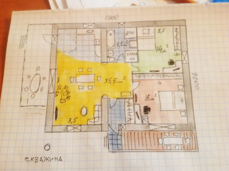

Оцените, пожалуйста, планировку одноэтажного дачного дома 8,5 на 11 м.
alexdev
А вот сейчас не смешно. 6 соток всего, да и это дача, хочется какой то природы. Смотрю в сторону уменьшения размера и сделать 2 комнаты а не 3. Да и в санузле от ванной отказаться, оставить душ. Воды питевой нет, скважина. Не знаю как лучше. Жить тут точно не смогу.
Реально ли очистку воды сделать без гемморойную и недорогую, или забить покупать воду в дом для готовки? А скважину оставить на улице?
Без отопления наверное весь дом привратиться в разруху, а газа нет.
Придерживаюсь мнение Татьяны в данный момент, что размер нужен небольшой. Возможно сделать 8 на 10. с террасой включительно.
Дополнительных 10 кв.м.не сильно уменьшат природу.
Дача вообще без отопления зимой не развалится - проверено поколениями дачников, в том числе моими родителями. Только надо сливать воду на зиму.
Летом на 3-х человек будет уходить 10-15 литров в баллонах для готовки пищи. Мыться можно водой из скважины.
Душевая кабина - хорошая идея.
Площадь для вашей семьи - минимальна.
Alexdev!
Да не отчаивайтесь так!
У Вас есть земля, у Вас есть возможность "что-то" возвести и у Вас просто есть сейчас муки творчества!!!!
Вы себе представить не можете, как многим, кто уже построился не хватает этого.
И по поводу "принципа разумной достаточности":
1) Отопление может быть очень комфортным и с помощью булерьяна(как основное) и калориферы напр. как локальное. Только надо хорошо продумать вентиляцию дома, чтоб без отопления он не отсыревал;
2) Если в скважинной воде много железа (средняя стоимость по водоподготовке 10000 грн.), ну так поставите электробойлер на 60 литров (1000 грн.) и 1 раз в 3 года будете его менять, а сантехнику более тщательно чистить. Пару фильтров грубой очистки и и проблем нет!!!
3) А от второй спальни не отказывайтесь -пусть даже она будет 7м.
Как вариант можно увеличить на 1-2 метров левую часть, как предлагали выше, интересно насколько увеличится стоимость застройки. Получается 117 кв. м. если 13 на 9 или 108 кв. м. если 12 на 9. А на данный момент 103 кв. м.
Террасу лучше с запада или с юга? На юге две ели голубые и там мы шашлыки жарим обычно. На западе дорога, через дорогу красивый дом соседа. Вот больше всего волнует вопрос ставить ли пластиковые прозрачные двери на террасу или нет?

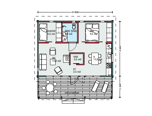

Как я Вас понимаю самого эти дачемучения задолбали уже....:-o Посмотрите эти варианты дачных домегов может поможет в творчестве. Мне лично нравится первый (камин на террасе-моя мечта ;), можно устроить "двухсветную гостиную", одно но смущает размер комнат....)

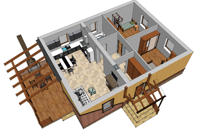

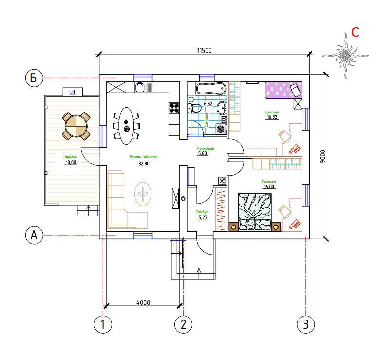

Еще один вариант планировки, доработанный. Прошу критики.
Окна на забор на востоке, но на юг в спальне не хотим делать, правильно ли?
З точки зору функціоналізму - абсолютно правильно.
З точки зору естетики - дивіться самі по фасаду.
Є ще один варіант. Зробити на південь вікно з кольоровим вітражем, яке не відчиняється. Нижня рама такого вікна має бути на висоті 130-140 см, щоб під ним спокійно стало ліжко.
Спальня з вітражем виглядатиме розкішно. Вітальня теж, до речі. :) Звичайно, якщо у вас є такі майстри і це не виносить проект за межі бюджету.

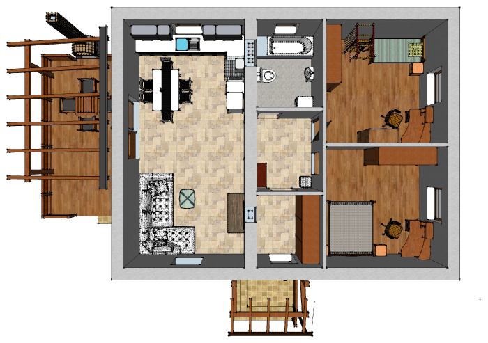

Отличный вариант. Шикарная терраса на запад.
Окна на юг в спальне на летней даче? Ни за что.

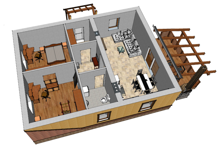

На 6 сотках дорог каждый квадратный метр "природы", газона, травы. Я Вас понимаю, сама строю на такой же площади. Мансарду не хотите использовать категорически? Затраты на стенку высотой 1,4 м сравнительно малые, а добавится целый этаж. Там же много места будет. Сорри - опять заезженная тема об одно-двух этажных домах и мансардах!
Площадь застройки дома 1,2 сотки (дом и терраса). Дом 100 м2 одноэтажный гораздо удобней эксплуатировать, проще и быстрей возвести (знаю это на личном опыте).
Во все лишние квадратные метры нужно вложить нелишние деньги. В этом доме заночевать могут 6 человек, что для ТСа полагаю достаточно.
Ну по внутренней планировке на таком варианте тогда и остановимся.
Последний вариант отличный !
У моих родителей есть на улице летний душ, так они в доме летом ни разу не принимали ванну, так что подумайте насчёт ванной - если это дача для летнего пребывания - замените на душ.
Удачной стройки !!!!
На мой взгляд, это правильное решение. Мне комфортно, когда я могу из спальни контролировать ситуацию возле входа на участок. Когда отдыхаешь, видно, кто звонит у калитки, стоит ли бежать открывать или можно спать дальше: детки пошалили и нажали звонок, нежелательные гости. Часто оставляем машину на улице у забора. Если шум, открыл глаза - если все нормально, спишь дальше. Иначе пришлось бы вставать и выглядывать в окно гостиной или кухни, потом опять ложиться. Думаю, у Вас хорошее решение. :)
Там кровать. Если сделать южное окно, то заказчик вспомнит архитектора в дневное время летом незлым тихим матом, потому что в этот период будет избыточная инсоляция (разве что делать плотные жалюзи, но это плохо решает вопрос - один спит, а другой открывает посмотреть и яркое солнце в лицо спящему).

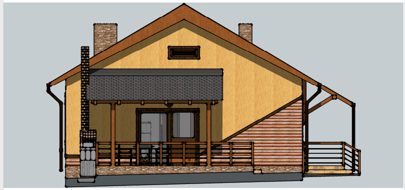

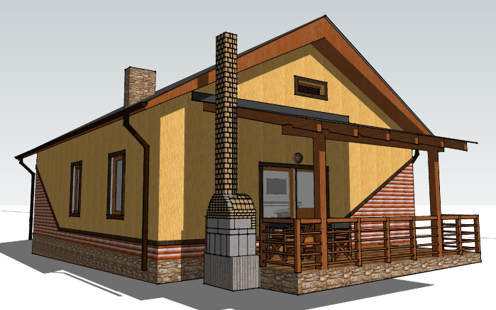

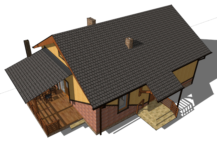

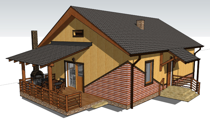

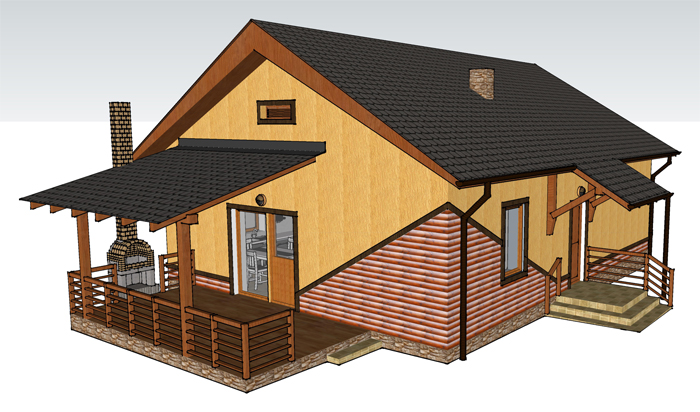

Визуализация проекта, прошу критики.
Та нормальний проект.
Вам ці "прічуди" на кутах подобаються?
Причуды это блокхаус под сруб. Хотел сруб - но не сделал. Это в его честь. Плюс будет деревянная терраса. Должно сочетаться.

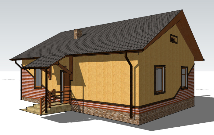

Вот такой вид вот спереди, чето как-то не ахти, может как то посоветуете как улучшить?
Или и так пойдет?
По другими углами мне нравится.
Там кровать. Если сделать южное окно, то заказчик вспомнит архитектора в дневное время летом незлым тихим матом, потому что в этот период будет избыточная инсоляция (разве что делать плотные жалюзи, но это плохо решает вопрос - один спит, а другой открывает посмотреть и яркое солнце в лицо спящему)...
Спальня. Восточное окно или южное лучше?
А насколько вы уверены в однозначности правильного ответа? А часто ли вы находитесь или спите в спальне днем, как раз тогда, когда солнце стоит в зените и слегка светит в южное окно?
А ведь утром просыпаетесь КАЖДЫЙ день, и если окно на востоке, то солнышко каждый раз вас будит горизонтальными лучами, прямо в восточное окно. А если при этом человек любит поздно вставать? А если восточное окно выходит на забор, а на юг вид более приятен, как у ТС?
Я бы не был так категоричен...
ТС, планировал использовать спальню еще в качестве кабинета. Также что такое дневной отдых на даче и что такое южное окно в спальне я знаю точно. Имхо: солнце с востока в утренние часы будет для этого помещения предпочтительней.
И что солнце на юге все время находится в зените?
