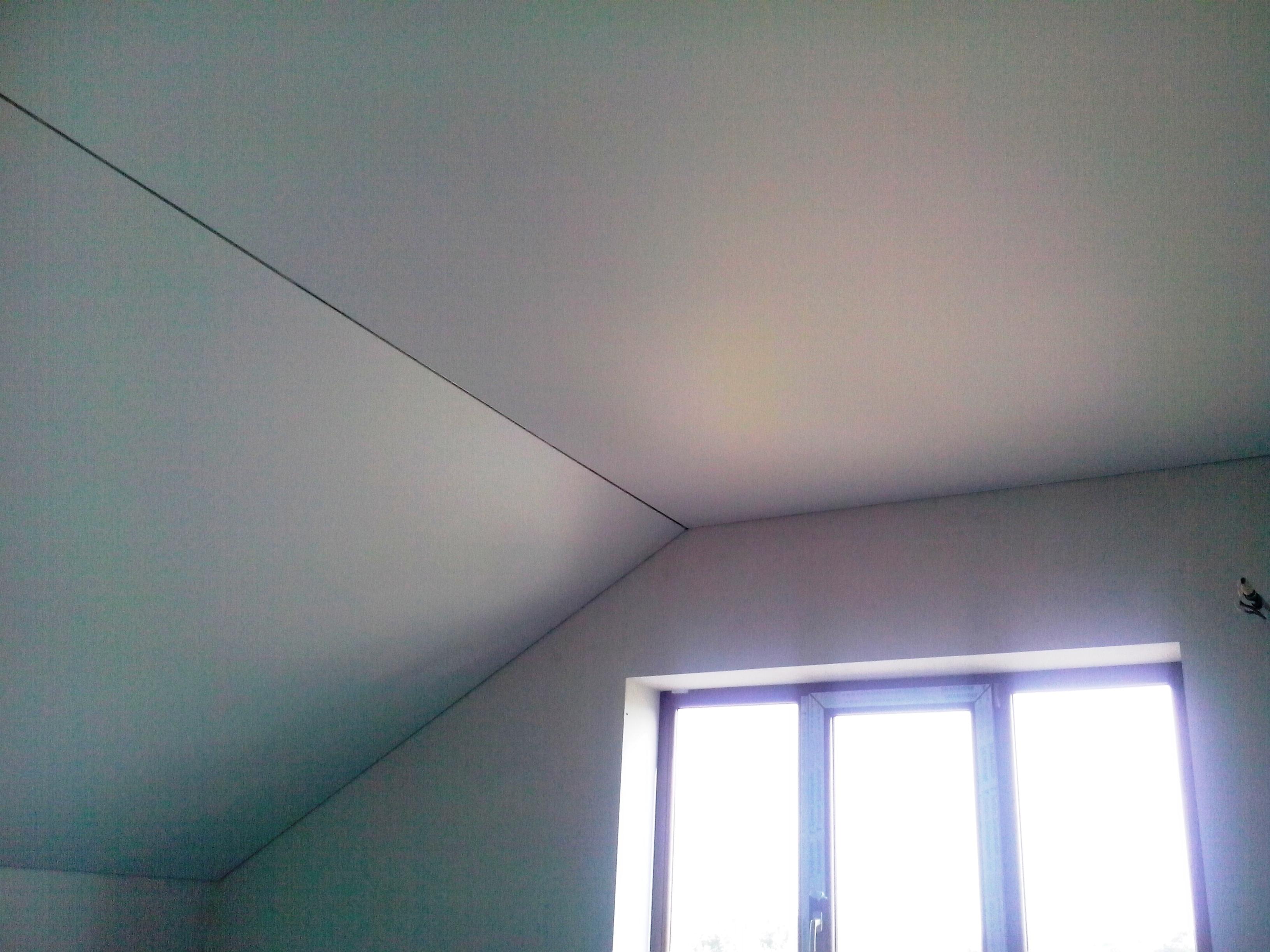

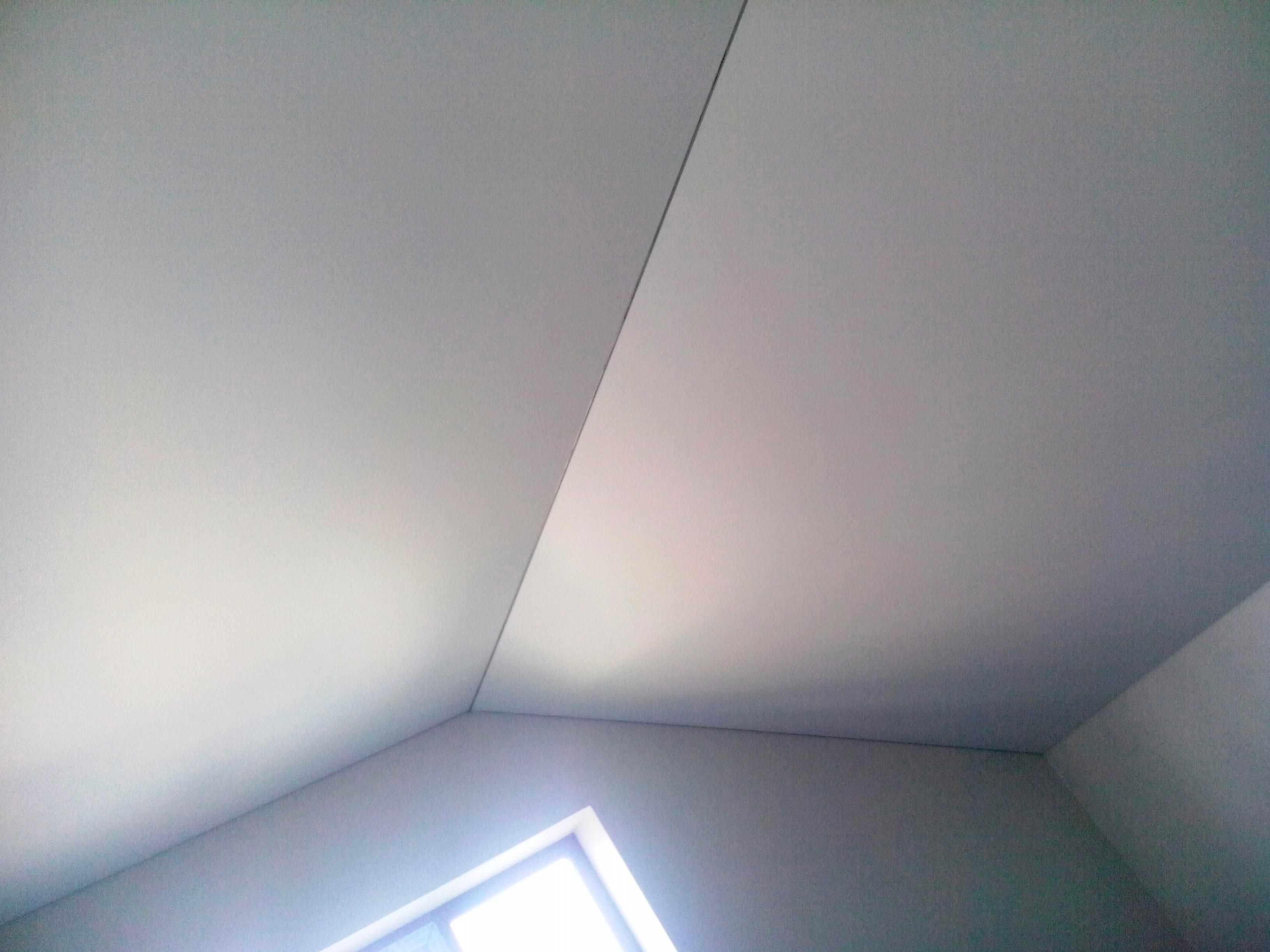

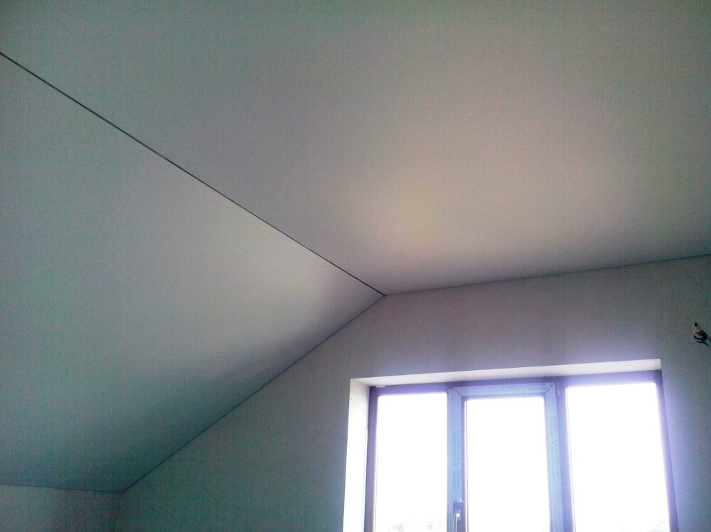

Делаем натяжной и горизонтально и вертикально и на 45 градусов)) как пожелает клиент:)..вот так у Вас?( на фото натяжной потолок и горизонтально и на уклоне..еще на стыке будет декоративная вставка):)
3 см украденного пространства вы и не заметите))

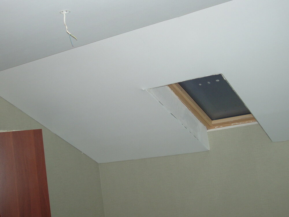

А как с мансардными окнами? Можно фото?
Ну на потолок понятно. А как с пользовательской стороны наклонная часть при высоте ниже 1.8 м ? Можно ж повредить элементарно ? Да и картинку не повесиш.

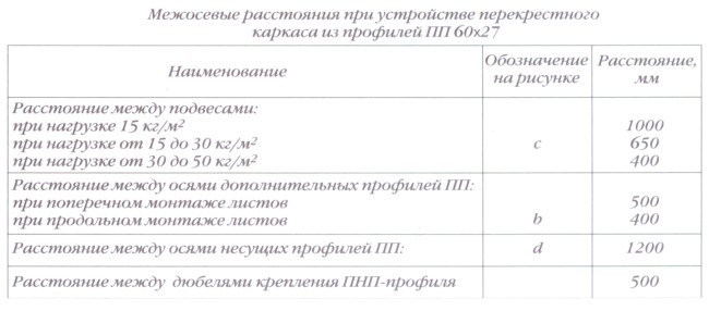

Почему? Тот же профиль надо крепить подвесами к жёсткому основанию не реже, чем через 100 см, а жёсткости у стропил как раз и нет.

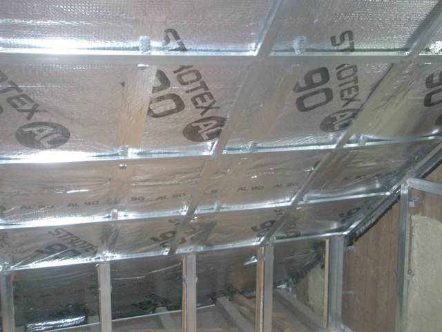

Да я начал правилом проверять все более качественнее, а там брус гуляет, где то 1 см, где то чуть меньше, где то больше, нет идеально ровной поверхности. Х.З как я раньше смотрел, вроде ровно было.)) да и посидел, подумал, брус то только вертикально идет, перемычек горизонтальных нет, получается по краям не везде прикреплен будет, а висеть....но зато теперь мучаюсь с каркасом. сейчас спустился вниз за......ся.)))

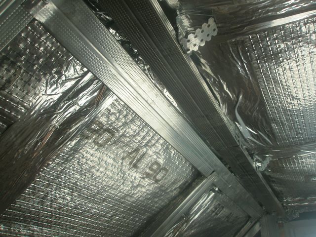

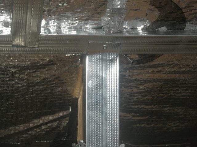

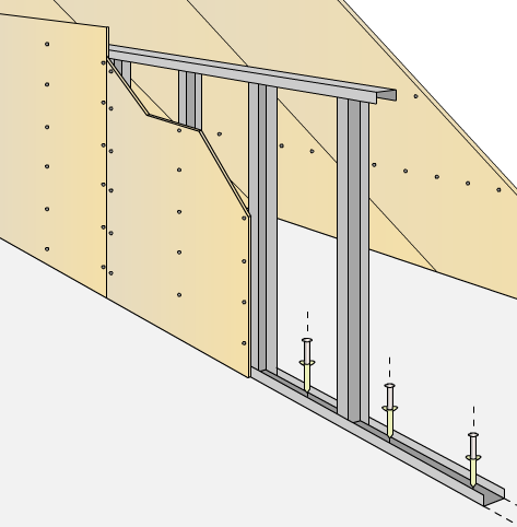

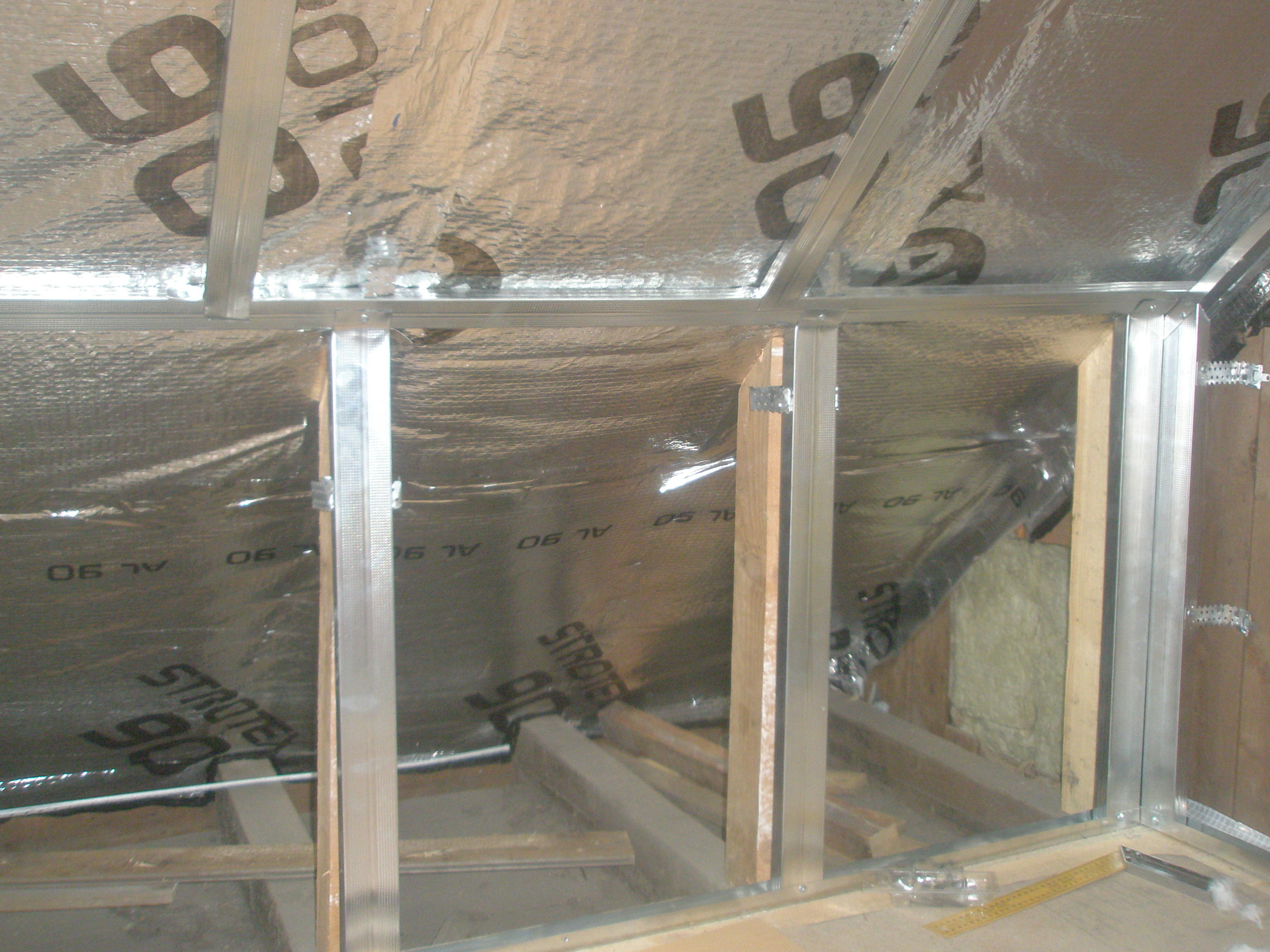

Я каркас делаю второй раз в жизни, и то, первый раз был лет 5 назад. Один работаю, на потолке вообще караул. Стены то без проблем. Вот что получается. Кстати, как правильно делать каркас от перехода уклона мансардной крыши к потолку?
Вот как на картинках...

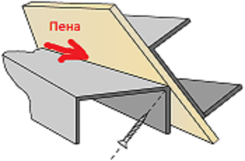

Крепления прикручиваю не по центру удешки, а в одно из ребер уд -профиля...
Промежуток еще и дополнительно пропениваю (монтажной пеной из проф.пистолета).. но ето не особо нужно... так делаю в основном из-за давней привычки))
Получается я не правильно делаю?
