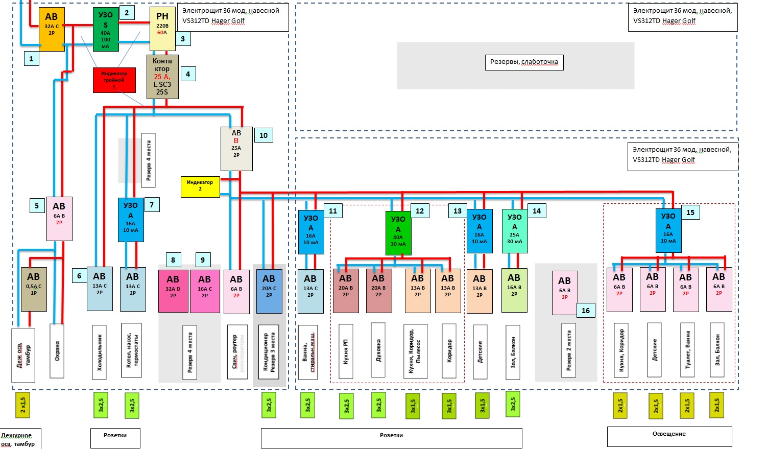

Електрощит для 3-х комн. квартиры

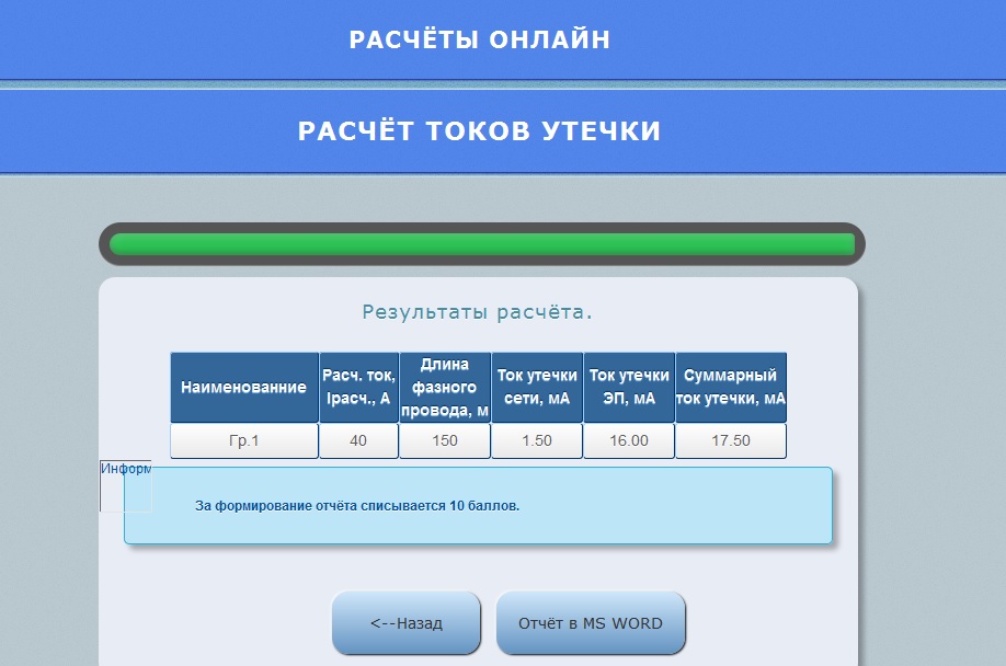

Какая примерная длинна фазовых проводников в кабельной линии освещения?
Смысл может и есть:). Я и разрываюсь между желанием поставить УЗО на 10мА из-за детских и ванной.
Но сам не могу определить. Мне кажется, что груповое УЗО должно ж иметь некоторый "запас" по утечке на линиях. И я опасаюсь, что УЗО на 10 мА будет очень чувствительно как для группы и будет срабатывать слишком часто.
Да и еще УЗО на 10 мА нашел только 16А и надо мимнимум 25А (как мне кажется).
Приблизительная длина фазного провода в сумме всех линий около 150м.

При нормальной изоляции кабельных линий и правильном подборе, узо просто так срабатывать не будет. А ток утечки несложно просчитать (например www.likeproject.ru/tokut_1.php) А при чрезмерном запасе в нем теряется весь смысл, как ,например, и в автоматах 25 А с проводом сечением 2,5 мм....
Вот чего у меня насчиталось:
Можно оставлять 30мА УЗО?
А у Вас реально будет 40А нагрузки?? Это как ни как почти 9 КВт. Если так, тогда можно.

Конечно же нет. Это сумма номиналов ВА на линиях света. Реально там хоть бы 1 -2 кВт набралось одновременно.
Итак, что мы имеем: четыре линии освещения, с реальной нагрузкой до 2 -3 А (где-то больше, где-то меньше, чувствую, надо рисовать табличку) на каждую, т.е. в сумме до 16А. Среди них две группы повышенного риска: ванна и детские - сюда аж чешется установить УЗО на 10 мА.

Пока наполнение щита обдумывается, хочу спросить про сами щиты.
Мне нужно максимально близко вписать "шкаф" в площадку: В 550см Х Ш 900см на видном месте. Свободное пространство внутри шкафа займу роутерами, сплитерами, охранкой и т.д... И хотя я, вроде, и определился со шкафами - 3шт электрощитов на 36 модулей навесных, VS312TD Hager Golf, но может кто-то их похвалит или поругает?
А то выдел в интернете фото готового щитка в таком корпусе - чего-то он мне показался хлипковатым и непрезентабельным каким -то:(.
И похвастайтесь или порекомендуйте, пожалуйста, то чем кому-то удобно пользоваться, или просто нравится свиду.

Я пока надумал установить световой индикатор наличия питания в щите вообще, и индикатор наличия питания после АВ "10", на группе "отключаемых-когда-никого-нет-дома" потребителей. На этом фантазия закончилась:(.

Отредактировал схему и спецификацию. Думаю это - окончательный вариант.
Огромное спасибо всем кто поделился информацией и принимал участие в обсуждении!
Сэкономить особо не получилось:). Но тапками прошу не кидать. Двухполюсные АВ для линий потребителей и АВ с уставкой В - мой личный обдуманный выбор. Как и остальные "излишества" ввиде УЗО на котел и т.д.
Из основных изменений:
1. УЗО «12» заменено на номинал 40А
2. Добавлены индикаторы присутствия питания.
3. Все АВ 1Р+Н заменены на 2Р.
4. УЗО «15» заменено на 10 мА 16 А
5. Все АВ под УЗО «15» заменены на 6 А
6. Остальные АВ 10 А тоже поменяны на 6 А.
7. АВ «10» теперь В.
8. Контактор стал беззвучный и на 25А.
9. РН РУБЕЖ РКН-60А - привлекла некоторая грозозащита и тепловые датчики.
10. Добавлен резервный АВ 6а 2Р
Теперь впереди закупка и сборка.Ж-)
Господа продавцы, желающие удивить меня приятными ценами - спецификация - во вложении. За контактами в ЛС. Спасибо!:beer:
