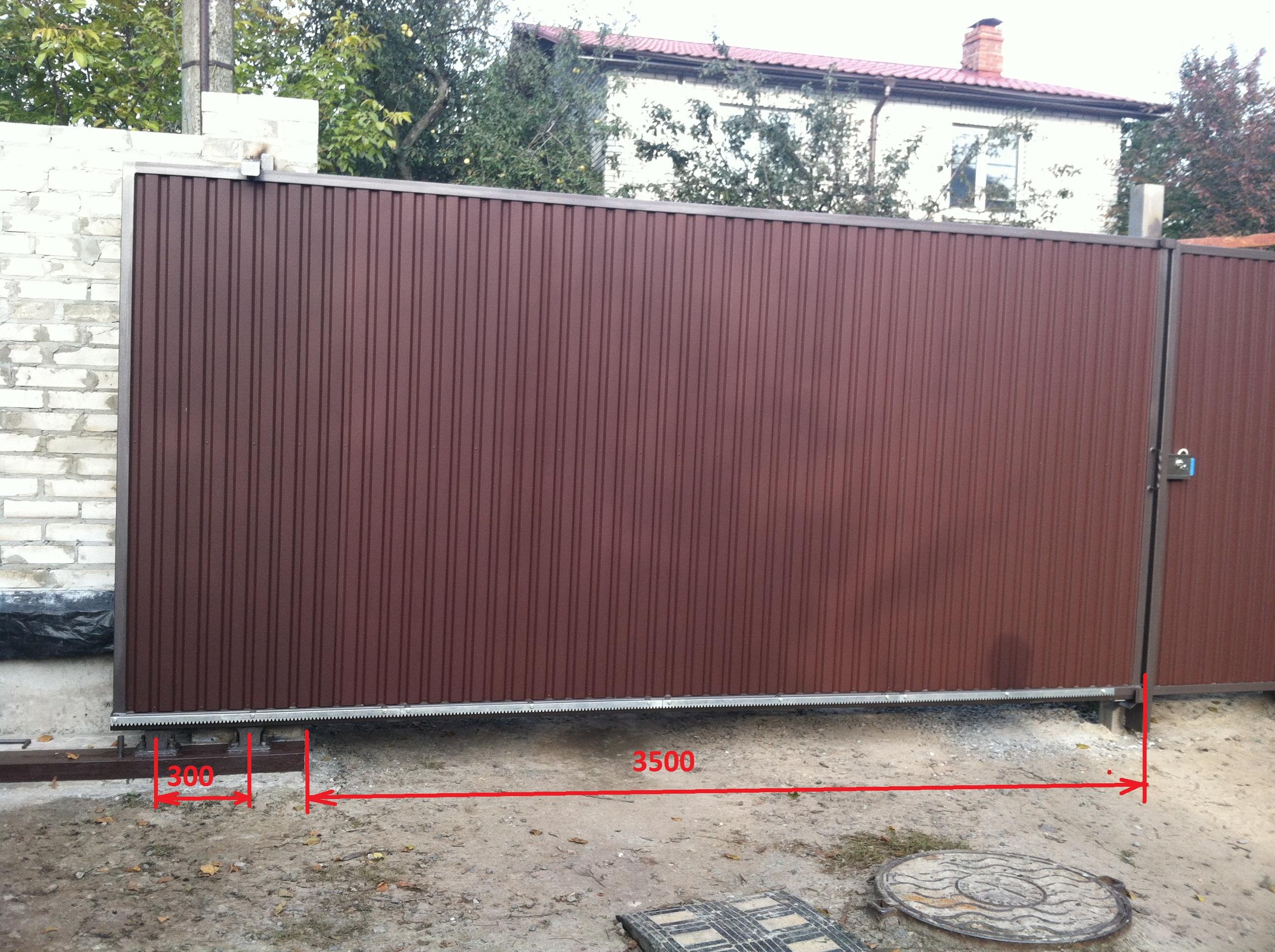

muvic Опубліковано: 9 жовтня 2013 Поділитись Опубліковано: 9 жовтня 2013 Що Ви маєте на увазі? muvic, взагалі, на скільки я пам'ятаю, загальна довжина воріт вираховуіться множенням ширини прорізу воріт на к-1,4. В Вашому випадку - 4,2*1,4 буде 5,88м у якому "у моєму" випадку? Посилання на коментар Поділитися на інших сайтах More sharing options...

SP KIEV Опубліковано: 10 жовтня 2013 Поділитись Опубліковано: 10 жовтня 2013 Народ, допоможіть. Завтра роблю розбивку подвір"я щоб заливати. Дуже хочу відкатні ворота, але не впевнений що влізуть. Отже чи можна зробити противовіс коротшим? Бо ніяк по-іншому не влізуть? Може тягарів якихось наварити. Одним словом підкажіть. Можно смело делать. У Вас соотношение ширина ворот к противовесу 45%. Вот ворота с 10%. Ширина полотна 4 м. Высота 2 м, отлично работают. Фурнитура прокатана на Австрийском заводе Welser profile. Марка стали FVZS350GD + Z275MAC. 1 Посилання на коментар Поділитися на інших сайтах More sharing options...
