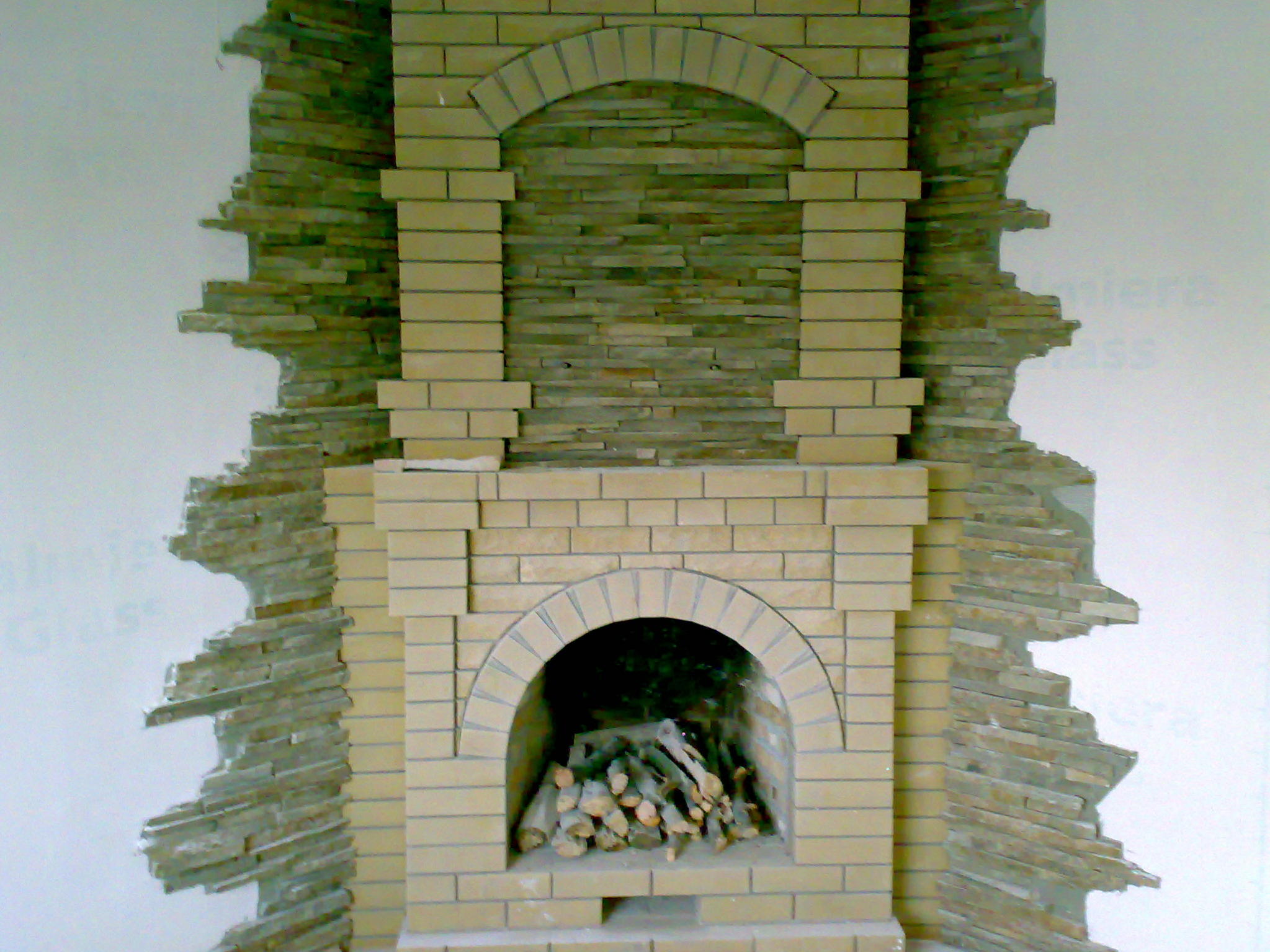

Себестоимость 9000 тыс. грн. без работы, так как делал сам. 1 раз и такудачно.

хочу такой камин, никто не знает скока стоит?
я вот свой довожу до ума ... получилось 2500 гривен кладка камина , материалы 1500 гривен ( в прошлом году ,курс 5 ) + в этом году 3 кв декор камня по 180 гр кв .м и работа по клейки 150 гр ...:D
правда дымоотводный канал делался при стройке дома ...
это цена с топкой ?
Это общяя цена- камина с доставкой, трубой и дымоходом под ключ.
Топка 4200, утеплитель 700, нержавейка 1050, кирпич крастный 530, плитка декоративная+кирпич лицевой 400, цемент 200, шпаклевка 40, клей 350, грунтовка 50, вент. решетки 570, профиль 90, гипсокартон 110, дуб свой+своя работа.

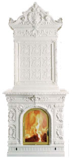

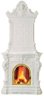

Мы делаем изразцы. Точно такой же может камин и не будет , но очень похожий. feeder.kiev.ua
На счет каминных вставок и открытых топок. Поляки не зря топки называют "грубки". Они таки дают тепло ( конвективное) , и если экономия и практичность для Вас на первом месте - ставьте топку. Если кайф , живой огонь - только открытый камин.
Вышеприведенный камин, облицованный камнем - это дешево, и в то же время грустно. В Эпицентре такого навалом. Как по мне, уж лучше обложить красным кирпичем и обмазать глиной - бывает даже очень и очень ! Главное, экономия на изоляции топки и нагрев самой облицовки камина ( кроме конвекции + 30% лучевого тепла от массы кирпича ). Этот вариант даже не для экономных, а для разумных.

Изготовление камина нетак уж и сложна. Я сам столяр, но даже мне удалось его зделать. Как пишут ........... 9000 грн. камин под ключ- а в Эпицентре топка "Godin В-1" 4300 грн. + 6500 грн. облицовка + 1500 радиатор из нержавейки, уже 12300 грн.+ работа каминщика-?+ труба 4 м, А я уложился в 9000 грн. Есть ли смысл переплачивать?
Фотографии выложил для таких же людей как я, которые могут держать в руках мастерок.
По поводу кладки трубы на ребро кирпича на высоту 4м. Любой опытный печник скажет, что ложить кирпич на ребро, а темболее на высоту 4м. пожароопастно.
Выводить трубу сэндвич на 2-й этаж нерискнул (крыша утеплена пенопластом), какая труба сэндвич выдержит горение сажи при температуре в 1000градусов, в течении получаса? На трубу дают гарантию 10 лет, а кирпич живет намного больше.
В моем случае нет смысла ставить сэндвич на 2-м этаже. 2-й этаж является самой теплой комнатой, благодаря естественной циркуляции горячего воздуха + ЖБ перекрытие (потолок-пол) теплые.
Радиатор заказал толщиной в 1мм чтоб прожил подольше.
Отблеск фольги виден только при вспышке фотоапарата, и поэтому нет смысла ее подкрашивать.
