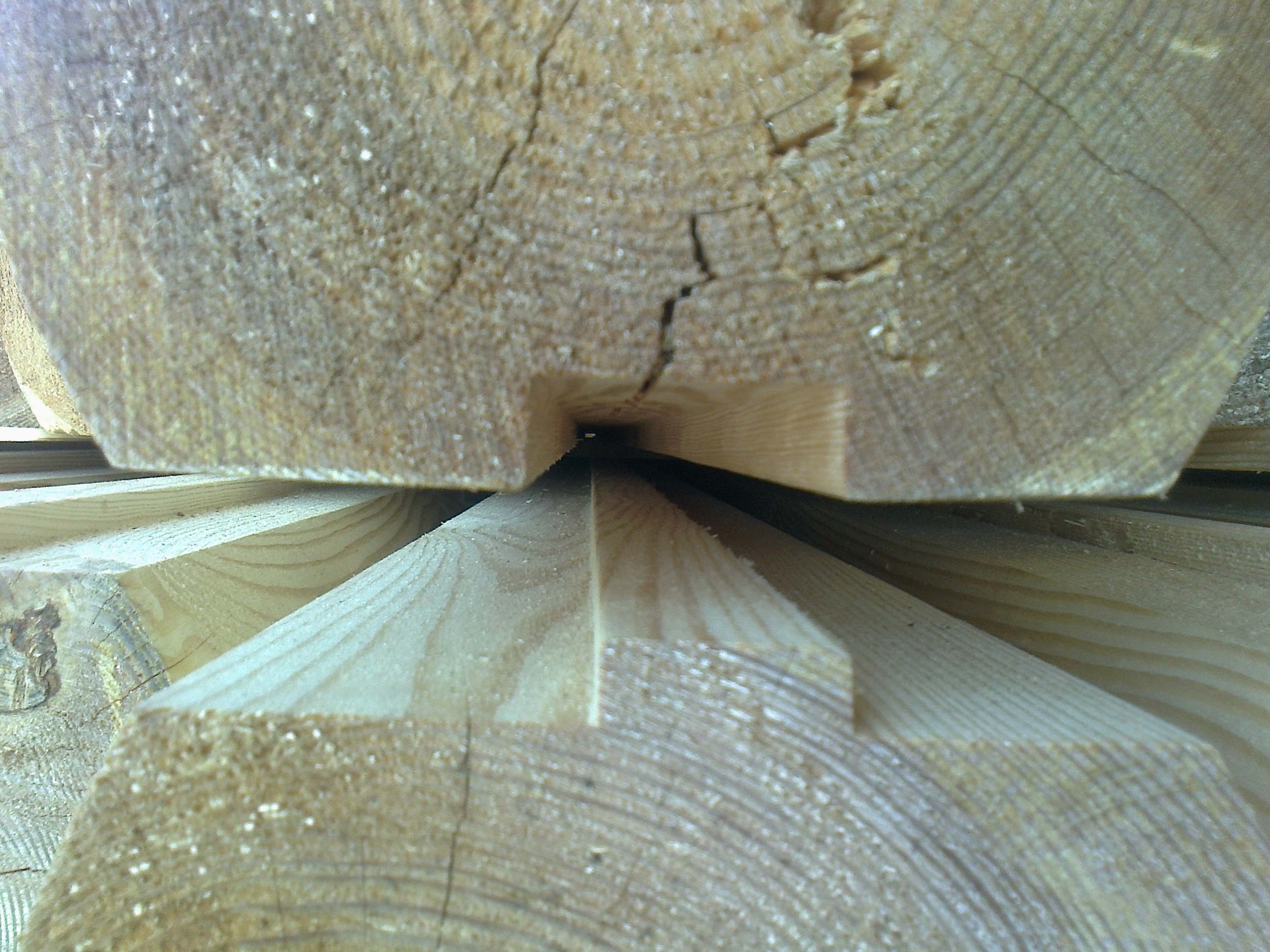

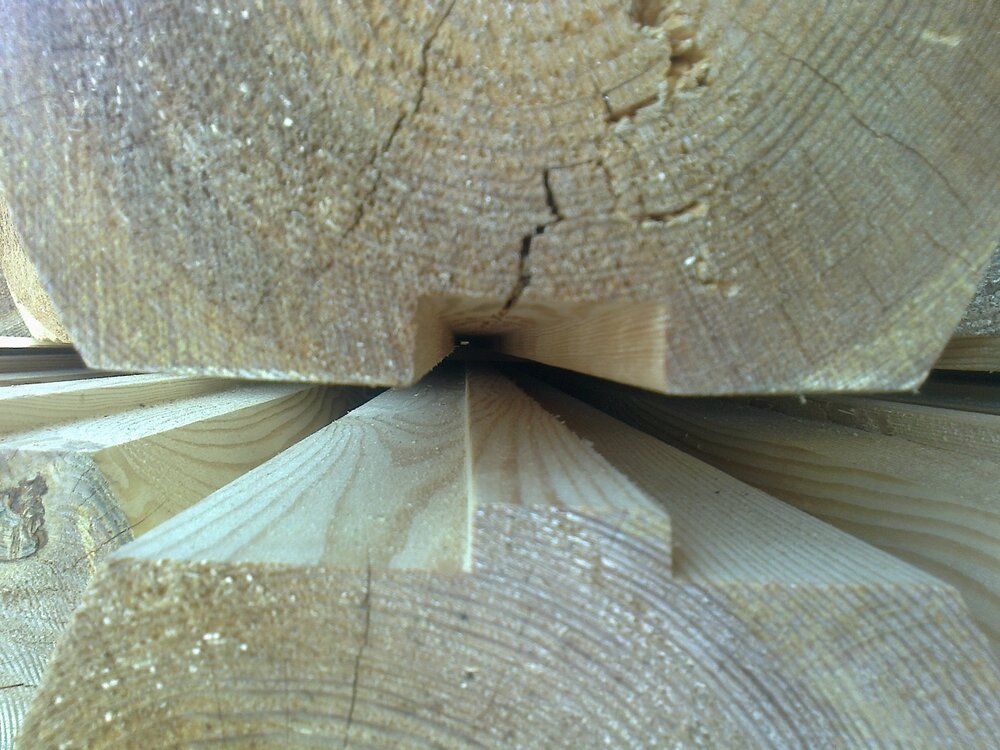

Ну прямо один в один мой брус! Вот только сколько нужно их перебрать после этой естественной усушки, чтобы сложить стену у.... У меня сейчас лежит еще куба 3. 4 года сушится... думаю распускать на доски. Головняк это, строить из сухаря.
А в чем загвоздка ?В чем головняк ?
Шип-паз свободный ......
Ирина Ч. фото выложите пожалуйста.
Загвоздка в том дерево в процесе усушки не только уменьшается в объеме. Бывает гнется саблей или крутится винтом. Свежеизготовленое оно ровно ложится паз на шип и от "гуляния" его удерживает вес верхних венцов и нагеля. А после сушки в свободном состоянии согнутые и скрученые даже незначительно бревна с готовым пазом трудно уложить без щелей. Получается много мороки плотникам и много отходов
Загвоздка в том дерево в процесе усушки не только уменьшается в объеме. Бывает гнется саблей или крутится винтом. Свежеизготовленое оно ровно ложится паз на шип и от "гуляния" его удерживает вес верхних венцов и нагеля. А после сушки в свободном состоянии согнутые и скрученые даже незначительно бревна с готовым пазом трудно уложить без щелей. Получается много мороки плотникам и много отходов[/quote
Спасибо за объяснение.

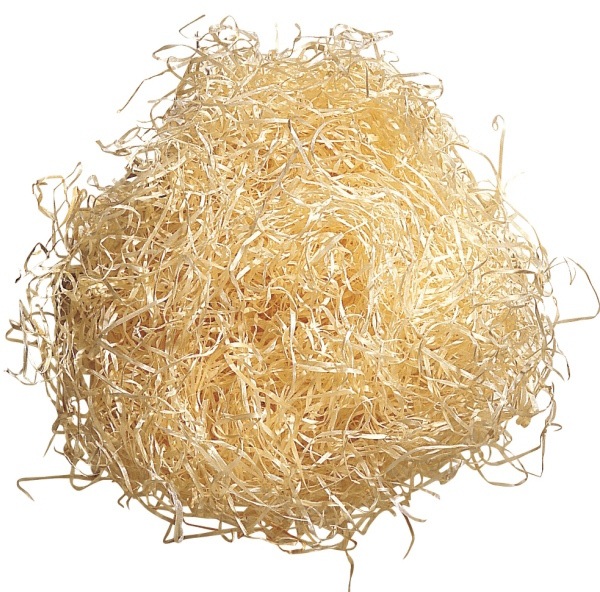

Веселые бобры делают сейчас древесную шерсть
Вопрос- можно ли заменить лен данным продуктом ?
лен в производстве тканей - нет.

я бы тоже удивился увидев полотно из древеной шерсти)))
А по каким всем параметрам выигрывает лен ?
древесную шерсть делают из сосны,то есть плотность и теплопроводимость сруба и уплотнителя будет одинакова .
ну неее... каклеты и мухи давайте отдельно.
плотность дерева +- 600-900
Плотность ворса деревянного (на вскидку) 20-30 кг/куб.
Но деревянному ворсу тяжело удержать воздух - который собственно и является изолятором. проще сказать на единицу веса у льна на порядок больше волокон, которые "держат" воздух.
насобирайте хвороста. У него такаяже плотность как у сруба ))) но в массиве.
Куб хвороста легче, чем куб бревен. но как теплоизолятор вы же его не будете использовать.
Вот есть темка: Кто - то у себя применял льняной утеплитель в плитах?
коф. теплопроводности опилок 0,06 льна 0,045
Так, что разница не велика.
не надо путать божий дар с яичницей...
Опилки вы видели? про какие идет речь??
- из-под рубанка
- из-под пилорамы
Так вот, а древесная "шерстть" будет в разы лучше проводить тепло, чем представители худжших из опилок.
Лен практически весь однородный, хотя и там есть разного качества треп, и с разных частей растения, а есть и Костра - тут ро нее тоже много писалось.

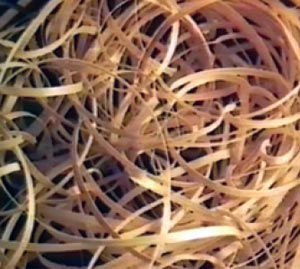

Вы так уверено говорите о теплопроводности древесной шерси превышающей в разы теплопроводность льна.
Вы хоть раз ее(шерсть) видели ?
Волокна шерсти:
Длина от 15 до 50см
Толщина от 0,1 до 0,8мм
Ширина от 4 до 8мм
То есть немногим шерсть отличается от льна.
Теоретически ее можно использовать как утеплитель .
Более того,я общался с 1 строителем "срубов" -его мнение шерсть подойдет .
Но одного "да" мне мало.
В любом случае спасибо S_Lava за дискусию.
Видел.
Длина от 15 до 50см
Ширина от 4 до 8мм
вот тут весь и подвох. не могут эти полоски удержать воздух так же хорошо как волокна льна. они не прилегают плотно друг к другу.
Я сам ЗА всякие новые-эко технологии.
если по ссцылке ходили видели. стараюсь найти что-то интересное.
Но вот дерево в виде опилок/волокон/стружки... ну никак не вызывает доверия чисто на интуитивном уровне.
