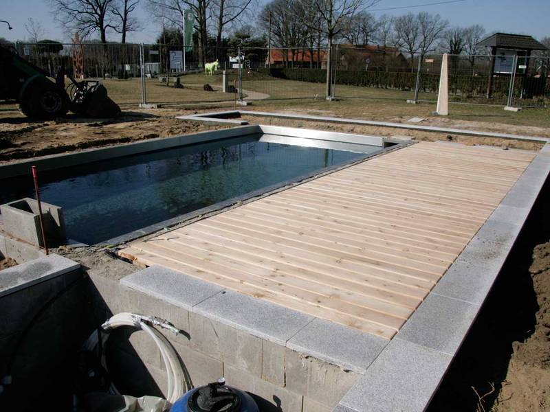

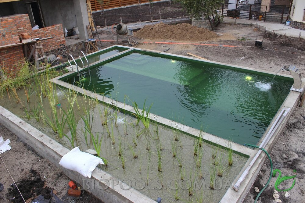

BioPools, прочитал Ваш репортаж, супер, спасибо!
Скажите, как без УФ себя чувтствует бассейн летом при высокой температуре? Много ли солнца попадает на зеркало? Я так понимаю, наполнитель - это цеолит?
Вы знаете, функции УФ это борьба с сине-зелеными водорослями путем прямого на них воздействия, у нас же система борется с источником этих водорослей то есть с фосфором. Если его не будет в воде, то и не будет самих водорослей т.к. это основной их источник "питания", как кислород для человека. Поэтому если в воде нет фосфора то особо жаркая погода не сильно влияет. Безусловно есть влияние т.к. биологические процессы протекают активнее но больше с играет роль работа самого биофильтра. Это целый "комплекс" биологических процессов. Как вы правильно подметили цеолит присутствует в биофильтре, но он не является обязательным хотя в комплексе улучшает процесс фильтрации. Сам по себе каждый компонент биофильтра не является основным и работает все только в комплексе.

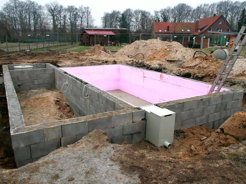

Подвижек грунта не боитесь? :)
А если серьезно - очень меня смущает в данной технологии наличие пустотных блоков. Разубедите меня :beer:

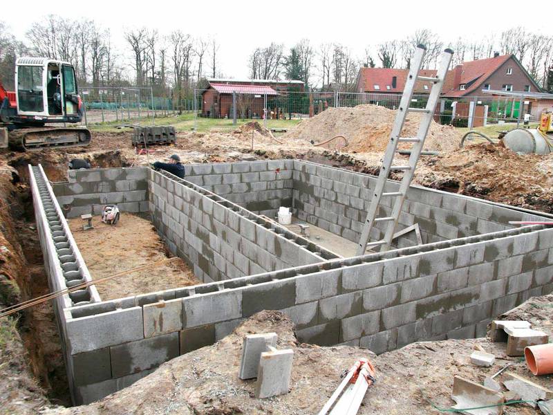

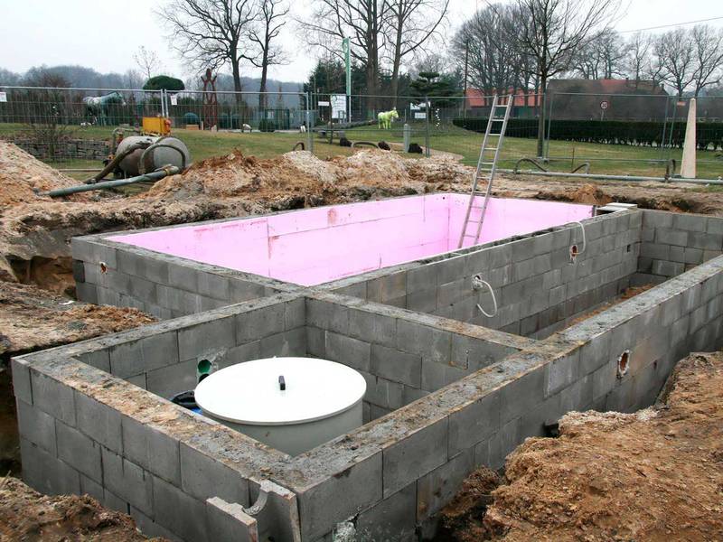

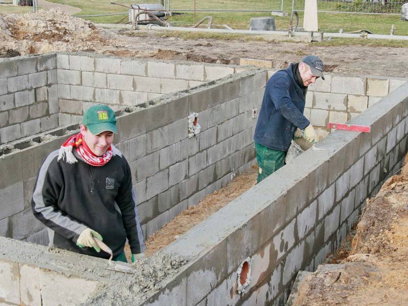

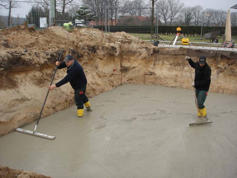

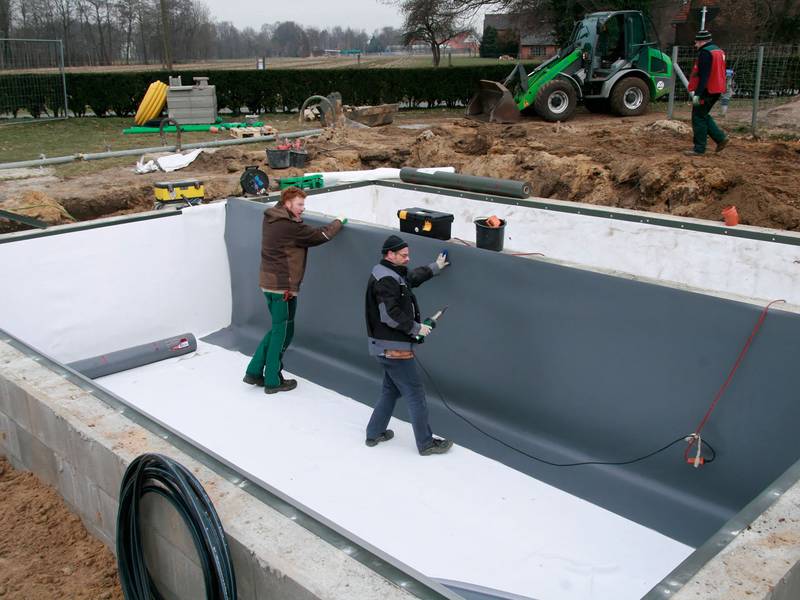

Блоки на самом деле не пустотные, в итоговом изделии это монолитный железобетон, а изначально они выполняют функции несъемной опалубки.
Подвижек грунтов есть смысл бояться когда чаша на зиму останется без воды. Но так это вредно и для любой чаши не важно из чего она сделана.
Вся Европа делает чаши биобассейнов и даже обычных бассейнов которые проектируются сугубо под пленку из блоков несъемной опалубки - это рационально. Вот вам пример:

На практике биопруд зацветает только в двух случаях:
1. Потеря циркуляции т.е. обмен воды с биофильтром. (обычно забит скиммер или отсутствие электричества)
2. Отсутствие аэрации (паломка компрессора или отсутствие электричества)
К сожалению конкретно на этом обьекте была потеря электричества на пару дней (связана была с ремонтно-строительными работами по участку). Но полностью зацвести биобассейн не успел. Поэтому через день вода восстановилась. Но это никак не связано с жаркой погодой.
Биобассейны в которых нет проблем с электричеством с надлежащим уходом работают весь сезон и вода не цветет круглый год.

Кстати, а если грунтовые воды высоко?

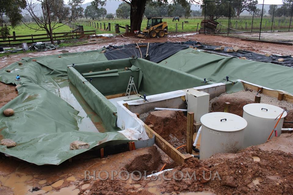

Грунтовые воды как раз в большей степени опасны для ж/б чаши из обычной опалубки, в этом случае нужно устраивать дренаж вокруг чаши т.к. может чашу "повести", но обычно такое бывает в слишком агрессивной водной среде, например течения со склона.
Наши же изделия не гидроизолируются снаружи поэтому прямое сопротивление подземному потоку намного меньше.
Были случаи (не у нас) где чаши не было и пленка укладывалась прямо на уплотненные грунты, но так как рядом было озеро и уровень грунтовых вод был на один метр выше чем глубина биопруда то грунтовые воды "поддавили" мембрану изнутри и она всплыла, но когда работы закончились и начали наполнять биопруд то наполняемая вода выдавила грунтовые воды даже без образования складок мембраны. Вот такой был опыт у знакомых. Насколько нам известно пруду этому более трех лет и проблем нет.

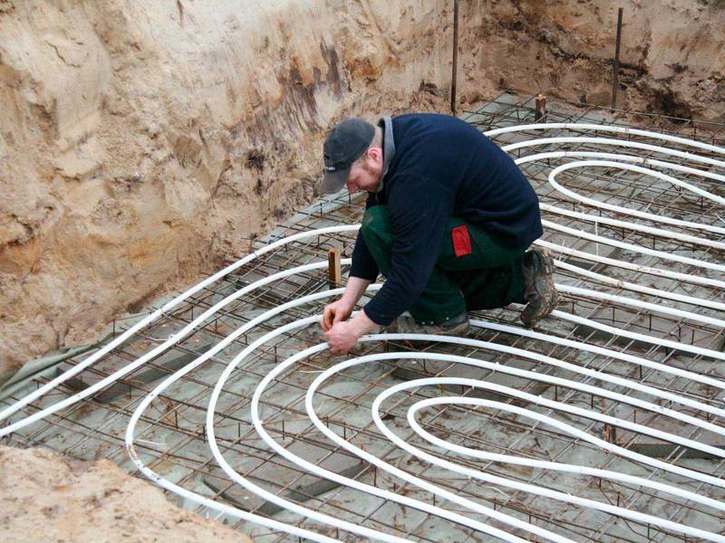

А как на счет теплоизоляции / подогрева?
Можно более подробно про подогрев?

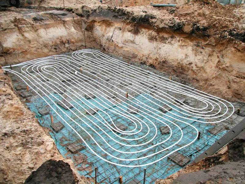

Ну... в данном примере вода подогревается не за счет обычного теплообменника (в биобассейне с ним проблема) а за счет основания бассейна. Как плита на кухне ))) или как теплые полы в доме.
Дело в том что в биобассейне вода органическая и может произойти "застой" в очень теплом месте (в теплообменнике например, ведь он же не будет круглые сутки весь сезон работать), вода в нем зацветет и появится характерный запах, в этом случае устанавливается трехходовой клапан с дублирующим реле, для того чтоб перед запуском теплообменника застоявшуюся воду слить в канализацию, в этом и есть сложность. А в данной системе подогрева (как теплые полы) вода не застаивается и сильно не нагревается как в обычном теплообменнике. Как то так...

Да пожалуйста:
Итак ,
Удельная теплоёмкость воды составляет 4,19 кДж(кг.К)
Это на 1 л , бассейн оптимальной глубины = 1,55 куба на 1 м2 , итого 6,5 Мдж , или на подогрев на 1 градус надо 6,5 : 3.6 = 1.8 квт ... максимальная энергия которую можно снять с системы аля теплый пол ( по заверению местных сантехников-теплотехников ) - 70 вт , 70 * 24 = 1680 вт , или 1,6 квт ... иными словами даже без условия испарения воду такое отопление нагреет менее чем на 1 градус ...

Ну.. мы продаем не теплообменники и с вами не конкурируем, мы продаем биоводоемы. Но даже ваши "профессиональные" расчеты не совсем профессиональны.
Даже мне простому обывателю в подогреве теплых полов и то известно множество разных нюансов, таких например как диаметр и шаг трубы ТП как вы думаете это может влиять? И опять же вы сравниваете теплый пол помещения где норма температуры подачи 26-30 градусов ибо больше не нужно. А если подать 45-50 или больше например? Это вы в комнате не подадите потому что потрещит стяжка, а в бассейне стяжка не нагреется так сильно, т.к. плотность воды намного выше воздуха.
Спорить в расчетах не будем ибо не специалисты по обогреву, а специалисты по биоводоемам. И если придется задаться вопросом обогрева то мы переймем опыт европейских партнеров. И если он есть, а он как видите есть, то в ваших расчетах где то "просчет", увы.
оййй ... куда вас понесло ...
Со мной нельзя конкурировать , я вне конкуренции ... я не занимаюсь ни бассейнами ни отоплением , я привел вам расчет на уровне 8-9 класса средней школы чтоб показать абсурдность самой идеи .
Насчет там подманастырить , поднять температуру и т.д. Я привел МАКСИМАЛЬНУЮ цифру , если вы будете ходить по полу подпрыгивая от ожогов ... Просто больше , с любого шага , с любой температуры не снять . Спорить там будет 50 , 70 или 80 ватт бессмысленно , это десятые градуса нагрева воды в бассейны.
При этом я совершенно не учитывал такие показатели как испарение , потеря температуры через стенки и т.д. и т.п. дай бог чтоб система нагрела на пол градуса . Чтоб она была зффективной надо ну 5-10 градусов нагревать .
Представим бассейна 6* 4 = 24 кв м , все вместе 1,68 квт может быть подогрев в час через такую систему . Мощности котлов начинаются от 10-16-24-36 квт , теплообменники для подогрева бассейна , обычные , типа 10- 20 -30 квт .

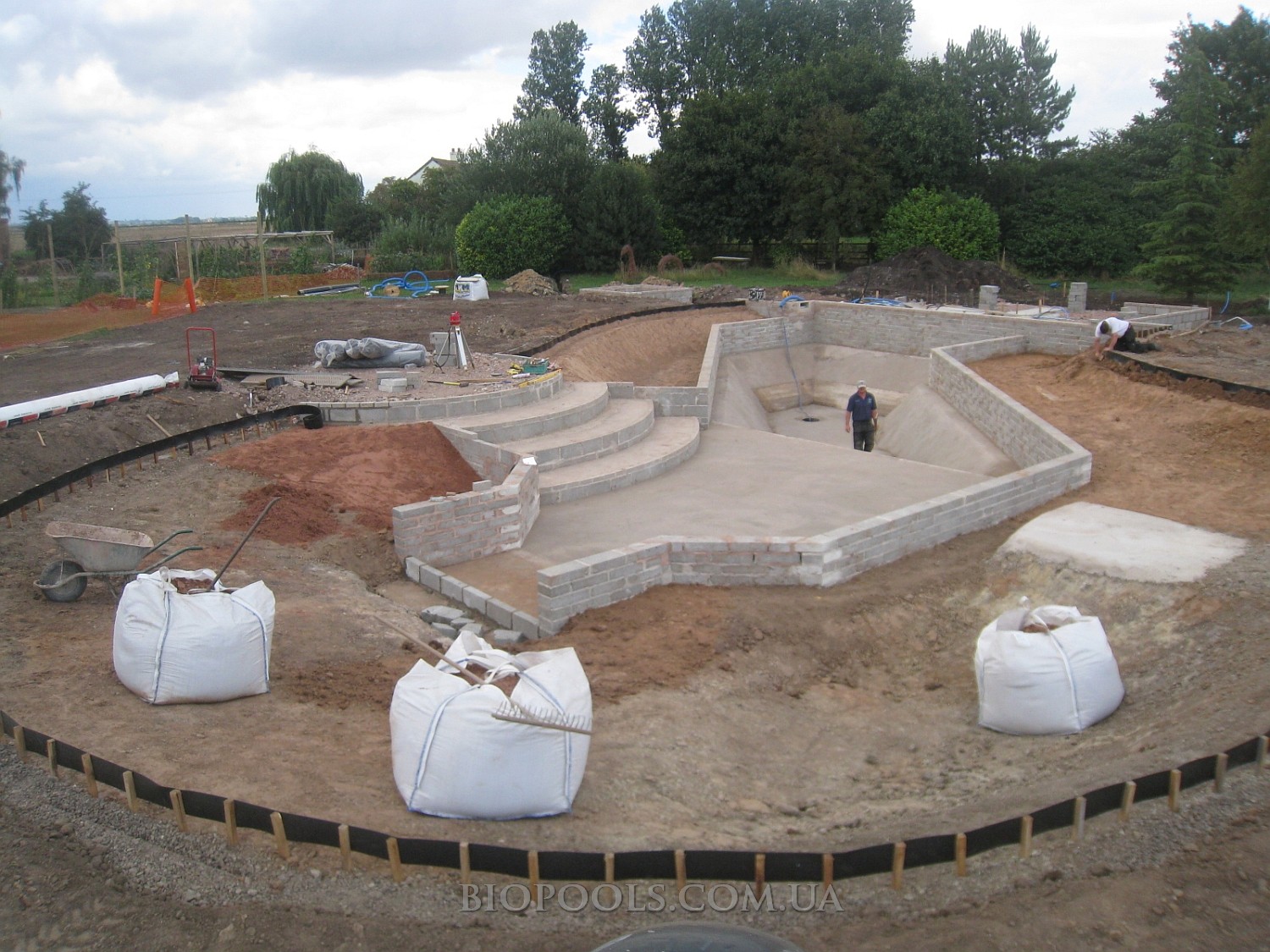

В (ссылка устарела) есть интересная фотка фильтра:
А как часто нужно менять (т.е. чистить) камни? Они же не вечно будут фильтровать без очистки?
Добавлено через 6 минут
И еще... Я представлял себе био-фильрт - как "набор" растений, расположенных в специальной зоне регенерации и которые будут перерабатывать синие водоросли (и прочую муть)... А в данном отчете - механический фильтр с десятком саженцев аира...
Змінено користувачем InSAn
Их не нужно менять или чистить они не выполняют функции механической очистки, если биофильтр начнет выполнять функции механической очистки, вот тогда он забьется. Функции биофильтра извлекать из воды фосфаты. А механическую очистку выполняет скиммер.
Все верно, это и есть набор растений в специальной зоне регенерации (биофильтр), но только они не "перерабатывают всю муть" а выполняют функции сорбента питательных веществ для "всей мути". И да, там не пару десятков, а 95 саженцев ), возможно ракурс фото не раскрывает весь обзор.
