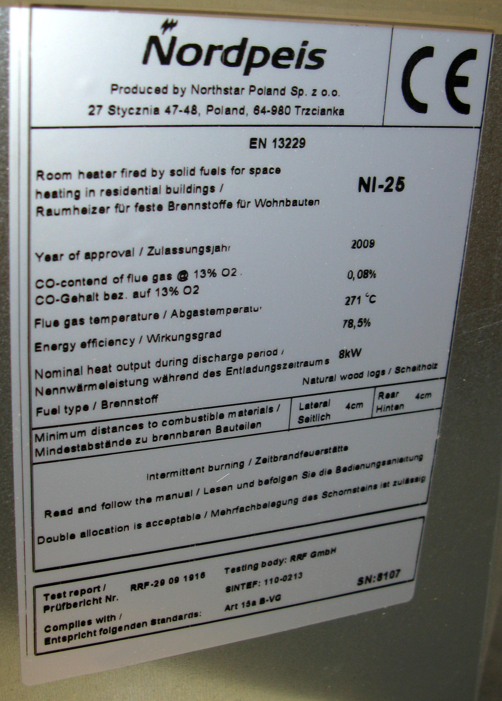

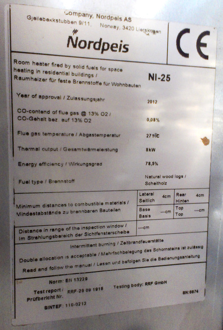

V1adimir Опубліковано: 24 жовтня 2013 Поділитись Опубліковано: 24 жовтня 2013 Добрый день, уважаемые форумчане. Заинтересовала топка Nordpeis Ni-25. По ходу выбора возникло несколько вопросов: 1) Производство. Во всех интернет-магазинах, пишут, что топка - норвежская, но похоже, что на самом деле топку собирают в Польше, на заводе Northstar (г. Trzcianka) - см. фото 1. Хотя на другой топке этой же модели (фото прислал один форумчанин) не написано, что сделана в Польше, но есть адрес (завода?) в Норвегии - см. фото 2. Разные заводы-изготовители? Подделка? Почему отличаются наклейки? 2) Эффективность. В инет-магазинах пишут, что эффективность Ni-25 = 78% Например, realcomfort ua/kaminnye-topki/topki/kaminnaya-topka-Nordpeis-NI-25-Panorama.html И на самой наклейке (см. фото) написано, что эффективность - 78,5%. Но вот в спецификации Нордпейс www.nordpeis.lt/katalogai/Nordpeis_SE_2010.pdf написано, что у Ni-25 эффективность - 70,3% (в документе - Verkningsgrad (%)). А у 22-й топки в том же документе - эффективность вообще 66,2% ... Почему цифры так отличаются? Сертификация для Европы и для нас - разная? Нашел сертификат на Ni-25 (ссылка устарела) Там сказано, что номинальная мощность топки Ni-25 = 6,74 кВт, а эффективность - 70,3%. Миша_К, не могли бы Вы объяснить, в чем причина таких различных данных по топкам, которые продают "нам" и "там"? Спасибо. Посилання на коментар Поділитися на інших сайтах More sharing options...
ZM_Vasil Опубліковано: 25 жовтня 2013 Поділитись Опубліковано: 25 жовтня 2013 Ух ты! А откуда фото? Я купил недавно эту модель но на упаковке такой наклейки не было. Упаковка моя расписана польской . Но качество изготовления, комплектация на высшем уровне (не хватает разве что инструкции на русском и схемы внутренника) Посилання на коментар Поділитися на інших сайтах More sharing options...
mvv_kiev Опубліковано: 25 жовтня 2013 Поділитись Опубліковано: 25 жовтня 2013 В Польщі є завод Нордпейса. Це не підробка. Посилання на коментар Поділитися на інших сайтах More sharing options...
V1adimir Опубліковано: 25 жовтня 2013 Автор Поділитись Опубліковано: 25 жовтня 2013 на упаковке такой наклейки не было Наклейка - не на упаковке, а на самой печке (на листе металла сбоку-сзади). Добавлено через 1 минуту В Польщі є завод Нордпейса. Знаю, но почему-то ведь отличаются наклейки. И по характеристикам вопрос остается. Посилання на коментар Поділитися на інших сайтах More sharing options...
ZM_Vasil Опубліковано: 27 жовтня 2013 Поділитись Опубліковано: 27 жовтня 2013 Подивився на наклейку - в мене з Норвегії (хоча продавець запевняв, що завезений з Польщі). Наклейку перед експлуатацією здирати? Посилання на коментар Поділитися на інших сайтах More sharing options...

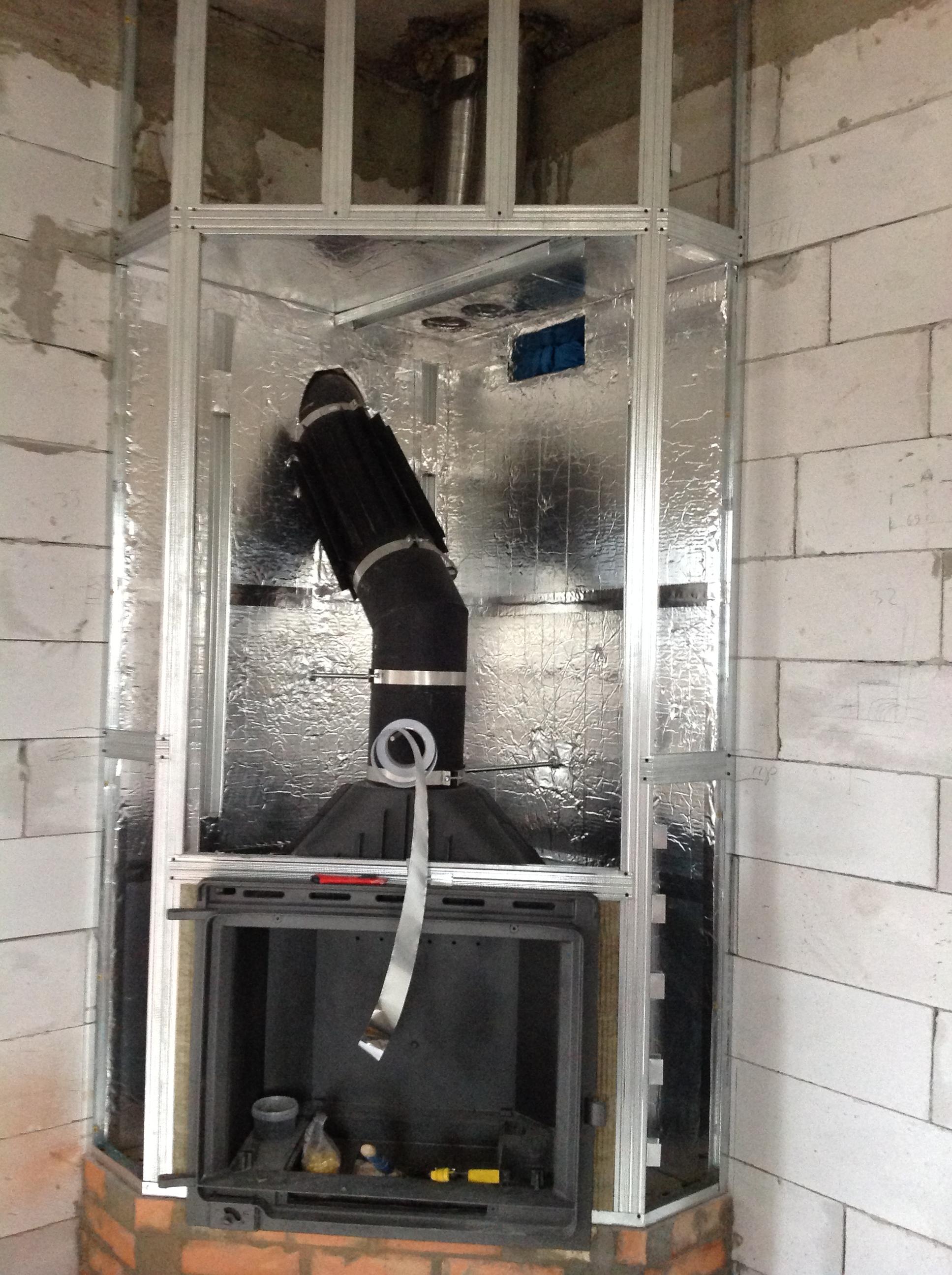

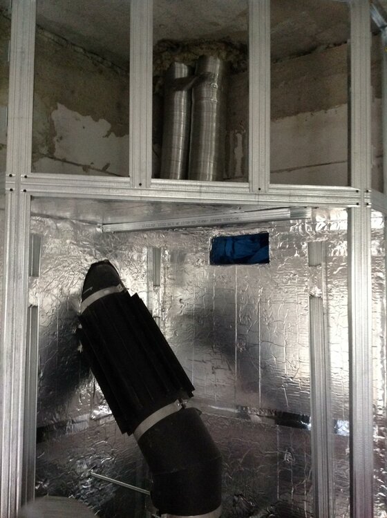

kosyak_alenj Опубліковано: 11 грудня 2013 Поділитись Опубліковано: 11 грудня 2013 Добрый вечер форумчане! Дабы не плодить тем, задам здесь вопрос. Есть топка Nordpeis NI-25 для эпизодической протопки. Вокруг нее планируется декоративная облицовка. Основа облицовки - газобетон. Внутренняя термоизоляция облицовки и верхний короб из Суперизола 30мм. Камин стоит в середине дома, "спиной" к спальне. Собственно вопрос: Можно ли не изолировать стену за камином (стена из пенобетона марки Д500, толщина 100мм, оштукатуренная цементной штукатуркой с двух сторон)? Хочется что бы стена прогревалась. Какие могут быть последствия? Специалистов прошу не проходить мимо. Интересует профессиональный взгляд. Посилання на коментар Поділитися на інших сайтах More sharing options...
T-Kiev Опубліковано: 12 грудня 2013 Поділитись Опубліковано: 12 грудня 2013 Добрый вечер форумчане! Дабы не плодить тем, задам здесь вопрос. Есть топка Nordpeis NI-25 для эпизодической протопки. Вокруг нее планируется декоративная облицовка. Основа облицовки - газобетон. Внутренняя термоизоляция облицовки и верхний короб из Суперизола 30мм. Камин стоит в середине дома, "спиной" к спальне. Собственно вопрос: Можно ли не изолировать стену за камином (стена из пенобетона марки Д500, толщина 100мм, оштукатуренная цементной штукатуркой с двух сторон)? Хочется что бы стена прогревалась. Какие могут быть последствия? Специалистов прошу не проходить мимо. Интересует профессиональный взгляд. Газобетон пористый материал он не может прогреваться как кирпич. Можете подать теплый воздух с помощью решетки можно с жалюзями. Вот не давно делали на 3 комнаты работает Посилання на коментар Поділитися на інших сайтах More sharing options...
mvv_kiev Опубліковано: 13 грудня 2013 Поділитись Опубліковано: 13 грудня 2013 Так все таки, зачем теплоизолировать стены за топкой? Растрескивание, эффективность, красиво для заказчика - что? Посилання на коментар Поділитися на інших сайтах More sharing options...
kosyak_alenj Опубліковано: 13 грудня 2013 Поділитись Опубліковано: 13 грудня 2013 Красоту заказчик за топкой точно не оценит (и не оплатит). А вот с точки зрения возможного разрушения материала стены меня этот вопрос и интересует. Посилання на коментар Поділитися на інших сайтах More sharing options...
GIM Опубліковано: 13 грудня 2013 Поділитись Опубліковано: 13 грудня 2013 (змінено) Красоту заказчик за топкой точно не оценит (и не оплатит). А вот с точки зрения возможного разрушения материала стены меня этот вопрос и интересует. Не несущую стену можно не изолировать.А вообще стены изолируют для того что бы были меньше потери тепла на нагрев конструкций(если Вы делаете конвекционный камин)В камине с теплонакопительной облицовкой изоляция вообще не ставится или ставится туда, какую конструкцию или элемент ненужно греть(но это немного другие камины)Есть ещё и другие виды каминов.В зависимости от назначения камина и производится тот или иной объём работ. Добавлено через 4 минуты T-Kiev, Поделитись опытом,зачем на стыки поставили хомуты ,и зачем трубу распёрли в стену, я так понял, на пластиковую пробку? Поделюсь и я опытом.Угловые стоики из основного профиля я надрезаю вдоль по середине и сгибаю ,так что бы затем к этой стойке можно было прикрутить ГК с одной и с другой плоскости(стык получается монолит) Змінено 13 грудня 2013 користувачем GIM 2 Посилання на коментар Поділитися на інших сайтах More sharing options...

T-Kiev Опубліковано: 17 грудня 2013 Поділитись Опубліковано: 17 грудня 2013 Не несущую стену можно не изолировать.А вообще стены изолируют для того что бы были меньше потери тепла на нагрев конструкций(если Вы делаете конвекционный камин)В камине с теплонакопительной облицовкой изоляция вообще не ставится или ставится туда, какую конструкцию или элемент ненужно греть(но это немного другие камины)Есть ещё и другие виды каминов.В зависимости от назначения камина и производится тот или иной объём работ. Добавлено через 4 минуты T-Kiev, Поделитись опытом,зачем на стыки поставили хомуты ,и зачем трубу распёрли в стену, я так понял, на пластиковую пробку? Поделюсь и я опытом.Угловые стоики из основного профиля я надрезаю вдоль по середине и сгибаю ,так что бы затем к этой стойке можно было прикрутить ГК с одной и с другой плоскости(стык получается монолит) хомутами раздвигали конструкцию на 3см. чтоб более плотно в переходник зайти ф200на ф230 так как шахта загильзована 230 трубой. Расперли в стену для страховки хода заслонки. Вертеть то будут влево право чтоб не разбалтывалась. Но больше для перестраховки. 1 Посилання на коментар Поділитися на інших сайтах More sharing options...

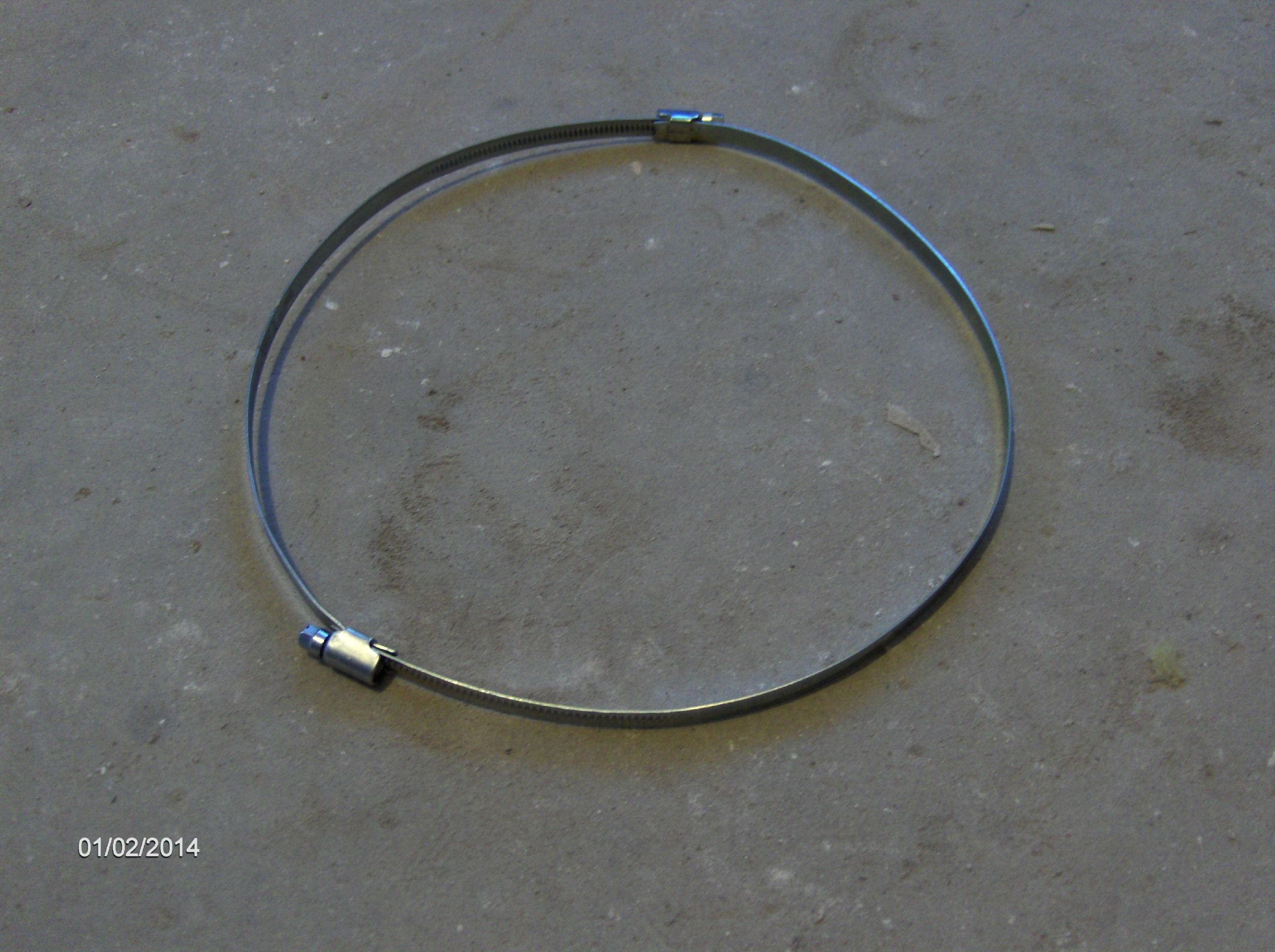

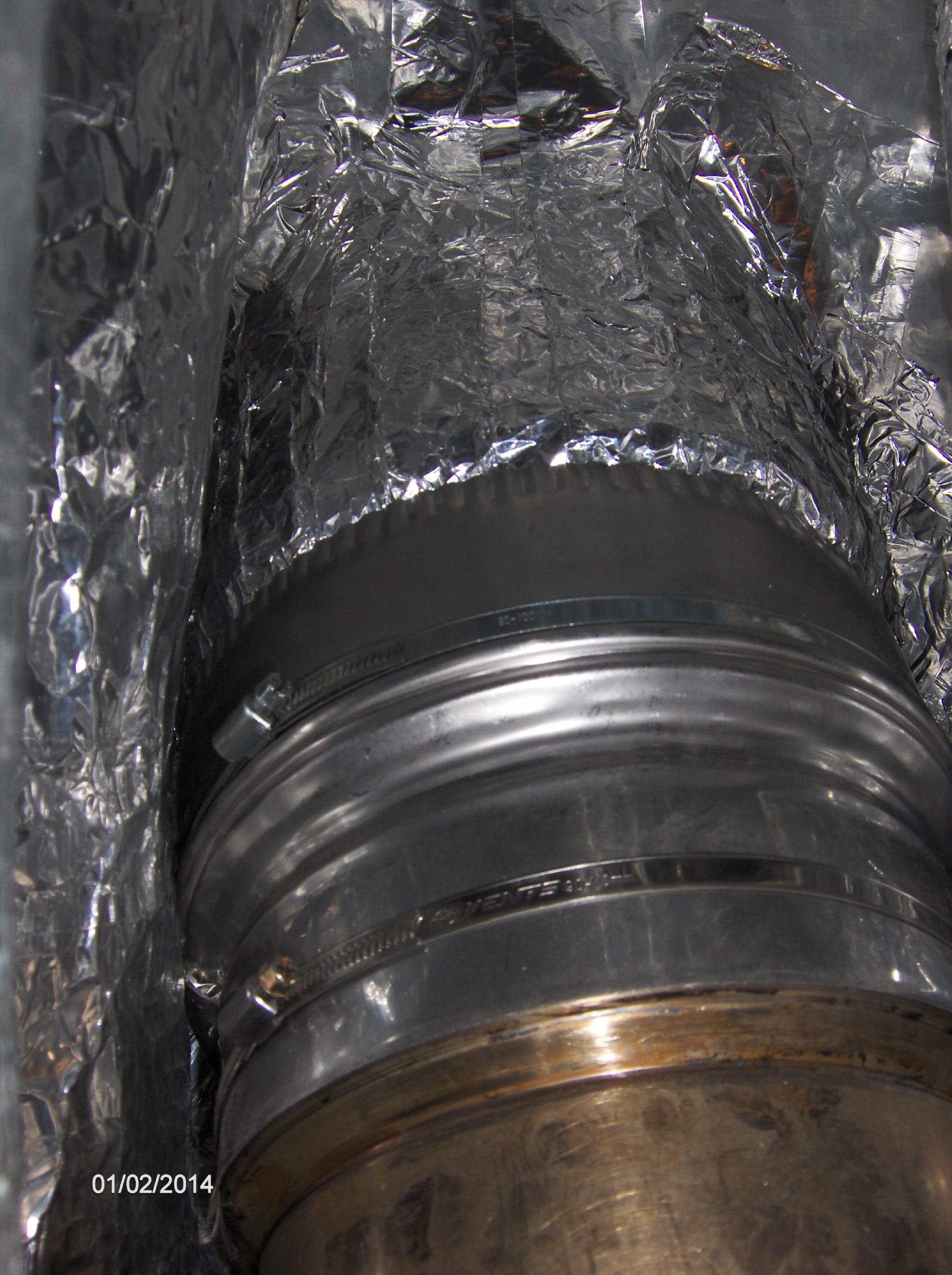

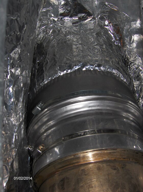

Igor_M Опубліковано: 5 лютого 2014 Поділитись Опубліковано: 5 лютого 2014 хомутами раздвигали конструкцию на 3см. чтоб более плотно в переходник зайти ф200на ф230 так как шахта загильзована 230 трубой. Расперли в стену для страховки хода заслонки. Вертеть то будут влево право чтоб не разбалтывалась. Но больше для перестраховки. Или я плохо разглядел? Т.е. можно смело в этих местах хомутами зажимать трубы и не бояться, что у труб не будет возможности "гулять" при тепловом расширении? И еще вопрос по хомутам - так уж получилось, что у меня такой большой хомут не пролез (надевал уже в стесненных условиях)... Поэтому стягивал при помощи "червячных" хомутов. Причем поскольку такого диаметра их не бывает, то "слепил" из двух... (см. фото). И не "порвет" при нагреве трубы? СПАСИБО! ЗЫ Сорри за офф... Посилання на коментар Поділитися на інших сайтах More sharing options...
usanin_n Опубліковано: 5 лютого 2014 Поділитись Опубліковано: 5 лютого 2014 И не "порвет" при нагреве трубы? СПАСИБО! ЗЫ Сорри за офф... Не порвет, но от нагрева охлаждения будет ослабляться Посилання на коментар Поділитися на інших сайтах More sharing options...
