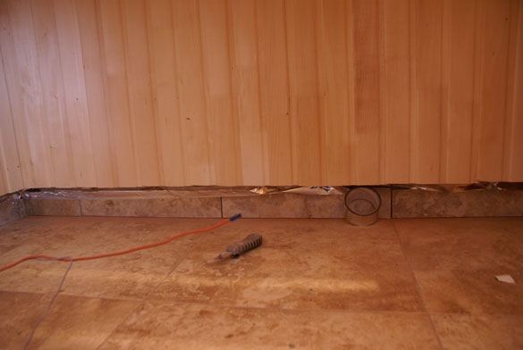

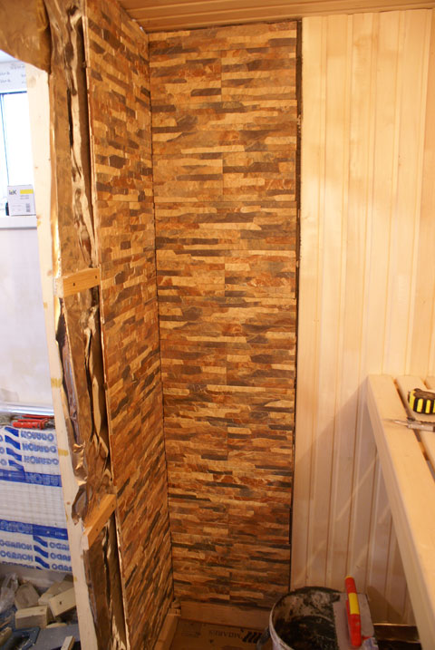

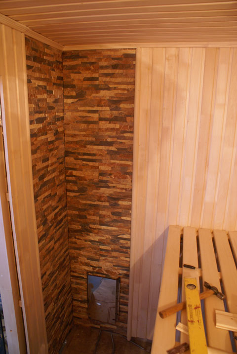

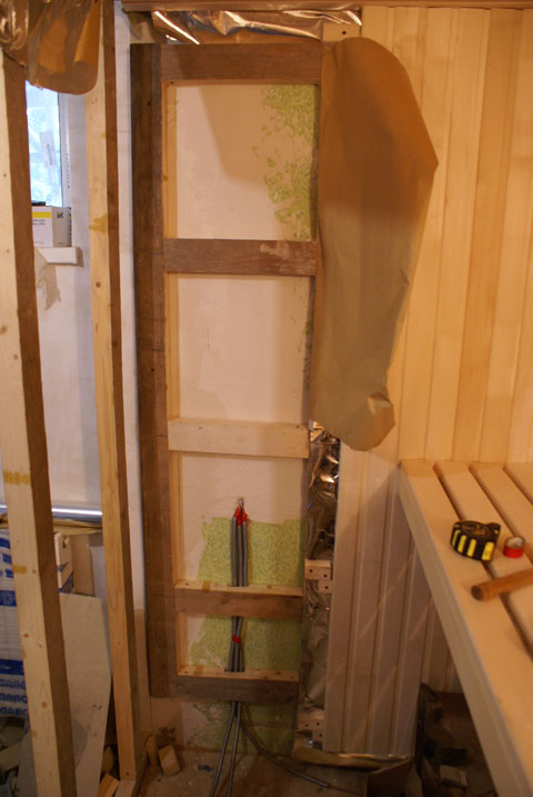

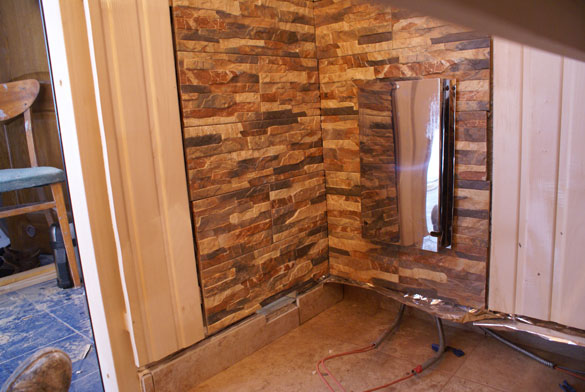

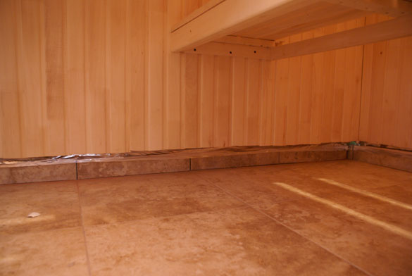

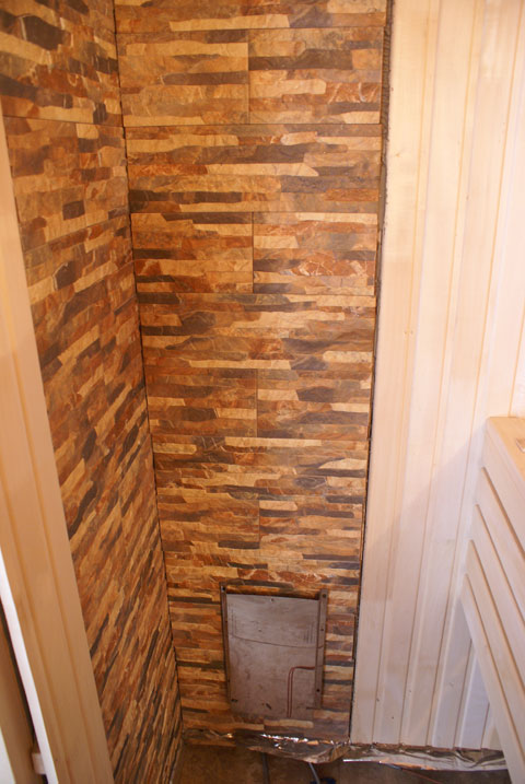

Kаркас под плитку.

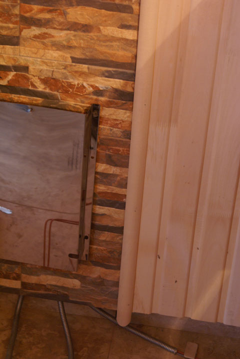

Да, чуть не забыл. В- основном, электрокаменки изготавливают навесные. Каменка должна висеть над полом не ниже 15 см. Поэтому, когда делаете каркас для г/к и плитки, надо сразу прикрутить брусы, к которым сквозь плитку будет крепиться каменка. У меня два нижних бруса.
На щель между вагонкой и плиткой не обращаем внимания, т.к. и так этот стык закрывается фигурной планкой.

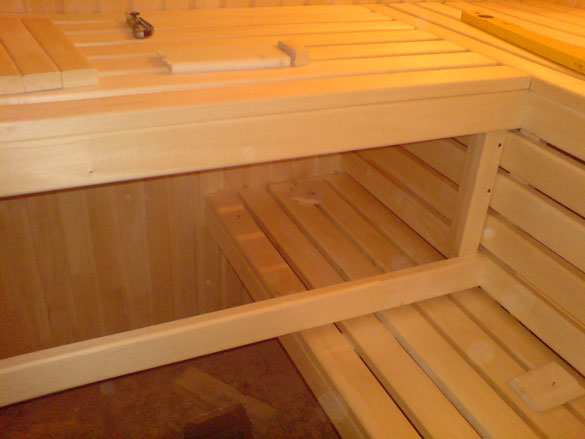

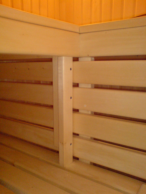

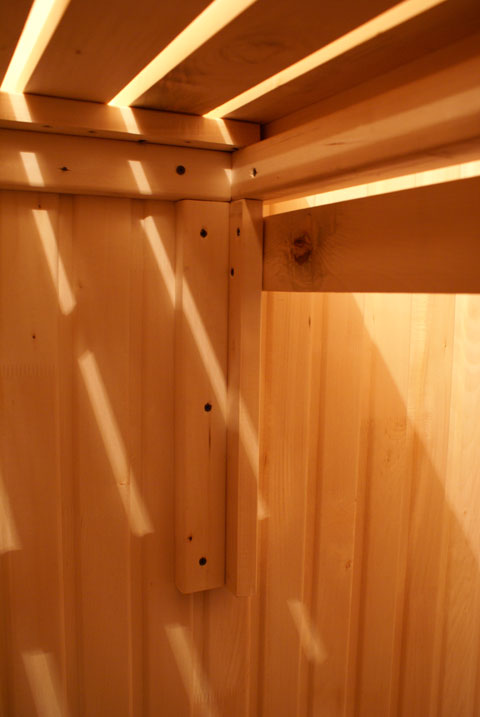

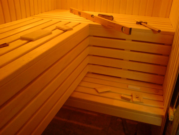

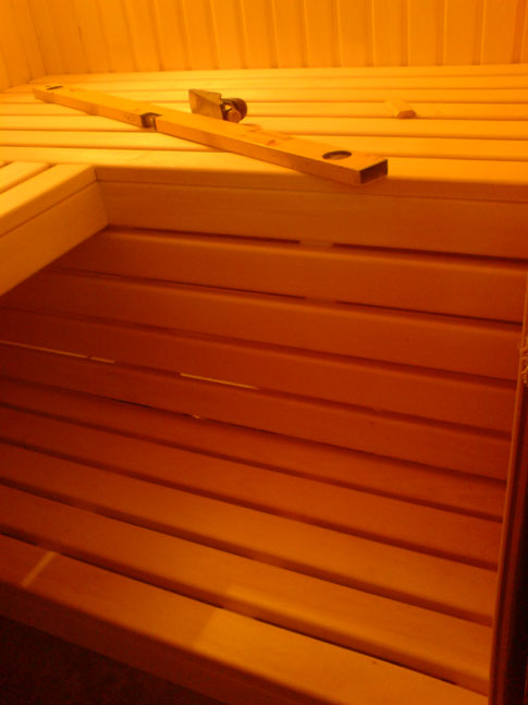

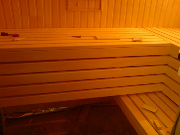

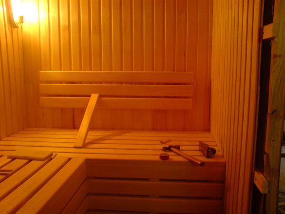

Далее, переходим к межлежаковым спинкам.

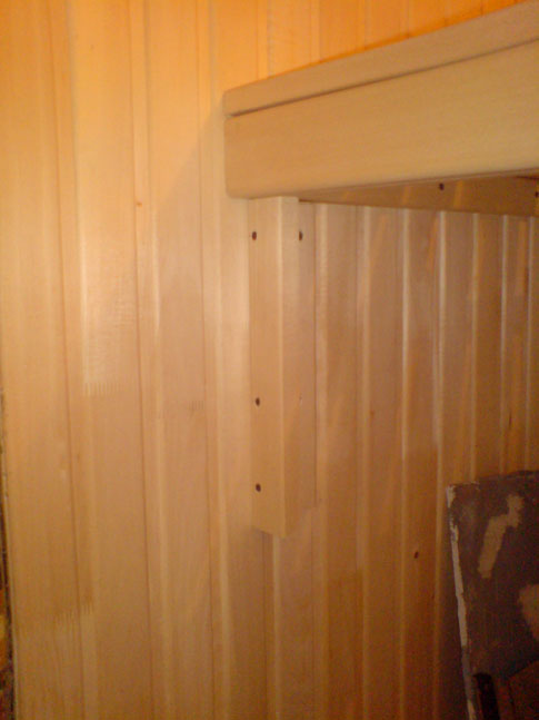

К стене крепим такие вот направляющие.
Между брусами вставляем планку такой же толщины, как и на лежаках, для получения одинаковых щелей.
Вот и всё..

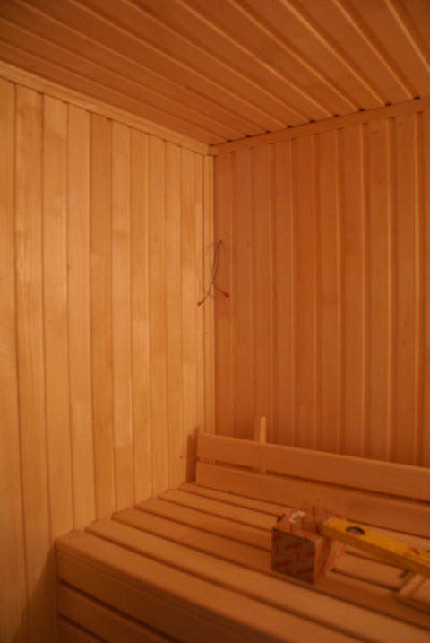

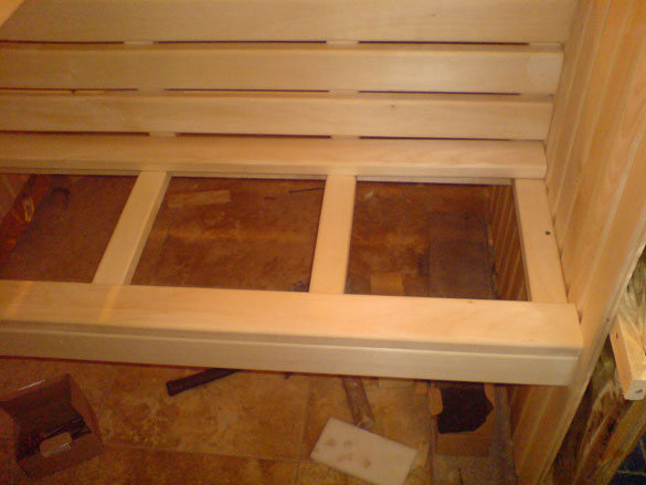

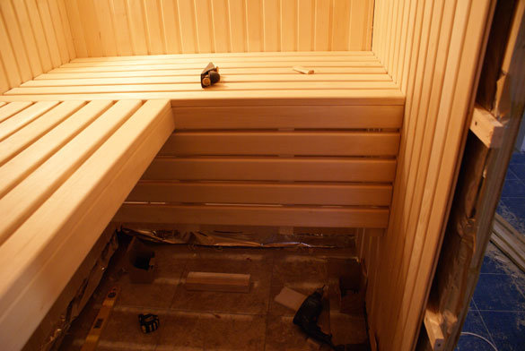

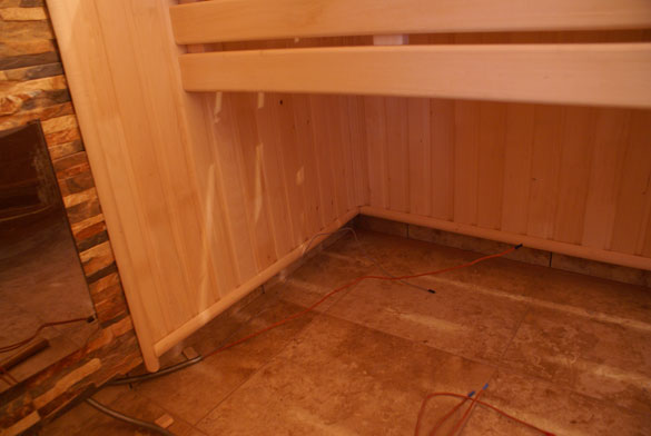

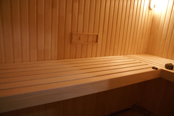

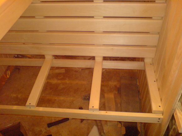

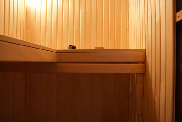

Делаем нижний лежачёк. Вначале вот такие махонькие направляющие ( нижний выходит 40 см, т.к место не позволяет).

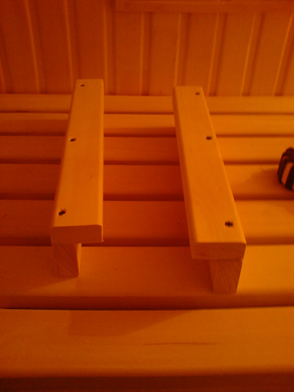

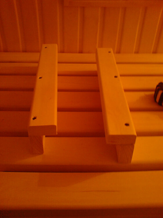

Переходим на спинки, не на женские :D(ещё рано).

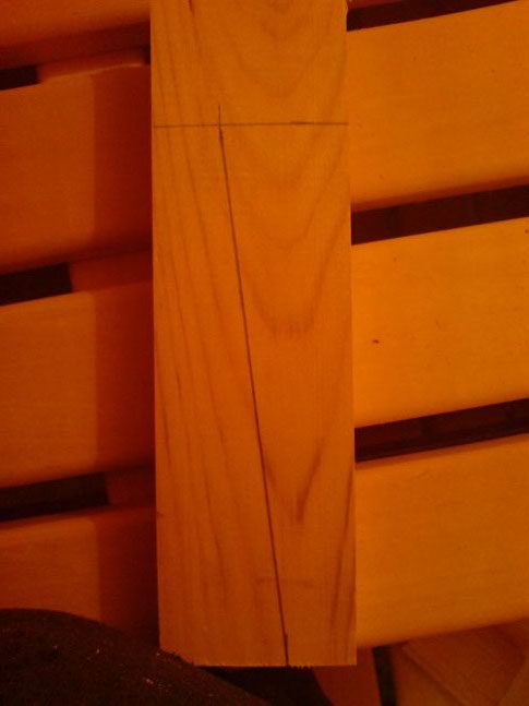

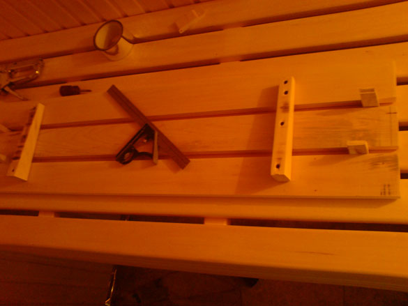

Брус лежаковый 75-ка, отмечаем.
С обратной стороны прикручиваем три таких же бруса.

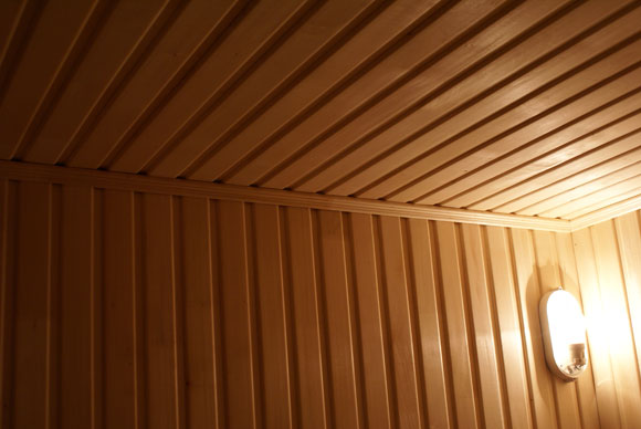

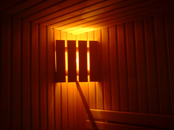

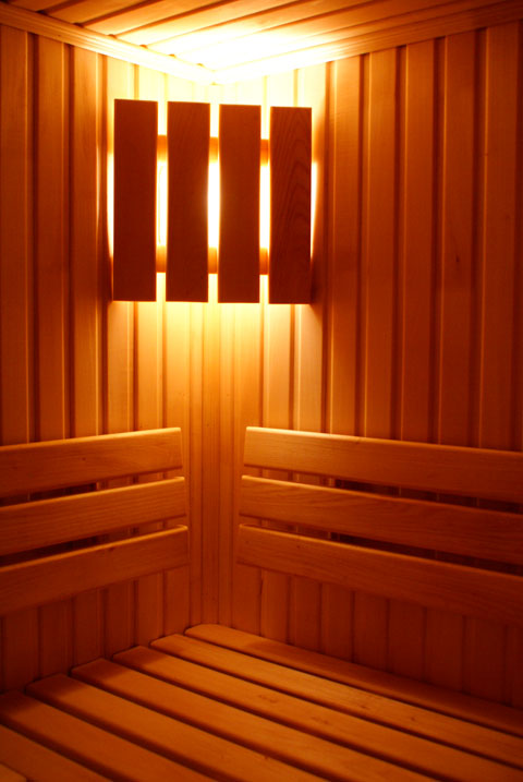

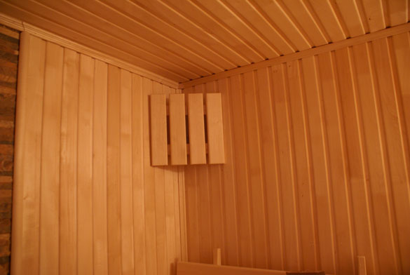

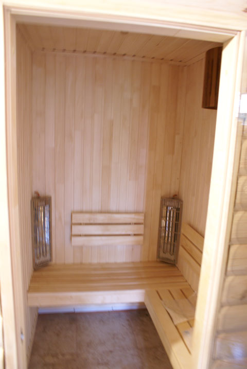

Такой же принцип и с абажуром. В абажур и в стенку я вкручиваю крючки.

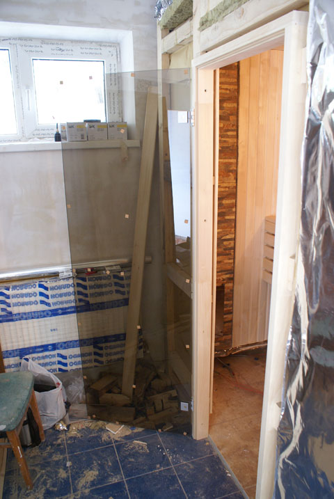

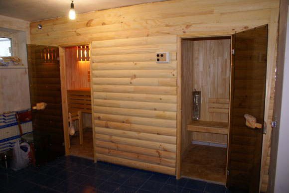

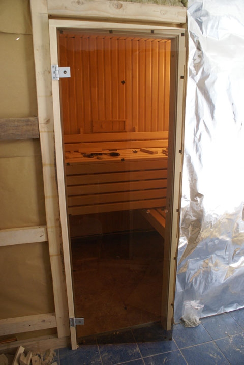

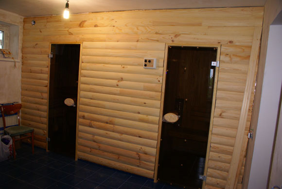

Помогли установить двери.
Боюсь я этого стекла- уже трое разбил, поэтому ставлю их в конце.

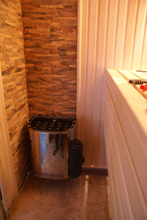

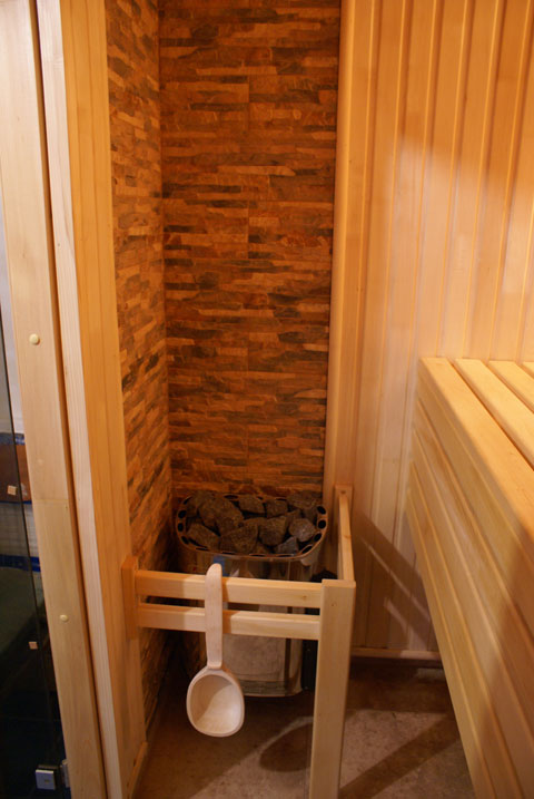

Подключаем каменку и навешиваем.
Осталось усё вскрыть маслом и лаком.
