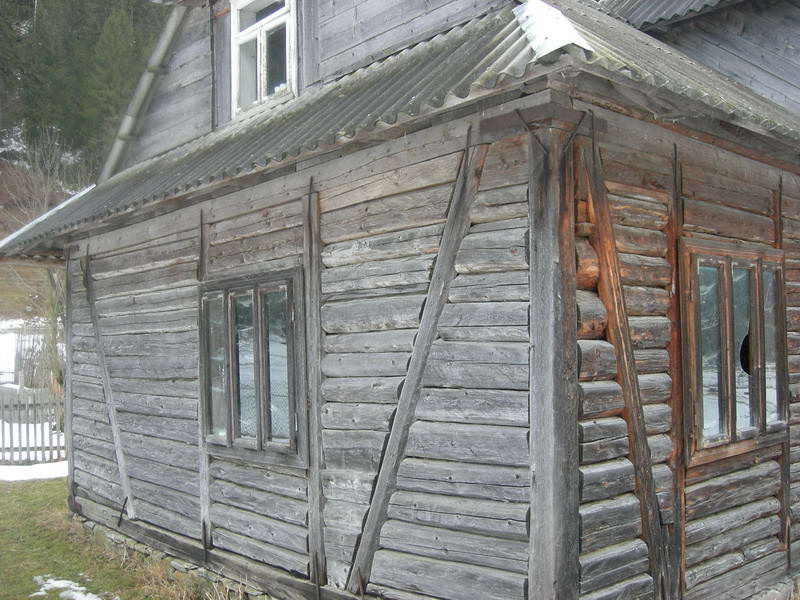

Думаю, что "сруб" получше выглядит.. Но, тоже проблемы с усадкой, усушкой, щели и т.д. Поставите из кирпича - дайте планку по стенам и сверху фальшбрус. Будет выглядеть как сруб. Хотите из дерева, то закажите у гуцулов, чтоб ставили не "в сруб", а "в замiт". Это когда выставляются брёвна вертикально по углам и по середине стены, а между стоек вставляют горизонтально. Просто такой дом меньше даёт усадку и рассыхается. А потом обшивают планкой или доской. Вы ж можете обшить фальшбрусом. Да и по деньгам отличается..

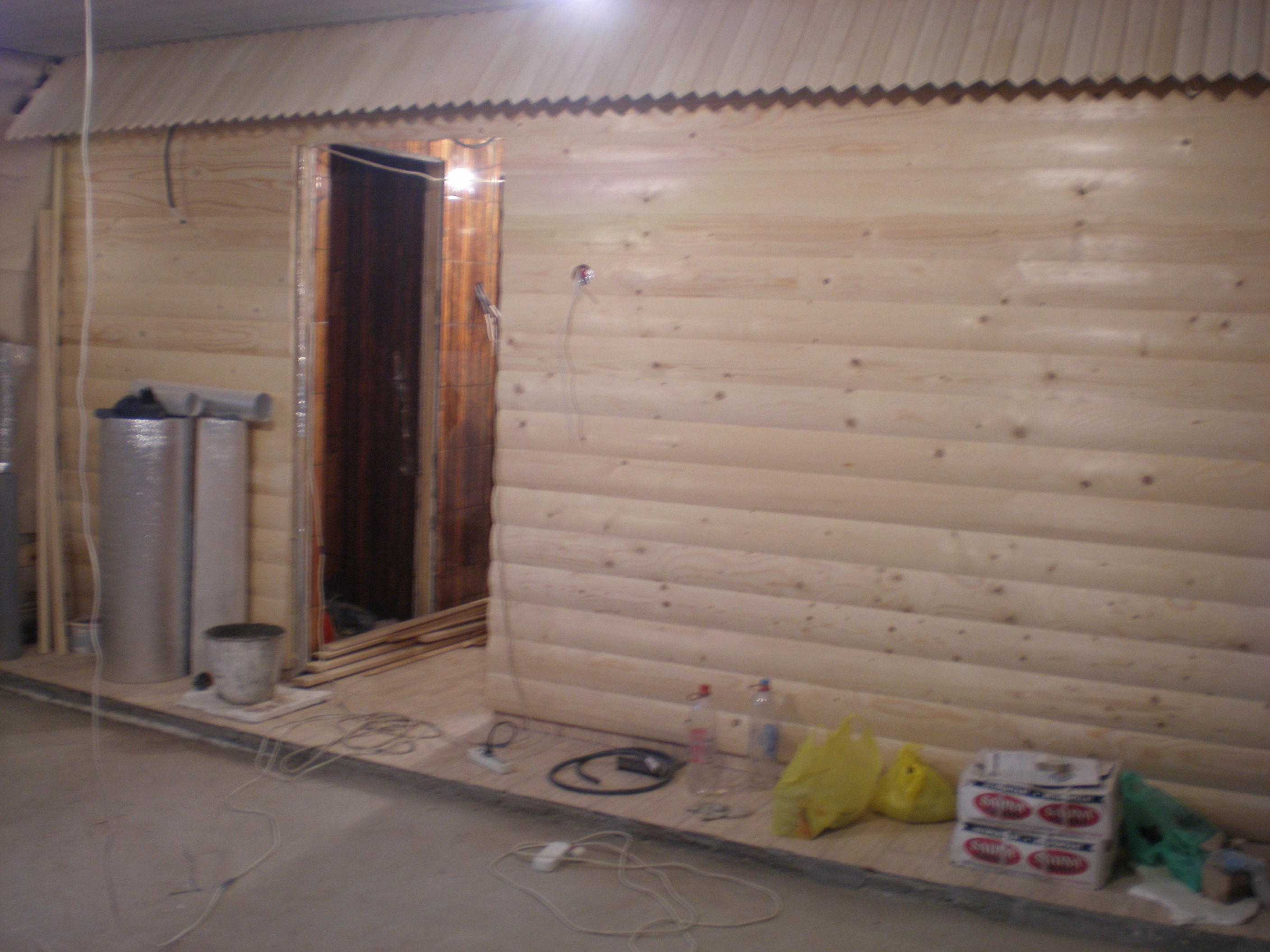

Вот типа такого :beer: На фотке дом чёрный т.к дерево не обработанное да и стоит пару годков.
Ещё плюс в том, что абаш так не нагревается, как липа или ольха.
А минус в том что Абаш можно расколупать ногтем на сквозь. Все в нем хорошо, только мягкий он (трухлявый по происхождению). А вот кедр ? Кедр есть ?Хочу себе кедр. Он отличается в работе с липой или ольхой ?

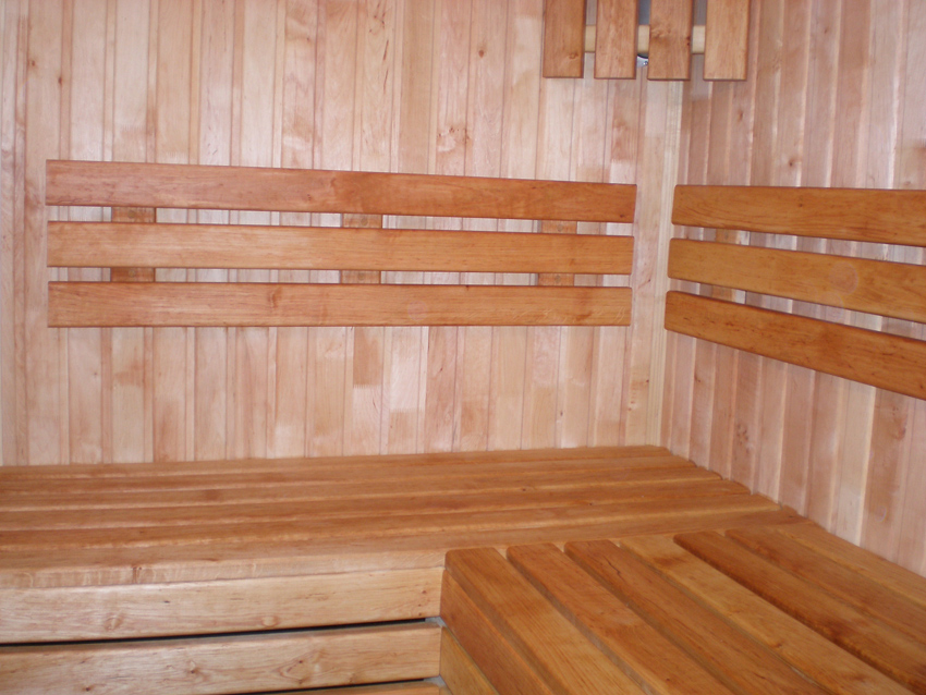

Не мог сразу ответить, т.к. только сегодня приехал с Яремче. Закончил сауну с санузлом. Сауна из липы, отделка и лежаки с ольхи. Фото кидаю. LM прав, липа и ольха более влагостойкие, чем ясень. Да и ясень твердоват. Честно, про сауны из ясеня не слышал, может в нете пошерстить...:beer:
У моего зятя парилка изготовлена из тополя - шикарно, как по мне...
Сидишь как на автобусной остановке - не в смысле обзорности:D, а в смысле комфорта - не печет вовсе. Ну и стоит она уже лет 8-10. Может кому сгодится...:beer:
А мне вагонку из клёна предлагали. Смотрится классно, дерево почти белое..
Порода сильно твёрдая, попробовал к каркасу прибить:o- гвозди все гнутся. Плюнул...:-)
Игорь, спасибо за информацию. Я все-таки остановилась на классическом варианте - стены липа, лавки и обналичка ольха. Хотелось бы, чтобы получилось так же, как на Ваших фото:)
