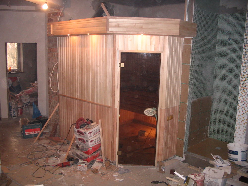

Почти дошол до момента установки сауны. Сколько затянет Ваши материалы и работа сауна размером 2х2 метра с одним срезанным углом
в котором будет установленна дверь.Помещение уже на подходе.
Заранее сенкс.
Заранее сенкс.
Так, я ж с Ивано-Франковска:(.... А сауна, типа, такой?

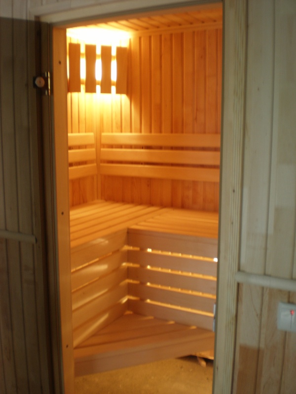

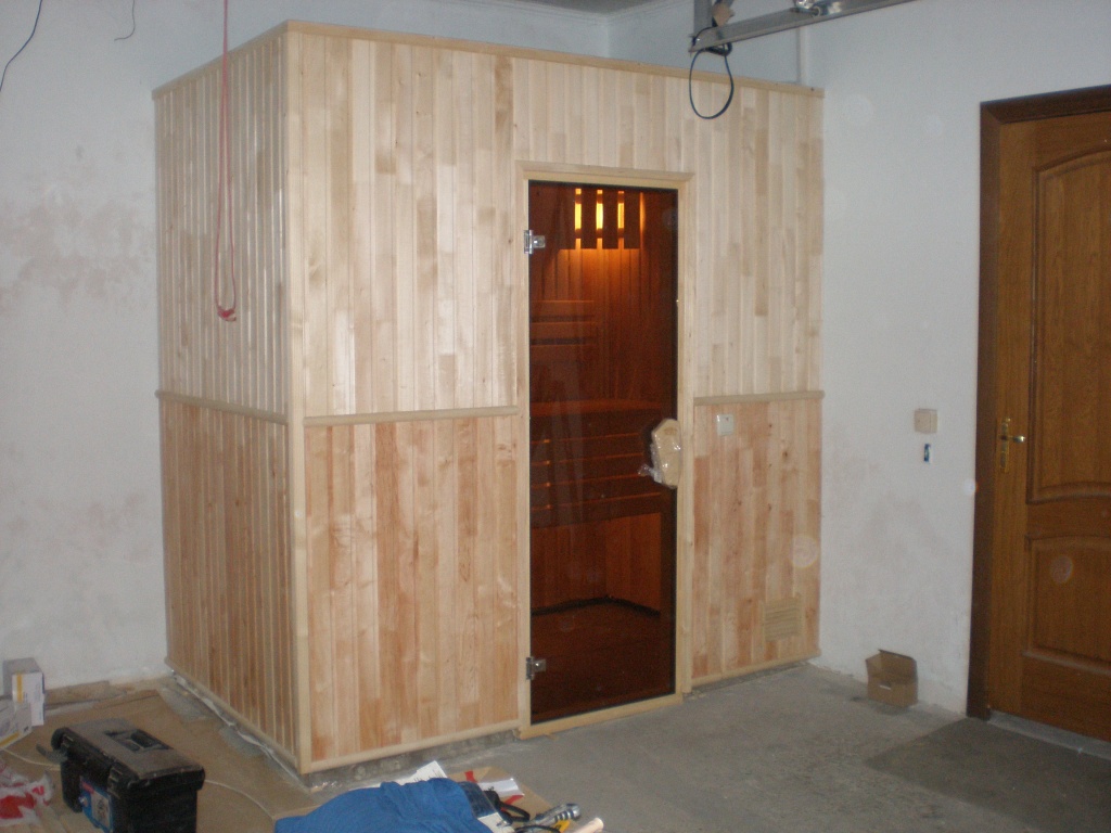

Вот сауна, закончил в октябре. Размер внутренний 230 на 140. Сауна вышла около 17 тыс. грн с материалами, каменкой и работой. Работа вышла на 5170. Сауну сделал за 12 рабочих дней.
А какие тут материальчики использовали?
Вагонка- ольха. Лежаки, спинки и абажуры на светильниках- липа. Спереди низ сауны из ольхи, верх из липы. Вагонка вся срощенная, сращивают волокнами в разные стороны, поэтому вряд ли покрутит как цельную. Да и смотрится получше..
Беру материал прямо с пилорамы, уже четвёртый год. У них цена на вагонку срощенную 80 грн. кв.м, цельную- 120. Вагонку делают качественно, шлифовать не надо. Сушат дерево минимум 2 недели, а не 2 дня при высокой температуре и на продаж...
Каркас, мин.вата 5 см+планка 1,5 см +вагонка 1,5 см= 8 см. Т.е. при размере комнаты 2 на 2, сауна в чистовой будет 184 на 184.

Мой совет Вам, как эксплуататора: не экономьте на размерах.
Опредеилтесь с минимумом: я делал просто -ложился на пол (как самый высокий из семьи), руки - под голову раскинув, измеряется длина и "ширина" + см по 10-15 добавляется со всех сторон - это минимум размеров полка - иначе будете как в чемодане :rolleyes:
Я долго сомневался - делать 3-ю полку (но все были бы узкие - см 50) или 2, но достаточно широкие и остановился на 2-м варианте: верхняя полка - длина 230 см (при моем росте 195 - это в самый раз) и ширина верхнего полка - 72 см, нижнего - 60 см. Для "полежать" - верхняя полка, нижняя - посидеть, ну и полежать, но не вертеться :rolleyes:
70 см - это не много: когда лежишь, не нужно руки вытягивать и прижимать к телу, лежишь свободно и рука не свисает и не болтается в воздухе.

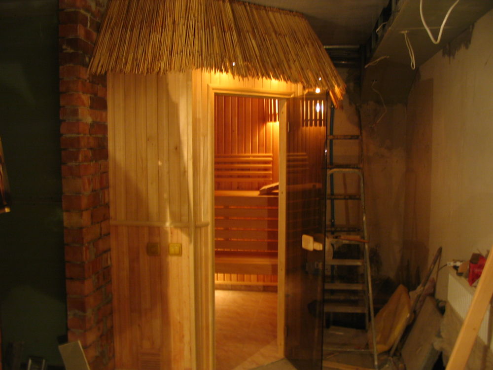

у меня сомнения на счет правильности пирога стены
имею помещение 3*9 из металла
в нем будит парилка хотел делать так как вы на фото
но знающий народ говорит между ватой и металлом будит скапливаться конденсат
и пришли к такому варианту
вместо дерева может быть мин вата,
между металлом и деревом воздушная прослойка
для вентиляции, может даже принудительной
спасибо за подробный мануал по сауне!! в ФАК его! Змінено користувачем Darkdwarf
Может попробывать так.. Стена из металла> планка> паробарьер или изол или фольгобумага, фольгой к металлу> брус 50*50> между брусом вата> фольгобумага, фольгой в сауну> планка> вагонка. :beer:
