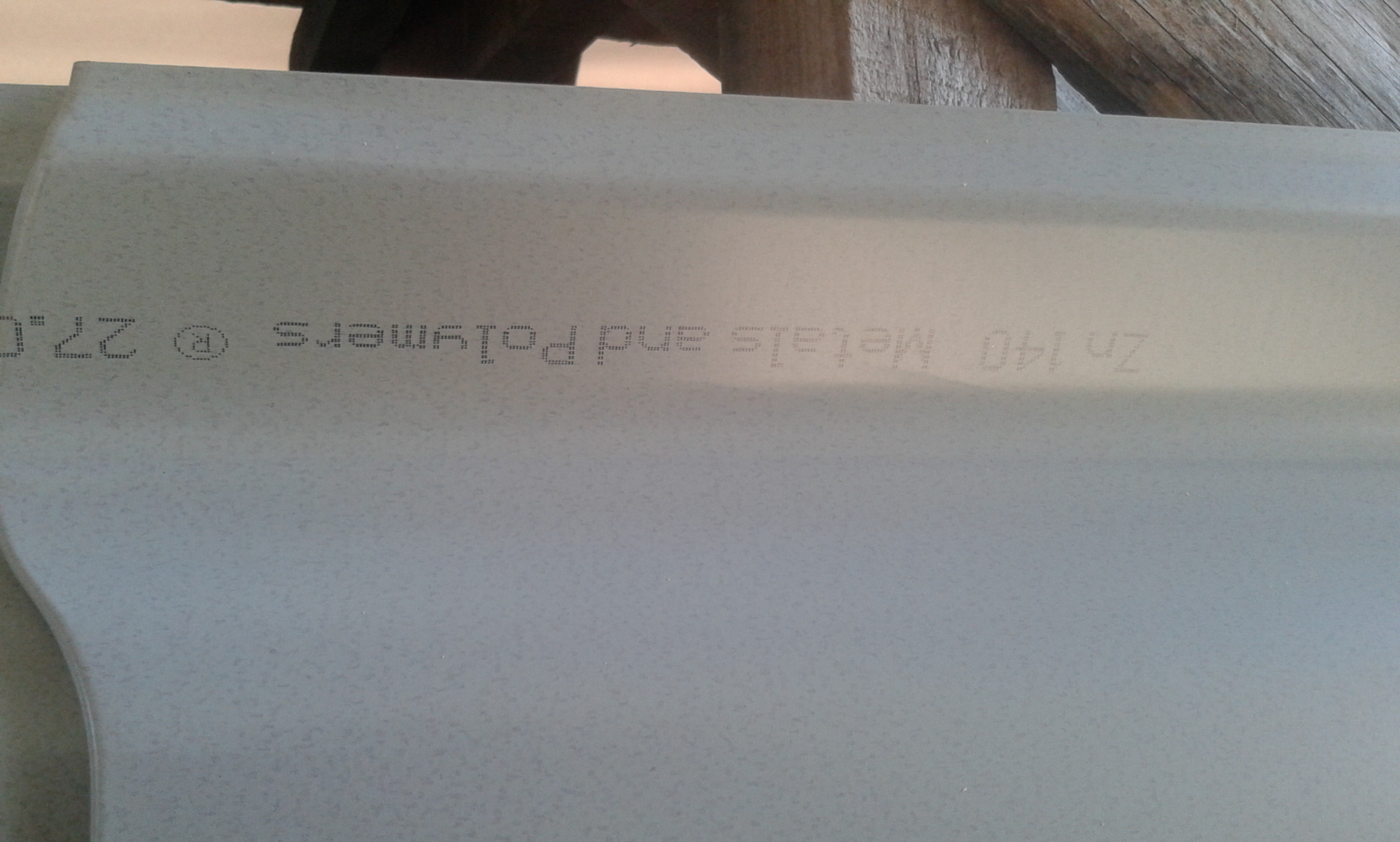

а это я приложил образцы разные что у меня есть разных брендов.
ни один не подходит.
это квадратики тоже 3011 мат.
а вот образец настоящего маркированного арселора,который мне предлогал завод "образец2000". по 78 гр.
надо было брать.
маркировка,хороший равномерный грунт, толщина правдоподобная.
а это маркировка прушинского:
валиком,хер пропечано. зато в каждой волне.
и поцарапанный грунт под волнами.
пока хватит.
извиняйте за много фоток, но они не весят много тут. а открываются быстро и без рекламы.
пардон, вот образец настоящего немецкого арселор миталл от завода "образец2000".

Ели у меня МиП (В ЧЁМ ПОЧТИ УВЕРЕН ПОСЛЕ СРАВНЕНИЯ ОБРАЗЦОВ. ГРУНТ ПОЧТИ ОДИНАКОВЫЙ), ТО ТАМ МАКСИМУМ 200ГР если под заказ.
а так 140...

привожу фото МиП с обратной стороны. Отличительной особенностью данного металла, как мне показалось, является обратная сторона, в частности - очень тонкий слой грунтовки (видно просветы оцинковки). На Ваших фотографиях, картина как мне показалось, получше - вроде бы как равномерный белый цвет. По толщине мой металл был ~ 0.46-0.47.

Ну так Вам же говорили, что ноунейм есть нойнейм. Приушински (и пр.) может написать на металле что угодно. А по микрометру 0,49 - это матовый МиП с основой 0,43мм. Сертификаты и "гаранти" - до одного места. Еще никто не смог добиться каких-либо сатисфакций (не только у пруша).Остается только надеяться, что хорошая партия сырья и лет 10 простоит.

Металл действительно 0,5 мм, с 275 гр/м2 цинка ИМПОРТ, очень хороший металл, который подпадает под гарантию, но не (если это так принципиально) Арселор))) Кстати сохраните ту бумаженцию
Вот мне как покупателю интересно как метал может быть 0,5 если микрометр показывает 0,49, минус еще 0,03 и получается толщина 0.46 ?
То-есть что бы не влететь мне нужно конкретно указывать Арцелор и толщину 0,53 ?
Вы немного неправильно понимаете допуски. Если на паспорте бухты или в др доках написано 0,5мм, то допуск на протяжении всей бухты может быть как в плюсе так и в минусе 0,03мм - это считается погрешность в пределах нормы. На качество продукции эти +- 0,03мм не влияют. С одной стороны листа м/ч может быть 0,48, с др стороны 0,52 и тд.
Если микрометр показывает на матовом покрытии 0,49, значит реальная толщина 0,43, т.к. именно неоднородность матового покрытия увеличивает показания микрометра. Если взять метал Руукки, то у них, на позиционируемой толщине 0,5 показывает 0,57-0,58.
