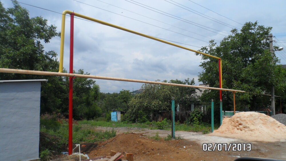

4. Вдоль фасада участка идет газовая труба на высоте, примерно, 3 метра от земли. Читал на этом форуме о подобной проблеме у кого-то. Пока что, думаю о поднятии трубы, но, как известно, процесс это не дешевый. Есть у меня запасной вариант - заезжать техникой с обратной стороны участка. Для этого нужно спилить не один десяток деревьев. Кто что скажет о таком варианте? Я вообще не сторонник варварских методов, но, так сказать, варианты рассматриваю все.

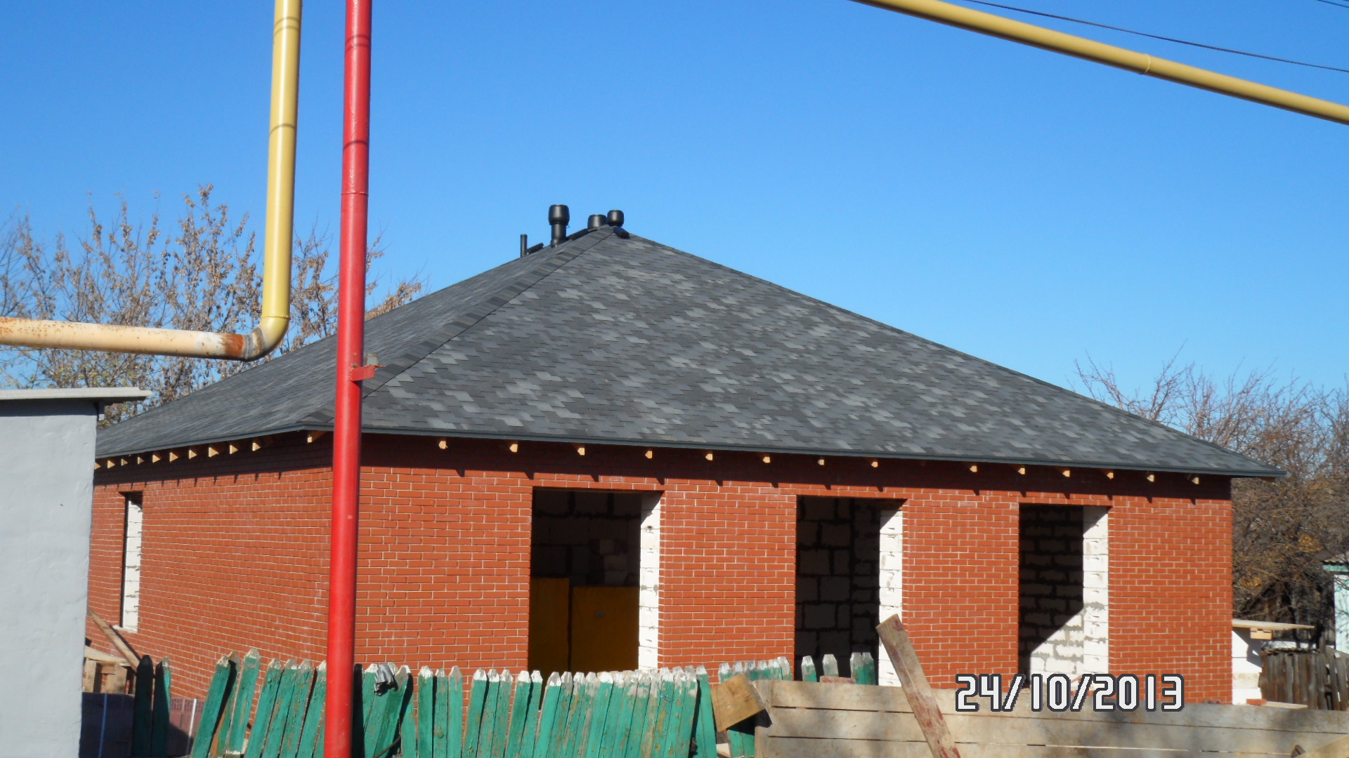

Отвечу по последнему вопросу. Пока не начали стройку, сделайте компенсатор на газовой трубе. Время у вас есть, вся зима впереди. У меня была такая же проблема. Решение её заняло по времени чуть больше месяца, по деньгам около 14 тыс. грн. Только я всем этим занимался в разгар строительного сезона (в июне начал, 12 июля стоял компенсатор), поэтому начало стройки отодвинулось на 1,5 месяца((. Так что не ждите и начинайте уже сейчас.
Компенсатор - это правильное название П-образной арки или для простых смертных - поднять трубу?
Да. На языке газовиков "компенсационная петля".
Вот как было и как стало:
Все понял, спасибо. Я как раз Вашу тему изучал перед тем, как эту создал:)
У меня там уже коробка стоит:)
Уже и коробка стоит, а ветки всё нет :(
Не силен я в эпистолярном жанре :). Я читатель)))
Юдж,Прошу прощенья, а у Вас домик смотрю из газобетона сделан??? Скажите, а облицовочный кирпич положен к блокам, что без воздушной прослойки?, или просто в миниатюре я не могу досмотреть...
Воздушная прослойка около 5 см. Просто на этом фото не видно.
