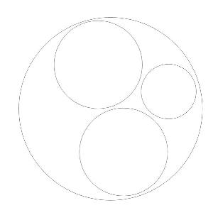

Прошу помощи клуба!
Домик маленький: прихожая, санузел и студио с кухней.
1. Можно ли принудительные вытяжки из кухни и санузла пластиковыми воздуховодами 80мм свести в один вентканал 100мм и вывести на крышу? Будет ли это корректно работать?
2. Из канализации выходит труба 50мм для ее вентиляции (центральная канализация). Можно ли эту «псевдофановую» трубу завести в тот же вентканал? Или их надо разводить на расстояние друг от друга или по высоте?
Еще, как я понимаю, надо на противоположной стене сделать отверстие для притока воздуха с улицы. Иначе вытяжки будут работать неэффективно. Правильно?

если поставите в один стояк 2 вытяжки с разной производительностью, и если еще они не будут работать одновременно - может дуть из одной комнаты в другую (кухонная обычно мощнее), а если добавите фановую в этот стояк -:o
пустите 2 или 3 колодца по одному стояку и все будет раздельно и дырка одна в крыше. считать по хорошему вентиляцию - дорого.
Я бы сделал так. Себе я так и сделал (фановую вообще не делал)

ViktorBucha, спасибо!
Наверное, так и будем делать. Три воздуховода параллельно выведем на крышу и возьмем в одну трубу. Вот так:
А на вытяжки (кухня и санузел) поставлю обратные клапаны, чтобы с фановой не затягивало.

Дмитрий, а не хотите поставить прямоугольные воздуховоды? компактнее станет.
Да и трубу прямоугольную кирпичом легче ложить или штукатурить.
Да и еще, постарайтесь не ставить эти клапана, они уменьшают пропускную способность трубы (особенно в ванной -там вентилятор может его и не поднять). ну и естественной вентиляции с таким клапаном не будет.
Так на прямоугольные и смотрю.
А клапана что, действительно такие неподъемные?
я смотрел на рисунок:-)
про клапана - попробуйте вставить вентилятор и подуть. Будет работать-ОК. и вентилятор вешайте на отдельный выключатель, а не на освещение. Ну и естественного движения воздуха не будет в ванной. Потом будете жалеть, ИМХО.
