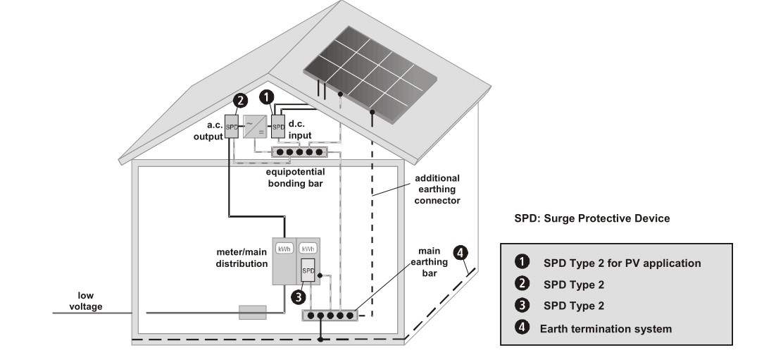

Картинка по вибору наприклад захисту системи без зовнішнього блискавкозахисту в вкладенні.
Найбільш дешевий захист від імпульсних грозових перенапруг в випадку відсутності системи зовнішнього блискавкозахисту. Достатньо використати ПЗІП Тип 2. Найдорожчий захист при наявності зовнішнього блискавкозахисту.

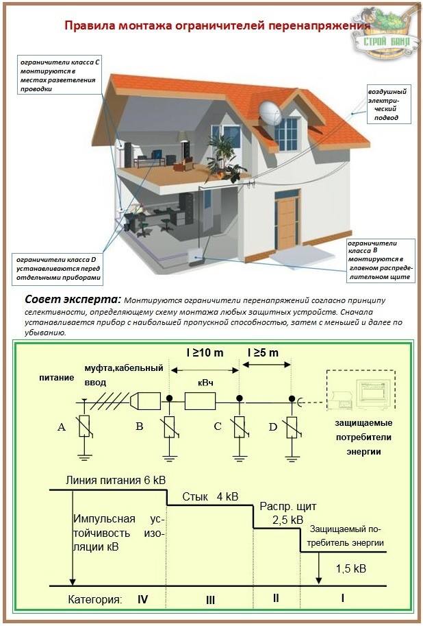

Перенапругу в мережі внаслідок грозового розряду гасять в декілька етапів. Тому і створені 4 типи розрядників: A, D, C, D (або І, ІІ, ІІІ, ІV).
Щоб уявити, як все відбувається, можна провести аналогію з цунамі. Щоб ми робили, якби прийшлось захиститися від великої хвилі? Спочатку на березі побудували б великий мур, потім на деякій відстані трохи менший, потім ще менший, і біля самого будинку невеликий паркан.
Тут приблизна та ж ситуація. На опорах електропередач встановлюється "тип А" - він досить грубо згладжує високовольтний імпульс, гасячи його (на землю). Потім на вході в будівлю, в основному електрощиті ставлять "тип В" - від продовжує гасити імпульс. Далі, на щитах розподілення стоять тип "С". І лише безпосередньо біля обладнання, котре захищається, або в самому обладнанні встановлені "D" (сині кружки, які стоять після запобіжника на вході).
Розрядники (переважно це варистори) - це матеріал, що в нормальних умовах є ізолятором. І лише при високих напругах він стає провідником. Встановлюють його між фазою і землею, або між полюсом сонячної панелі і землею.
Тип D (при перенапрузі) стає закороткою, створюється великий струм при якому перегорає запобіжник на вході пристрою. При цьому висока напруга не потрапляє далі і не псує обладнання. Замінюється варистор і плавкий запобіжник і техніка знову працює. Але для цього грозовий імпульс треба серйозно погасити попередньо (тип А, В, С).
Що буде, якщо переплутати місцями типи розрядників, або встановити їх не там де треба? Уявіть, що для гасіння цунамі ви встановили паркан на березі моря - хвиля його знесе, і його уламками пошкодить все на своєму шляху. Тут та ж сама ситуація: при неправильному встановлені від розрядника буде більше шкоди ніж користі.

Так, це класика зонування при захисті від імпульсних перенапруг при живленні від зовнішньої мережі. В залежності від методу вводу живлення, кількості грозових годин в Вашому районі, та імпульсної стійкості обладнання, що захищається. Наприклад, якщо в будинку немає обладнання з мікропроцесорним управлінням (категорія імпульсної стійкості І), достатньо обмежити імпульс до напруги 2-2,5 кВ.
А якщо у Вас кабельний ввід і кількість грозогодин менше 25 у рік, то на вводі достатньо встановити ПЗІП Тип 2 (ПЗІП Тип 1 не потрібен).
А при наявності сонячної або вітрової електростанції, потрібно передбачити захист по генерації, особливо необхідно захистити інвертор - самий дорогий, й найбільш незахищений від грозових імпульсів пристрій.

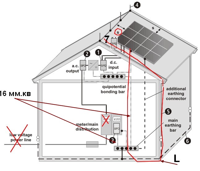

При наявності зовнішнього блискавкозахисту процес схожий. Але потужність (на який струм Iimp(10/350)вибрати) самого ПЗІП буде залежати від деталей. На здешевлення впливає:
1. Витримати ізольовану відстань від системи блискавкозахисту до масивів панелей. Величина розраховується.
2. Наявність додаткового з'єднання панелей, РЕ проводом 16 мм.кв. з шиною урівнювання потенціалу до якої приєднано заземлення та інвертор (додатковий шлях розгалудження струму блискавки). Згідно нормативного документа необхідно передбачити ПЗІП на Iimp(10/350) = 6,25 кА. В інших випадках може бути 12,5 кА й до 25 кА. Розрахунок приведено виходячи з рівня блискавкозахисту LPL III. Остаточний вибір ПЗІП після розрахунку напруги панелей на холостому ходу при максимальній інсоляції В терміні можу трішки помилятись, но суть Ви зрозуміли. Якщо Ви знаєте марку та модель панелей, то ця величина присутня в технічній інформації на панель.
Потрібно напругу Uoc панелей та їх кількість включених послідовно. Umptt не підходить.

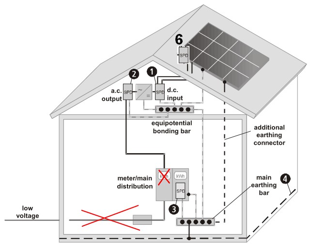

Доброго дня,
на Вашу напругу промисловість випускає ПЗІП тільки Тип 2, який захищає тільки від індукованих грозових перенапруг. В Салтек це SLP-PV170 V/U, з захисним рівнем 1,2 кВ. Захист від прямих (влучення) грозових імпульсів починається з напруги 500 В.
Схему розміщення захисних пристроїв, точок об'єднання з системою урівнювання потенціалів додаю.
Де розміщувати. Одне з золотих правил захисту від перенапруг - ПЗІП має стояти як найближче до устаткування, що захищається. В Вашому випадку, в першу чергу захищаємо інвертор. Зі сторони постійного струму встановлюємо перший ПЗІП. Якщо відстань від інвертора до панелей по кабелю більше 10 метрів, біля панелі дублюємо такий же ПЗІП. Але самі по собі панелі мають дуже високу імпульсну стійкість, й багато людей просто додатковий захист біля панелей не розміщують.
Картинка 1, схема захисту без системи зовнішнього блискавкозахисту. Картинка 2 - з зовнішнім блискавозахистом та витриманою ізоляційною відстанню S.
Без зовнішнього блискавкозахисту (карт.1) по стороні постійного та змінного струму захищаємось ПЗІП Тип 2. З зовнішнім необхідно використовувати ПЗІП Тип 1, або Тип 1+2. В вашому випадку вибору крім Тип 2, немає.
Розрахунок ізоляційної відстані в pdf файлі. Звідки взяти відстань L показано на рис.2, червоним кольором. Якщо покрівля металева, ізоляційної відстані витримати не можливо. В цьому випадку захист має бути по повній. Й потрібно буде з'єднати раму від сонячних панелей з системою зовнішнього блискавкозахисту.
Стосовно перетину PE проводів, на малюнку вказано ті що мають бути 16 мм.кв (рис. 2), всі інші не менше 6 мм.кв.
Вимоги до зовнішнього блискавкозахисту наведено в стандарті ДСТУ 62305-3:2012.
