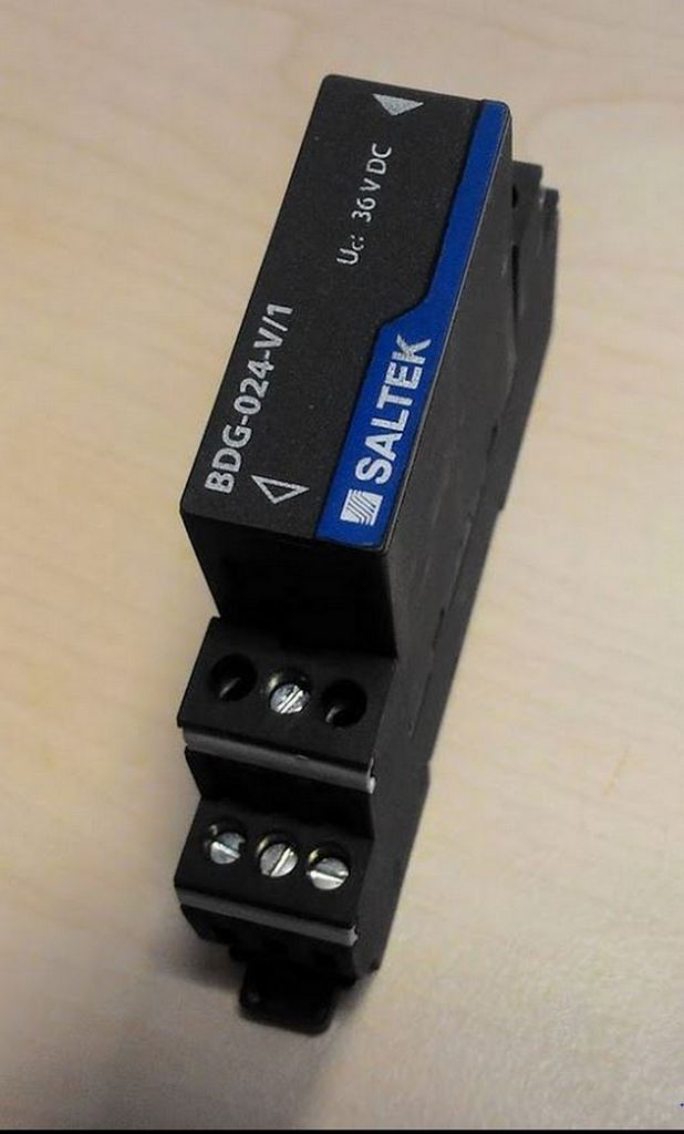

мне нет, а вот заказчик у нас есть в василькове, то один инвертор сгорел а два остались живыми. Причем живые були под салтеком, а тот что умер под обо.

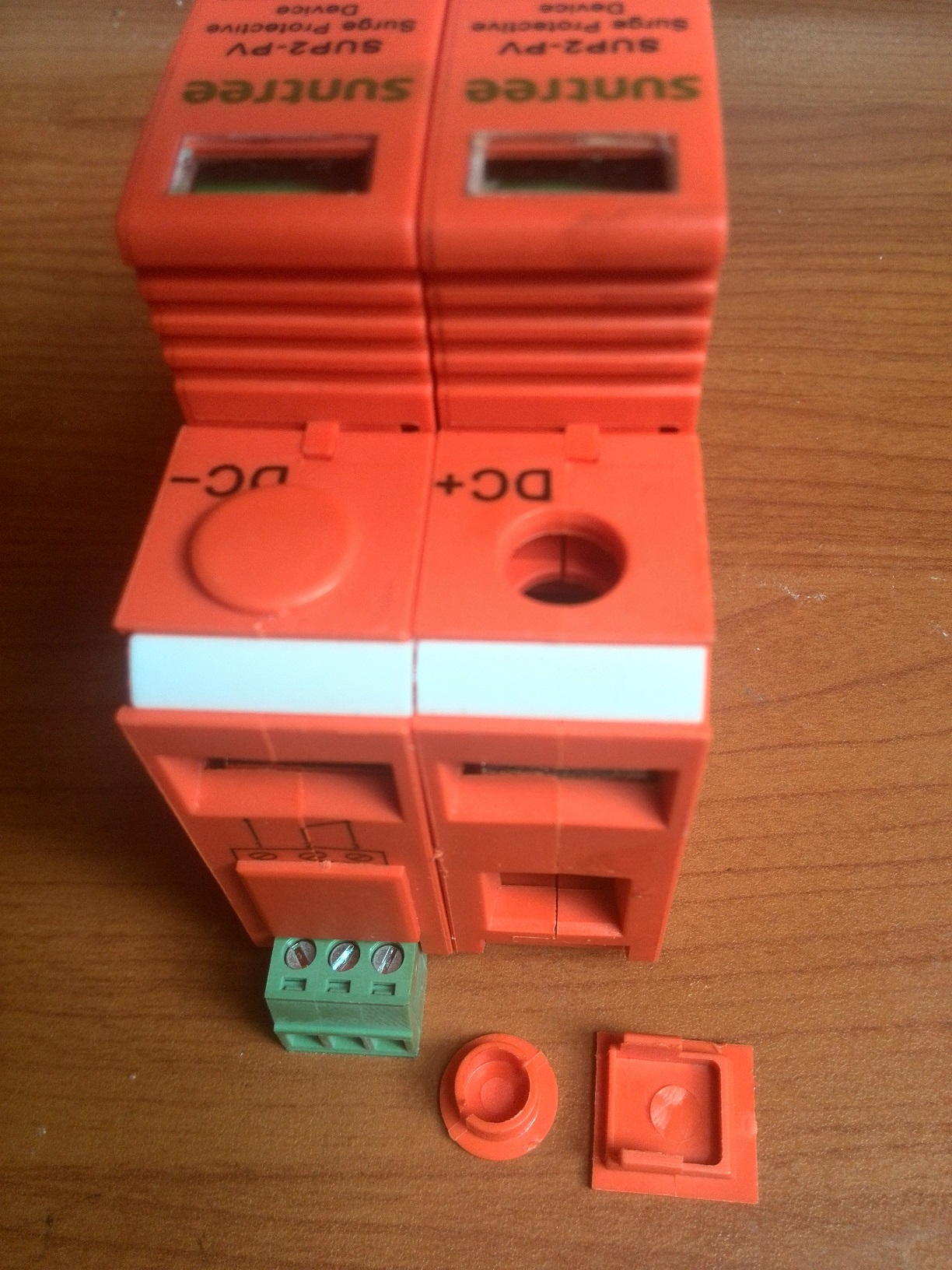

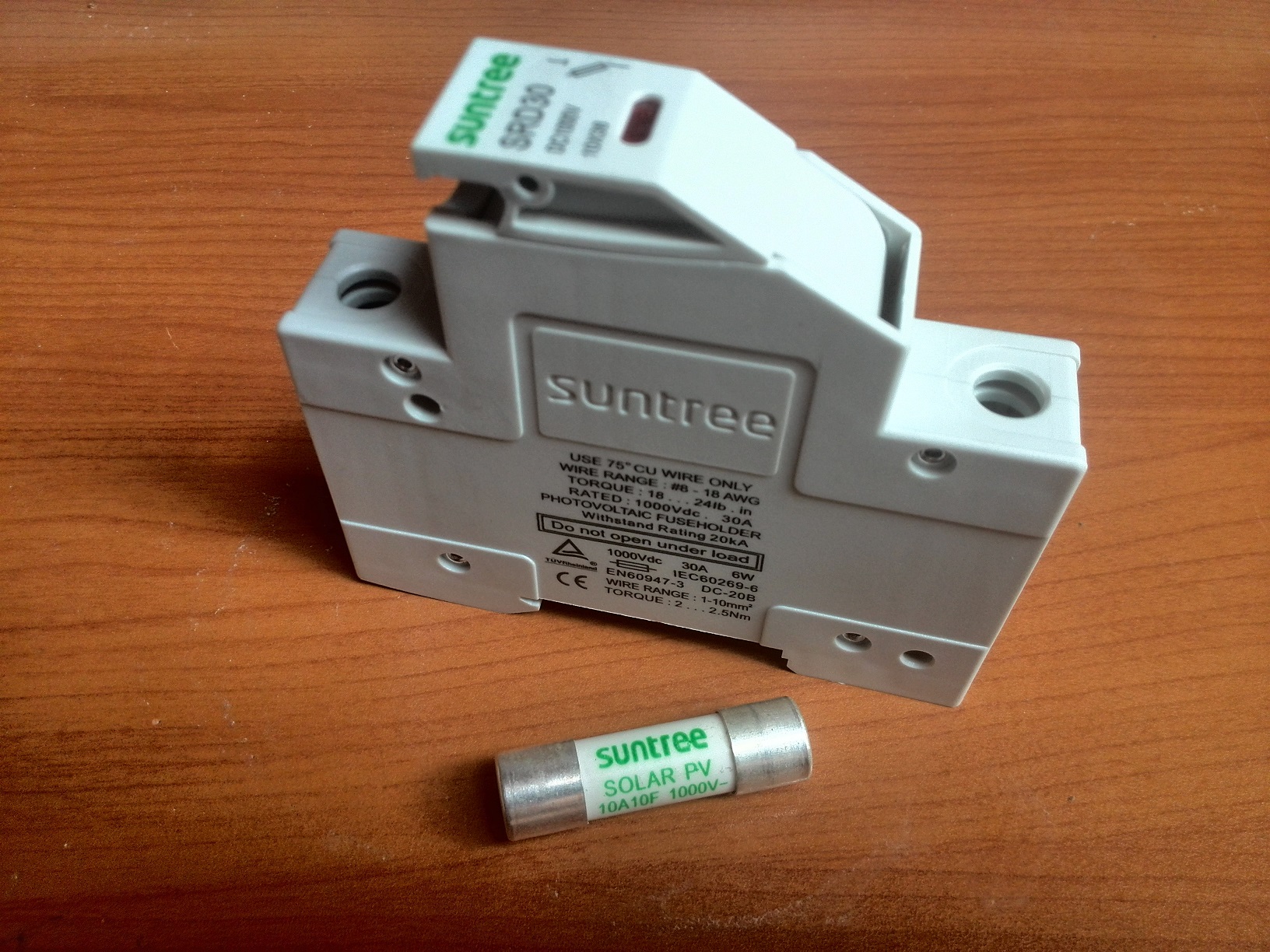

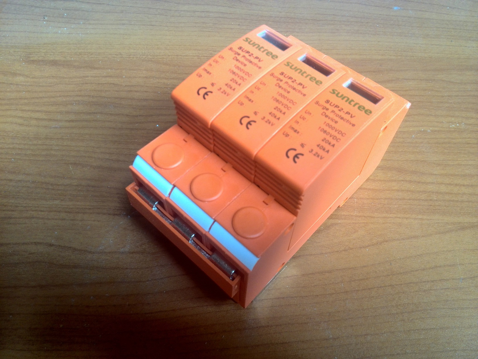

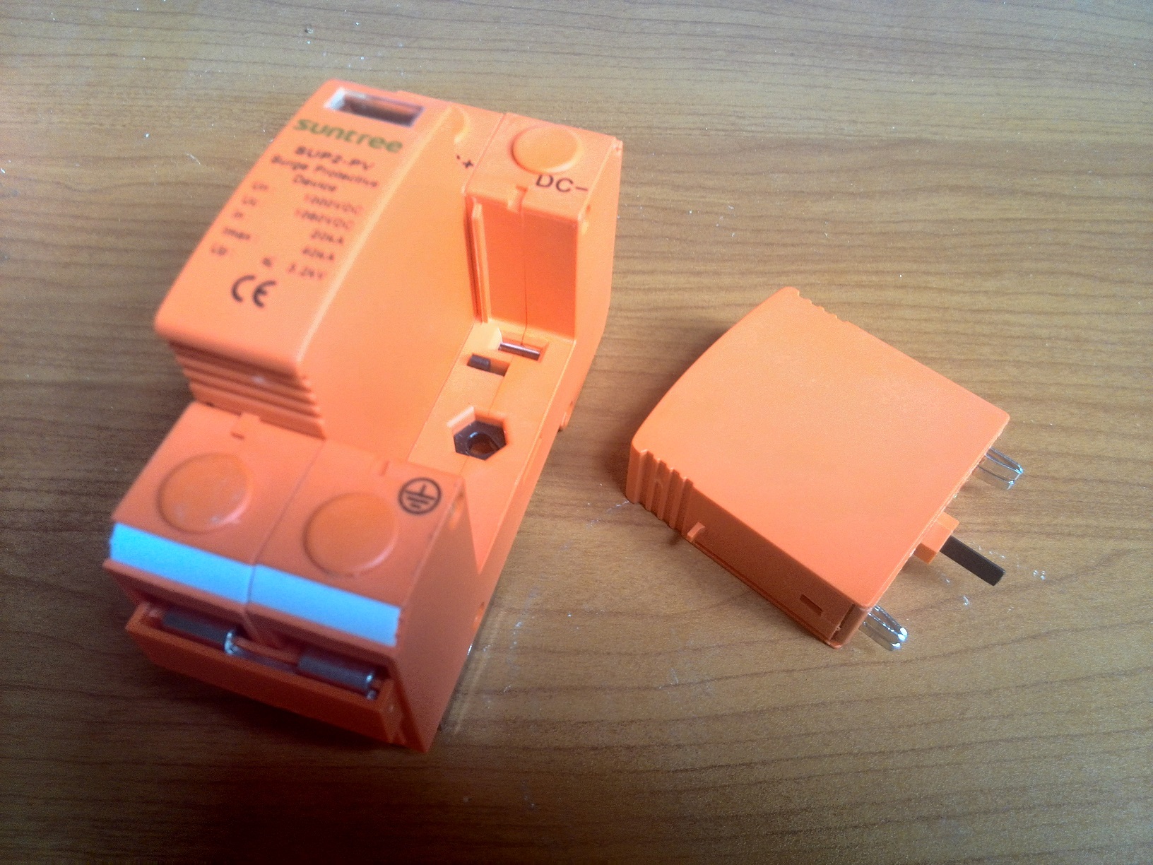

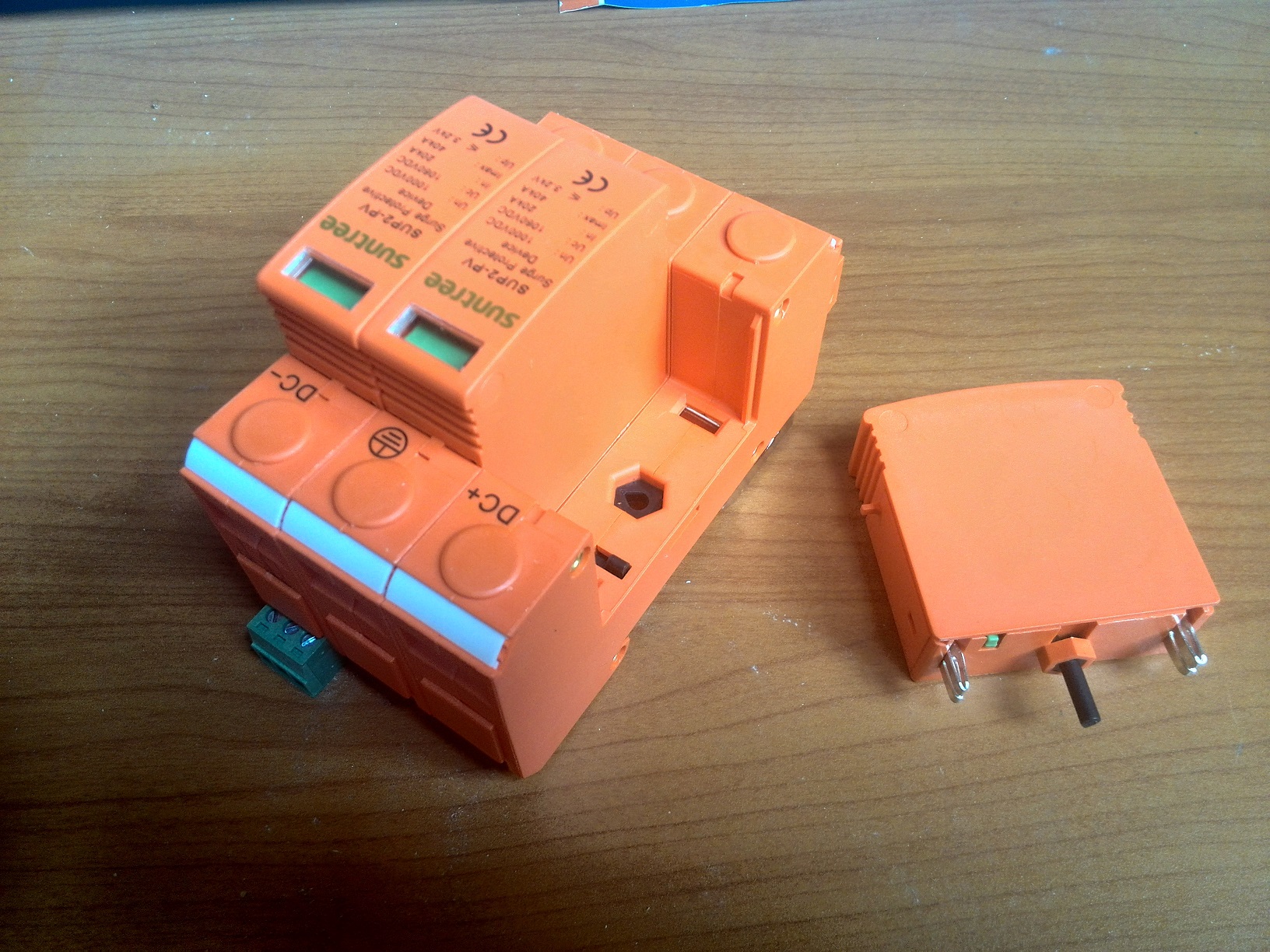

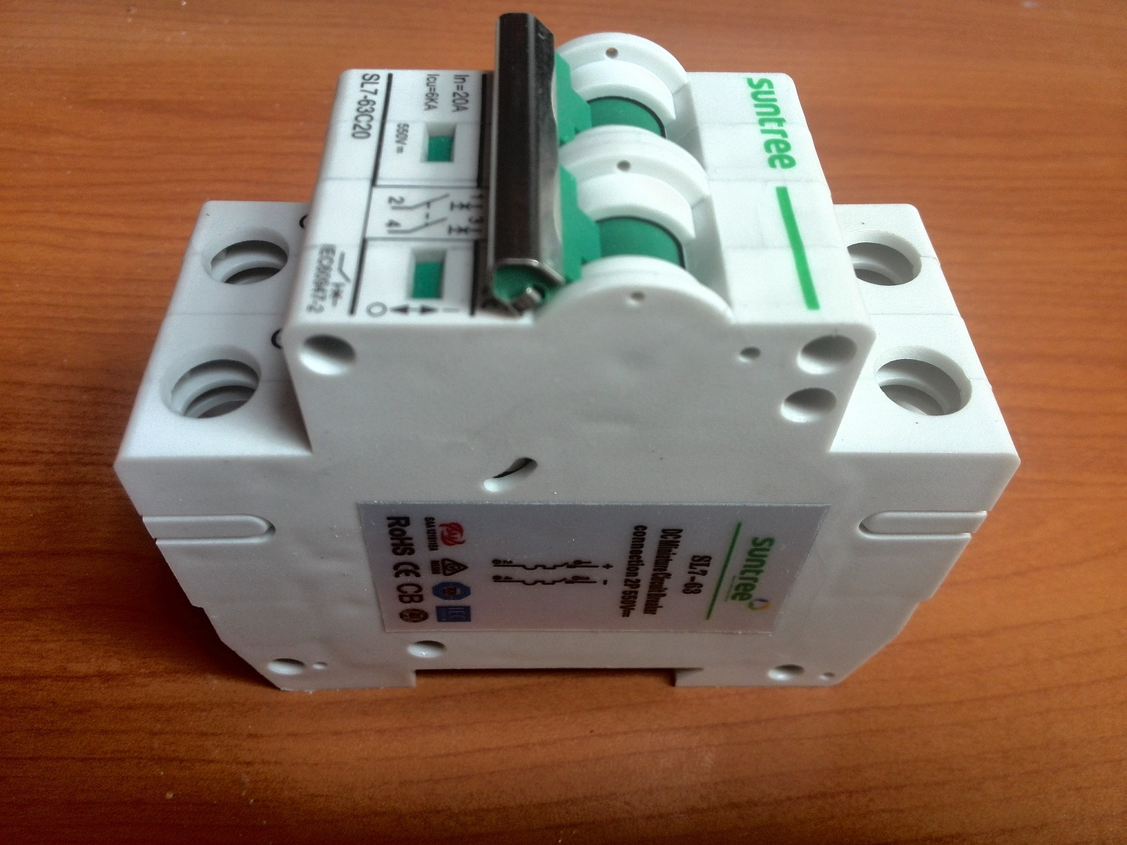

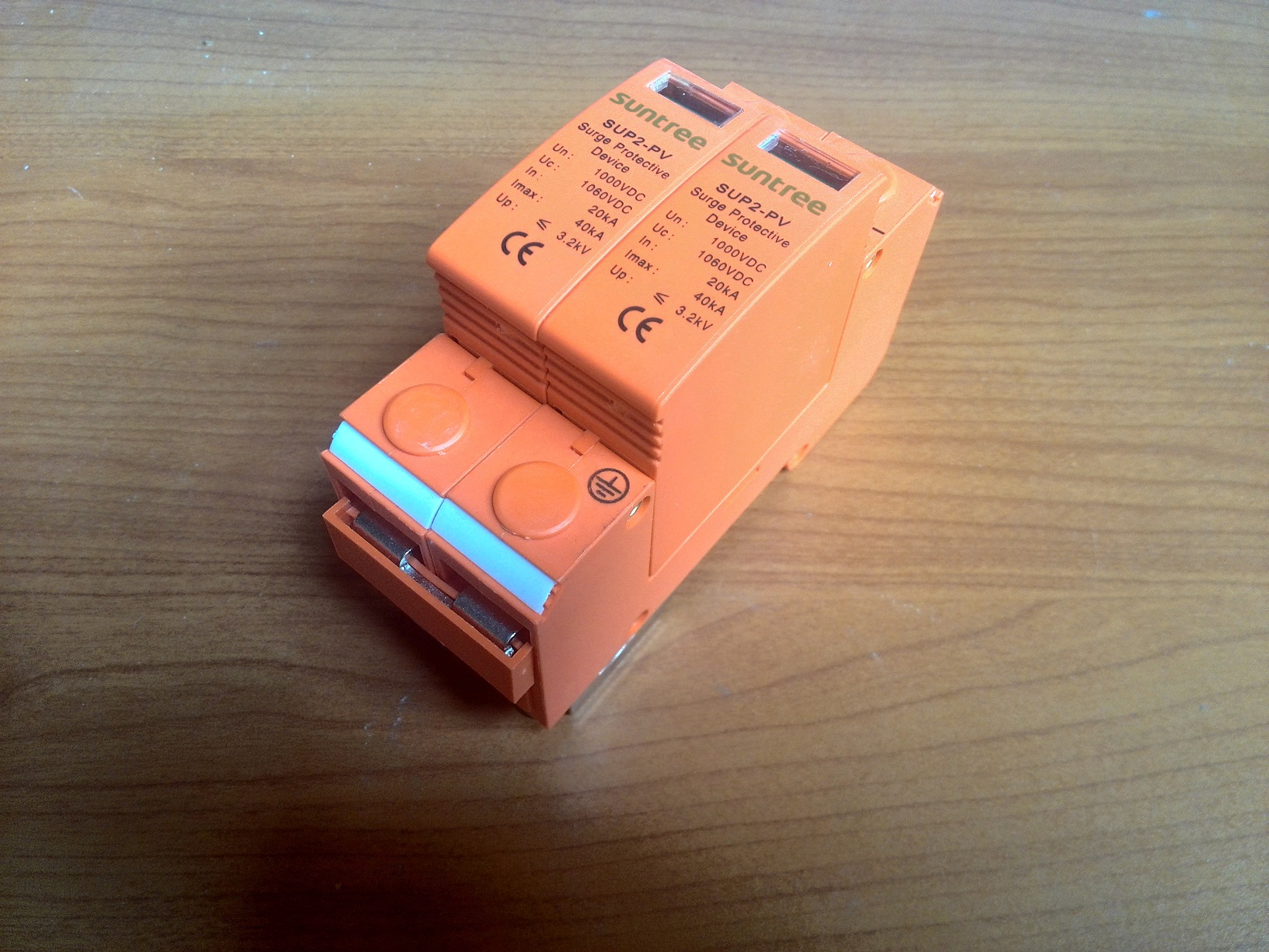

приехали вот такие девайсы для солнца:
Разрядники
Автоматы DC 10A, 16A, 40A, 63A
предохранитель DC с держателем 10А и 20А
Нужно пробовать в работе. Где грозу найти?:D
Разрядники
[ATTACH]512325[/ATTACH]
Ценник на первый разрядник можно озвучить?
И характеристики.
И характеристики.
Пока в процессе, перевозчик пазлы складывает:flag1:
И характеристики.
39,60дол.
описание делаю, будет чуть позже на сайте.
пока так Un-1000Vdc Uc-1060Vdc In-20kA Imax-40kA
Что еще нужно, спрашивайте, смогу спросить на производстве.

Я себе заказал похожий корпус на автоматы на предохранители 10*38. Хотел уже поставить. Но никак у них(инет магазине) не появляется на складе.

А зачем вам одновременно автоматы DC и предохранители?
Мое имхо предохранители лучше автоматов в разы. Скорость срабатывания на порядки быстрее. Но мне важно, что они выполняют функцию разъеденителей.
для удовлетворения спроса с одной стороны.
и на держателе предохранителя написано - Do not open under load
у нас же вывески читают....
Добавлено через 4 минуты
предохранители для работы совместно с УЗИП, а автоматы для коммутации, хотя бы там где УЗИП не ставят.
и я бы ставил предохранители у самих панелей, а то кабель на 800В стремноватая вещь - это уже мое имхо.
ну о коммутации предохранителем я выше писал.
пысы. придумал как проверить. у меня одна ветка почти 800В, и две по более 400В, тоетсь можно набрать более 1000В лекго, но как бы феерверка не получить.:)

не кабель, а УЗИП
не кабель, а УЗИП
Если напряжение ниже 1000 в подключать можно, если выше УЗО нужно ставить номинал 1200 в(если не ошибаюсь).
Ставить на напряжение больше 1000 в конечно не стоит. Но вам бы не мешало проверить УЗИП и знать точное напряжение срабатывания. У меня на бывшей работе такие стенды были им проверяли силовые тиристоры и диоды.
В УЗИП запас 100% есть так как 1000 в это рабочее напряжение не говоря, что это максимальное напряжение которое выдерживает изоляция солнечной батареи. Это не более 23 шт солн. батарей подключенных последовательно при минусовой температуре(с учетом температурной компенсации по напряжению).
По формуле напряжение х.х. при разной температуре
25 С 37,6*23=864,8v меньше 1000 v
-25 С 37,6*23(-0,32%*50)=985-990 v меньше 1000 v
0,32% изменение напряжения при повышении или понижении на 1 градус температуры, в каждой батарее свой.
Змінено користувачем tollyn
Можна перевірити тільки на генераторі імпульсів з формою хвилі струму 8/20 мкс. Як Ви рекомендуєте це виконати?
