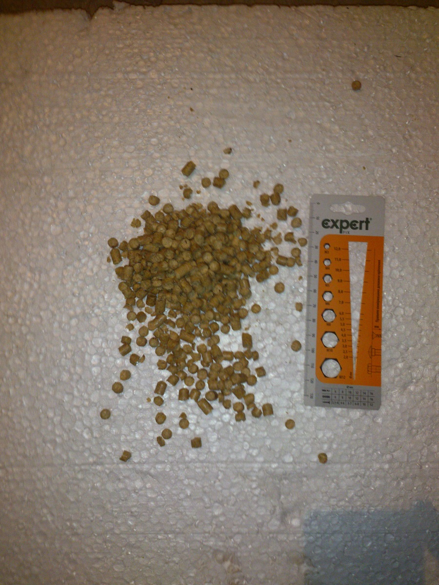

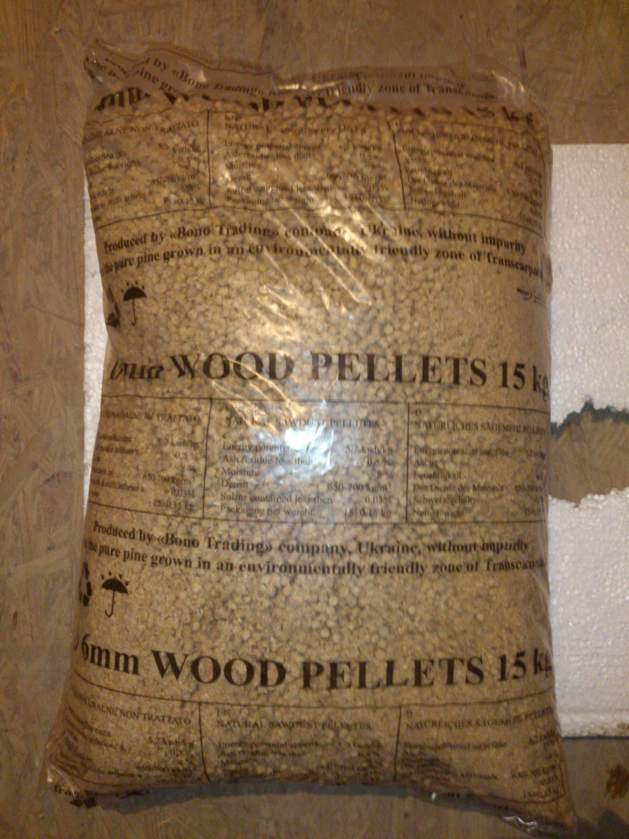

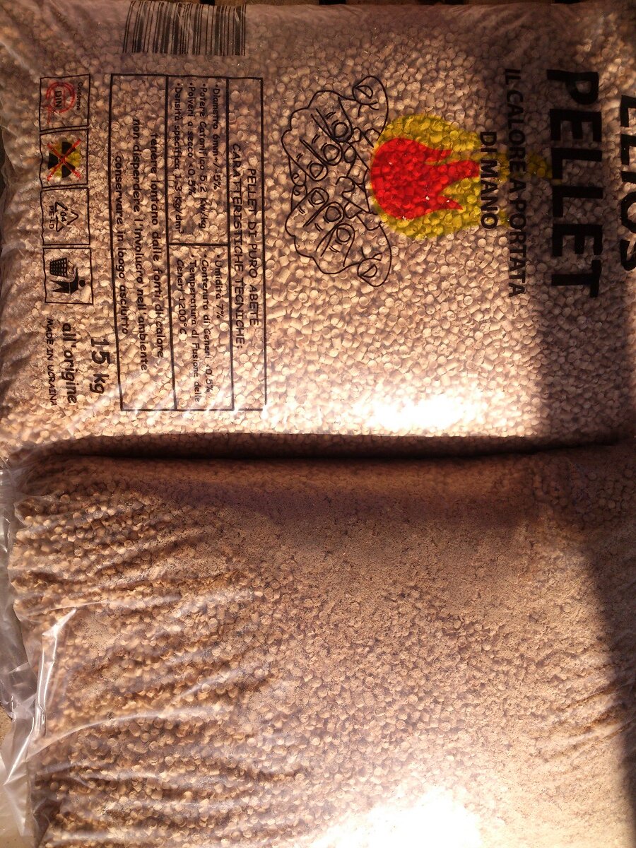

Светлая пеллета:
На поддоне оказалось два типа упаковок (разные пакеты), сами пеллеты не отличаются.
Пеллета мелкая, длина разная, в среднем около 5 мм., запах ДСПшной мебели.
На нижней стороне мешка есть пыль.
Взвешивание трех случайных мешков - 14,9 кг., 14,2 кг., 15,4 кг.
При засыпке находил пару раз полиэтиленовые ленточки от бигбега.
Горит нормально, коржей и песка нет, пепел мелкий.

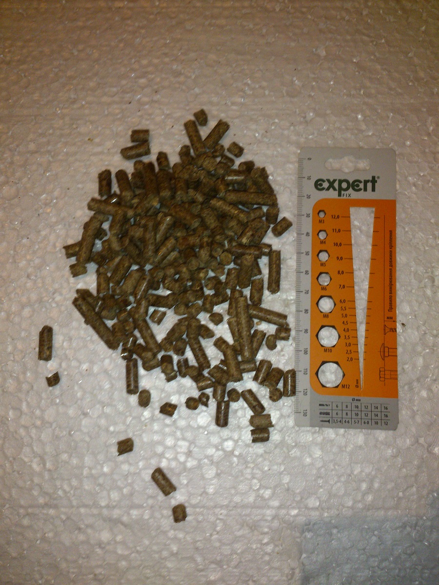

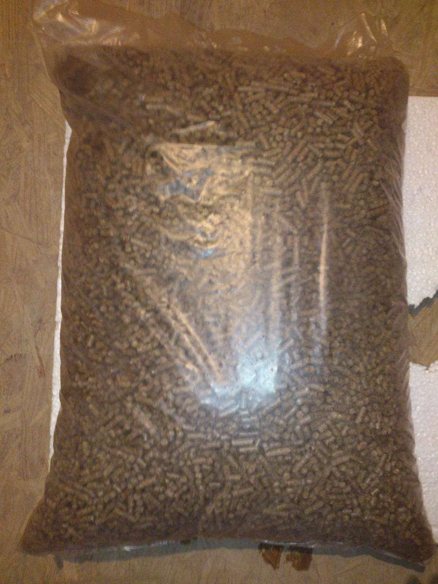

Темная пеллета:
Длина гораздо больше, твердая, гладкая.
Запах полностью отличается от белой, похож на запах в парилке сауны.
Пыли в мешке меньше.
Взвешивание трех случайных мешков - все около 15 кг. (+- 50-100 грамм.).
Темной пеллетой пока не топил.

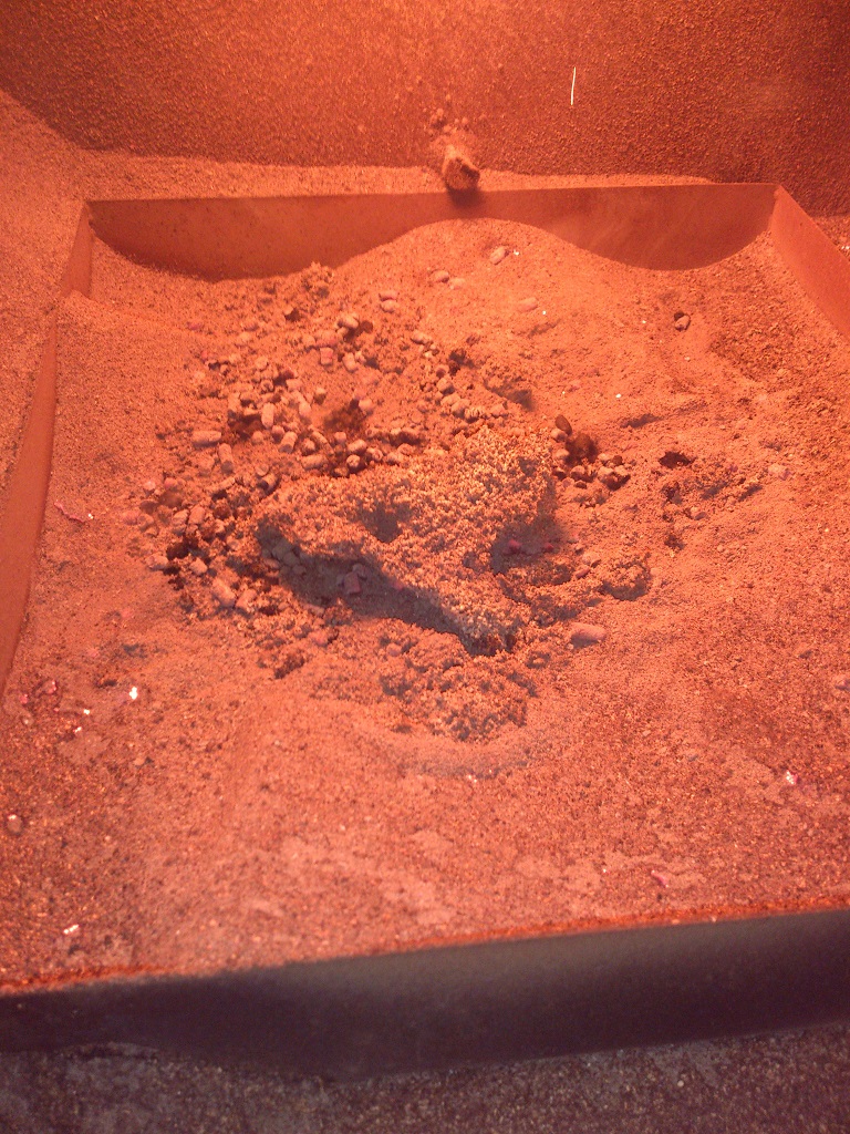

Начал жечь темную пеллету из "гастронома". Показалось что горелка на ней горит стабильнее, получается уходить на уровни ниже и она не гаснет.
Но появились коржи, твердые, даже чистик оброс так что нужно выключать её и чистить. При этом сгорело максимум мешка 3.
Это зола и корж после 3-х мешков?
Да, а что вас смущает ? :D

Золы у меня поменее будет и коржей нет.
А на малине такая же картина?
да, еще хуже. приходится чистить котел после каждого мешка. малинская пеллета -г полное, кто ею топит- не знаю. Отруби какие-то....УЖАС.
