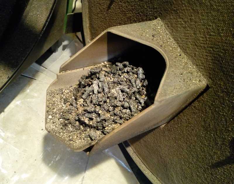

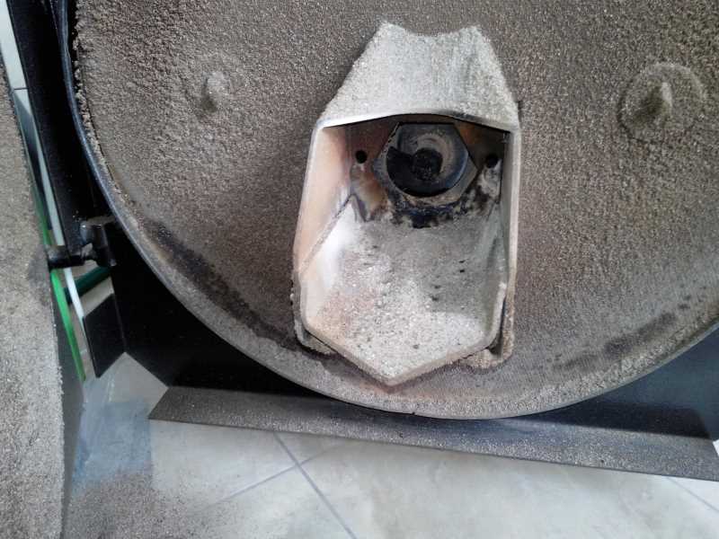

Помните ту срань те пеллеты которые я имел неосторожность купить?
Сегодня попробовал сжечь их в смеси с нормальными. Перемешал хорошие и плохие пеллеты в пропорции 1 часть хороших и две части плохих (примерно). Горит эта "смесь" хорошо, но часа за три-четыре полная лопата "срани". В сравнении с сжиганием одних плохих пеллет теперь "коржик" довольно легко рассыпается и горелка забивается не за час, а а даже после трех-четырех еще может работать :). Надо будет еще поэкспериментировать - может таки сожгу их :).
Зола кстати после них блестит - песок?
Горелка после 6кг смеси:
Для сравнения, горелка после 67кг хороших пеллет:

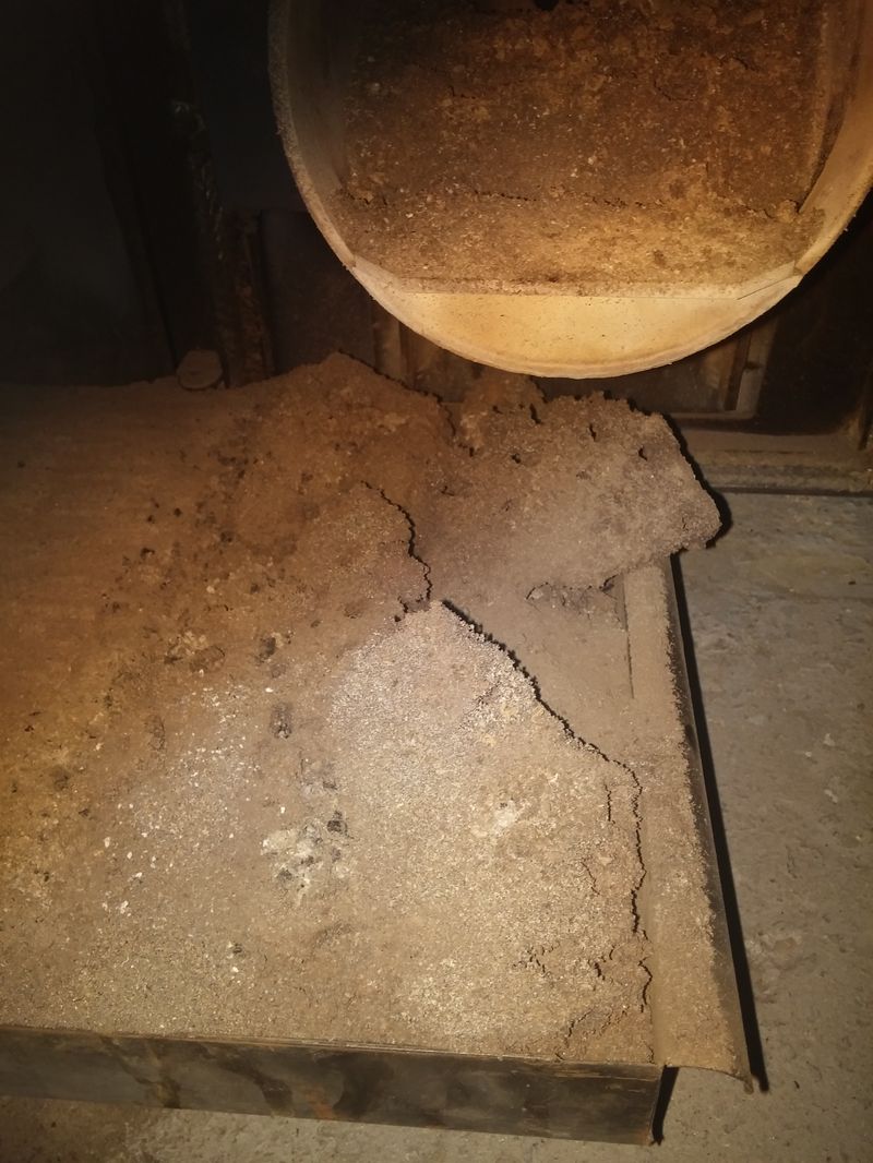

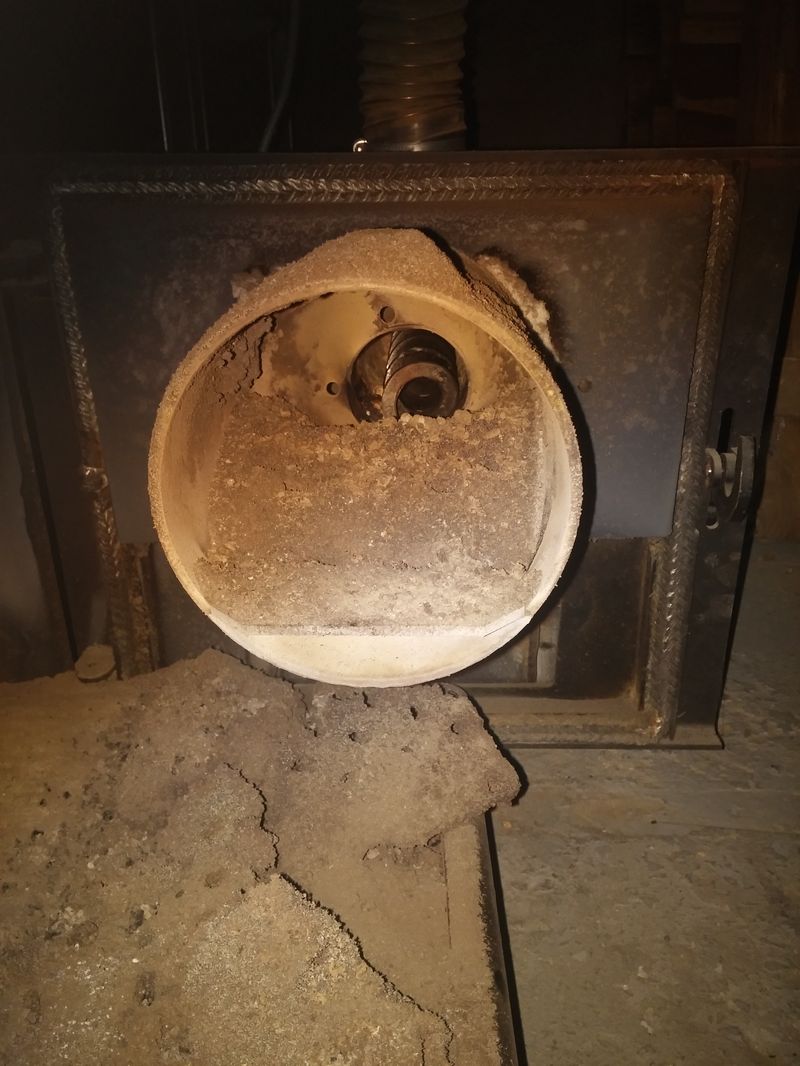

ЭТО ***ец, да простят меня модераторы....
2 Раза в день утром и вечером я вынужден сковыривать пласт пемзы с горелки. горелка из-за обратного пламени разогревается докрасна...
Кстати зольность у пеллеты 0.9. из 585 кг пеллет получилось 5.3 кг золы. Учитывая, что в каждом мешке обвес- об этом писал выше...реальная зольность ниже :(...
Т.к. "ловил" момент выключения котла по нагреву- и сковыривал горячий шлак на колосники- вдобавок еще имел проблему -шлак оттуда доставать- он не бился кочергой и не просыпался в зольник....
Пы.Сы. Виноватым никого не считаю. просто мысли вслух....
Хрен я теперь куплю пеллеты без предварительного теста ....ИМХО

Я пока была оттепель экспериментировал со сжиганием подобной сранипеллеты. Ничего особенно мои эксперименты не дали - и воздух уменьшал, и добавлял, даже горелку малость "усовершенствовал". В итоге КПД стал явно повыше, горит бодренько, золы (мелкой которая высыпается в зольник) практически нет, но раз в 3..4часа надо останавливать котел и чистить горелку (до перегрева горелку не довожу).

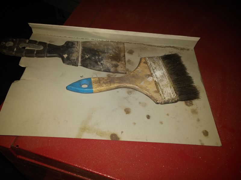

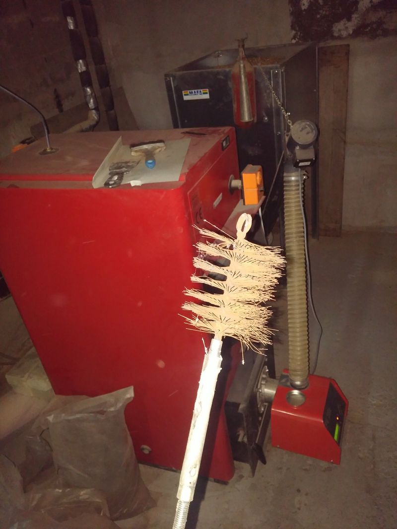

Шибер на котле у меня, кстати, закрыт полностью. Наверно, за счет сильной тяги через дымоход вентилятор стоит на 0 и все работает и не дымит....котел чищу малярной кисточкой. Сергей31 презентовал мне железный ершик (сказал дефицит :) и оч. нужная весч). я ни разу не пользовался....632241879_20160111_1903271.jpg.a7109bf957464d9c4f57eda53afc5eb2.jpg
238908592_.thumb.jpg.485c4e8729ddaefd3c0806f01013a3df.jpg он паутиной зарос и поржавел....:)
