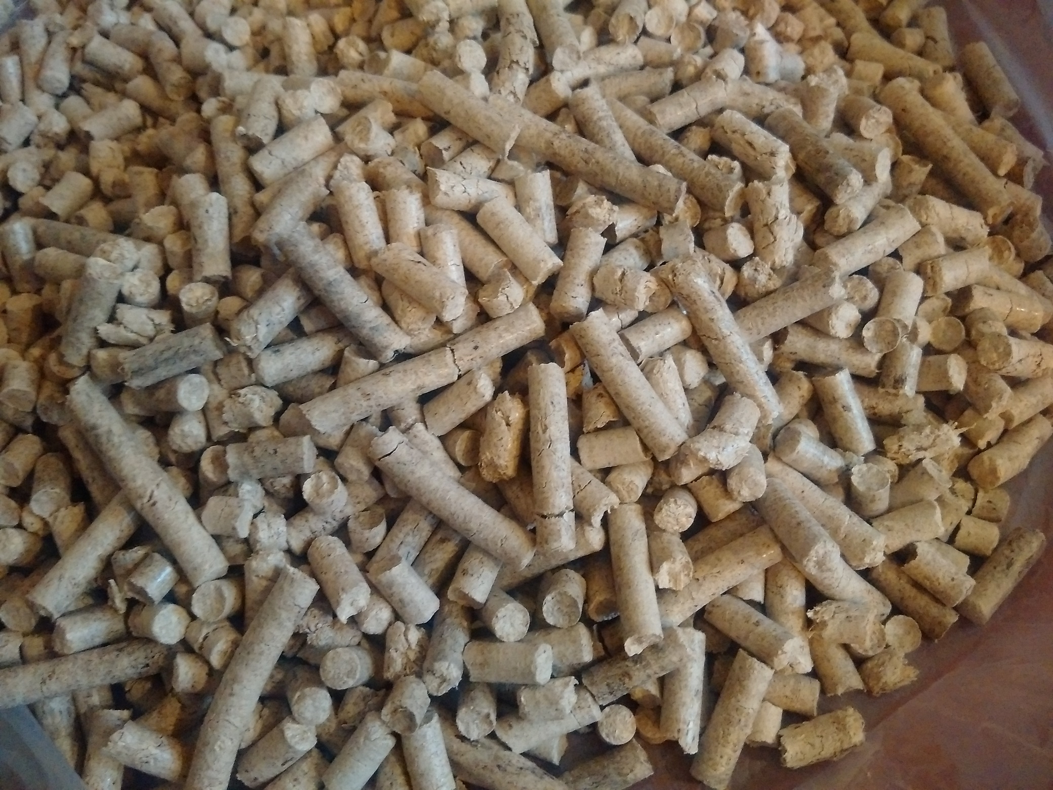

Пеллеты 8мм.
Цена 1950грн без доставки.
Самовывоз с Козельца.
Пеллета с древесной шерсти.
Можем просчитать доставку до 4,5т
Данные по анализу загружу позже.
Пеллету из соломы и информацию тоже выложу.

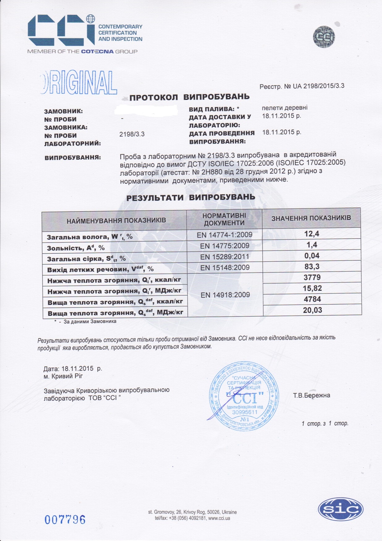

Вот и результаты.
а чо за хрень с зольностью? 1.4% для дерева- не много ли? Надо 0.5 мах для бытовиков или не? Ну и влажность великовата, летучих веществ много.......или это солома? тогда почему не указали в при отборе проб, что солома? Блин, ну что за страна. Бабки платят, анализ делают, а все через Ж....
По влажности и не стал комментарий писать. Немного не "оно", но не по причине производства.
Зольность хвойных пород древесины.

[ATTACH]473258[/ATTACH]
Вот и результаты.
P.S. Пишите и заказывайте!!!
Почему строчка ЗАКАЗЧИК мягко говоря "отредактирована"?
Или заказчиком этого сертификата вы не являетесь?

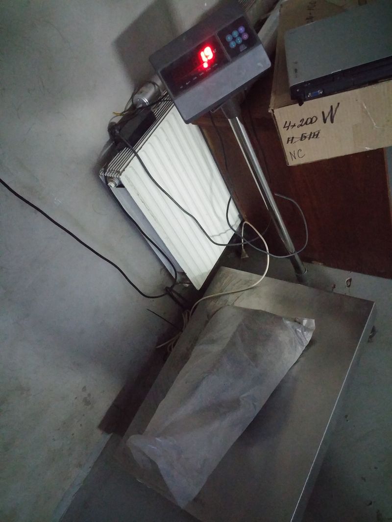

Ну смотрите, я делал замеры (по бытовому), но скажу следующее- зольность 1.5% не приемлема для такого котла как у меня, я замучаюсь чистить зольник. У меня в бункер входит 150 кг пеллеты. Это на неделю работы при Т на улице от +12 до -10 Вот этот мешок пепла я насобирал за 3 недели работы на пеллете с просроченным сертификатом 5 летней давности :) Я даже не буду писать, что мешок весит 100 грамм и удлиннитель упал на весы и точность моих весов 0.1 кг :)
Используя пеллету с зольностью 1.4% я вынужден буду чистить котел 1 раз в 2 дня.....
Ну в общем. Цена- не эксклюзивная. про качество- помолчу. Т.К. результатам и сертификатам - не верю. только личный хардкор :)

испытания более качественные на небольших производственных линиях
вы испытания для кого делали? для себя или для окружающих? для себя- в институт химии или в товароведный бы зашли, на кафедру химии- вам бы студенты сделали 20 независимых экспертиз и средняя была-бы результирующей. Цена вопроса- мешок пеллет и конфеты зав кафедре. Им практика в реале- вам инфа к размышлению, что делать с сырьем или технологией. А по факту получилось через одно место. Образцы замочили, результаты анализа- не ахти. На серу анализ не делали... Деньги на ветер в общем. ИМХО.
Заказчик - не ООО Веселы бобры. Если нужно с заказчиком, то могу выложить...это не проблема
[ATTACH]473270[/ATTACH]
Пы.Сы. вы испытания для кого делали? для себя или для окружающих? для себя- в институт химии или в товароведный бы зашли, на кафедру химии- вам бы студенты сделали 20 независимых экспертиз и средняя была-бы результирующей. Цена вопроса- мешок пеллет и конфеты зав кафедре. Им практика в реале- вам инфа к размышлению, что делать с сырьем или технологией. А по факту получилось через одно место. Образцы замочили, результаты анализа- не ахти. На серу анализ не делали... Деньги на ветер в общем. ИМХО.

Уважаемый. Я привел пример того, что у производителя есть сертификат сделанный 5 лет назад, а пеллету его я купил летом. качество - стабильное. Шутки про "купленому"- не понял вообще. На сегодняшний день это единственный производитель, который не занимается херней с обвесом, у него есть доставка и качество пеллеты стабильное. И оборудование работающее на нем не требует очистителей, стоимость которых "убивает" весь зазор в цене. Желаю вам найти сырье и производить такую пеллету, что-бы о Вас так отзывались рядовые потребители........
А по поводу пепла....ну что сказать
-это мой реальный мешок. Говорить ничего не надо, надо сделать выводы про зольность сырья.

Вы троль? С математикой не дружим? Тут вся ветка пропитана моими вычислениями зольности сырья с фотоподтверждением. Внимательно читаем пост №810. Берем в руки калькулятор, и считаем. Формулу подсказать?

Шутка неудачная. Если прочтете ветку целиком, то увидите, что точность моих измерений достаточно велика. :)
