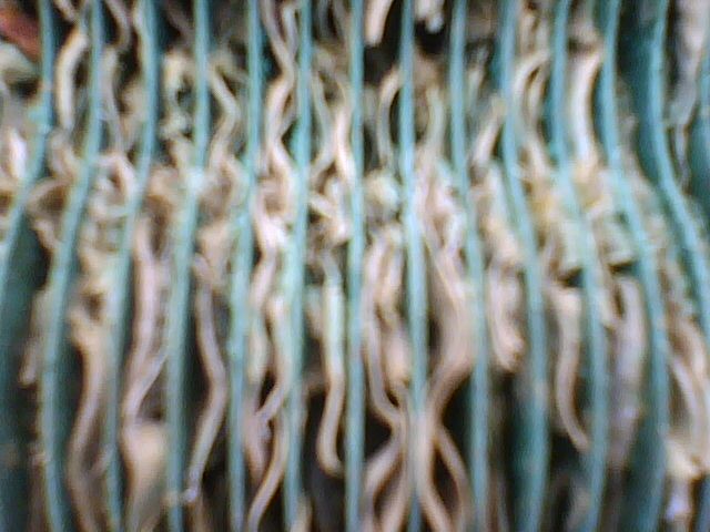

siscom Опубліковано: 13 лютого 2014 Поділитись Опубліковано: 13 лютого 2014 Последнее время очень много проблем с медными теплообменниками в навесных котлах. Паяю, паяю не перепаяю))). В чем может быть причина- грешу на плохую воду в системе отопления. Может все таки не водичка виновата. Какие у Вас мнения будут??? Котлы работают сезон, два и приплыли!!! Посилання на коментар Поділитися на інших сайтах More sharing options...

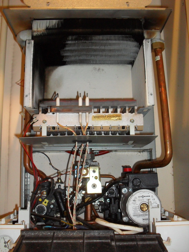

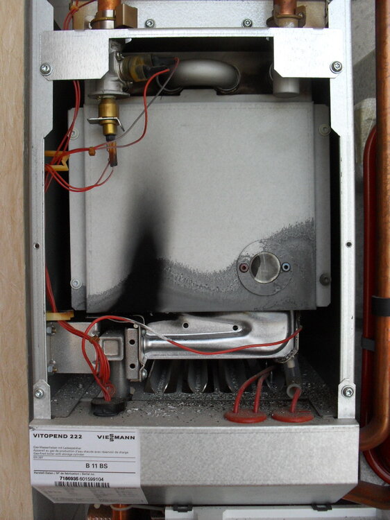

bgt Опубліковано: 13 лютого 2014 Поділитись Опубліковано: 13 лютого 2014 Думаю из за отношения к оборудованию ... Да и обвязка тоже роль имеет. Вот один уставший зверек ... проработал 2 сезона... 2 Посилання на коментар Поділитися на інших сайтах More sharing options...
orel Опубліковано: 13 лютого 2014 Поділитись Опубліковано: 13 лютого 2014 Вот один уставший зверек ... проработал 2 сезона... Ужас, жаль котелка. РИП Посилання на коментар Поділитися на інших сайтах More sharing options...
Tiurin Опубліковано: 13 лютого 2014 Поділитись Опубліковано: 13 лютого 2014 Думаю из за отношения к оборудованию ... Да и обвязка тоже роль имеет. Вот один уставший зверек ... проработал 2 сезона... Ого! Что за котел и как это они его? Посилання на коментар Поділитися на інших сайтах More sharing options...
Leader9 Опубліковано: 13 лютого 2014 Поділитись Опубліковано: 13 лютого 2014 Воду забыли залить? Посилання на коментар Поділитися на інших сайтах More sharing options...

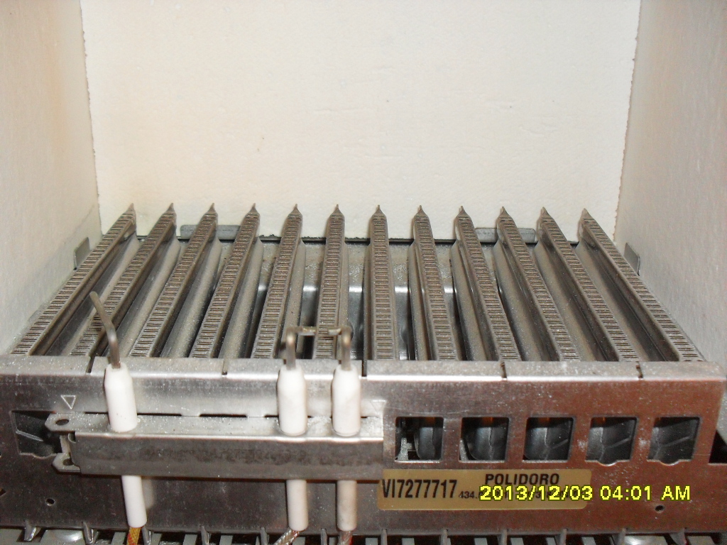

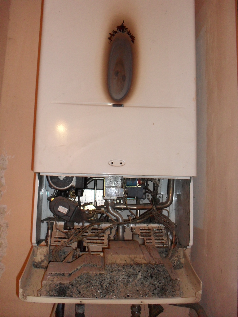

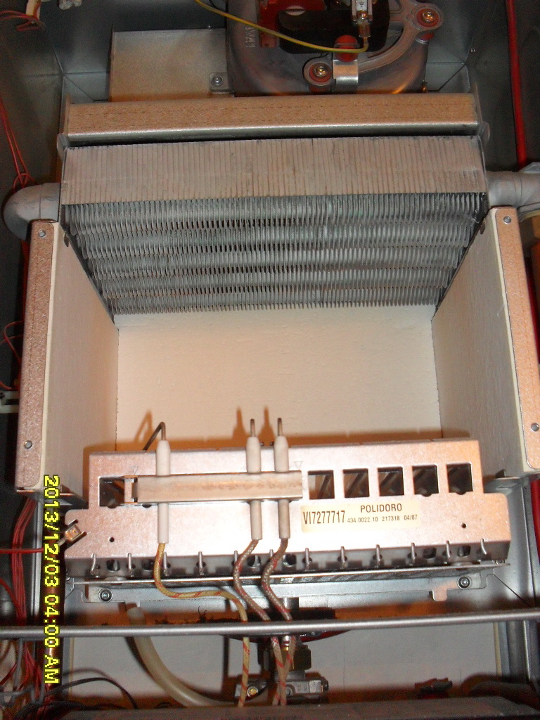

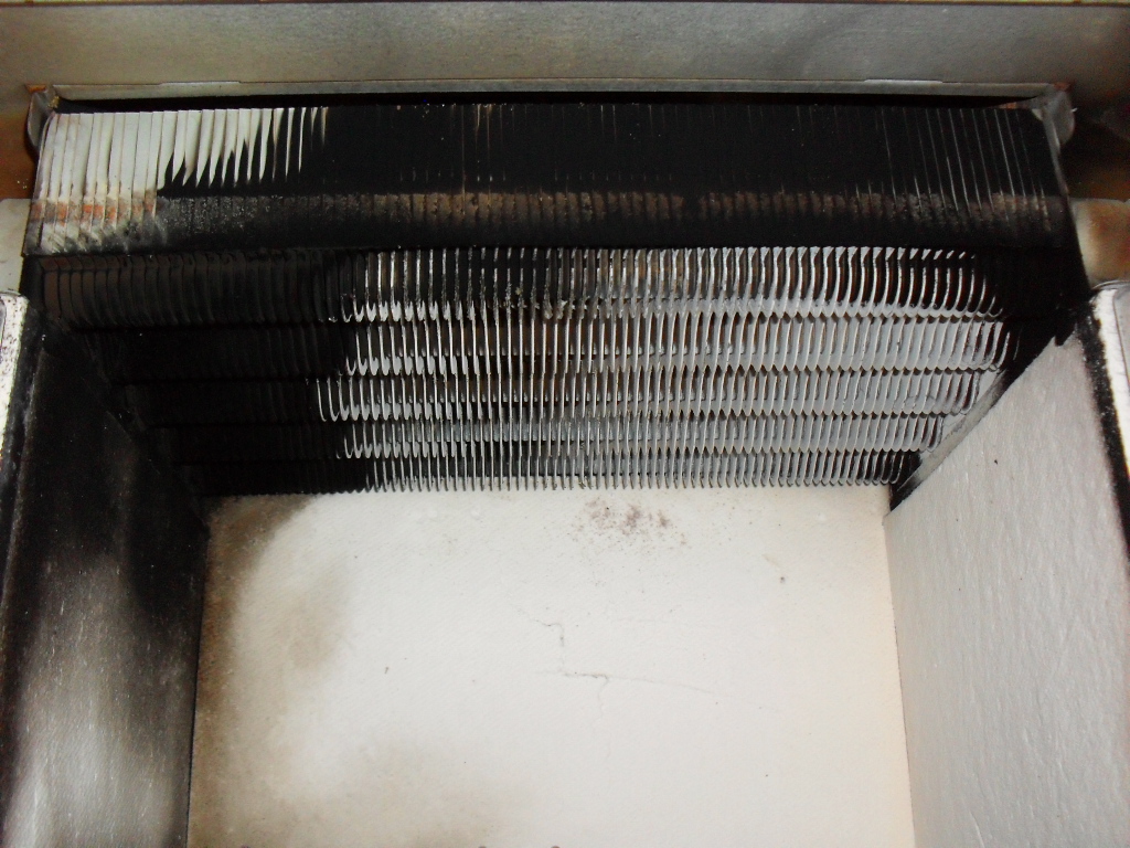

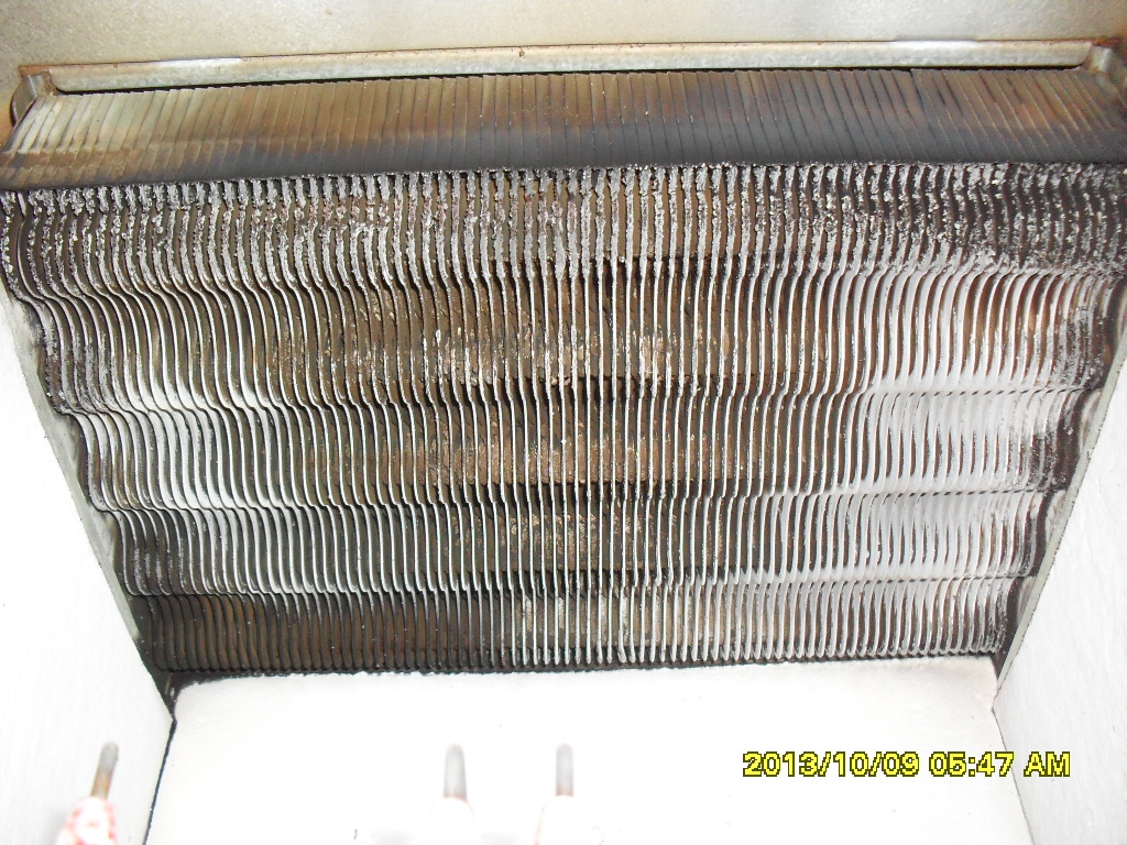

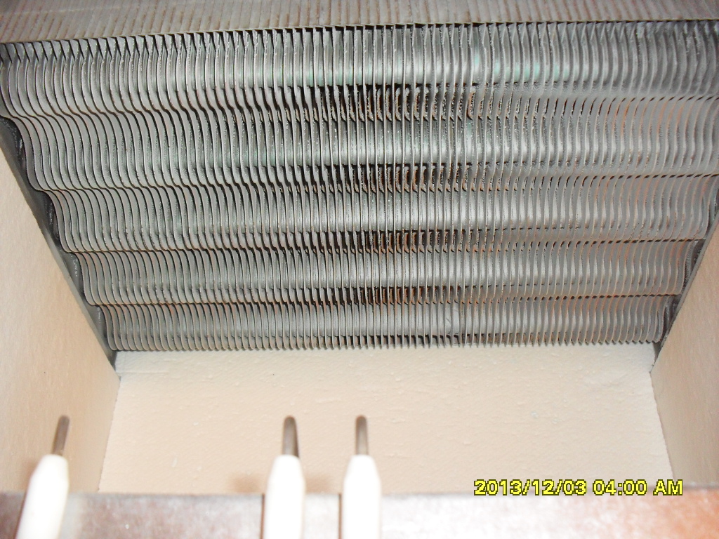

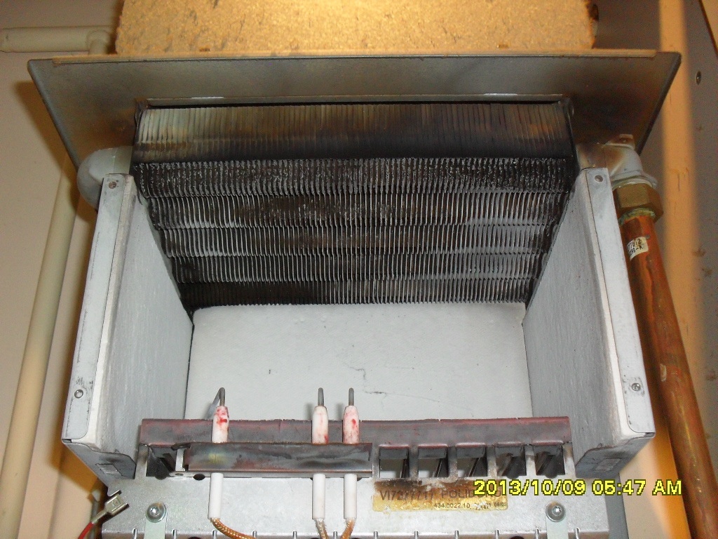

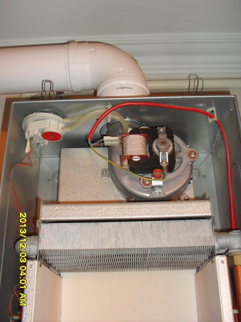

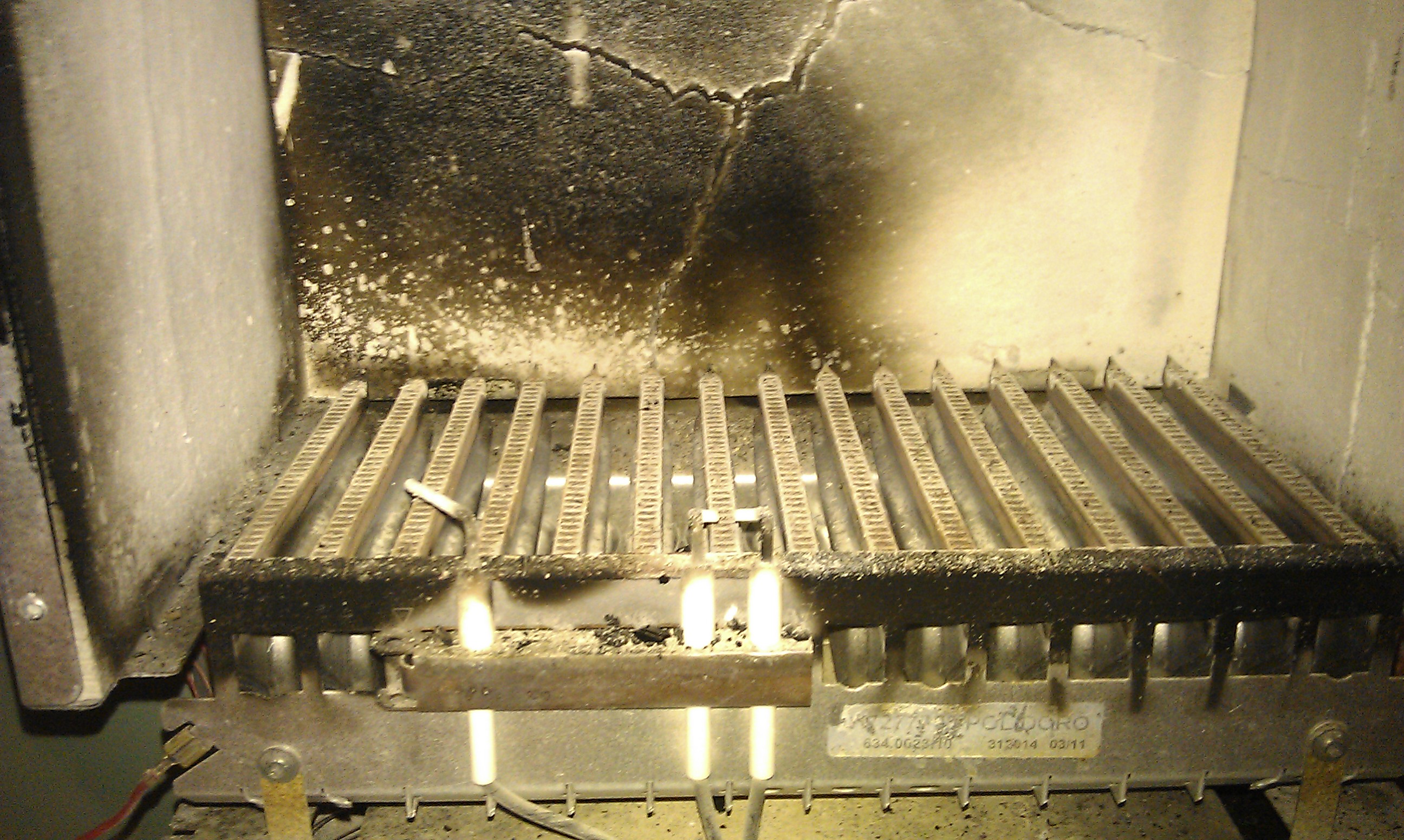

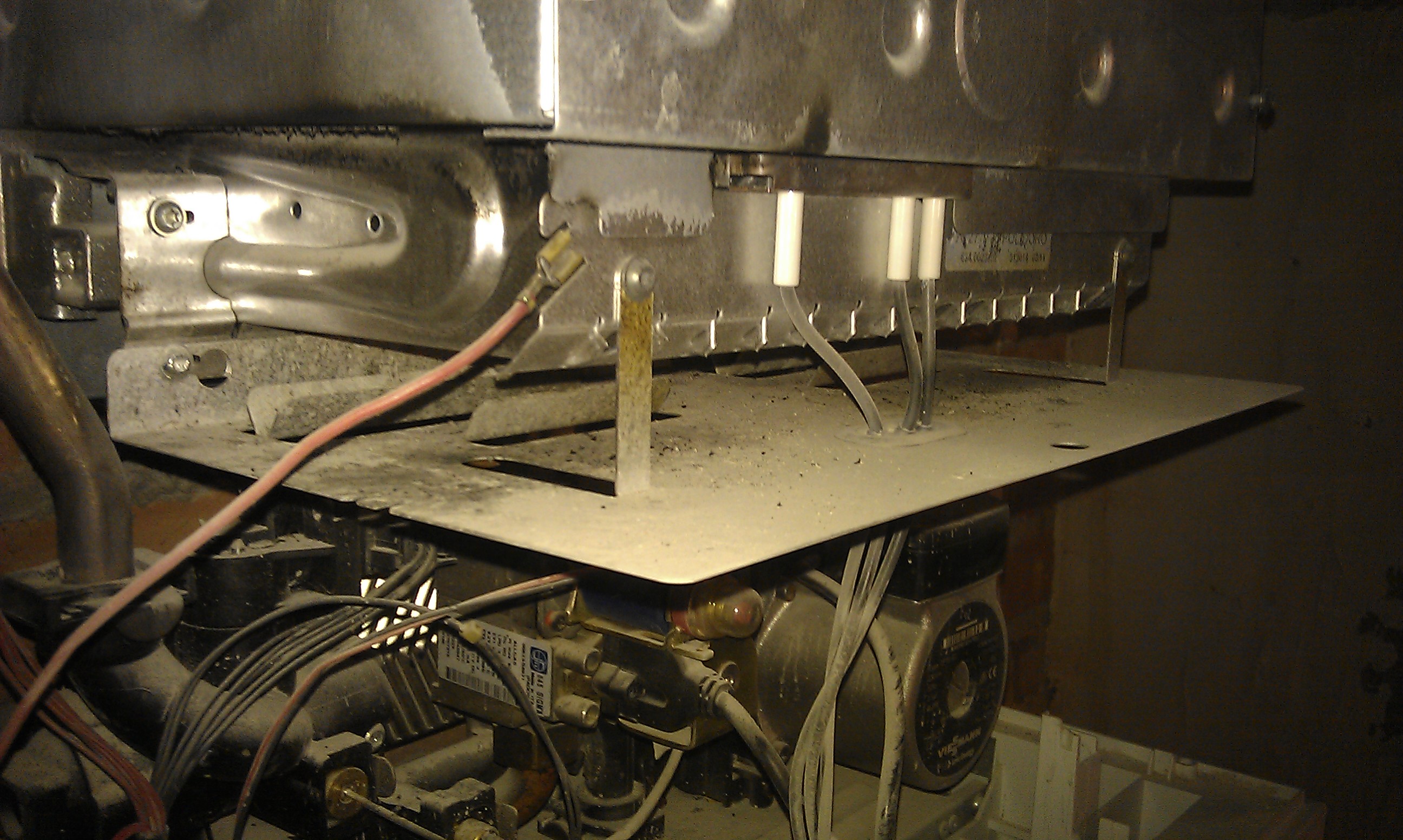

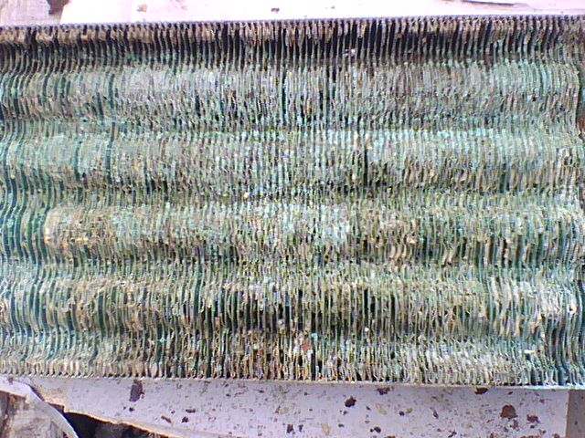

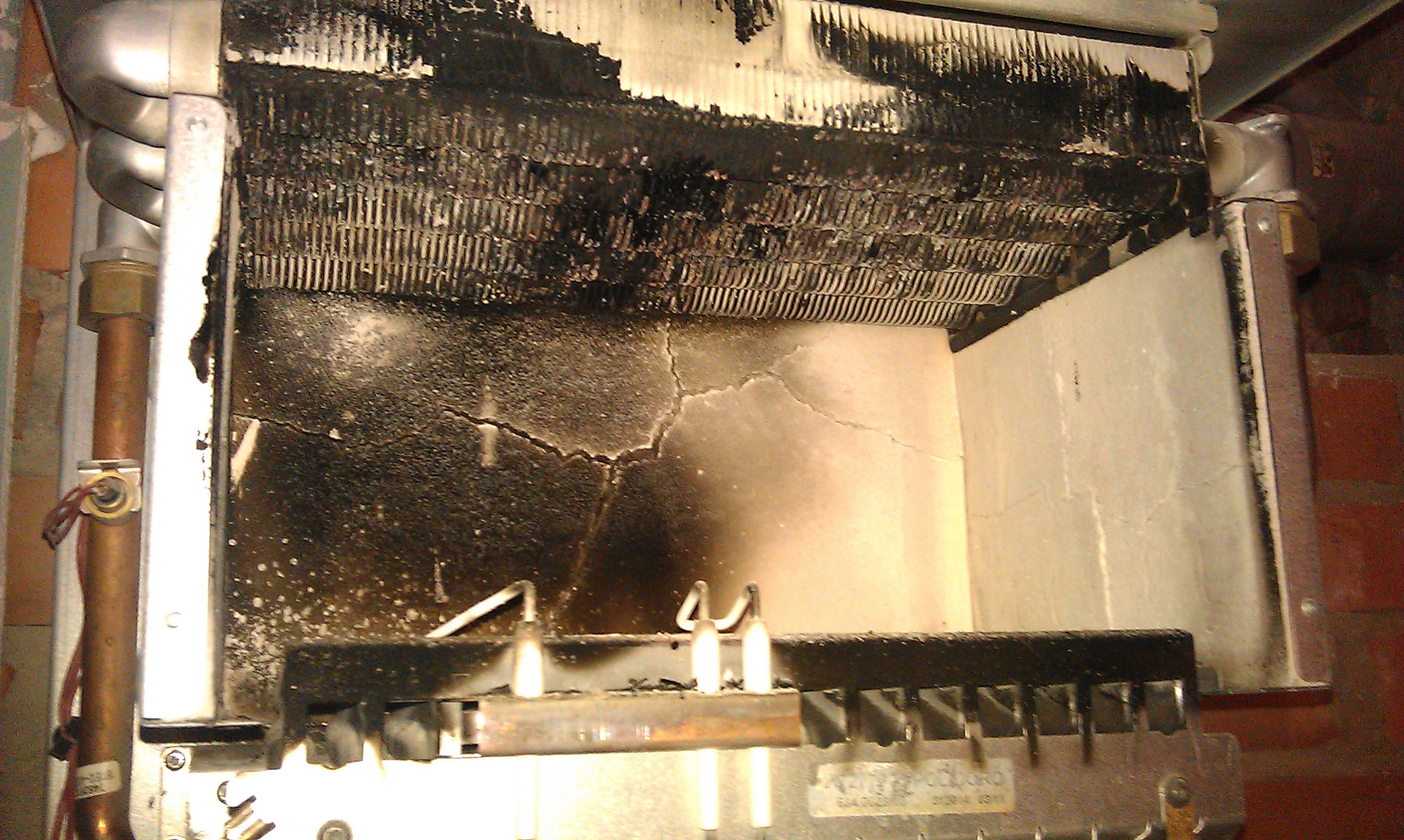

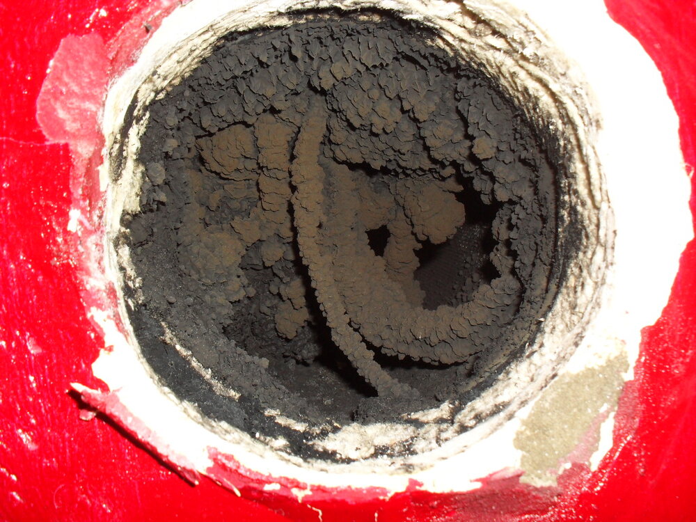

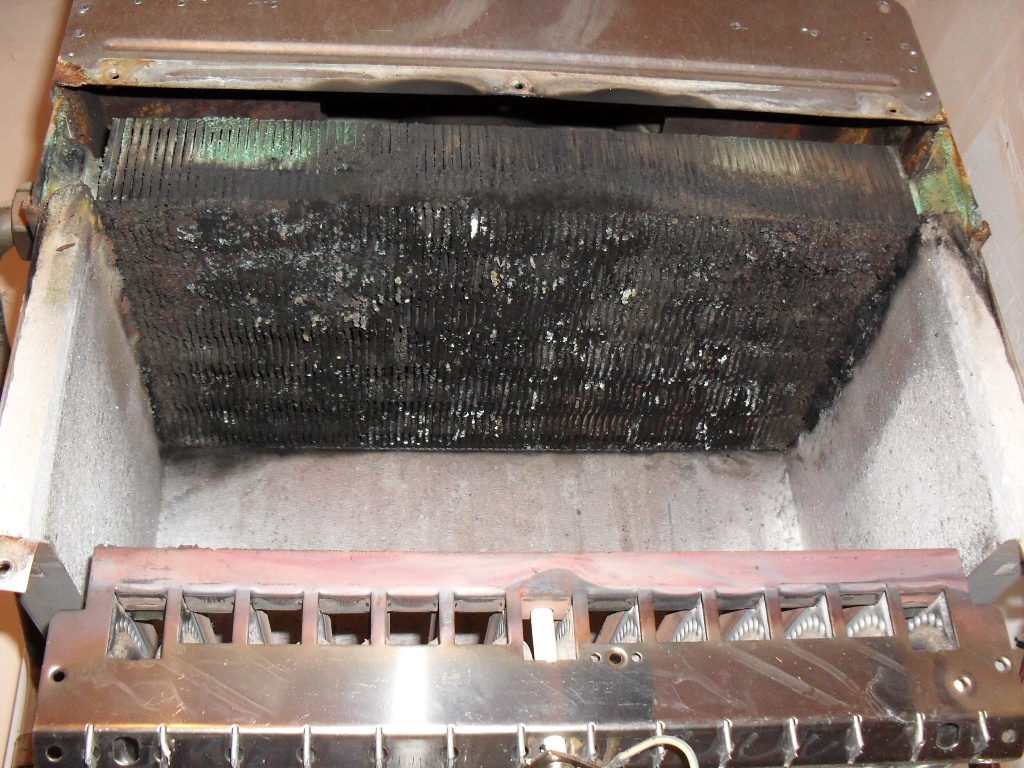

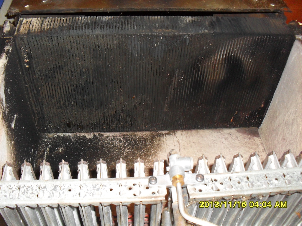

ZNAHAR Опубліковано: 13 лютого 2014 Поділитись Опубліковано: 13 лютого 2014 Думаю из за отношения к оборудованию ... Да и обвязка тоже роль имеет. Вот один уставший зверек ... проработал 2 сезона... Он не устал, просто задушили, не хватило воздуха. Таких случаев достаточно. Окна без щелей, двери с уплотнителем, вентиляции и притока свежего воздуха ноль. Вот вам и результат: это только малая часть спасённых мной, живучие попались. 1 Посилання на коментар Поділитися на інших сайтах More sharing options...
N_NIK Опубліковано: 13 лютого 2014 Поділитись Опубліковано: 13 лютого 2014 Ого! Что за котел и как это они его? на насосе написано Виссман. Значит он и есть. 1 Посилання на коментар Поділитися на інших сайтах More sharing options...
siscom Опубліковано: 13 лютого 2014 Автор Поділитись Опубліковано: 13 лютого 2014 Он не устал, просто задушили, не хватило воздуха. Таких случаев достаточно. Окна без щелей, двери с уплотнителем, вентиляции и притока свежего воздуха ноль. Вот вам и результат: [ATTACH]340090[/ATTACH] [ATTACH]340091[/ATTACH] [ATTACH]340103[/ATTACH] [ATTACH]340106[/ATTACH] [ATTACH]340107[/ATTACH] [ATTACH]340108[/ATTACH] [ATTACH]340109[/ATTACH] [ATTACH]340110[/ATTACH] [ATTACH]340111[/ATTACH] это только малая часть спасённых мной, живучие попались. Хорошим людям надо делать защиту от сильно умных людей которые очень любят краник закрыть, покрутить и посмотреть что из этого получиться, котельную самому попробовать запустить, фильтра почистить и забыть сеточки поставить на место и сервис годами не вызывать и на уговоры я так видел или так пойдет делать по своему и по правильному сантехническому феншую!!! Посилання на коментар Поділитися на інших сайтах More sharing options...

orel Опубліковано: 14 лютого 2014 Поділитись Опубліковано: 14 лютого 2014 Воду забыли залить? Это шутка ? где улыбка ? Для таких забывчивых уже столько датчиков напихали, что скоро космические станции обзавидуюстя программным ПО котлов ? Добавлено через 2 минуты это только малая часть спасённых мной, живучие попались. И что обменники выжили ? Посилання на коментар Поділитися на інших сайтах More sharing options...
ZNAHAR Опубліковано: 14 лютого 2014 Поділитись Опубліковано: 14 лютого 2014 Это шутка ? где улыбка ? Для таких забывчивых уже столько датчиков напихали, что скоро космические станции обзавидуюстя программным ПО котлов ? Добавлено через 2 минуты И что обменники выжили ? И даже работают. Автомойка и кёрхер выручают, плюс немного химии. Посилання на коментар Поділитися на інших сайтах More sharing options...

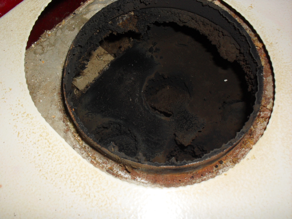

bgt Опубліковано: 14 лютого 2014 Поділитись Опубліковано: 14 лютого 2014 Он не устал, просто задушили, не хватило воздуха. Таких случаев достаточно. Окна без щелей, двери с уплотнителем, вентиляции и притока свежего воздуха ноль. В этом случае, пациент Висман витопенд 100 ВХ1Д 27 квт Восстановлен и работает дальше. Причина болезни - плиточники. Устроили в котельной пункт порезки плитки, керамогранита и камня ))) Пожурил их и обещали что так не будут делать ... Посилання на коментар Поділитися на інших сайтах More sharing options...
orel Опубліковано: 14 лютого 2014 Поділитись Опубліковано: 14 лютого 2014 п.с. ещё есть квартиры и маленькие дома где не реально выделить помещение для котельной... Сто пудов У меня прямо мечта пристроить к домику котельню А пока и 2-х контурника, ну просто за глаза Добавлено через 2 минуты это только малая часть спасённых мной, живучие попались. www.stroimdom.com.ua/forum/attachment.php?attachmentid=340091&thumb=1&d=1392328080 А вот у этого ТО не подтекал ? Посилання на коментар Поділитися на інших сайтах More sharing options...

Tiurin Опубліковано: 15 лютого 2014 Поділитись Опубліковано: 15 лютого 2014 на насосе написано Виссман. Значит он и есть. Ага, на второй серии фотографий есть марка, уже разглядел Восстановлен и работает дальше. Причина болезни - плиточники. Устроили в котельной пункт порезки плитки, керамогранита и камня ))) Пожурил их и обещали что так не будут делать ... Это из-за пыли, чтоль? Посилання на коментар Поділитися на інших сайтах More sharing options...

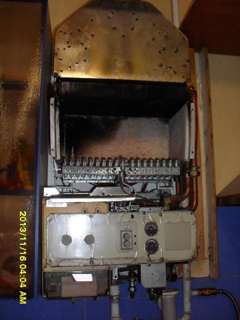

ZNAHAR Опубліковано: 16 лютого 2014 Поділитись Опубліковано: 16 лютого 2014 Ага, на второй серии фотографий есть марка, уже разглядел Это из-за пыли, чтоль? Котлу пол года... пыль плюс неотапливаемое помещение Недостаточный приток свежего воздуха А этому почти семь лет... без единого ТО, открыли посмотрели и лет на пять опять забыли про ТО. Это говорит о том, что выбрано правильное место установки, грамотный тепловой и гидравлический расчёт СО и подбор оборудования сыграл свою немаловажную роль (Котёл VIESSMANN турбо, длинна коаксиальной трубы 3 метра, радиаторы GLOBAL STYLE, разводка медной трубой, краны Caleffi) 4 Посилання на коментар Поділитися на інших сайтах More sharing options...
