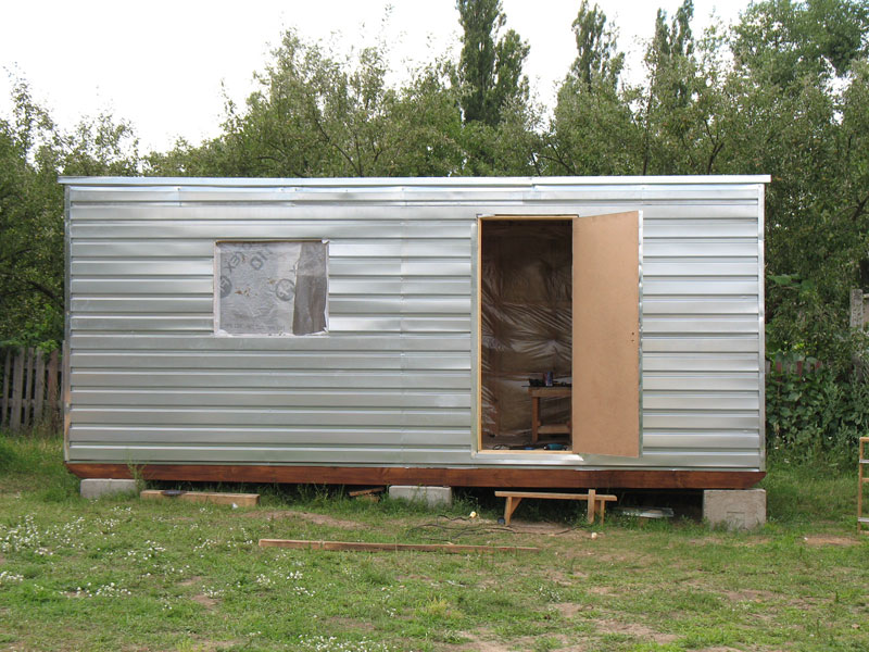

Подскажите, кто знает. Сколько реально может стоить вот такая бытовка?
Построена, наверно еще лет 20 назад, обшита снаружи металлом, наверно 3-кой, внутри все, конечно примитивно, но проведена как-то электрика, есть две раковины (зачем?) со сливом на улицу, бачек для воды с подогревом ТЭНом, и еще два ТЭНа есть для обогрева...
Крыша - тоже металл. Вроде не течет...
Окошко одно, манюсенькое и то закрашенное...
Весит что-то около 5 тонн...
