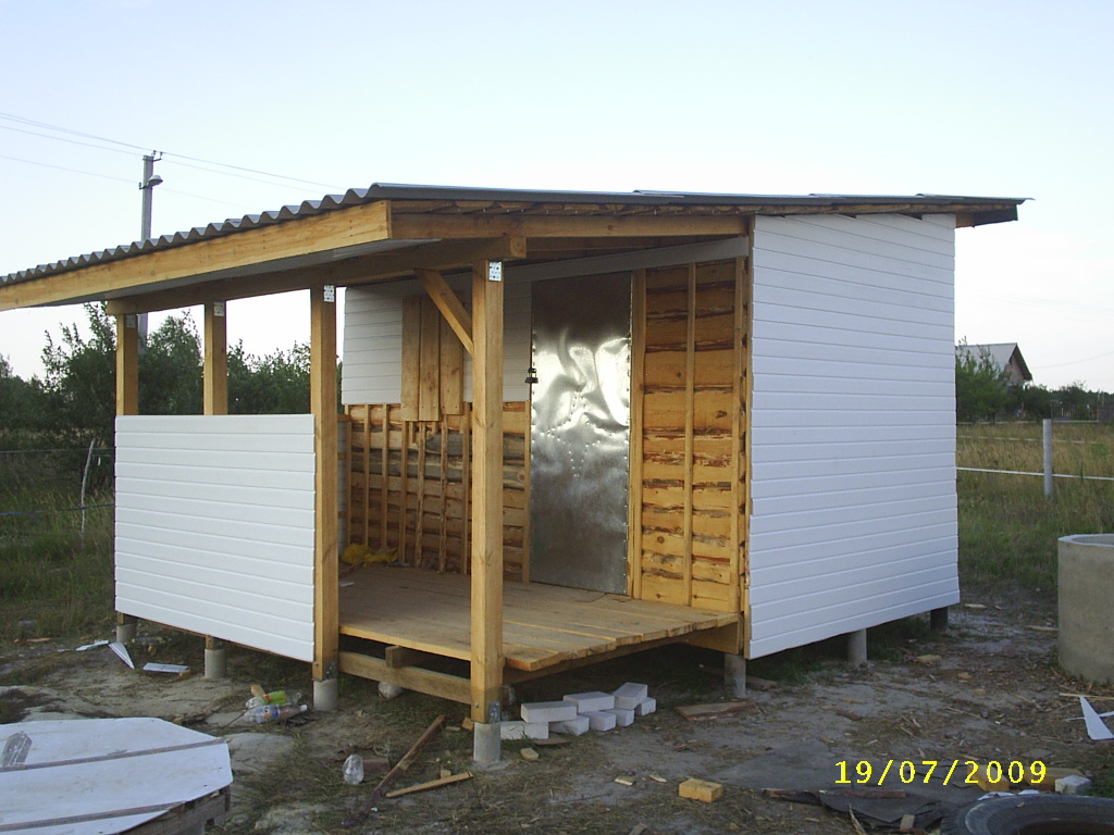

Здравствуйте ! Подскажите кто осваивал участок при минимальных вложениях . Есть участок денег очень мало . Участок 6 соток в кооперативе , хочется выезжать на лето с семьёй и ребёнокм маленьким. Кто то имеет опыт эксплуатации б.у. трейлеров вроде всё красиво и удобно , а как на практике? Или купить бытовку ? Или строить маленький бюджетный дом? Помогите определится?

Вот почти и построился. Это итог работы за 23 дня. Осталось утеплитель (пенопласт 5кубов) и окно (дерево 120 грн). Получилось очень даже бюджетно:
Фундамент (асбестовая труба, бетон, резьбовые шпильки) 150 грн.
Крепеж 900 грн.
Дерево 3230 грн.
Рубероид 195 грн.
Шифер 800 грн.
ДВП 320 грн.
Оцинковка 90 грн.
Вагонка 966 грн.
ИТОГО 6651 грн.
Не сравнимо, как по мне не с бытовкой не с вагончиком. Электричество пока не подключил. При стройке лишь шуроповёртом пользовался, остальной инструмент ручной. Шуруповёрт брал самый дешёвый "Энергомаш". Прослужил верой и правдой, очень им доволен. Надо ещё с одной стороны верандочку зашить и доделать ставню на окно.

Подскажите , а как внутри? Какие размеры?

Уважаемый Игорь идея фундамента вашего домика мне очень понравилась. Просмотрел Ваши фотки. Если возможно ответьте на следующие вопросы:
Чем рыли скважины под трубы и на какую глубину армировали ли их? Чем руководствовались?
Чем пропитывали брусья основания?
