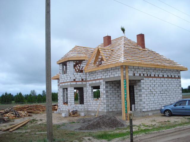

Подскажите сколько будет стоить фасад под ключ. (пенопласт+сетка+короед ......) Примерный объем где то 208 - 215м2.
Размеры дома 13м на 9м.
Фото прилагается.
Вряд-ли кто-то будет расписывать работу по таким этапам. Текущая цена по фасаду (разброс 80-120 грн за работу) включает в себя:
леса+подготовку стены+набивку утеплителя+клей+сетка+клей+штукатурка
Откосы могут быть входить в смету, а могут быть и отдельно. Окна могут учитываться, а могут и нет.

Подскажите 225 грн под ключ это нормально или...
5 пенопласт+сетка+короед+ работа,короче всё и леса и весь материал=225 грн
если у Вас 10 м2, то нормальная цена:)

нет у меня около 330 кв.м.
цена вами озвученная это с откосами?
Вот материал с которого планируют отделку.
сетка атлас,краска монто испания,короед атлас,клей атлас,5 35 плотность,цокольный профиль,уголки в сетке.+работа=225
Значит дорого?
330* 225=74250
330*180=59400 однако:(
развал в 14 850
тогда надо искать других

цена с откосами, но без декоративных элементов
