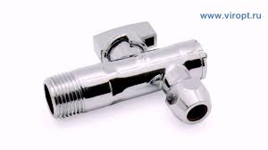

Господа, буду краток:
Уже третий раз пытаюсь собрать цанговое соединение смесителя к водопроводу, но сделать надежно не получается. Если затягиваю конусную гайку умеренно, она под давлением потихоньку ползет вниз. Затягиваю получше, конусная гайка трескается. Смеситель базарный, из дешевых. В правильности установки всех шайбочек и уплотнений уверен, читал мануал. Дом 16-ти этажный, смеситель ставлю на 2-ом этаже. Где может быть проблема? Я догадываюсь, что материал конусной гайки слабоват, но у кого-то же получается эту конструкцию собрать? В чем секрет?
В приложении фото крана из интернета. Производитель может и другой, но выглядит 1:1.
Во-первых, купите человеческий кран. Хотя бы гривень за 70.
Во-вторых, посмотрите на рабочее давление в системе, если оно выше 4...5 атм - аккуратней будьте, может сорвать.

Давление однозначно выше. 5 атмосфер 16-ти этажку не продавят...

Тогда без редуктора не обойтись.

Если серьезно, перед катаклизмами в стране он стоил, как сказал MURAVA в районе 70 грн. Такой как на фото ТС в районе 40-45 грн. Но разница в качестве другая совсем.

к сожалению на базарах продают в том числе такое - что на голову не одевается..
Более менее честные продавцы уточняют - что вот это можно в загородный дом(там 2-3 атмосферы всего) а вот это уже можно в квартире применять.
Купил на базаре гайку в стиле "Back in the USSR" (хотя продавец говорил что она итальянская) и проблема решилась... Всем спасибо за помощь.
