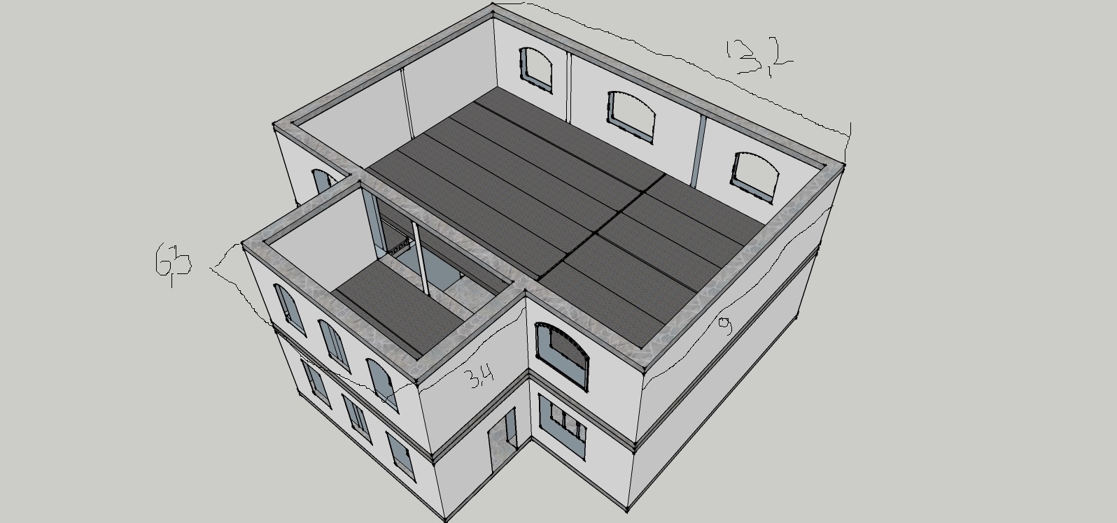

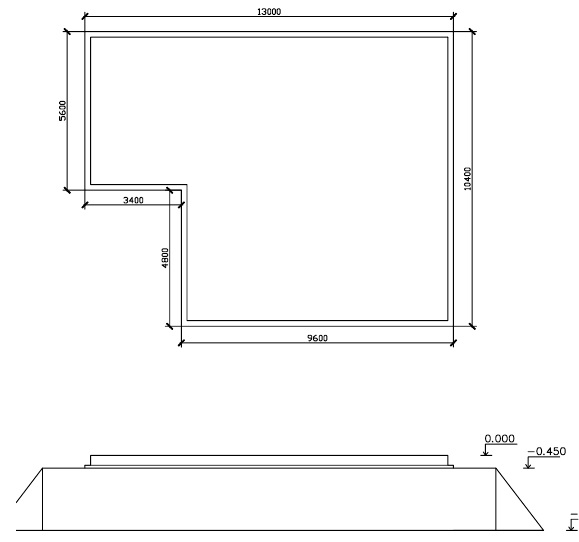

Nebesa Опубліковано: 11 серпня 2015 Поділитись Опубліковано: 11 серпня 2015 Здравствуйте. Подскажите пожалуйста на ск изменится несушая способность плиты 2ПГ 12-5 А3Вт, в случаи ее укорочения с 12 метров до 9? И 2 вопрос как скажется на несущей способности плиты 2ПГ 12-5 А3Вт тот факт, что она будет частично 1 ребром опираться на на почти 4 метраи иметь дополнительную точку опоры? Чтобы было проще понять, скину картинку. Дом 2 этажа 13,2*9м + прихожка (передняя выступающая часть, соединена с основным домом) 6,3*3,4м. Толщина стен 38см (ракушняк м25), на 1 этаже монолитный каркас с колоннами и аримпоясом на который перекрыт пустотными плитами (ракушка- заполнитель стен), 2-этаж наружные несущие стены из ракушки (внутренние будут из гипсокартона, пока их нет) и залит армпояс 25 см. На него (армпояс 2 этажа) планирую поставить плиты 2ПГ 12-5 А3Вт, дабы сделать перекрытие этажа (возможно буду верх использовать как чердак/мансарду). Планирую кинуть 2 плиты (3*12м) посередине, оперев их от несущей стены дома до несущей стены прихожки (но вот тут и вопрос, часть плиты будет еще и отпираться на 2 несущую стену дома (перпендикулярно плите) и плюс у каждой плиты с одной стороны, одно из ребер, будет лежать на армпоясе вдоль одной из несущих стен прихожки) на 15-17 см (достаточно?). А еще 2 плиты поставить по сторонам от центральных, обрезав их до 8,7 метров. На ск это безумно? Вариант с часторебристым монолитным (также как и с монолитным) я отмел, в виду большого веса и дороговизны/сложности как для чердака/мансарды. Перекрытие по металлическим 2-тавровым балкам тоже отмел, тк из-за большой длинны пролета у них увеличивается высота (от 26б2 с шагом в 1 метр , 30б2 для шага 1,5м и 35б1, для шага в 2 метра) и еще их продают только 12 балками, что совсем грусно. Деревянные балки дают слишком большой провис, или же нужно делать просто огромными (400*150мм) путем склеивания и установкой с шагом 60см. Крышу, дамы сократить нагрузки, планирую сделать купольно- мансардной, дабы передать нагрузки от крыши только внешние стены (на картинках покажу что хочу). Возможно есть еще варианты перекрытия (более простые и дешевые), которые я не учел. Возможно вы подскажите....? Посилання на коментар Поділитися на інших сайтах More sharing options...
t-projekt Опубліковано: 13 серпня 2015 Автор Поділитись Опубліковано: 13 серпня 2015 Здравствуйте. Подскажите пожалуйста на ск изменится несушая способность плиты 2ПГ 12-5 А3Вт, в случаи ее укорочения с 12 метров до 9? И 2 вопрос как скажется на несущей способности плиты 2ПГ 12-5 А3Вт тот факт, что она будет частично 1 ребром опираться на на почти 4 метраи иметь дополнительную точку опоры? Чтобы было проще понять, скину картинку. Дом 2 этажа 13,2*9м + прихожка (передняя выступающая часть, соединена с основным домом) 6,3*3,4м. Толщина стен 38см (ракушняк м25), на 1 этаже монолитный каркас с колоннами и аримпоясом на который перекрыт пустотными плитами (ракушка- заполнитель стен), 2-этаж наружные несущие стены из ракушки (внутренние будут из гипсокартона, пока их нет) и залит армпояс 25 см. На него (армпояс 2 этажа) планирую поставить плиты 2ПГ 12-5 А3Вт, дабы сделать перекрытие этажа (возможно буду верх использовать как чердак/мансарду). Планирую кинуть 2 плиты (3*12м) посередине, оперев их от несущей стены дома до несущей стены прихожки (но вот тут и вопрос, часть плиты будет еще и отпираться на 2 несущую стену дома (перпендикулярно плите) и плюс у каждой плиты с одной стороны, одно из ребер, будет лежать на армпоясе вдоль одной из несущих стен прихожки) на 15-17 см (достаточно?). А еще 2 плиты поставить по сторонам от центральных, обрезав их до 8,7 метров. На ск это безумно? Вариант с часторебристым монолитным (также как и с монолитным) я отмел, в виду большого веса и дороговизны/сложности как для чердака/мансарды. Перекрытие по металлическим 2-тавровым балкам тоже отмел, тк из-за большой длинны пролета у них увеличивается высота (от 26б2 с шагом в 1 метр , 30б2 для шага 1,5м и 35б1, для шага в 2 метра) и еще их продают только 12 балками, что совсем грусно. Деревянные балки дают слишком большой провис, или же нужно делать просто огромными (400*150мм) путем склеивания и установкой с шагом 60см. Крышу, дамы сократить нагрузки, планирую сделать купольно- мансардной, дабы передать нагрузки от крыши только внешние стены (на картинках покажу что хочу). Возможно есть еще варианты перекрытия (более простые и дешевые), которые я не учел. Возможно вы подскажите....? Можно сделать так как Вы хотите. И не вижу проблемы в обрезании плиты. Не могу понять зачем вам промежуточная опора в виде продолжения монолитного пояса (она здесь лишняя). Также возможен комбинированный вариант с монолитным участком над выступающей частью и перекрытием типа "Террива" над основным домом Посилання на коментар Поділитися на інших сайтах More sharing options...
Nebesa Опубліковано: 14 серпня 2015 Поділитись Опубліковано: 14 серпня 2015 И не вижу проблемы в обрезании плиты. Так в плитах преднатяженная арматура заанкерованная по краям. Это в принципе решаемо при срезе ( Я собирался сначала (до обрезки) оголить напряженную арматуру в ребре, минимум разрушив бетона (плиту положить на ровную поверхность), затем приварить арматуру к "пятам" (не разрезая), после заполнить раствором бетона полость, между пятой и "необходимой" плитой, выждать пока бетон наберет прочность, и после произвести обрезку всей плиты до небходимых размеров.). А вот что делать с компенсацией момента в верхней зоне? Как вариант, усилить армированной стяжкой. Не могу понять зачем вам промежуточная опора в виде продолжения монолитного пояса (она здесь лишняя). Это часть несущей стены, хотя сейчас думаю сделать ее чуть ниже см на 5. Или как второй вариант, при заливке армпояса (пока не залит) увеличить его высоту на стене прихожки(6,3м) на 5-7 см и на 12м стене с противоположной стороны на теже 5-7 см в местах опирания плит и перекрытием типа "Террива" над основным домом у нас териву ( подобное) не достать Посилання на коментар Поділитися на інших сайтах More sharing options...
