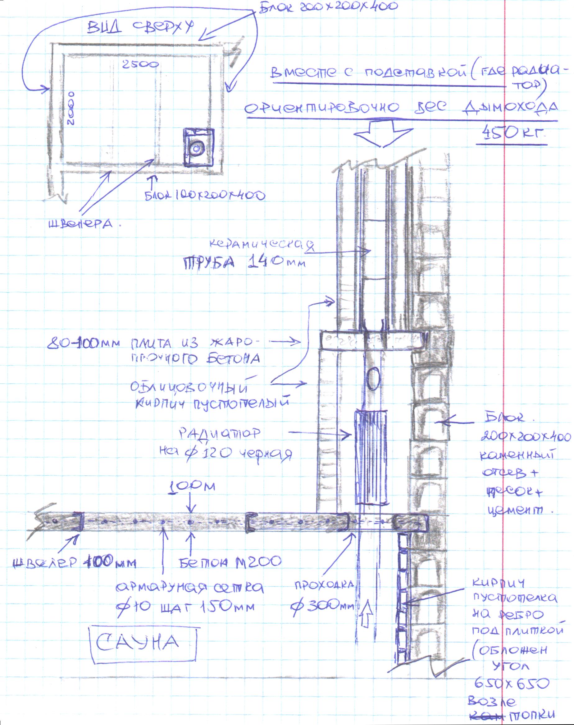

А.МихаЛЫЧ Опубліковано: 10 листопада 2015 Поділитись Опубліковано: 10 листопада 2015 (змінено) Здравствуй, Дмитрий. Будь добр, подскажи как специалист, выдержит ли перекрытие над сауной вес дымохода. В процессе строительства менял проект, пришлось достраивать 2 эт под жилую мансарду. Изначально планировал перейти с черной трубы на утепленную нержавейку, но в конце концов чаша на весах качество+цена склонилась к керамике. Удешевляю в случае с керамикой все за счет самостоятельного выполнения всех работ по дымоходу и использованию более доступных по цене (кроме керамотруб) материалов. Плита из жаропрочного бетона 450мм на 550мм толщ.80-100мм, усиленная у основания металлической сеткой из проволоки 2мм, шаг 100на 100мм и арм 8мм по периметру (на нее будет устанавливаться керамический дымоход с кожухом 340 на 340 из подрезанного до необходимого размера облицовочного кирпича) будет выливаться по месту, двумя сторонами в углу будет упор на стены( 1-на блок шир 200, 2-ая блок 100мм) с заходом в штробы на глубину ок.40мм.Другими сторонами плита будет опираться на две колоны по 250 на125мм, выложенные из лицевого к-ча. Заранее благодарю. Змінено 10 листопада 2015 користувачем А.МихаЛЫЧ Посилання на коментар Поділитися на інших сайтах More sharing options...

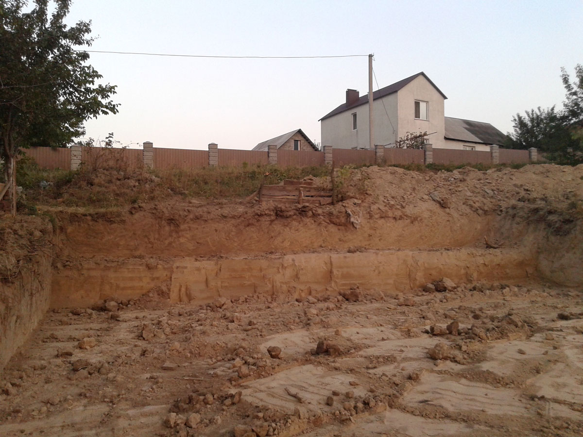

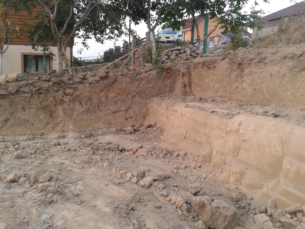

sklator Опубліковано: 3 червня 2016 Поділитись Опубліковано: 3 червня 2016 Подскажите пожалуйста достаточен ли фундамент для здания. Характеристики фундамента : -90 см монолит В25 армированный по 3 прута сверху и снизу, 2 посередине, обвязка с шагом 80 мм. Ширина ленты 38 см. -Подушка монолит В25 30 см высоты х 80 см ширины, армированный 4х4 обвязка с шагом 200 мм. -10 см щебень -10 см песок Почвы от -0,8 до -1,3 суписок песчанистый желто-серый твердый. Глубже суписок лесовидный. Воды до 6,5 м нет. Промерзание 1м. Здание - 2х этажный (мансардный) дом 9х8,5м, газоблок 375 Д400, перекрытие 1го этажа монолит, второго- дерево, крыша - битумка. Посилання на коментар Поділитися на інших сайтах More sharing options...
t-projekt Опубліковано: 4 червня 2016 Автор Поділитись Опубліковано: 4 червня 2016 Подскажите пожалуйста достаточен ли фундамент для здания. Характеристики фундамента : -90 см монолит В25 армированный по 3 прута сверху и снизу, 2 посередине, обвязка с шагом 80 мм. Ширина ленты 38 см. -Подушка монолит В25 30 см высоты х 80 см ширины, армированный 4х4 обвязка с шагом 200 мм. -10 см щебень -10 см песок Почвы от -0,8 до -1,3 суписок песчанистый желто-серый твердый. Глубже суписок лесовидный. Воды до 6,5 м нет. Промерзание 1м. Здание - 2х этажный (мансардный) дом 9х8,5м, газоблок 375 Д400, перекрытие 1го этажа монолит, второго- дерево, крыша - битумка. Такого фундамента достаточно. Необходимо будет сделать отмостку для отвода и сбора дождевой воды подальше от фундамента 1 Посилання на коментар Поділитися на інших сайтах More sharing options...

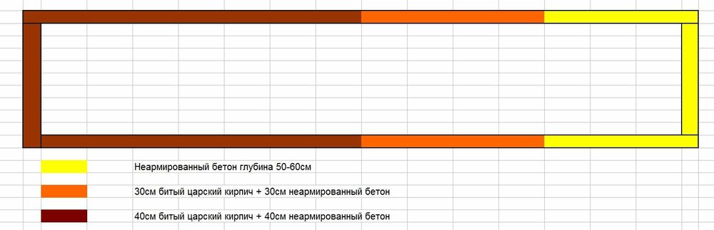

t-projekt Опубліковано: 3 березня 2018 Автор Поділитись Опубліковано: 3 березня 2018 Подскажите, нужна ли перемычка, соединяющая длинные стороны (10,6м) фундамента между собой, например по середине? Это в каких-нибудь СН регламентируется? Если её сделать на половину высоты остального фундамента, не будет ли она вредить? Стенок по середине не планируется. Грунт: суглинок. Полутораэтажное здание, газоселикат, плиты перекрытия. Короче, есть детские страхи, что лопнет фундамент из-за каких-нибудь боковых нагрузок при пучении грунтов... Спасибо! Конкретных норм нет. Здесь нужно смотреть в комплексе на весь проект. Если в данном месте нет никаких нагрузок от конструкций, то перемычку делать не вижу необходимости. Посилання на коментар Поділитися на інших сайтах More sharing options...
