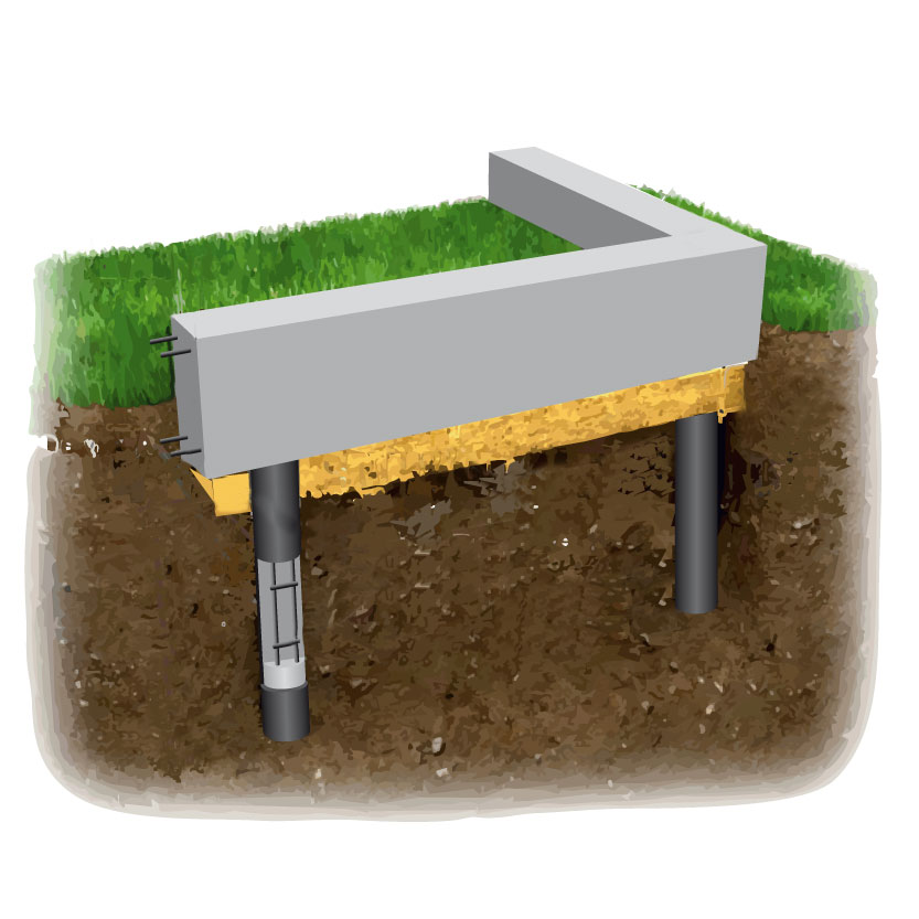

Уважаемый конструктор, помогите, пожалуйста, с конструкцией фундамента для забора! С деньгами туго, жалко закапывать в землю лишнее. Но и не хочется, чтобы мой забор завтра покосился или треснул.
Грунт у нас - суглинки и глина, плотный. Грунтовые воды, слава богу, далеко. Забор будет кирпичный - столбики 1,5х1,5 кирпича и между ними кладка в полкирпича. Высота забора будет 2,2 м
После долгого лазания по интернету и форумам больше всего понравился фундамент типа того, что на рисунке - под столбы забора и бетонные столбы фундамента залить на глубину 1,2 м., а между ними залить ростверк, частично в земле и немного сверху. По деньгам и трудоемкости вроде получается наиболее оптимальный вариант. А как с точки зрения конструктора - можно такой фундамент под кирпичный забор в моем грунте делать?
Какого размера (ширина и высота) должен быть ростверк?
Как его армировать - какой арматурой, на каком расстоянии ее ставить?
Какой толщины подсыпку делать под ростверком? Песок можно подсыпать или обязательно щебень?
Какой делать бетон? Мешать будем сами, может заодно и пропорции компонентов для бетона подскажете?
Заранее очень благодарна за помощь! Хочется на майские уже начать работы, поэтому нужно в ближайшие дни определиться с конструкцией и покупать необходимые материалы.

Ростверк делайте шириной как столбы 1.5 кирпича, либо фигурный (где 1.5, а где 0,5 кирпича) выбирать Вам, исходя из экономических и эстетических соображений. Высоты ростверка в 0.5 метра будет достаточной. Армирование по два прута арматуры д12 внизу и вверху. Бетон делать хороший:). Пропорции виднее строителям. От себя могу добавить пропорции: Цемент 500: песок: гравий: вода = 1:2:4:0.5 но не более 0.8.
Подсыпку можно не делать.

Я правильно поняла, что такой фундамент с ростверком высотой 0,5 метра для кирпичного забора с конструкторской точки зрения полностью подходит? И ростверк может, например, находиться всего на 35 см в земле и на 15 см выступать над землей? Это же насколько проще и дешевле делать, чем обычный фундамент копать и заливать! А почему тогда все для заборов так фундамент не делают?

На глубину промерзания фундамент для забора закладывать глупо. Обычно достаточно 70-50см. У вас основным фундаментом служат столбы.
Арматуру берите А400с для горизонтальной. Для вертикальной берите А240с д6мм и огибайте ей продольные стержни. Шаг для д6мм берите 250мм.
От подсыпки будет толк, если ее сделать более 30см. А так в Вашем случае смысла в ней не вижу.

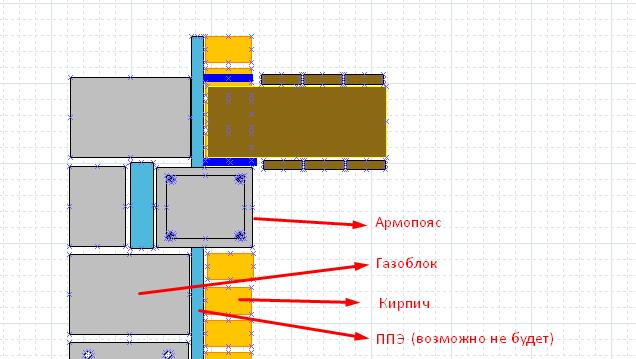

здравствуйте, подскажите пожалуйста конструктивные особенности узла армопояса. Стена ГБ + кирпич(внутри)120мм. Вопрос следующий: правильно ли продуман у меня узел заливки армопояса? Сомнения - можно ли опирать АП частично на кирпичную стену в 120мм? спасибо
Конструкция стены у Вас, мягко говоря, странная. Зачем делать внутри кирпич? Сделайте нормальную стену из ГБ нужной ширину, а поверху сделайте армопояс.
Ну если конкретно по Вашему вопросу, опирать можно но как минимум половина ширины армопояса должна лежать на ГБ. А кладку ГБ и кирпича необходимо между собой связать (например металлической сеткой через 4-5 рядов кирпича).

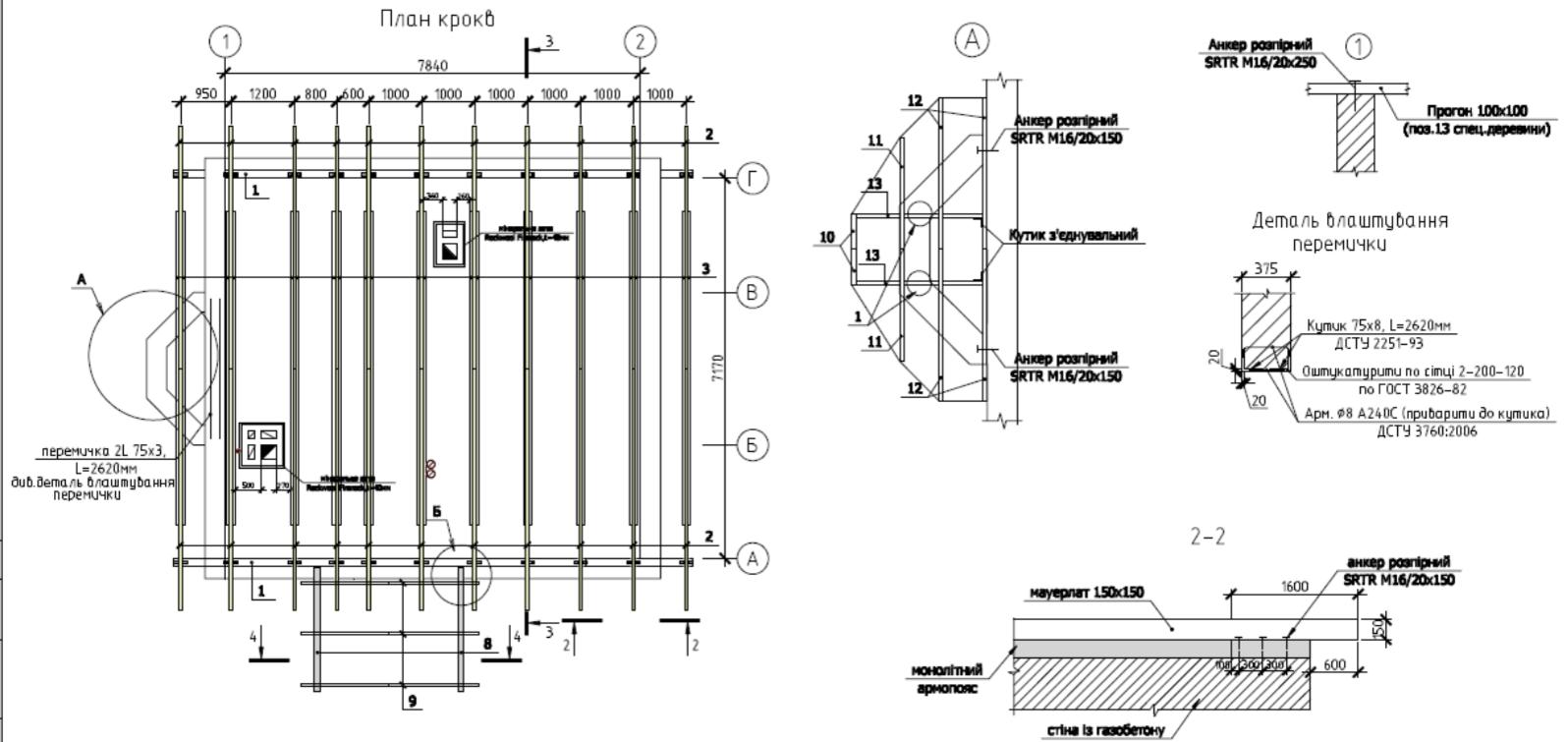

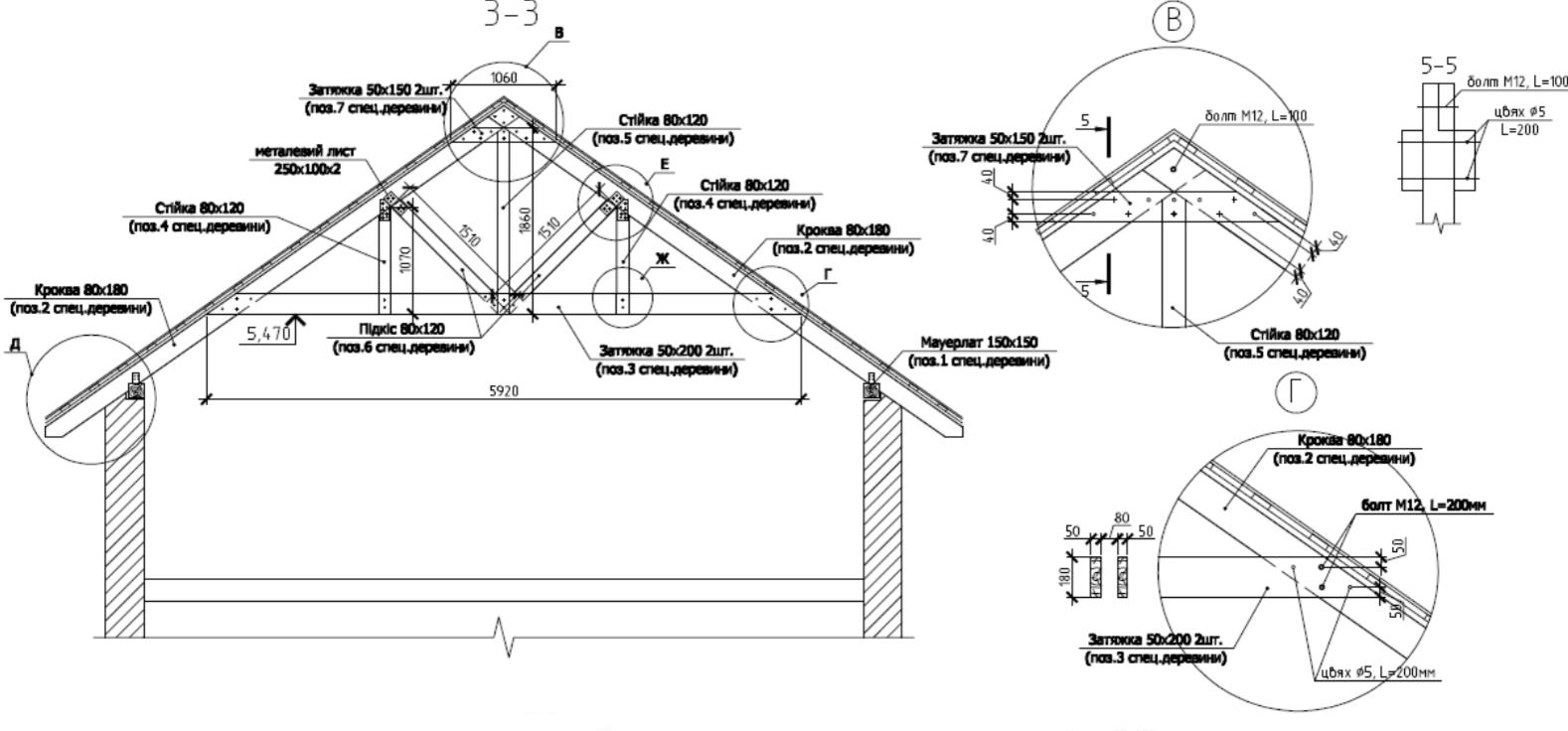

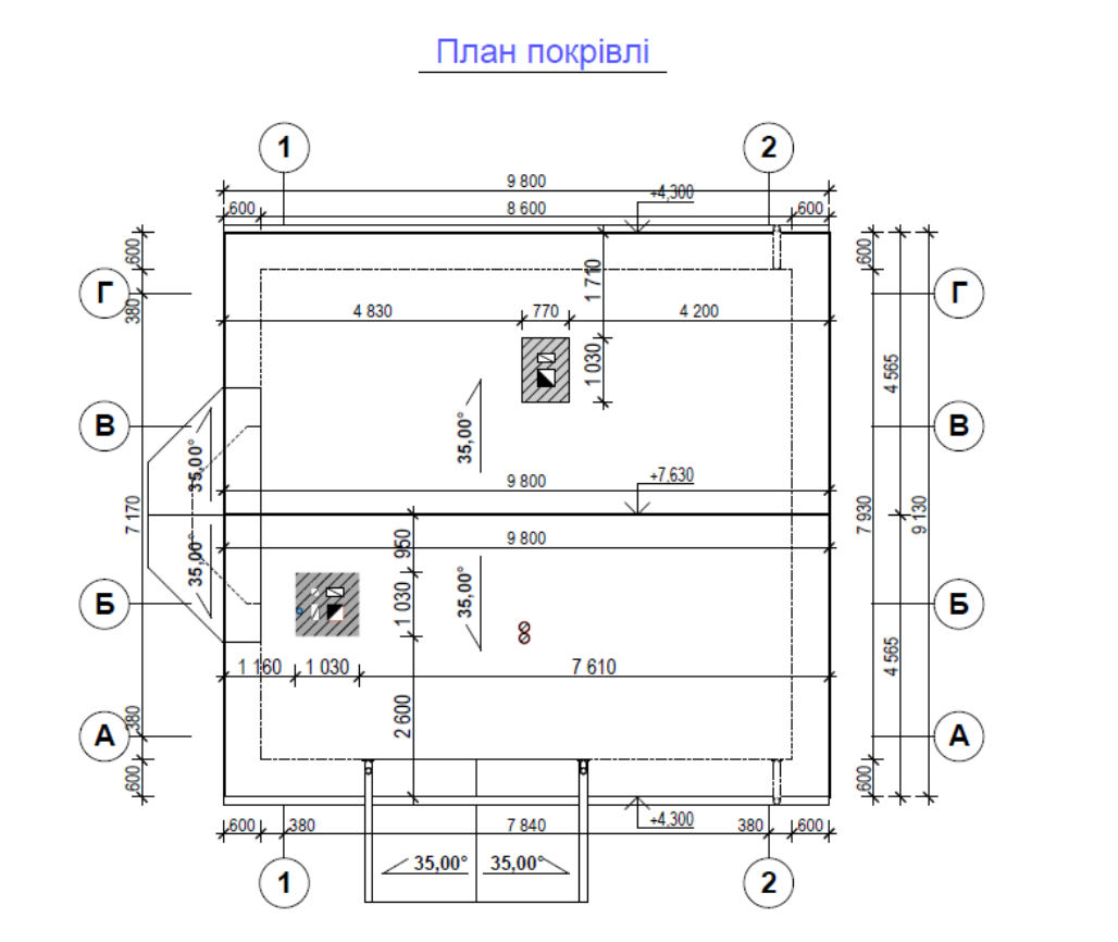

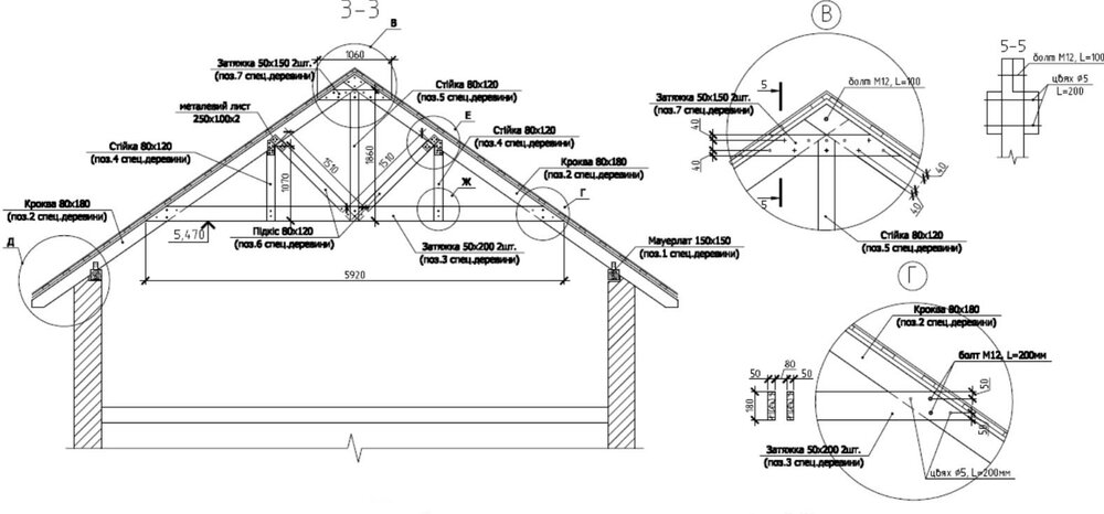

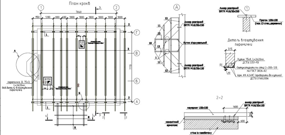

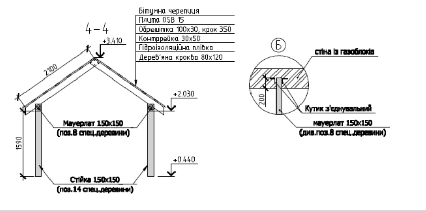

Здравствуйте.
Нужен Ваш совет.
Дом газоблок 375мм размером 8,6м на 8 м, мансардного типа. Плиты перекрытия ж/б. Внутренних несущих стен нет, только внешние. Нужен совет по стропильной системе. Планируется битумная черепица.

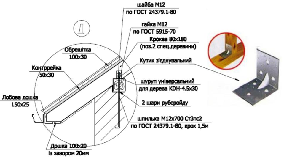

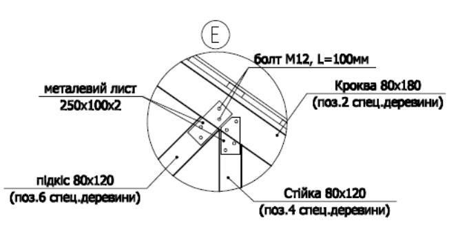

Предлагают сделать следующим вариантом (на фото).
Вопрос:
- стропило 80*180мм можно ли заменить 50*200мм (утеплитель 200мм)?
- стойки и подкосы 80*120мм поменять на 50*150мм?
- нужны ли уголки соединения (стропил к мауэрлату) и металлические листы или можно просто обойтись гвоздями?
- можно ли под битумку положить не подкладочный ковер, а например еврорубероид?
Очень нужен совет.
По поводу изменения сечения однозначно сказать не могу необходимо выполнять расчет - но вполне вероятно что можно так сделать. Соединение элементов нужно оставить с пластинами. Не нужно заменять подкладочный ковер на еврорубероид - материлы предназначены для различных условий применения. Еврорубероид укладывается с помощью газовой горелки - что совершенно не допустимо для Вас, помимо этого он тяжелее подкладочного ковра.

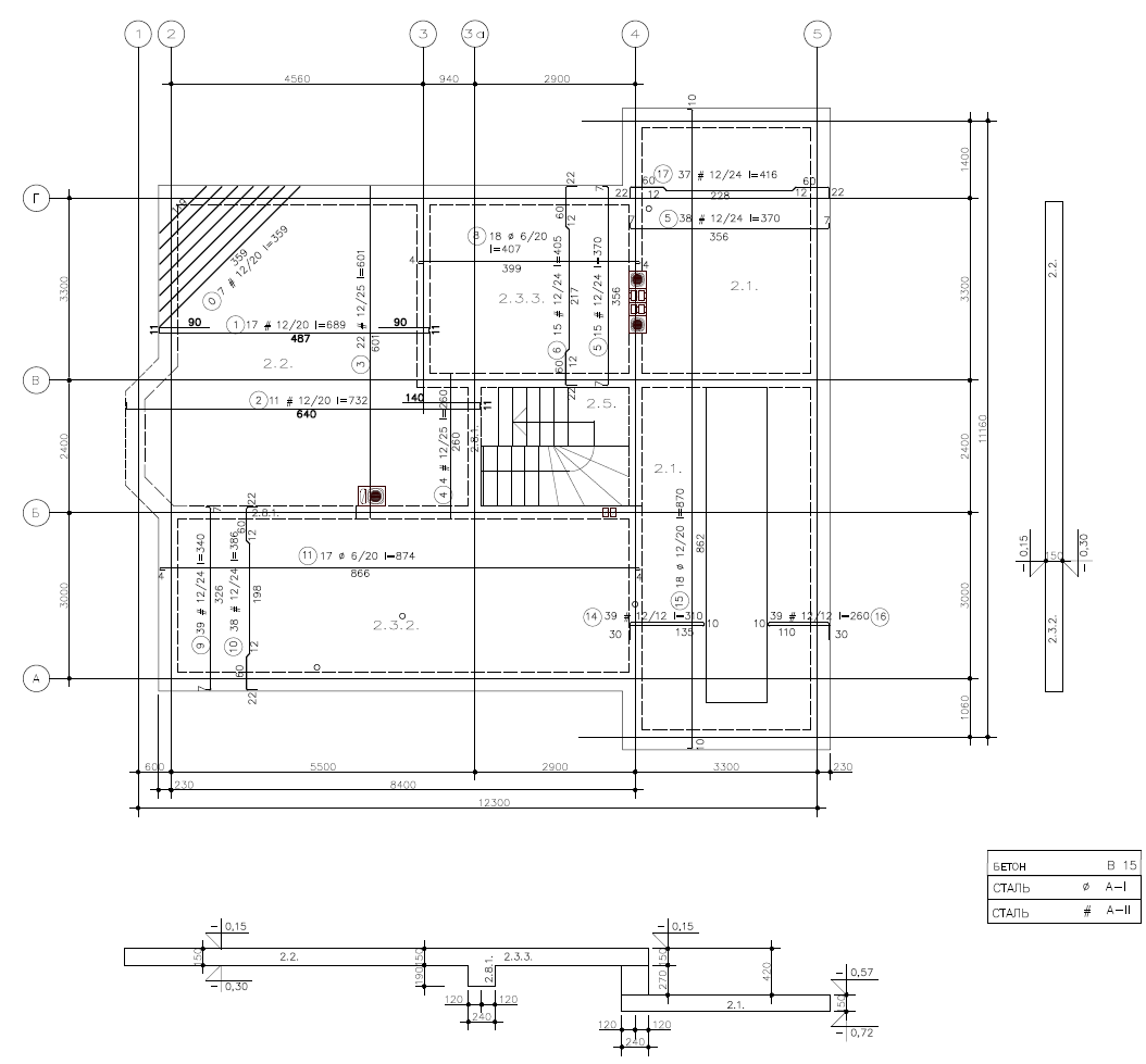

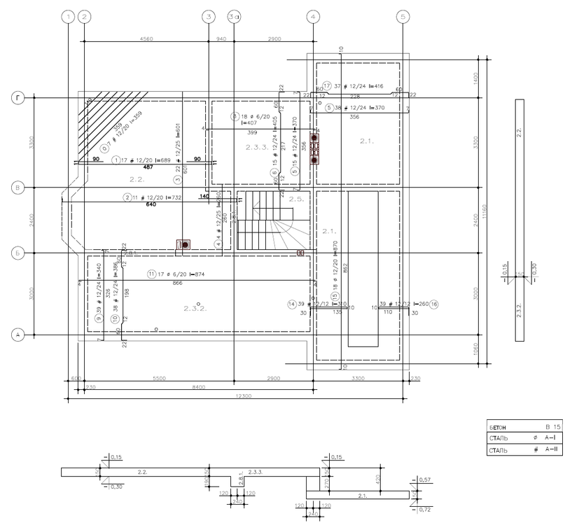

Здравствуйте. Помогите, пожалуйста, с оценкой качества выполненных расчетов перекрытия между цоколем и 1 эт. Дом из газоблока. С мансардой. Почему-то нет полной уверенности в данной конструкции. Да и ошибки видны. Спасибо.1243309313_.thumb.png.6f86d84f45e8b8f85cc96a832600eaaf.png
