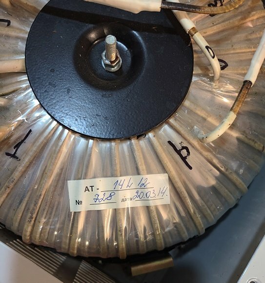

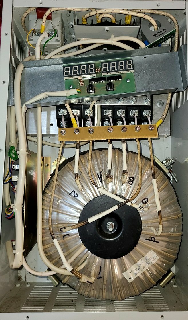

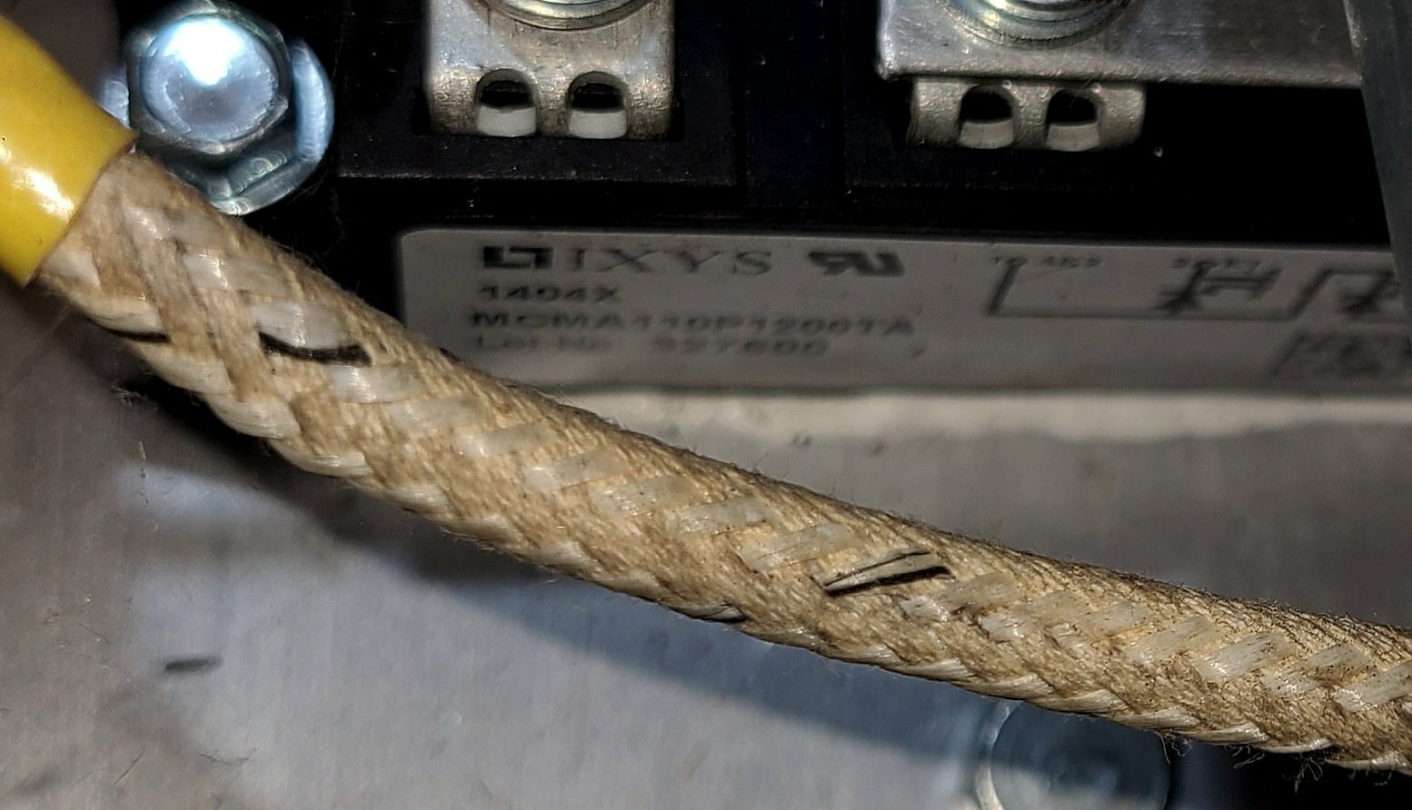

Made in USSR Опубліковано: 25 листопада 2025 Поділитись Опубліковано: 25 листопада 2025 немного заглянул в богатый внутренний мир стаба . Ну что сказать изделие из тех времен когда особо не экономили . Транс медный ,неподъёмный . Приличные тиристорные модули IXYS . Подстроечников хватает тоже . Посилання на коментар Поділитися на інших сайтах More sharing options...

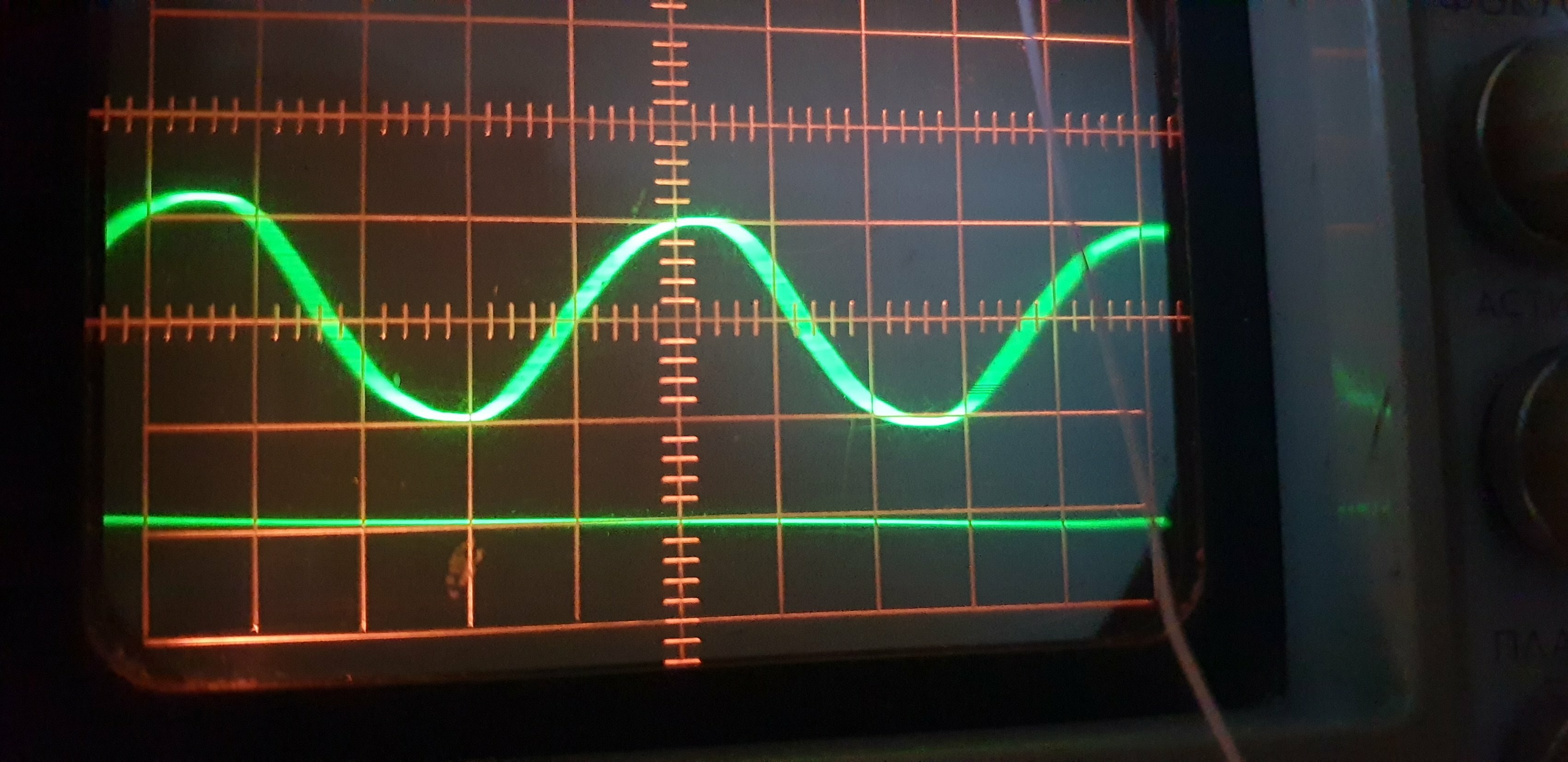

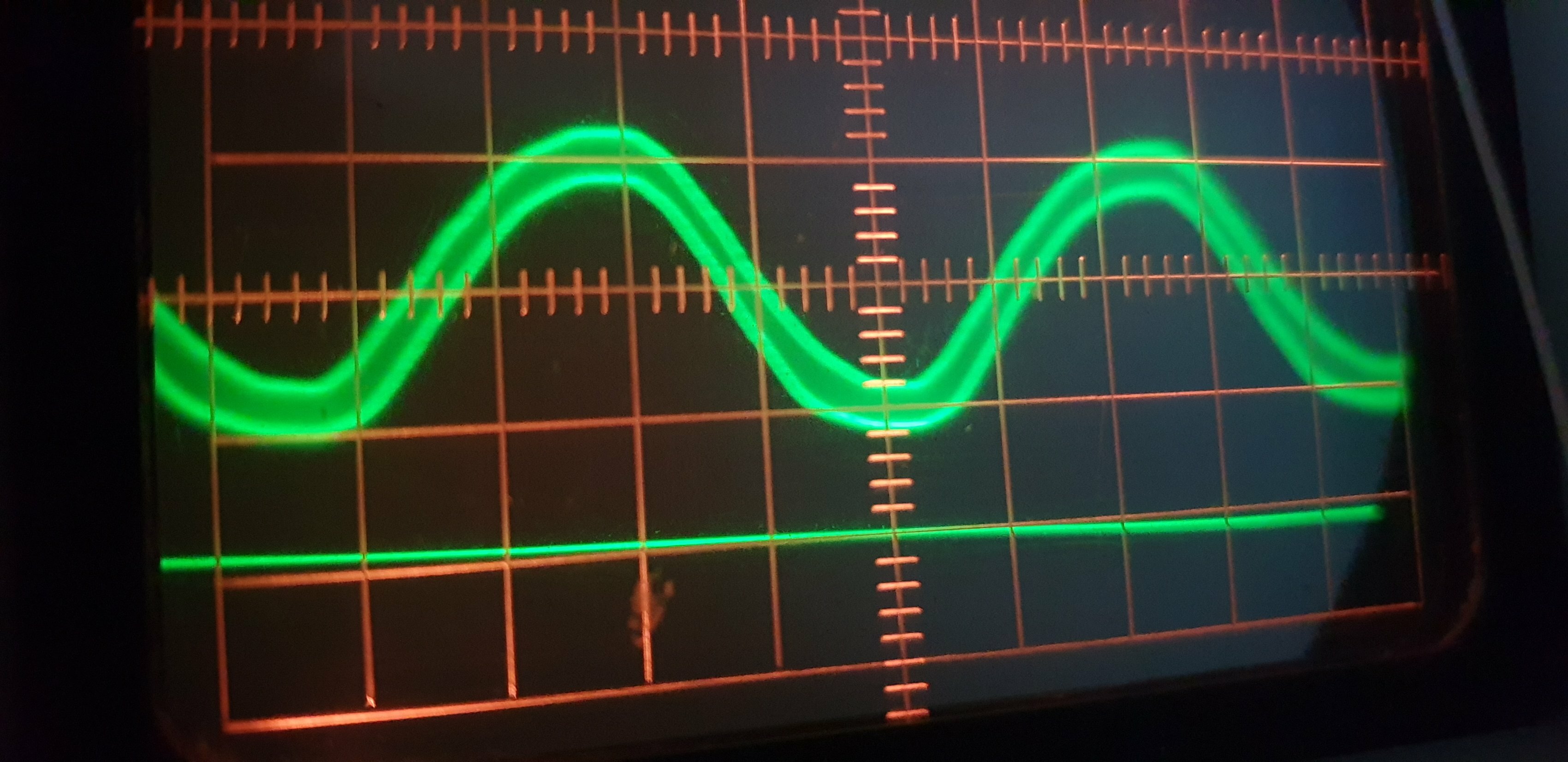

Александр Калинин Опубліковано: 26 грудня 2025 Поділитись Опубліковано: 26 грудня 2025 Допоможіть будь ласка. Маю стабілізатор з сервоприводом «Luxeon» KDR-10000, маю його схему з ютубу. При вмиканні йде відлік 6 секунд, далі на дисплеї "305", "307", " Н " и ця " Н " блимає разом з жовтим світлодіодом. Іноді відлік починається с 120, і коли він закінчується до нуля (дві хвилини), на дисплеї блимає "с Н". Виходить, що контролер працює, але сприймає напругу у мережі як максимальну. Розірвав стежки між виходами LM324 та входами АЦП контролера, увімкнув стабілізатор, нічого не змінилося. На виході LM324, 2 вольти якщо тестером і синусоїда амплітудою біля 3 вольт з осью 2 вольта, якщо осцилографом. На висячих входах АЦП контролера 4.65в. Прикупив нову ЛМ-ку, встановив, зрозумів, чому пишуть ще підходить тільки ЛМ від "Файрчайльд", тому що на осцилограмі з'явились дві паралельні синусоїд з интервалом 0,5 вольта, проміжок між якими чимось заповнений. Схоже, що моя стара ЛМка працює. Нового контролера з програмою немає. Підкажіть 1. Дійсно на виході ЛМкі повинна бути синусоїда, по якій контролер робить заміри вхідної напруги, чи повинна бути постійна напруга різного рівня в залежності від напруги у мережі? 2. Можливо не працюють входи АЦП при контролері, якій справно працює і як це перевірити? 3. Куди далі копати? Посилання на коментар Поділитися на інших сайтах More sharing options...
Александр Калинин Опубліковано: 26 грудня 2025 Поділитись Опубліковано: 26 грудня 2025 Верхній знімок - LM324N "ТІ", ніжний знімок - рідна ХА17324А. З'єднав розрізані стежки, ні поведінка, ні осцилограми при ввімкненні не змінилися. Посилання на коментар Поділитися на інших сайтах More sharing options...
porterlv Опубліковано: 27 грудня 2025 Поділитись Опубліковано: 27 грудня 2025 23 години тому, Александр Калинин сказав: . Розірвав стежки між виходами LM324 та входами АЦП контролера, увімкнув стабілізатор, нічого не змінилося. А нащо ви то зробили? 1 Посилання на коментар Поділитися на інших сайтах More sharing options...
Александр Калинин Опубліковано: 29 грудня 2025 Поділитись Опубліковано: 29 грудня 2025 Перевіряв по сигналу на виході LM324 справна вона чи ні. Впевнився, що справна. Тепер є підозра, що не працюють обидва канали АЦП контролера. Підкажіть, що можна зробити ще. Посилання на коментар Поділитися на інших сайтах More sharing options...
dneprstab Опубліковано: 30 грудня 2025 Автор Поділитись Опубліковано: 30 грудня 2025 9 часов назад, Александр Калинин сказал: Перевіряв по сигналу на виході LM324 справна вона чи ні. Впевнився, що справна. Тепер є підозра, що не працюють обидва канали АЦП контролера. Підкажіть, що можна зробити ще. Спробуйте ще підстроєчники перевірити вони там часто пересихають. Якщо проц то це біда - фото плати у вйбер киньте побачимо що можна зробити 066-3626699 1 Посилання на коментар Поділитися на інших сайтах More sharing options...
