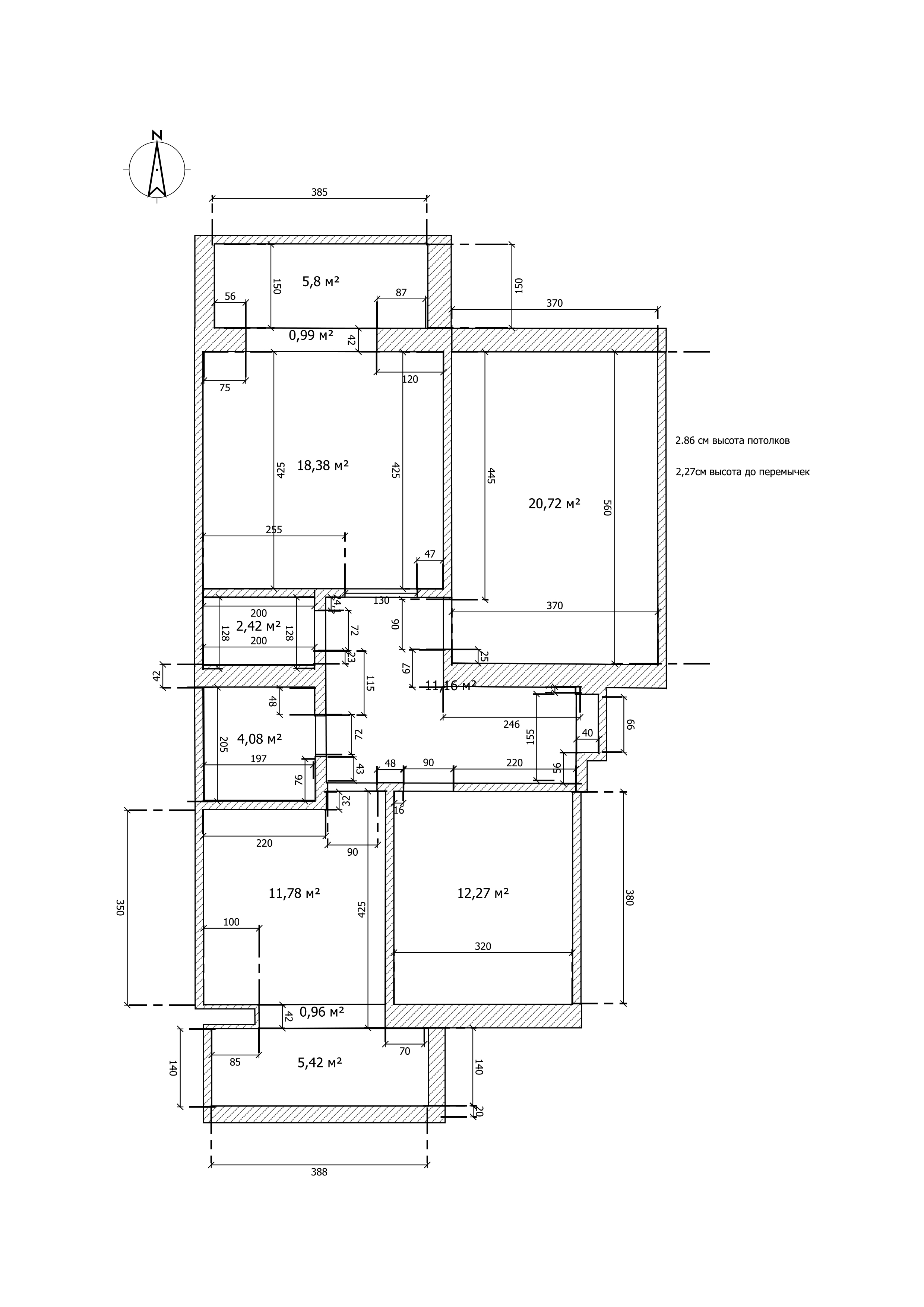

коридор (если сильно холодно) плитка 11,12 м2
зал 18.38 м2 тот что) еще не решил плитка или ламинат
кухня точно плитка 11.78+5.42 м2 лоджия
ванна 4.08 м2
спальни 12.27 и 20.72 ламинат 33 класс
не было времени на плане квартиры на днях укажу где какая комната

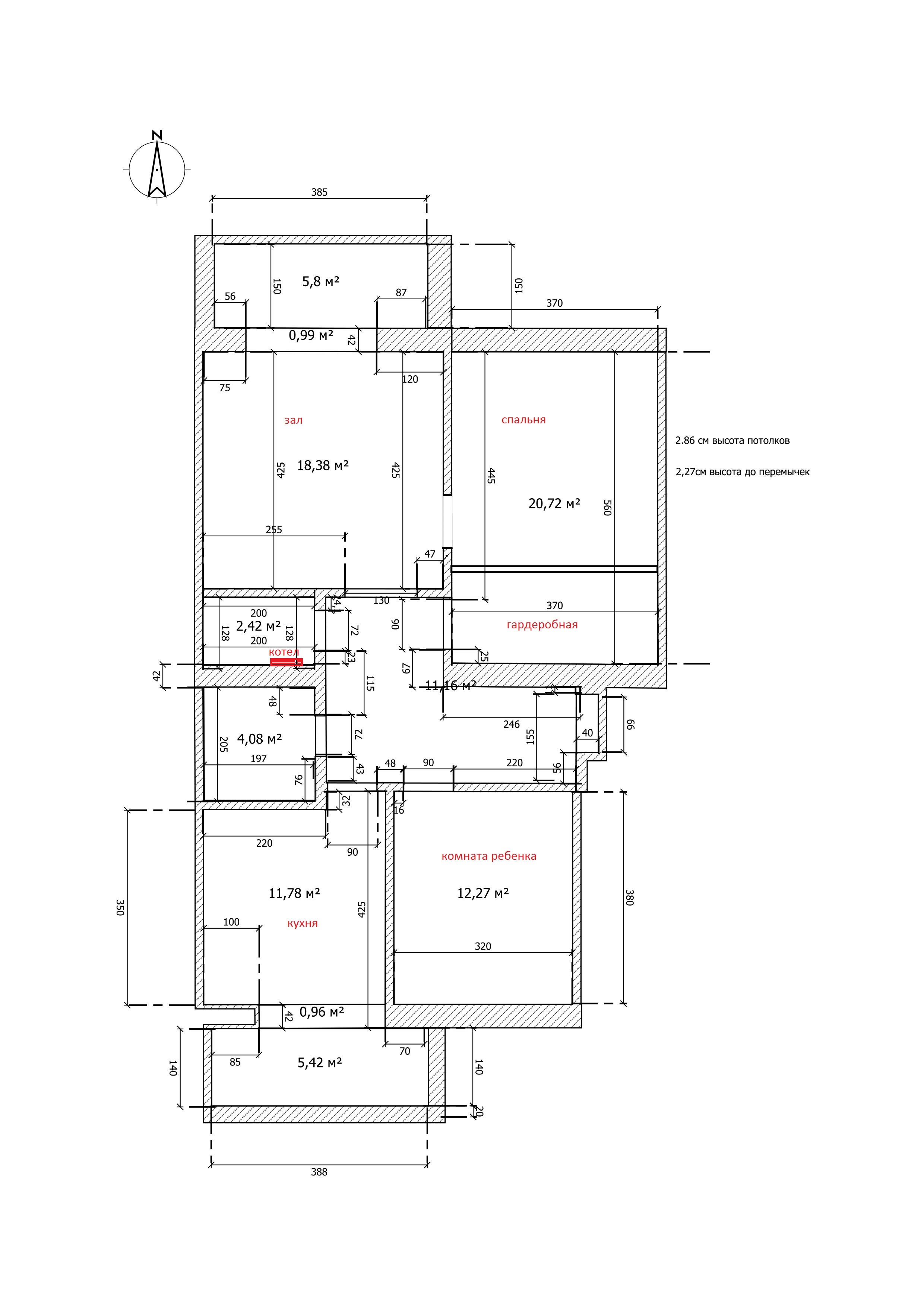

1. стоит ли делать более одного контура на комнату (комнату + лоджию),лоджия не одна не другая не отделена от комнат, или просто на 4 выхода-входа коллектор и все?
2. напечатал себе план квартиры и рисую равликов :) улитку в смысле одну вторую третью....помогите со схемой,кто знает нюансы именно прокладки трубки, то бишь от котла до внешних стен и назад если много преград,то много поворотов,как это обыграть?

В зале с лоджией получается примерно 25 кв.м, можно одним контуром при наличии гребенки с расходомерами. У меня комната 30кв.м, я поделил на два контура, для того что бы все контуры были одинаковые (всего три).
