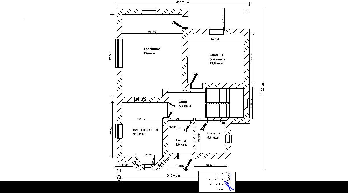

Здравствуйте!
Вот наконец-то можем представить выстраданный проект первого этажа.
Пришлось немного изменить площадь(для удобства лестницы и разширения комнаты)
Также перенесли котельную в цоколь.
Пожалуйста , покритикуйте-нужно срочно строиться! :shock:
Домик получился немного неровный-изначально хотеля 8 на 11. Участок узкий-рядом-в шахматном порядке родительский дом.
Жду ваших коментариев и советов
Здравствуйте!
Вот здесь точно спешка не нужна. Потом дороже будет.
В спальне окно маленькое (как я понял 90 см) если еще и на северную сторону - совсем мрак.
Сети кухня-котельная-санузел выходят неэкономичные.
Холл и тамбур нефункциональны - какова их функция?
Спешить не хотим но нужно строиться , потому, что в следующем году нельзя начинать стройку-высокосный год! :shock:
Отвечаю, Вам , Телесистемы!
За спальню согласна-сделаем больше окно. На севере-мрак, но там большой сад :roll: А вы считаете еще надо на западе окно сделать-как же тогда расставить мебель?
А почему Сети кухня-котельная-санузел выходят неэкономичные?
Так во многих проектах. я с Аркона передрала-только котельную убрала в цоколь
По поводу холла и тамбура не поняла :(
Тамбур, как и во всех домах-для барьера от холода-там еще будет встроенный шкаф для одежды.
Холл-вместо корридора-для соединения всех жилый и не жилых площадей. Мне кажется небольшой и удобный. Мы старались сделать как можно компактнее.
Что Вы на это скажете??? :)
А также очень жду критику от XamGelo :)
Два окна не надо, оставить одно, но не меньше 2х метров в ширину, лучше - больше.
Санузел и кухня разнесены, соответсвенно лишние затраты на обустройство внутренней канализации,водопровода. Причем, эта разводка как я понимаю будет "украшать" цокольный этаж. Газ в кухню как будет заходить?
В кухне если рабочие поверхности будут на западной стене окно там лишне. (Насчет этого даже велись живые дискуссии на обьекте "функциональный дом Олекса" в прошлую субботу.
встроенный шкаф для одежды займет от 0,5х2 метра, останется совсем небольшой участок площади, в итоге обувь будет лежать на проходе?
С натяжкой,конечно,можно и так оставить, но все же площадь маловата. А холл действительно выполняет только роль соединения - ничего (столик,шкафчик) там поставить не удастся.

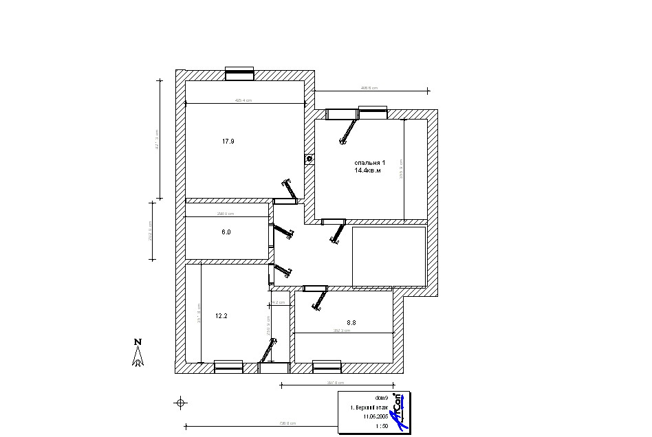

А это наш проектик 2-го этажа.
Крыша мансардная 1.50. Двускатная. Решили без всяких изысков-лаконично и все таки дешевле.
Покритикуйте пожалуйта.
17.9 - спальня
14.4 - спальня
6.0 гардероб
12.2 - игровая
8.8 санузел
Если видите явные проколы-покритикуйте пожалуйста!!
учитывая маленькую площадь дома я бы убрал перегородку между кухней и гостинной. Можете посмотреть типовые проекты таких площадей. почти везде кухня - столовая - гостинная как единое пространство.
Преимущество:
1. Так более рационально используется пространство. Вместо маленьких трех помещений - кухня, гостинная, холл появится одно большое.
2. Большая свобода в плинировке и меблировании.
3. Меньше нужно дверей.
Да и кухня-столовая 11 метров - мало. Вам понадобится поставить небольшой столик в кухне для себы и большой для гостей в гостинной. Попробуйте раставьте всю мебель и посмотрите что получится.
