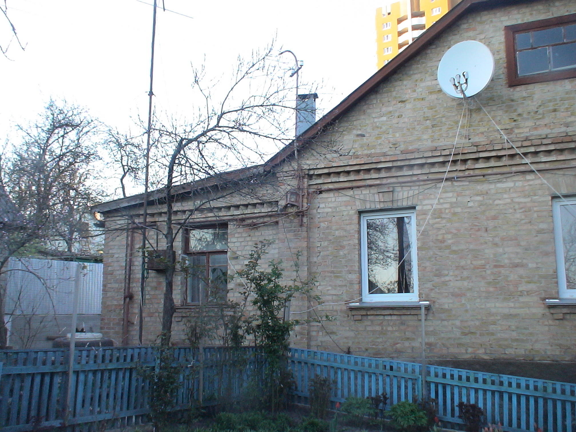

Soyka Опубліковано: 29 квітня 2009 Автор Поділитись Опубліковано: 29 квітня 2009 Выкладываю фото дома, который будет достраиваться и утепляться. Посилання на коментар Поділитися на інших сайтах More sharing options...

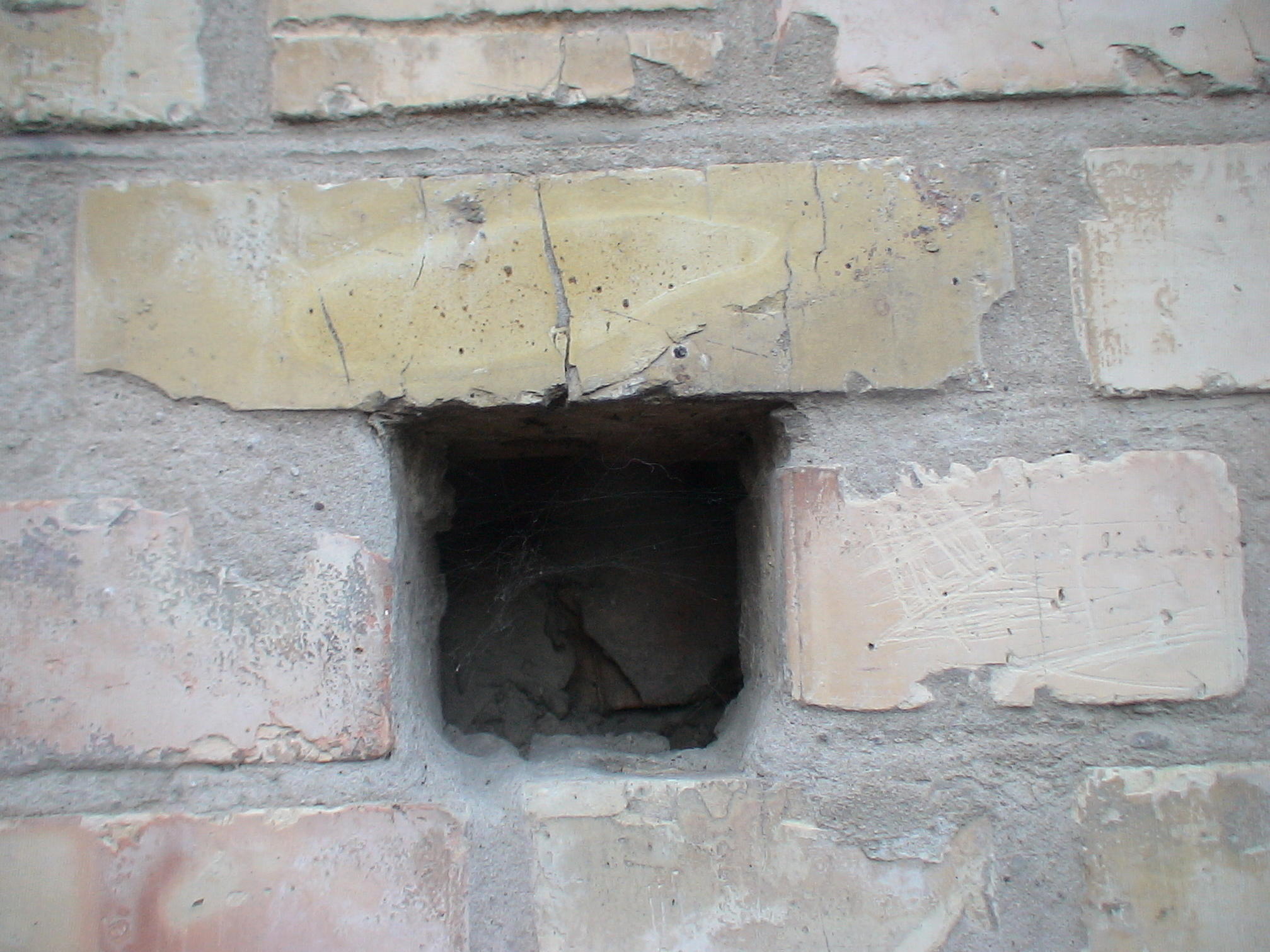

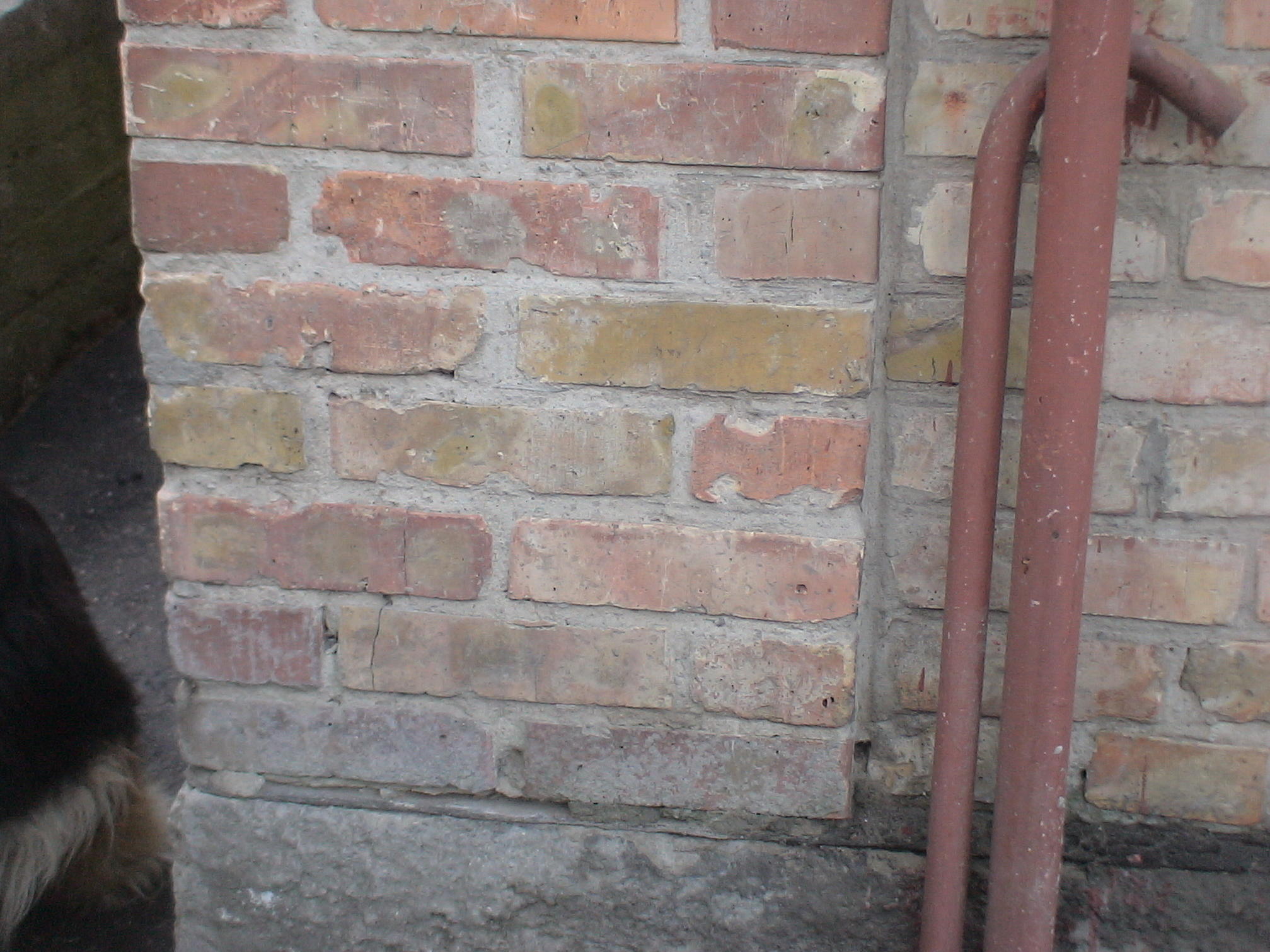

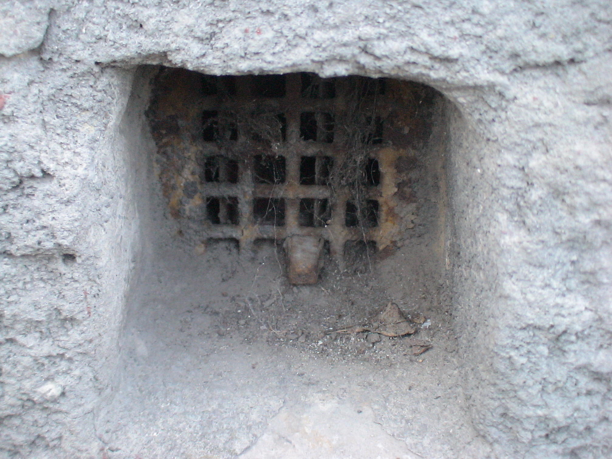

Soyka Опубліковано: 29 квітня 2009 Автор Поділитись Опубліковано: 29 квітня 2009 Ну вот, просили выложить фотки этих пресловутых дырок, я выложила и советы перестали давать! Посилання на коментар Поділитися на інших сайтах More sharing options...
Soyka Опубліковано: 29 квітня 2009 Автор Поділитись Опубліковано: 29 квітня 2009 Пожалуйста - посоветуйте! Ухожу в отпуск! Нужно срочно принимать решение и приступать к организации работ! Посилання на коментар Поділитися на інших сайтах More sharing options...
Ofy Опубліковано: 29 квітня 2009 Поділитись Опубліковано: 29 квітня 2009 Пожалуйста - посоветуйте! Ухожу в отпуск! Нужно срочно принимать решение и приступать к организации работ! Я честно говоря, пока дочитал... сам запутался :D Получается так: 1. Дом утеплять по наруже не надо, цоколь думаю тоже... (в конце, концов, можно и позже утеплить) 2. Воздушную прослойку между кирпичами необходимо заполнить (Вам предлагали перлит, или ту гадость, которую в самом начале Вы просили не предлагать) 3. Дырки или вент.отверстия - заделать.... и забыть ;) Посилання на коментар Поділитися на інших сайтах More sharing options...
Soyka Опубліковано: 29 квітня 2009 Автор Поділитись Опубліковано: 29 квітня 2009 Я честно говоря, пока дочитал... сам запутался :D Получается так: 1. Дом утеплять по наруже не надо, цоколь думаю тоже... (в конце, концов, можно и позже утеплить) 2. Воздушную прослойку между кирпичами необходимо заполнить (Вам предлагали перлит, или ту гадость, которую в самом начале Вы просили не предлагать) 3. Дырки или вент.отверстия - заделать.... и забыть ;) А если дырки заделать и дом поштукатурить? В этом случае утеплять надо? Посилання на коментар Поділитися на інших сайтах More sharing options...
Ofy Опубліковано: 29 квітня 2009 Поділитись Опубліковано: 29 квітня 2009 А если дырки заделать и дом поштукатурить? В этом случае утеплять надо? В вашем случае, лично мое мнение, утеплять с наружи не обязательно... Главно, перед тем, как Вы заделаете дырки, заполните воздушный проем между кирпичами каким-то материалом (Вам ранее советовали перлит (на сколько я понял - порошок) и "гадость"...) Посилання на коментар Поділитися на інших сайтах More sharing options...
Soyka Опубліковано: 29 квітня 2009 Автор Поділитись Опубліковано: 29 квітня 2009 В вашем случае, лично мое мнение, утеплять с наружи не обязательно... Главно, перед тем, как Вы заделаете дырки, заполните воздушный проем между кирпичами каким-то материалом (Вам ранее советовали перлит (на сколько я понял - порошок) и "гадость"...) Тоесть мы опять вернулись к тому, что в воздушный зазор по всей длине стен нужно что-то засыпать? А вдруг этим я нарушу ту технологию, которая использовалась при строительстве и у меня переместится точка росы и по стенам пойдет грибок? Посилання на коментар Поділитися на інших сайтах More sharing options...
Ofy Опубліковано: 29 квітня 2009 Поділитись Опубліковано: 29 квітня 2009 ... А вдруг этим я нарушу ту технологию, которая использовалась при строительстве и у меня переместится точка росы и по стенам пойдет грибок? Ого... С точкой росы, Вы меня загнали в тупик ;) Если так глубоко уходить в суть вопроса, то похоже Ваш отпуск переноситься, на неопределнный срок :D По существу вопроса и про Ваш отпуск: Внося любые изменения в существующий конструктив стены, Вы тем самым изменяете термическое сопротевление стены, что в свою очередь повлияет на изменение температурных полей, как в самой стене, так и в местах примыкания к окнам и дверям. Развивая тему, можно предположить, что возможно не только появление "грибка", но и "запотевания окон" (по тойже причине). Таким образом, велика вероятность того, что Вам, так же придется менять расположение Ваших окон в проемах и/или вносить конструктивные изменения в узлах примыкания.... и т.д. и т.п. Посилання на коментар Поділитися на інших сайтах More sharing options...
Soyka Опубліковано: 29 квітня 2009 Автор Поділитись Опубліковано: 29 квітня 2009 Ого... С точкой росы, Вы меня загнали в тупик ;) Если так глубоко уходить в суть вопроса, то похоже Ваш отпуск переноситься, на неопределнный срок :D По существу вопроса и про Ваш отпуск: Внося любые изменения в существующий конструктив стены, Вы тем самым изменяете термическое сопротевление стены, что в свою очередь повлияет на изменение температурных полей, как в самой стене, так и в местах примыкания к окнам и дверям. Развивая тему, можно предположить, что возможно не только появление "грибка", но и "запотевания окон" (по тойже причине). Таким образом, велика вероятность того, что Вам, так же придется менять расположение Ваших окон в проемах и/или вносить конструктивные изменения в узлах примыкания.... и т.д. и т.п. Издеваетесь! Да? Ну в отпуск с точкой росы или без нее я все-таки пойду! А вот вопрос с утеплением я так понимаю остался открытым! Наверное с такими раскладами мне будет проще платить лишнюю копейку за газ, чем мучаться с вопросом утепления! Если я не права, приведите аргументы чтобы я могла утеплить дом! Хочется утеплить, но боюсь сделать хуже! Посилання на коментар Поділитися на інших сайтах More sharing options...
