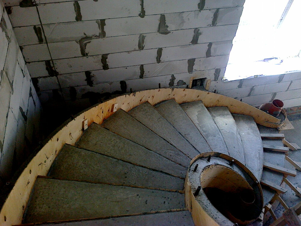

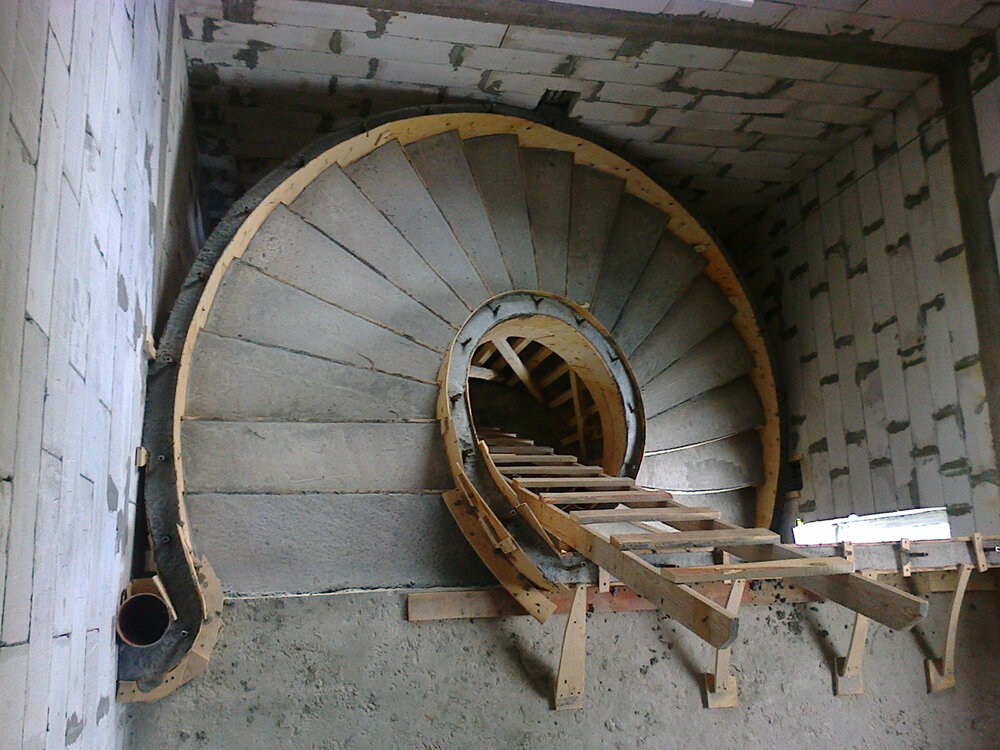

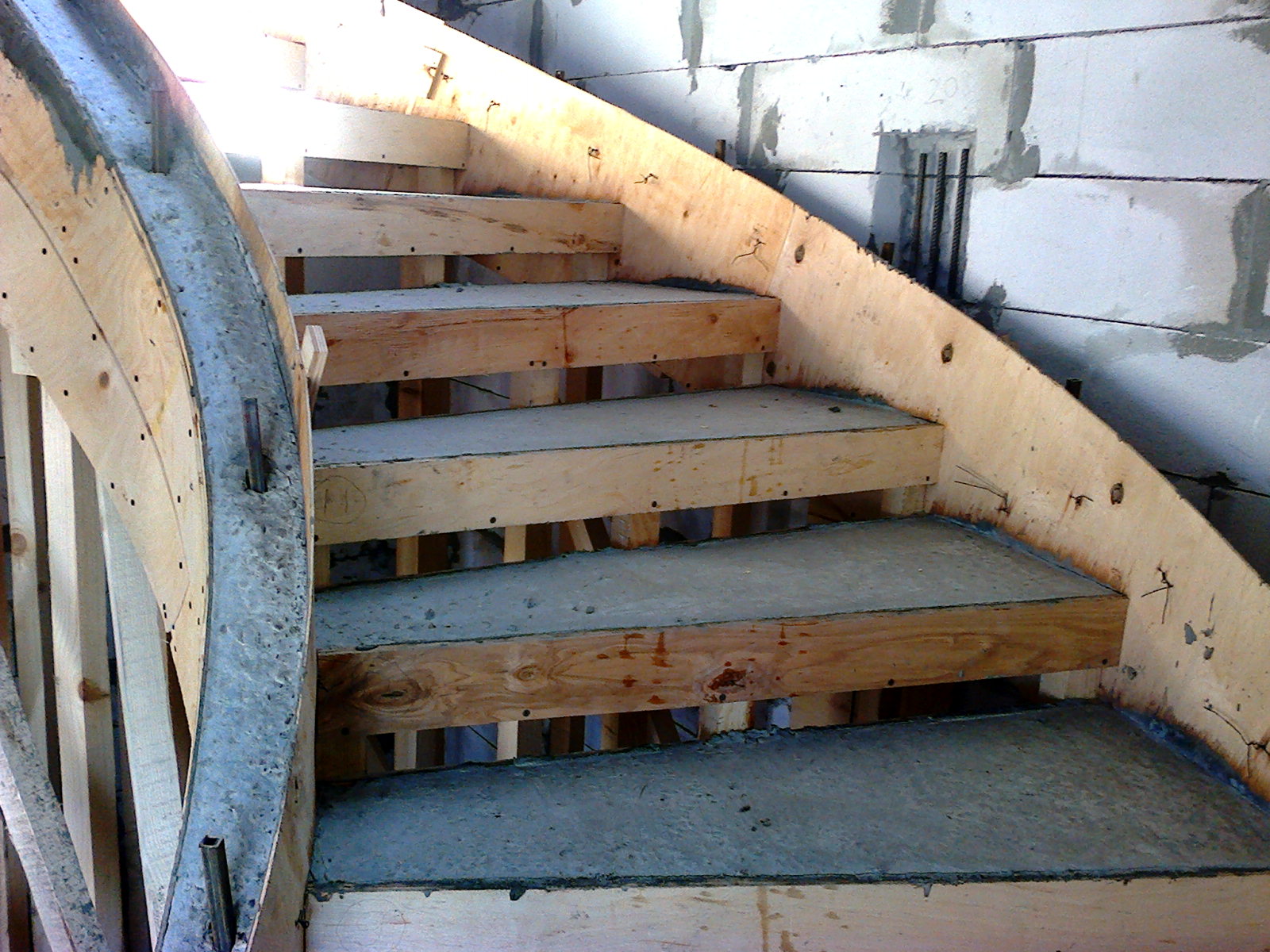

А вот и нам построили лестницу. Через 20 дней будут шлифовать.

Будто бы хороший каркас. Только непонятно, зачем в таком тесном проеме спиральная лестница. Обычно в таких случаях ступени продолжают к стенам

Проём над вторым этажом у нас 2.50*4.20*2.50 это вроде нормальный проём для такой лестницы. Да проэктировали до углов примыкать. не понравилось нависания бетона. слишком грамоздкая.
2.50*4.20*2.50 - что здесь высота-ширина-глубина?
Какая получилась высота ступени и проступь?
Вам виднее, но по мне, такие лестницы требуют больше пространства

Нет это проём на второй этаж если с лева на право 2.5*4.2*2.5*4.2 высота 3120мм. высота ступени 150 мм простуть 1ст 350 2ст 340 3ст 330 4ст 320 5ст 310 остальные 15 ст по 300 это по центру. Лестница находится в прихожей там 25м/кв.
