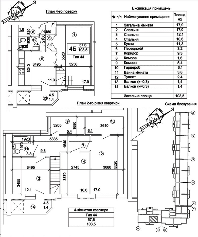

Ниже прилагаю план квартиры. Все стены внутри были из газоблока. Вместо них хочу сделать в полкирпича. Получается следующее:
1-й этаж:
1) санузел: стены в четверть кирпича - так и оставляю, только убираю перегородку между туалетом и кладовкой - расширяю санузел. Дверь будет одна - по уентру.
2) все остальные перегородки снёс.
3) перегородка между соседней квартирой выполнена из двух перегородок из газоблока 100мм d500, между которыми воздушное пространство 40мм. Я убрал свою перегородку из газоблока, хочу отштукатурить соседскую стену, наклеить на неё акустическую минвату 50мм, а свою перегородку выполнить в полкирпича и отштукатурить. Длинная стена в 5.5м проходит по центру плиты между мной и соседом. Предположительно плита там как и везде: ПК-76-15-8. Вот здесь я так понимаю, будет повышенная нагрузка, поскольку помимо полкирпича ещё стоит соседский газоблок... Стена в 3.5м упирается на 3 плиты (половина плиты между мной и соседом, одна плита 1.5м и часть третьей 1.5м)
2-й этаж:
1) санузел в четверть кирпича - не меняю
2) стены между проёмом лестницы стоят на рёбрах плит ПК-76-15-8.
3) стена между двумя комнатами стоит на другой плите 1.5м 30см от ребра.
4) гардеробная и комора остаются с газоблоковыми перегородками.
А почему стяжка умножилась на 1.3?
я стяжку не учитывал, только линейная нагрузка от перегородки на перекрытие. 1.3 коэф запаса
Выяснил у БТИ что в нагрузку входят:
- вес самой плиты перекрытия - 290кг
- стяжка: 0.05м - 90кг
- временная нагрузка: 150кг (мебель, человек)
- перегородки - получается что остаток от плиты в 800кг/м2 = 800-290-90-150 = 270 кг/м2. Жесть...
Я задал вопрос - а как же вы уложились в эти цифры при постройке перегородок в санузлах в четверть кирпича? 0.065*2.6*1800 (кирпич) + 0.035*2.6*1500 (штукатурка) = 304.2+ 136.5 = 440.7кг. И это без учёта коэффициентов, которые ещё прибавят не мало веса. Итого вес превысит допустимый минимум на 200кг/м2. В ответ я услышал смех и рассказы о том сто в санузлах применяют кирпич в виду того что газоблок для санузлов не подходит - сильно впитывает влагу... А ещё мне сказали следующее: вообще, многие люди абсолютно не задаются этими вопросами, сносят себе перегородки и кладут в полкирпича и ни о чём не переживают))... Единственные минусы: не могут официально оформить перегородки в полкирпича у БТИ, поэтому в документах могут значиться перегородки из других материалов, а также то что если вдруг у кого-то из соседей лопнет штукатурка из-за прогиба плиты - могут прислать вам санстанцию, они вычислят что у вас стены из кирпича, от того и прогиб (интересно кстати как они это узнают? Будут сдирать обои и снимать штукатурку? Что за ересь?) и вас заставят возместить ущерб соседям, а также снести перегородки... Вот такая вот хрень...

Конечно жесть. Зачем из расчетной нагрузочной способности перекрытия отнимать его собственный вес? Если у вас перекрытия из ПК, то в 800кг/м2 уже учтен собственный вес конструкции :)

Кто-то может "тыкнуть" меня в оф.документ, где всё расписано по нагрузке на плиту перекрытия - формула, что вычитать, а что нет?...
одно документа с расписанными формулами как такого нет.
один из основных документов ДСТУ В.2-6-53: 2008, в нем посылания на серии по которым изготавливают плиты и тд
несущая способность плиты перекрытия заложена в маркировке изделия и как правило указана без учета собственного веса, то есть вес плиты вычитать не надо.
примерный сбро нагрузок на ПК:
1. Полезная 150 кг/м2 * 1,3 = 195 кг м2
2. Конструкция пола (в среднем ) 100-150 кг/м2
3. Перегородки минимум(ДБН В .1.2-2:2006 п. 6.6) 50 кг/м2*1,1 или 1,3= 55-65 кг/м2
нагрузка на плиту перекрытия
195+150+65 = 410 < 800 кг/м2
