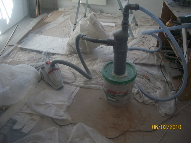

Чуля, А вы водяные фильтры не пробовали для строй. пыли?
типа:
www.mastercity.ru/showthread.php?t=103906
Как оно в сранении с вашей конструкцией?
P.S. Я не проф. Себе для стройки сделал точно такой водяной фильтр. Нравится!
Я слышал и читал про них... Но сделать не пробовал.
Мне что нравится подключить можно ЛЮБОЙ пылесос. Хоть самый бытовой.
Вся пыль в воде остается.

Это ж зависит от объема бака и конструкции. Бытовые понятное дело не справятся.
Вообще идея интересная самодельный водяной фильтр смолотить из подручных материалов.

Весьма занимательно)
(к штроборезу подключать не пробовали?)
На стройке столько пыли, что водяные фильтры просто не работают.
Я видел подобное в работе и читал отзывы. По мелочи оно работает, но штробы резать к примеру - нереально, т.к. получается тупо густая каша в ведре через 5 минут.
Вы сами себе противоречите.
Во-первых, даже следуя из Ваших сообщений, как минимум 5 минут они работают. :beer:
Во-вторых, обычные пылевые фильтры забиваются ещё быстрее, особенно мелкой строительной пылью от резки бетона или штробления. И если это пром.пылесос - то либо пылетряс спасает либо фильтр которые побольше да и подороже чем у обычного пылесоса, обычного же пылесоса - надолго не хватит.
В-третьих, даже с обычным более-менее мощным пылесосом при подобном водяном самодельном фильтре можно существенно уменьшить количество пыли не убив сам пылесос.
В-четвертых, легче и дешевле промывать ведро от водяного фильтра каждые пять минут и менять воду, чем чистить обычный воздушный фильтр - что кстати тоже довольно пыльное дело. А густая каша, при правильной конструкции водяного фильтра, оседает на дне довольно плотным осадком, который отшкрябывается только шпателем.

Только по такому назначению и работаю, нарезал около 50 метров штроб.
Как часто надо вытрушивать зависит от обьема воды. у меня всего 15 литровое ведро с Епицентра, которео заполнено на треть.
Добавлю, в пылесос немножко тоже попадает, я пылесос прочищаю(громко сказано, рукой просто постукиваю по филльтру + щеточкой немного) на каждые 3-4 прочистки водяного фильтра.
Сделаю фотки ДО и ПОСЛЕ и покажу.

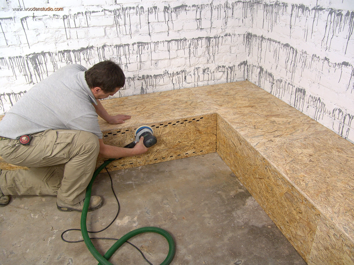

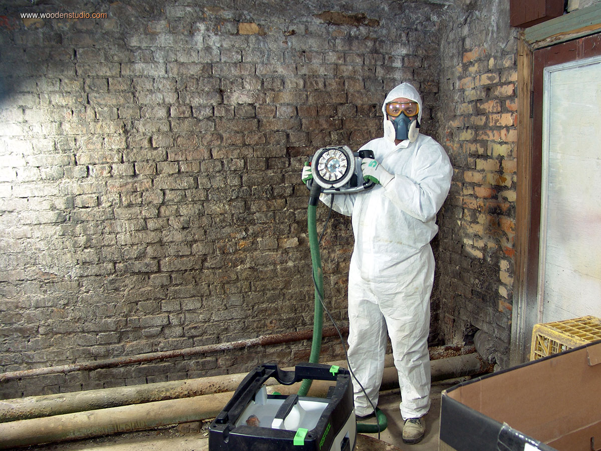

DODG, Ваши пылесосы для деревянной пыли или для строительной?
С деревянной пылью гораздо проще. там народ колхозит самодельные ЦИКЛОНЫ. из дорожных конусов и.т.д.
Уже обсуждалось в этой теме.

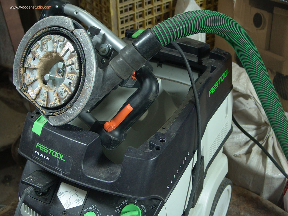

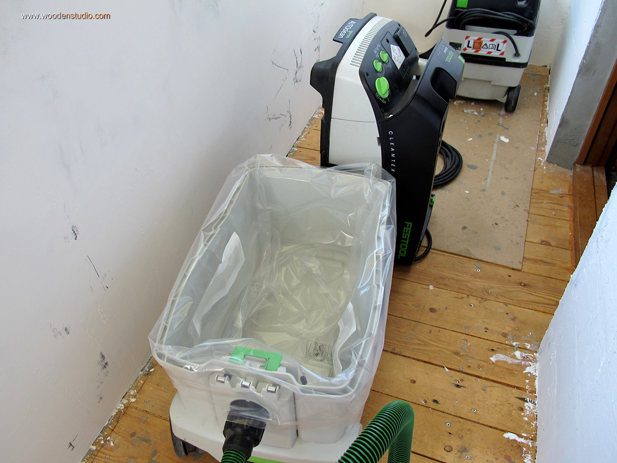

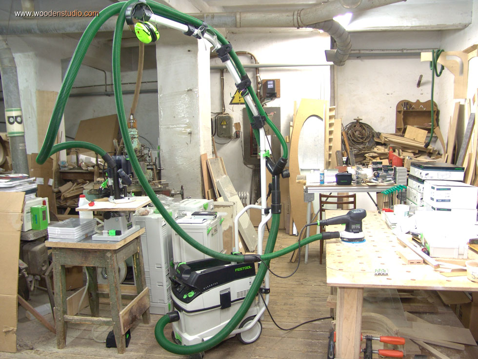

У меня для каждого направления специализированный. В том числе и для шлифовки стен и других строительных работ. Словом немного разбираюсь, какой для древесной пыли, какой для полимеров, а какой для цементной и гипсовой.
В линейке есть конечно и для асбестовой, алюминиевой пыли и для работы во среде взрывоопасных паров (последние лично не использовал, по сему в Украину не привозил)

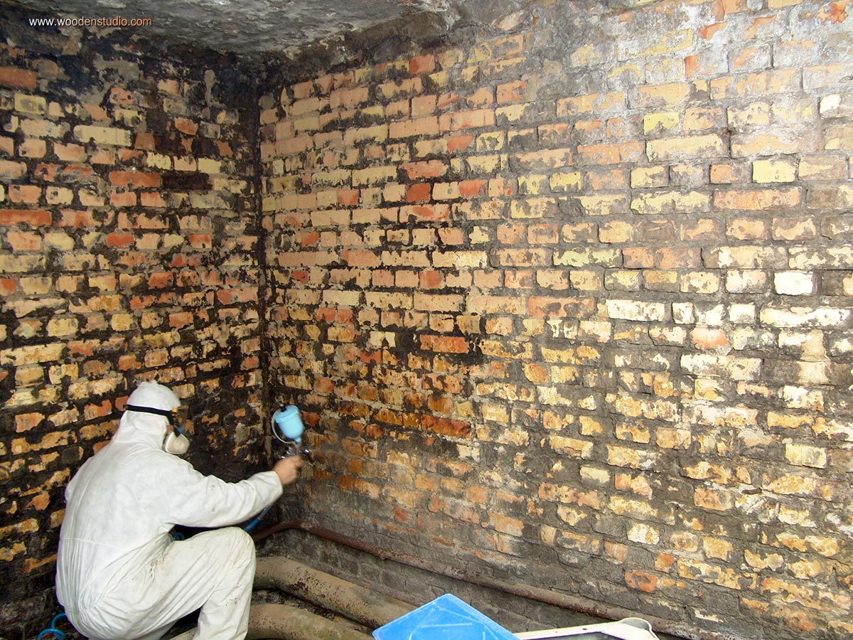

К слову, комнату ту в подземелье немного освежил и приспособил под небольшую кладовую (последние фото)
