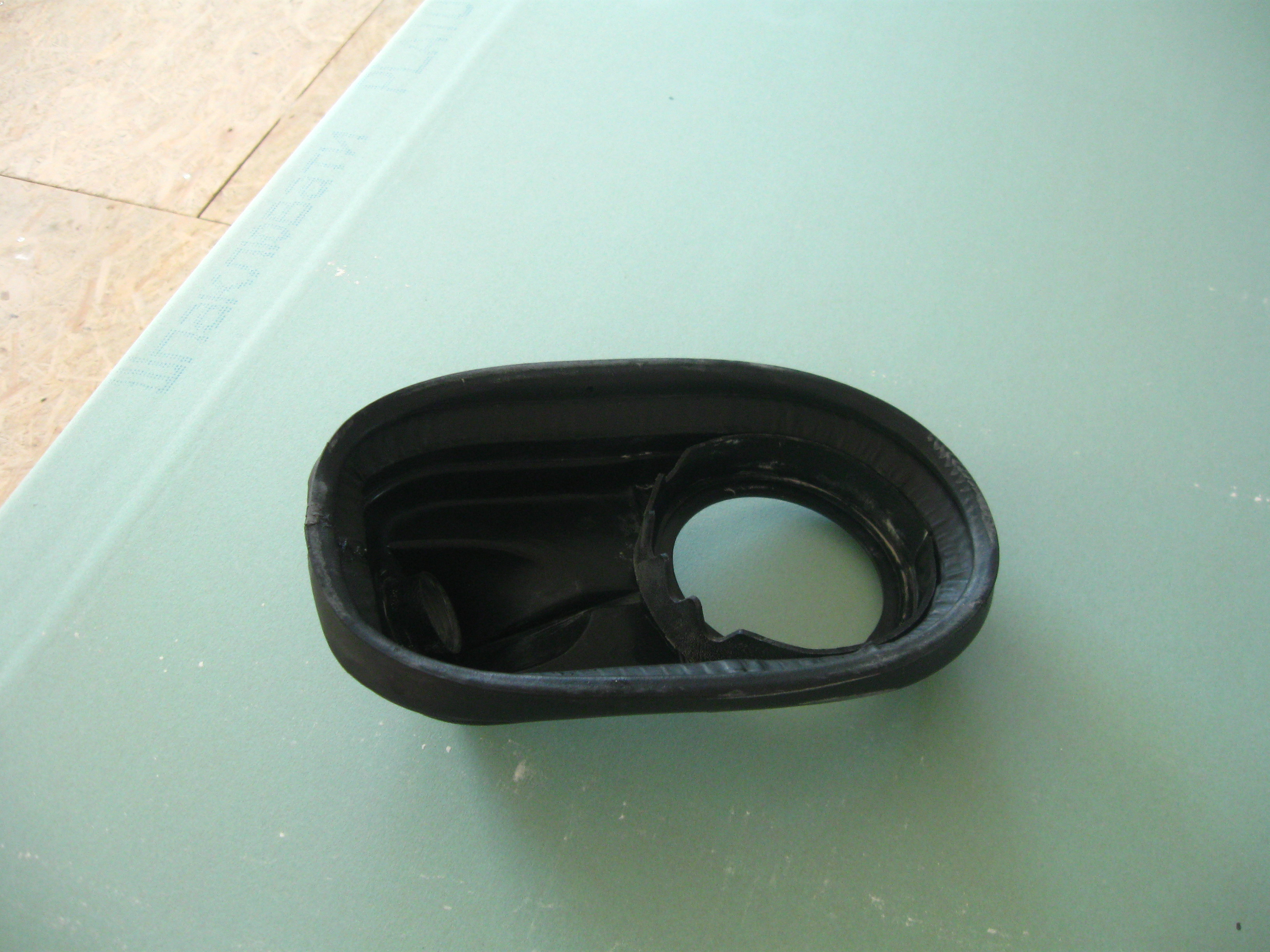

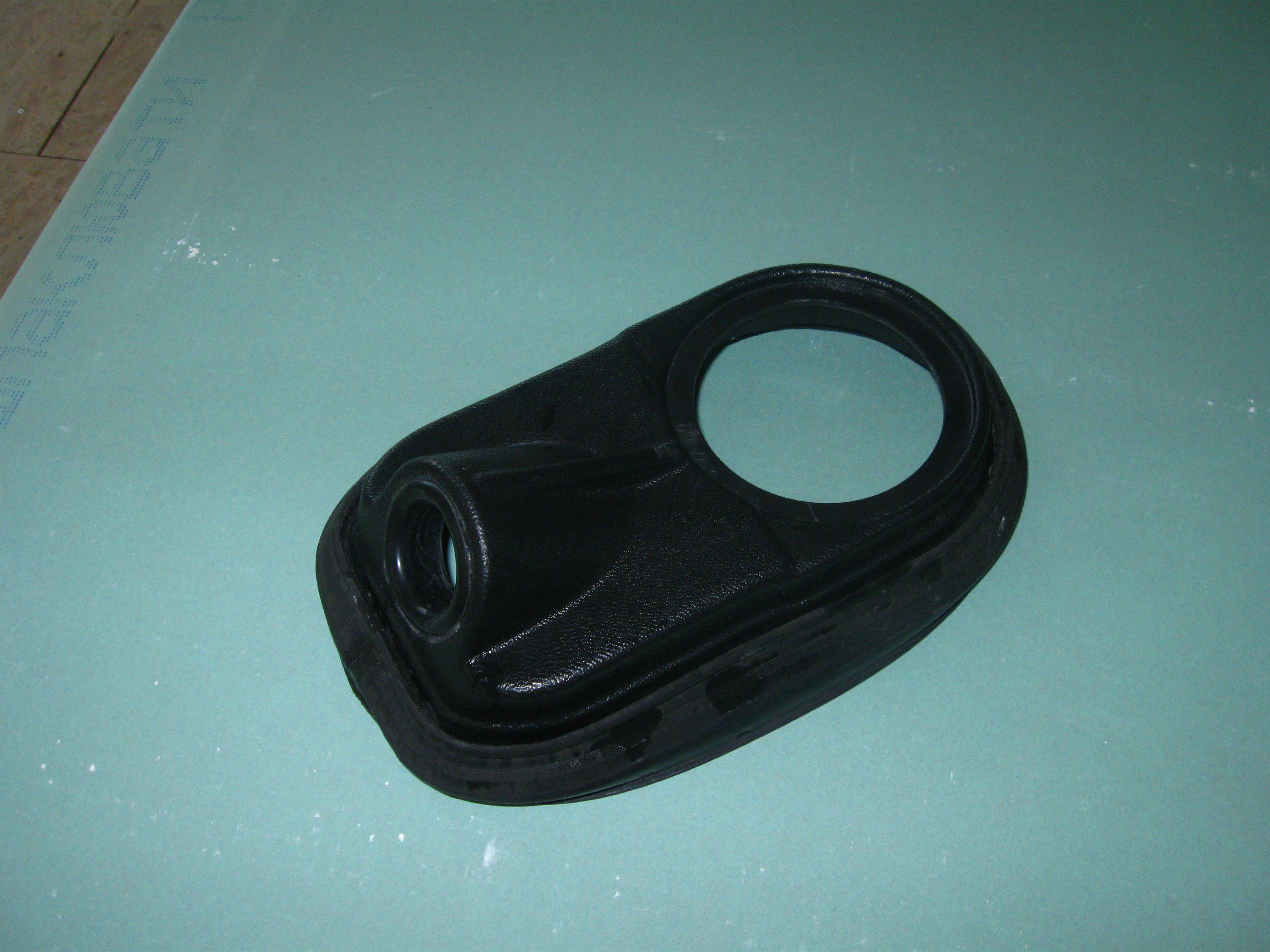

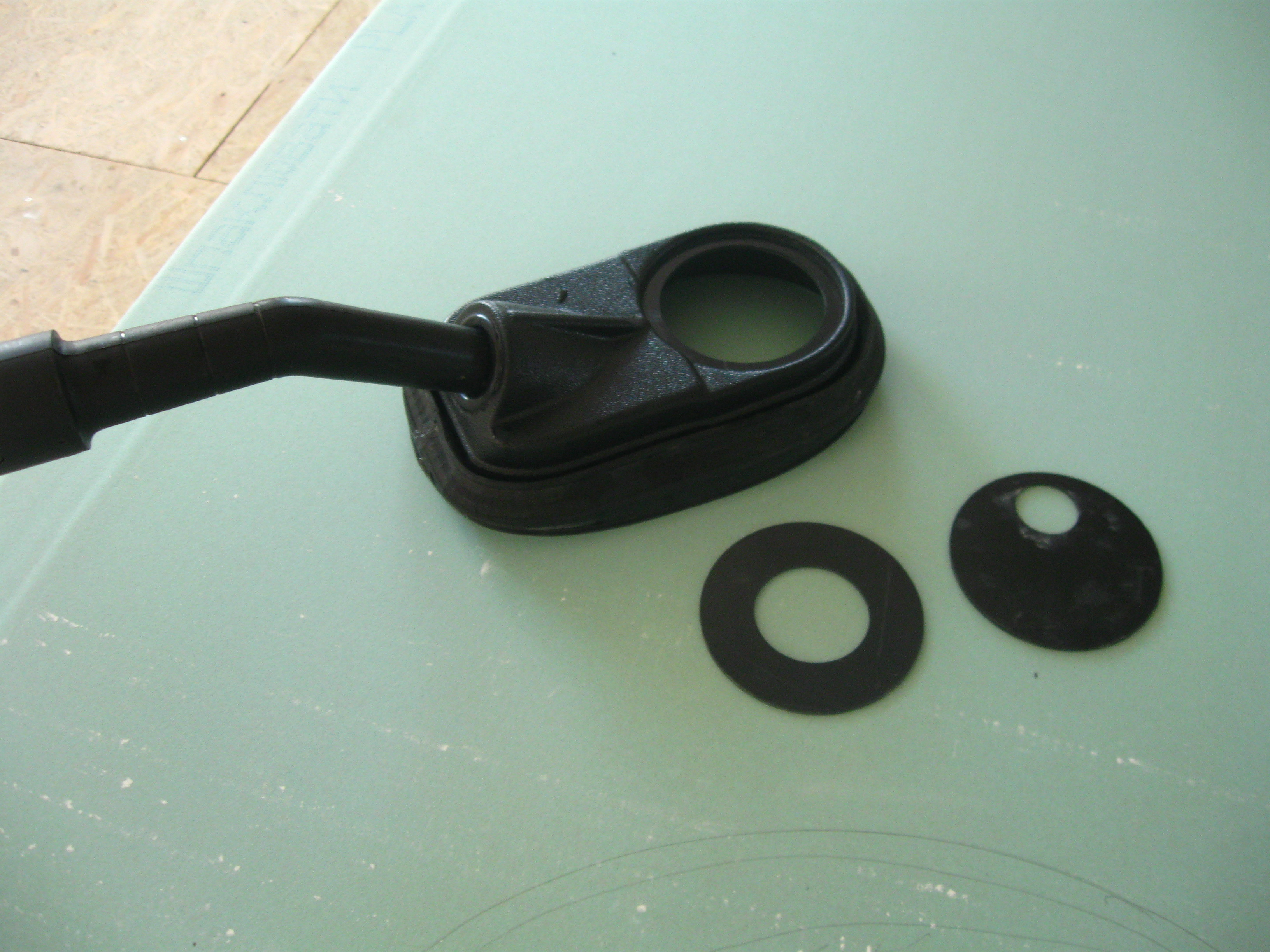

В мене теж тримається тільки на стіні... і то до половини стіни, бо дальше вага шланга не дозволяє. Хоч тяга в пилесоса добра (наприклад, я пилесосом піднімаю з землі шпатель 40см і щоб скинути його то потрібне втручання)
В мене витягує приблизно 90 % пилюки, але пластиковий корпус царапав поверхню.
Після того як я вставив по контуру резиновий ущільнювач від кузова автомобіля, то почав залишати чорний слід від резини:crazy:. Буду пробувати другий ущільнювач .
Знову дратує те, що приходиться щось додумувати/доробляти.:o
Досить часто приходиться вирізати в гіпсокартонній стелі отвори під точкові світильники і в основному тоді, коли замовник уже придбав світильники і я знаю їх діаметр.... В 99% - світильники мені приносять вже після покраски стель.
Електрикку сподоболось вирізати з ним пірозетники в цегляних стінах...
Думаю ще застововувати при свердлінні бетонних стель, перед кріпленням прямих підвісів... в цій роботі теж пів-ведра пилу зазвичай на голові:D

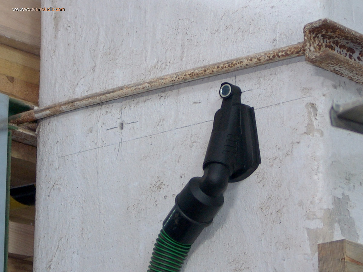

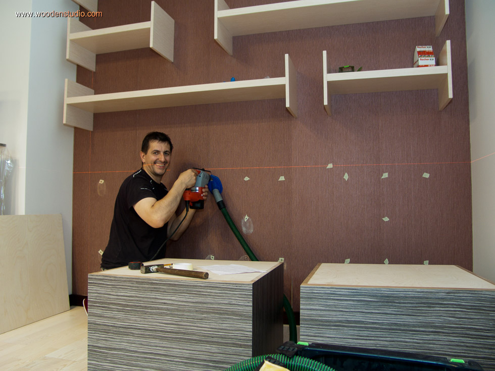

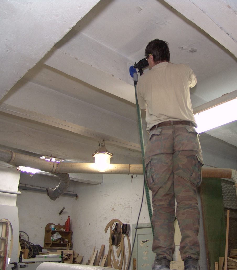

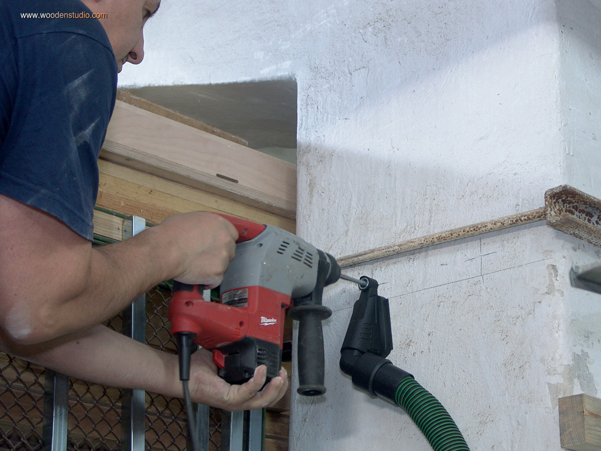

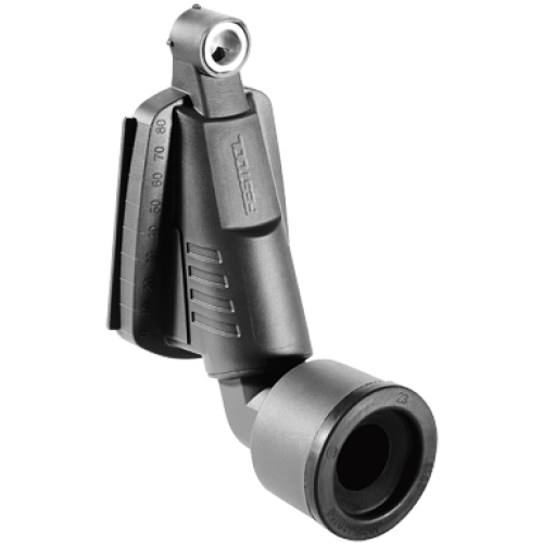

Додам свої 5 коп.
Раніше активно використовував насадку від AEG - зручно, але дійсно залишала пилову пляму. Іноді проблематично було повністю прибирати бруд, особливо на шпалерах (фото із полками).
Біля року назад з'явилась у Festool двокамерна насадка із адаптером під будь-які пилососи і ущільнювачем. Робота із нею кардинально відрізняється. Ціна не можу сказати що шарова (біля 500 грн), але судячи за кількістю проданих, не дуже лякає.
Якщо когось зацікавить - звертайтесь у приват, допоможу.
P.S. Можу зробити детальні фото.

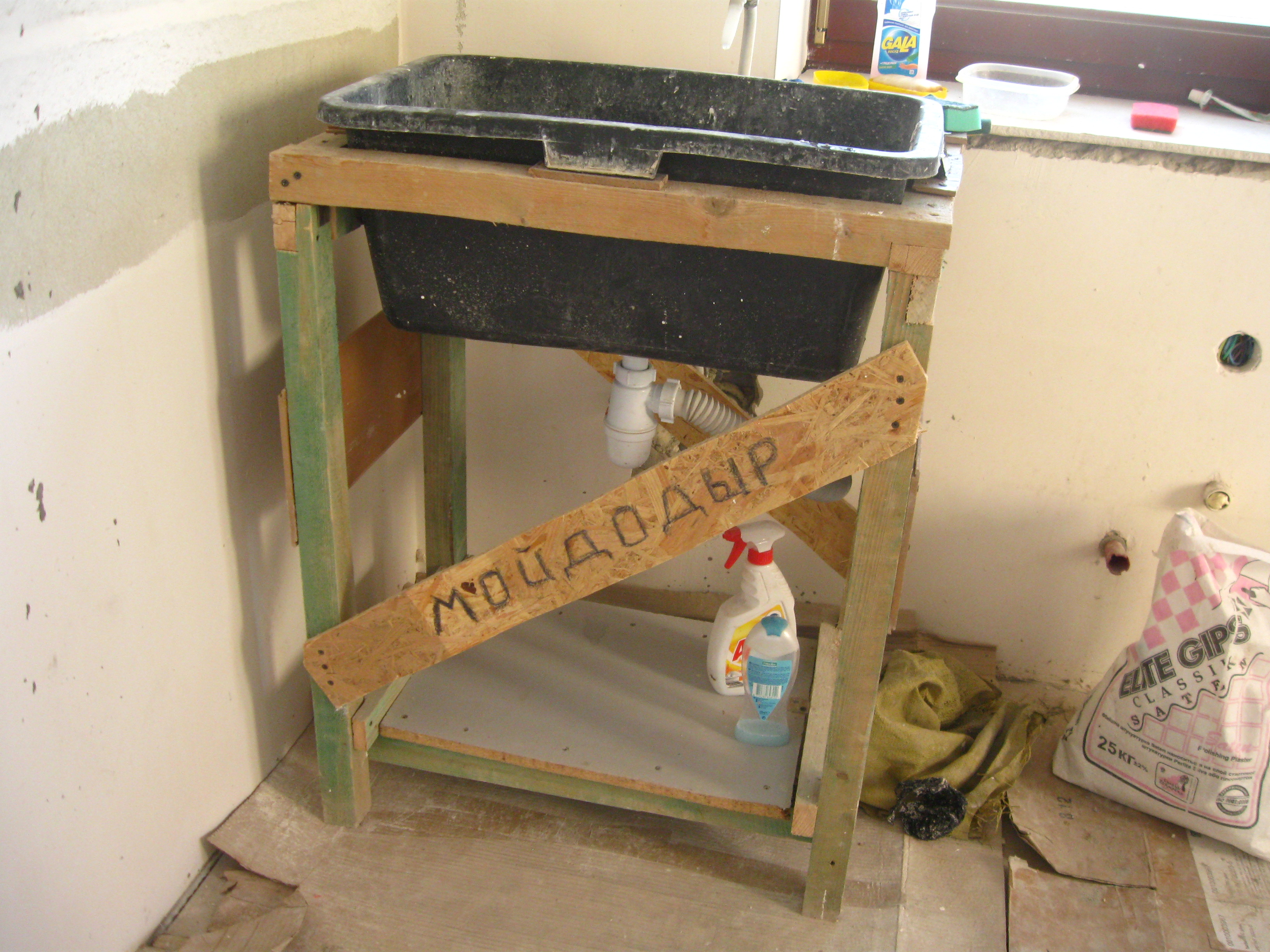

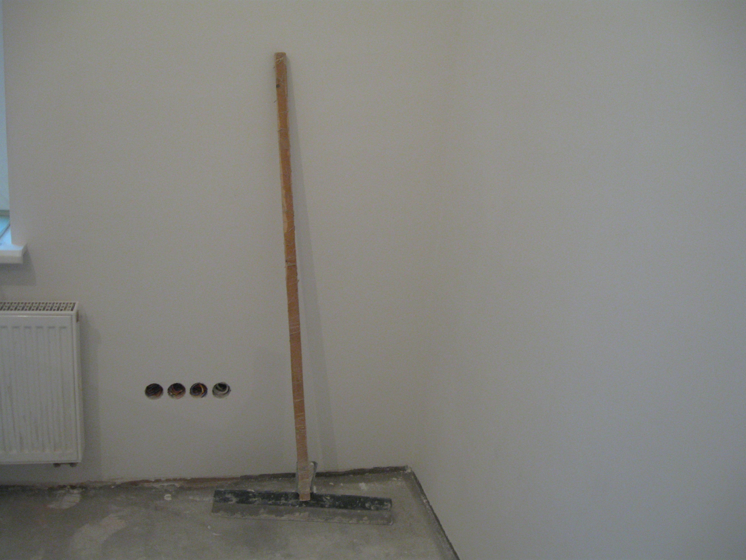

Підсумую:
_мені потрібен пилесос, який не боїться пилу:lol:
_ не обовязково з великим баком, бо всерівно перед прибиранням прохожусь отаким "девайсом" IMG_4107.thumb.JPG.aa12a2580de340e34267a72880200b64.JPG , який на відміну від віника, теж не пилить і прибирає 90% грубого мусору з стяжки.
_ Одноразові мішки не варіант... дорого.
Наразі вперто никаю гроші і вже націлений на такого звіра -
(є аналог у Метабо)
Але оскільки, все ж шкода грошей:oops: , то прискіпливо розглядаю ще оці два бюджетні варіанти - циклонний від "Дела мастер" і водяний "Дедра"
Те що водяний прийдеться - виливати, промивати, для мене теж не проблема, бо завжди на обєктах вожу з собою звичайний унітаз без бачка і отакий саморобний "Мойдодыр"- 1812697404_.thumb.JPG.440464fbc99023f089442073b63222b3.JPG
Залишати в відкритому стані на ніч, щоб просох теж не проблема...
