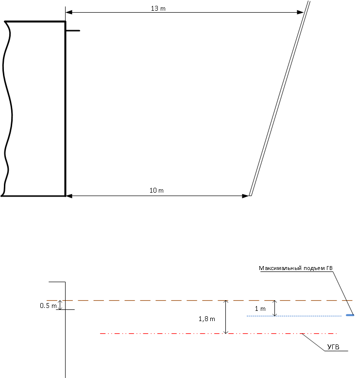

Порекомендуйте тип септика (схема участка прилагается)
Alex30
Вот тут хотелось бы индикацию, конечно, иметь. В принципе датчик давления на воздушную трубку поставить, думаю, не сложно. А если не САД, а Станция, то можно датчик уровня в предварительный бак поставить, тогда если аеролифт навернется - загорится сигнал. И если бак напонен - он же укажет, что погодить надо сливать помногу.
Вообще вопрос - со станциями переработки кто-нибудь имел дело? Потому как септик+САД и станция по цене то на то. А под станцию всего одну яму копать. И можно ее в бетонный колодец засунуть, то есть на крайняк всегда вытащить и починить можно
Если в станция на глубине - полностью уйдет под воду, то ее работа восстановиться - как только уйдет вода. В системе фаст нет - каких либо запчастей, которые ломаются)))
Иначе, представьте себе, как вы ее туда сюда -откапывать будете, если установка на 1,6м по технологии закапывается))) Смелым нужно быть, что бы такое - даже говорить)))) понимаю ваши опасения! Но лучше ее не топить))). Тем более, по объему септика, по площади легко вычислить пиковую нагрузку, а это 30-40% от объема перерабатываемых стоков!
Такие показатели вам просто не известны. Поэтому я понимаю вашу тревогу. В любой станции это проблема! Но не здесь. Здесь класс другой.;)

А как быть с жировой пленкой и, в меньшей степени, илом?
Технологически - это так! Жировая пленка на поверхности и бьется в бортик контейнера для сот, или в крупных установках, никак туда не попадает, потому что установка в контейнере, который служит, опять таки защитой (подача "питательной" среды - снизу и жировой пленке туда не попасть), - если правильно организован слив в систему. Но если вода попадает сверху вертикально на соты с жиром - соты засорятся (На сколько это вероятно - судите сами Ж-)). Если слой жира вырастет так, что перельет через бортик, на менее производительных станциях на соты - соты засорятся. Вот так.
Но если вы видели физические характеристики установок, например, фаст 0, 375 (стандартный объем 1500 л/сут), то посмотрите - 0.99Д х 0.61Ш х 0,85В! И мы устанавливаем ее в ж/б кольца R 1,5 м. То тогда, если даже возрастет уровень предполагаемой пиковой нагрузки с жировой пленкой на 40 см - эта пиковая нагрузка будет составлять 600л (считается) + выход очищенной воды (тоже на досуге посчитать можно) . А пиковая нагрузка для данной модели 500 - 650л (рекомендуемая).
Поэтому установки закапывают без проблем и не думая о раскопках;), в отличие от других систем, в которых это действительно - БОЛЬШАЯ проблема и их не закапывают, а консервируют - Чтобы можно было добраться и починить ВСЕ что сломается!
Для фаста только правила соблюдать надо - всего лишь "БОЛЬШЕ положенного НЕ ЛИТЬ"!!!
Так что, жир в бытовых стоках не страшен - вообще, а вот для ресторанов - там рекомендуется ставить "жироулавливатели"!

Подскажите, что значит бетонные кольца не работают? Что физически происходит?
И зачем добиваться герметичности с дном, там ил и он замуливается со временем. Спрошу по другому. У кого то были отказы и в чем это выражалось?
кольца не работают при высоком уровне грунтовых вод (УГВ) Весной в паводок возможно поднятие уровня воды в септике из бетонных колец.
герметичность как раз нужна, чтобы грунтовая вода не подпирала фикалии.
