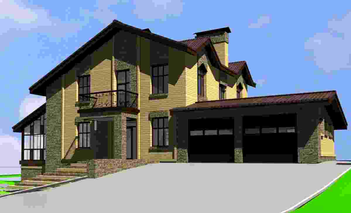

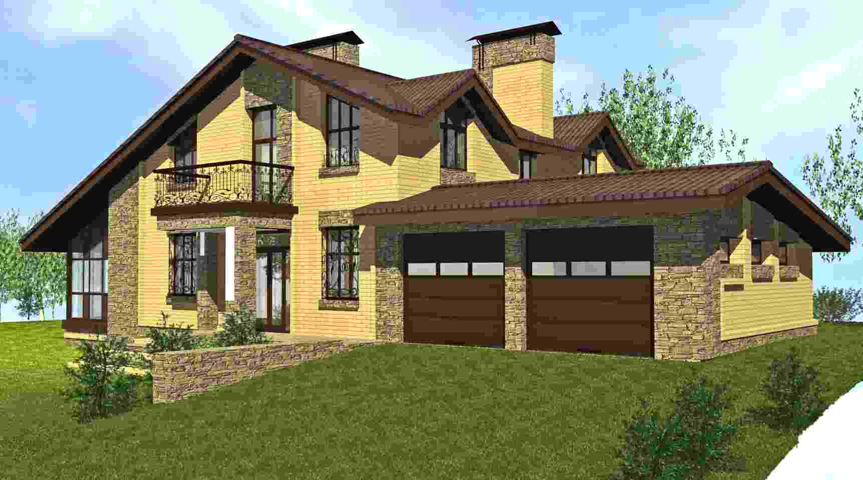

1. Крыша не должна быть симметричная.
Т.е. длина скатов разная.
2. Отметки перекрытий на масарде должны отличаться. Например над гаражом помещение ниже на -450мм.
3. Скат крыши должен быть 23-27 град.
4. Лестница на мансарду должна подниматся вместе со скатом. Идеально если скат параллелен лестнице. Подъем лестницы поперек ската - недопустим.
5. Высота мансарды в коньке должна быть 4м, чтобы повесить большую люстру. Минимальная высота (возле наружных стен 2000мм)
6. Внутренних несущих стен быть недолжно. Наружные стены несущие. Внутренние несущие конструкции - колоны (железобетоные или стальные)
7 Основные несущие крыши - стальные балки. Стропила деревянные.
8. На мансарде подоконные части должны быть разной высоты (600 мм, 800 мм )
9. Должен быть балкон. Оптимально - два балкона.
Вроде все. По таким требованиям я себе мансарду и построил :-) .
