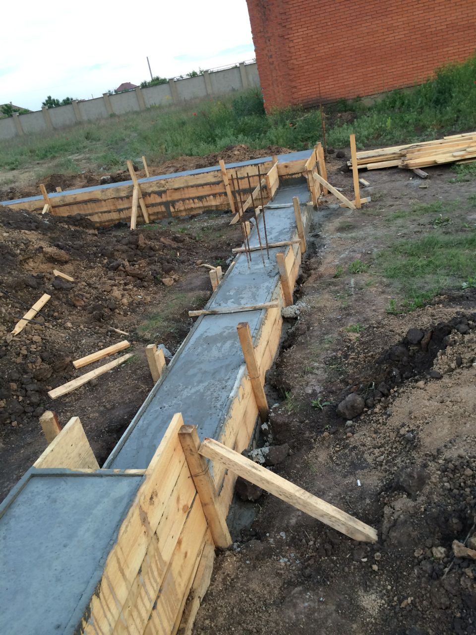

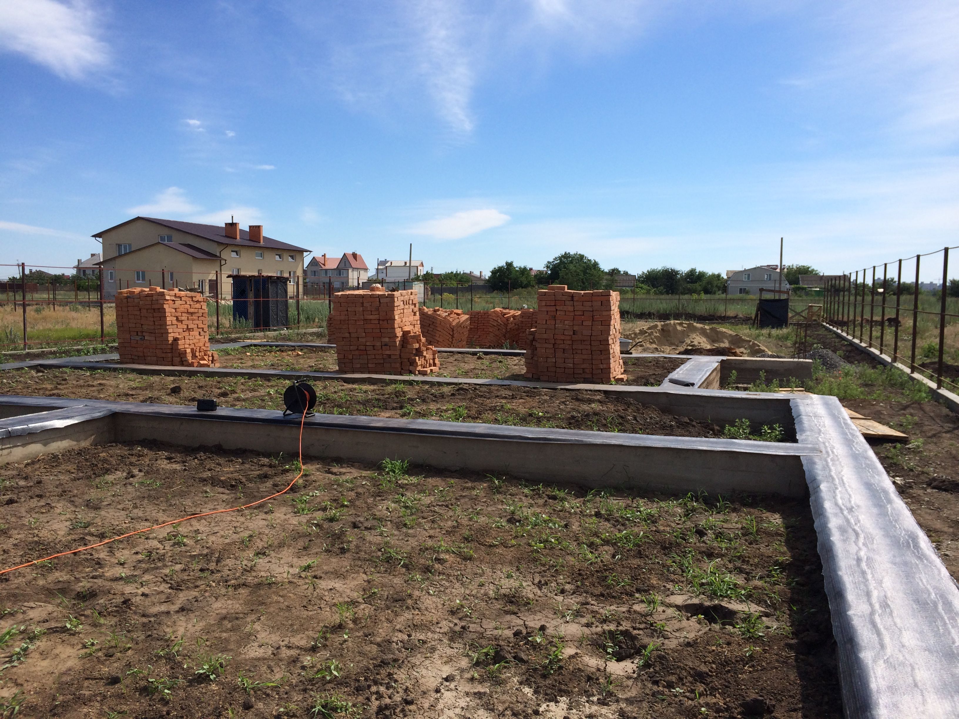

Пока планы такие:
после задития опалубки, равняем землю(с глиной которая щас там есть) , трамбуем, дале 10-15 см песка, Целофановая фленкас заворотом на цоколь, Дале песок и песок с щебнем, где-то 20 см вниз от цоколя, далее армирующая сетка, и бетон, получится гдето 10 см в низ от цоколя. 10 см оставляю для теплого пола и камуникаций, что бы выйти в 0 с цоколем, что бы финальная стяжка не касалась газобетона.
как то так, но будим ли завозить глину что бы поднять грунт в цоколе - пока незнаю, посмотрим когда разровняем землю.

Уважаемый коллега, считайте свои деньги. На этой недели - смотрите темы форума (Кармен 1) - у человека "рванула" черно-чистовая стяжка из-за грунта. Т.е. он в момент обратной засыпки - засыпал грунто-строймусор смесь и все. рвануло.
Надо не заниматься мутотенью, вытащить до глины грунт, завезти глину, засыпать слой до 30 см. - трамбововать, потом следующий слой и т.д. до уровня нуля, после которого - черновая стяжка. Почитайте в моей теме описал подробно и даже координаты людей кого нанимал.

Если снимать все до глины, это получится нужно снять 80 см...
я пообщался с рабочими, пока не будем делать черновую стяжку.
будем трамбовать весом тела и машиной )
а потом когда дойдет до сетки, засверлимся немного в цоколь.
И что это будет? Пол по грунту? Снова те же грабли? :)

В таком случае с выемкой грунта до глины tc было бы выгоднее делать цокольный этаж. У нас там до глины 80 см не проще ли сделать засыпку ничего не вынимая например песком? Ведь должны быть и такие технологии, что делать тем у кого в с глиной дефицит? От чего рвет пол, видимо от пустот под ним и если под домом грунту некуда просаживаться то не лучше ли делать обратную засыпку тем что быстрее всего трамбуется и не обладает текучестью в часности песком?
Змінено користувачем Kevbassa

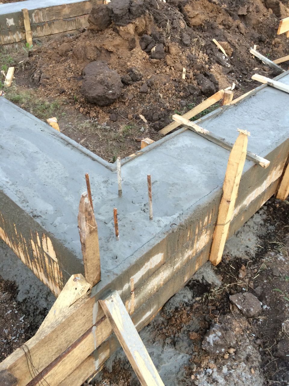

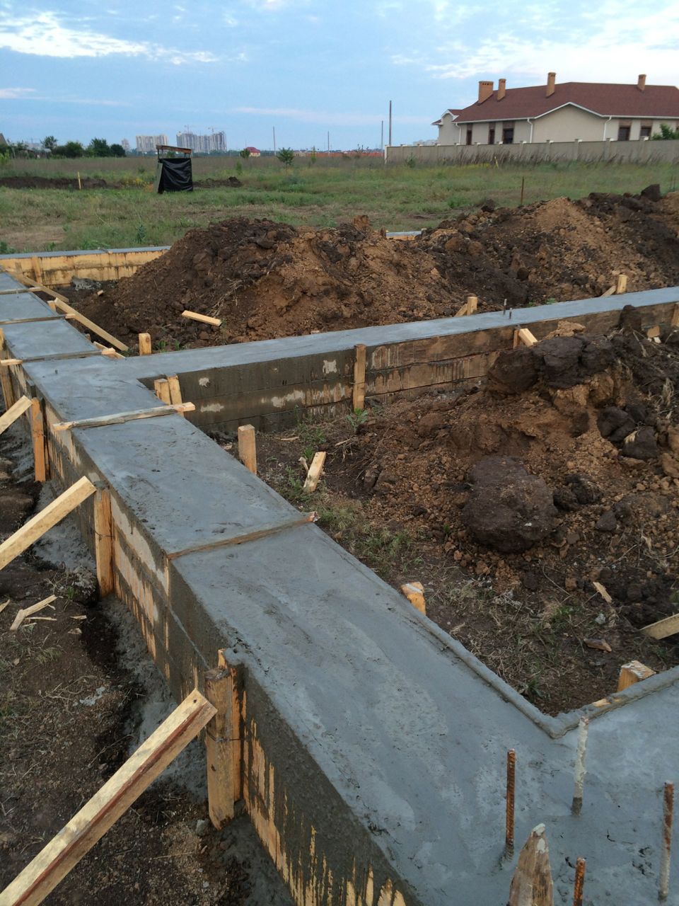

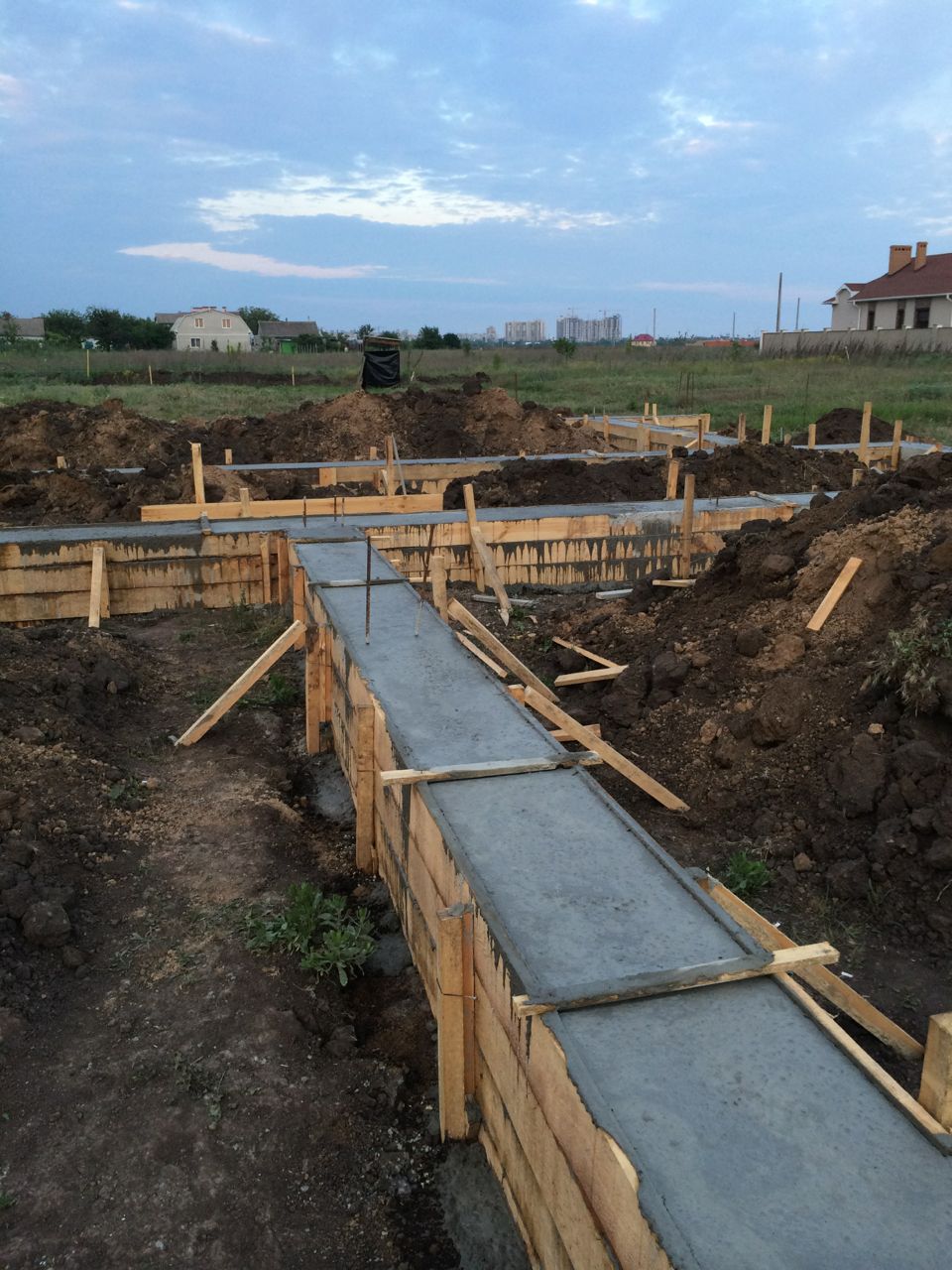

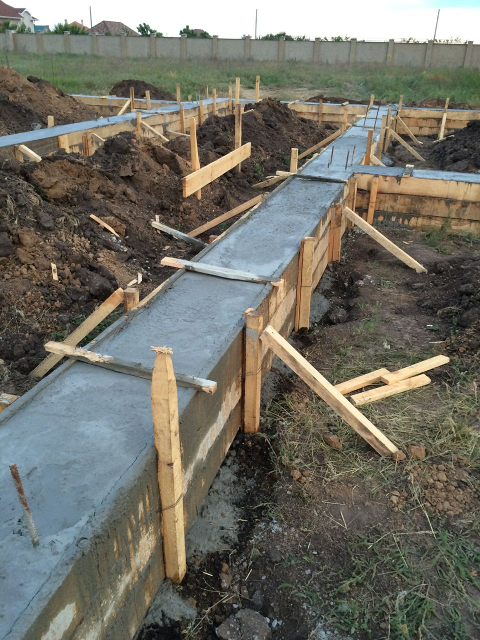

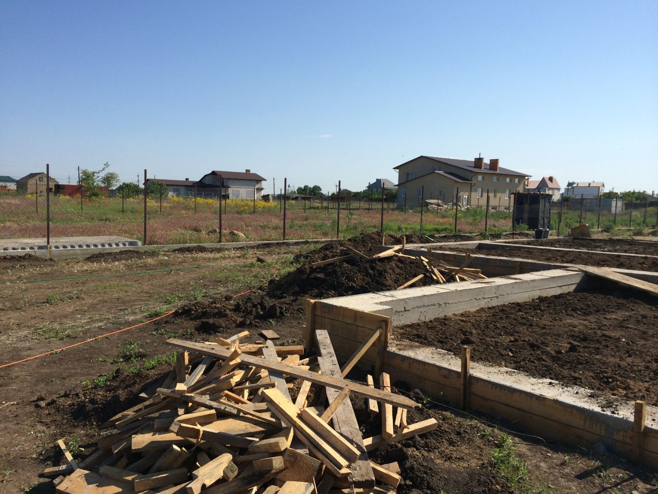

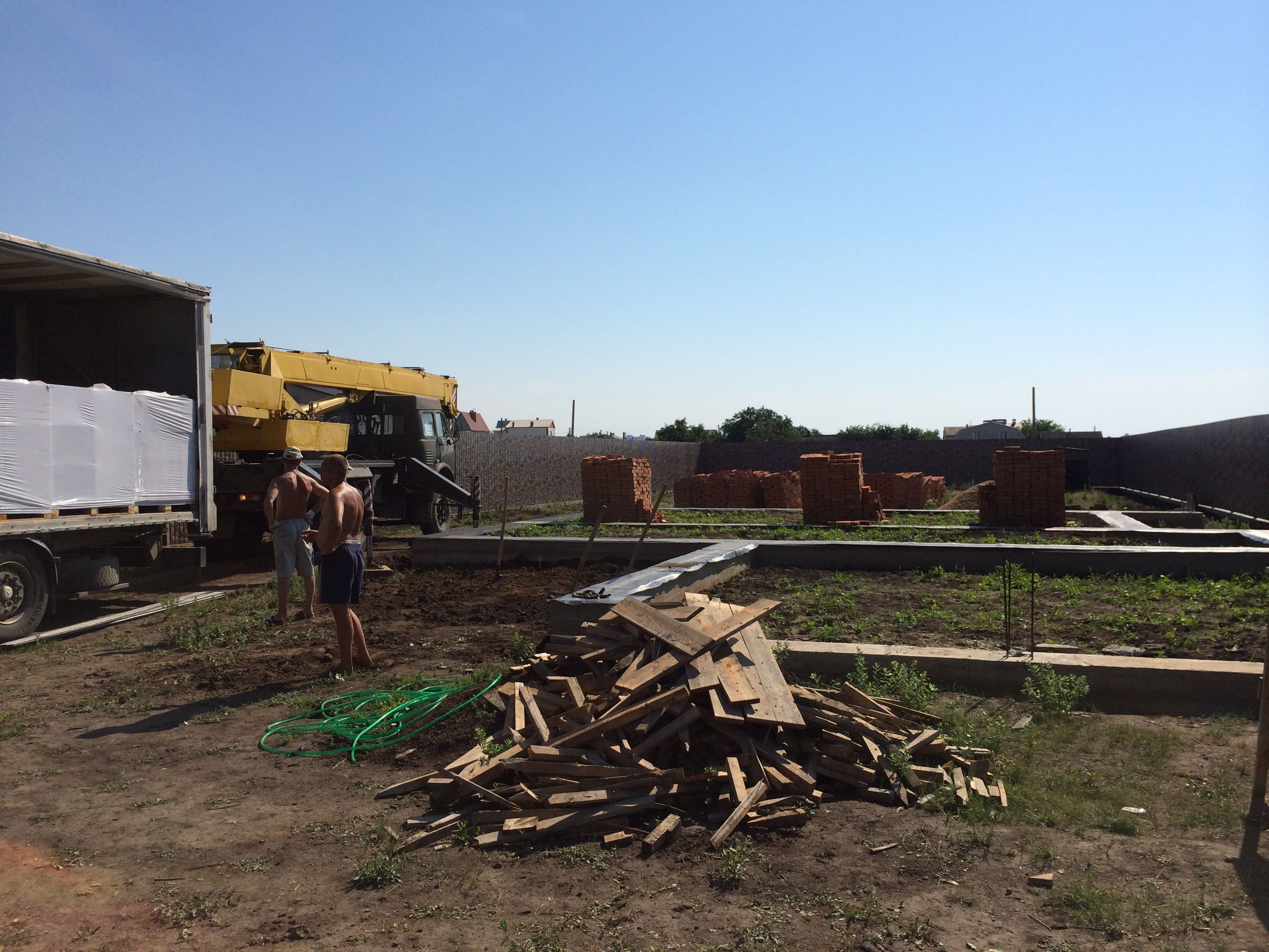

Пока залили цоколь
высота получилось 45-55 см

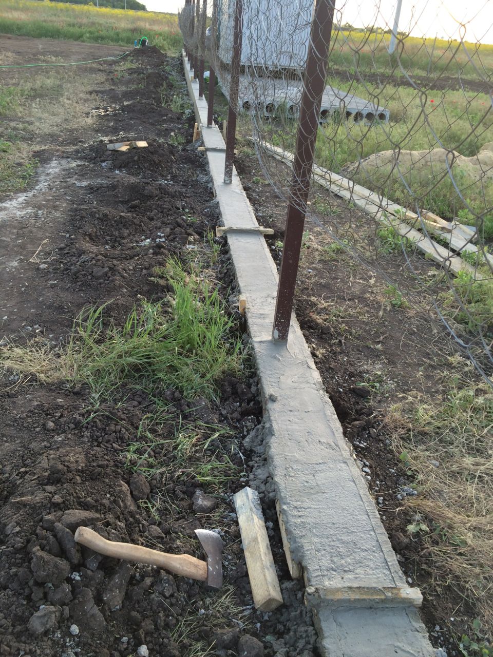

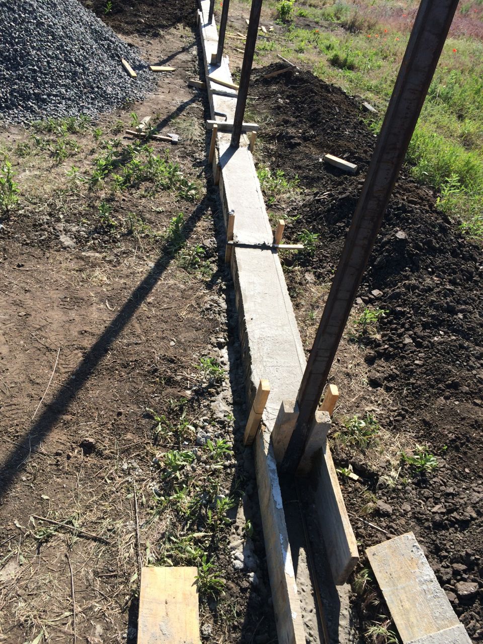

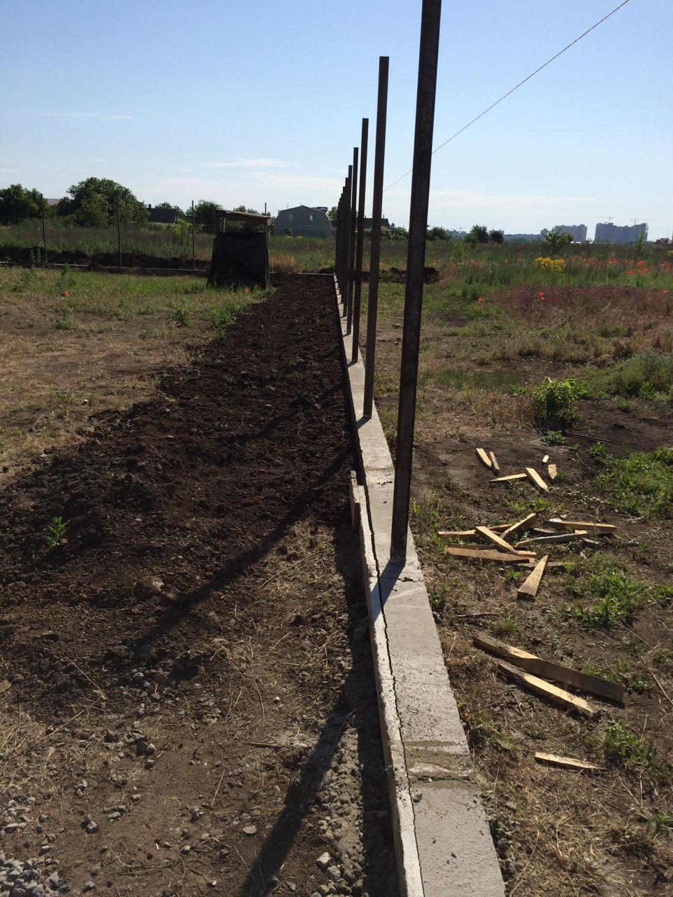

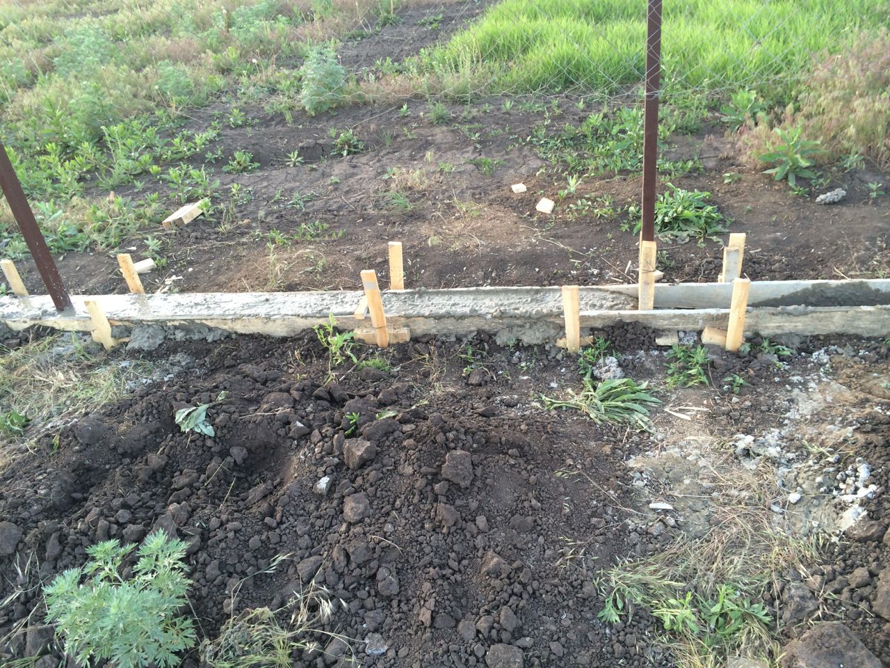

И начинаем заливать фундамент для забора
Обратную засыпку можно делать практически любым грунтом - подойдут и суглинок, и супесь, песок, строительный мусор, гравий. Трамбовка обязательное условие. Главное чтобы там не было плодородного грунта и растительный остатков - это трамбовать бесполезно, все равно будет гнить и давать усадку несколько лет.

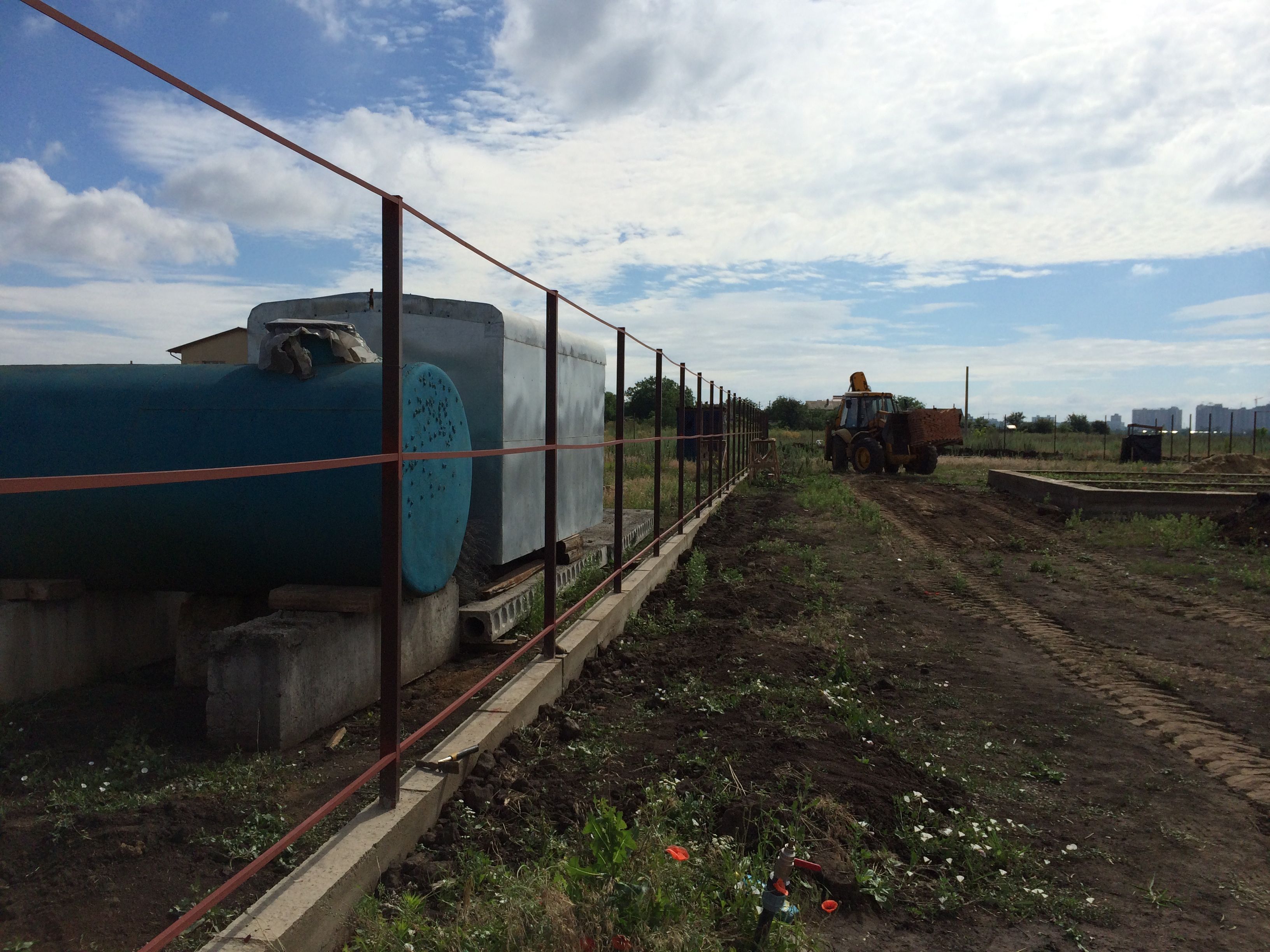

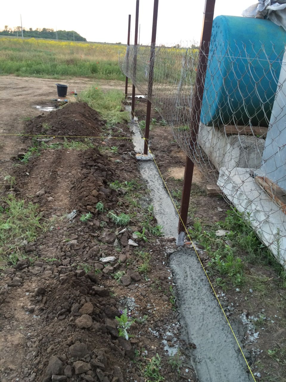

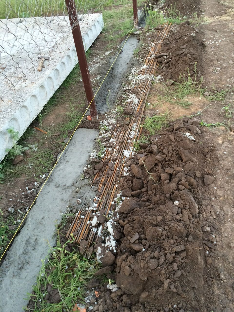

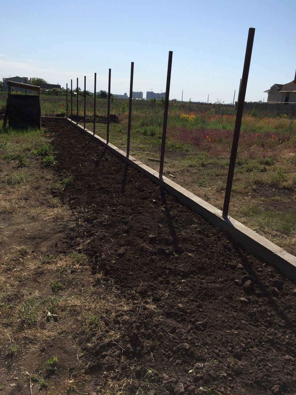

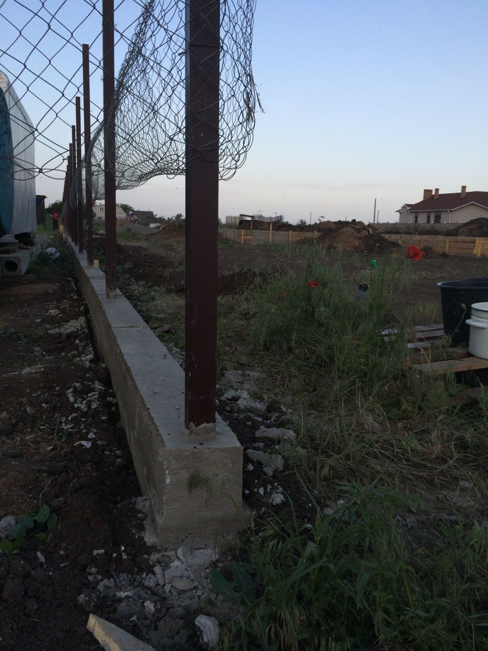

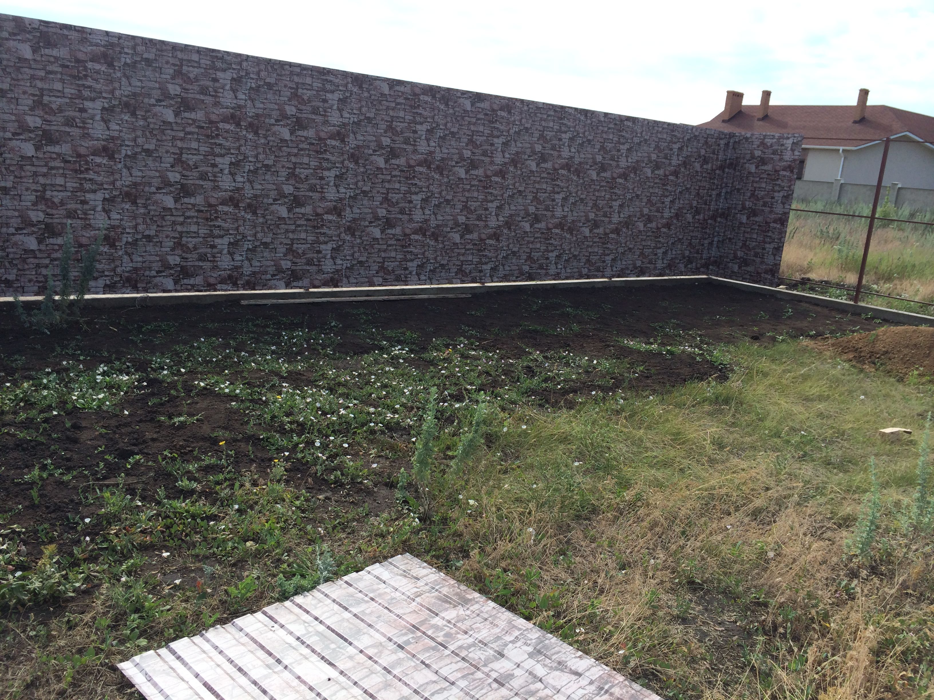

А какую арматуру и сколько положили в опалубку забора?
В забор пошла 8мм, в 2 протута. только в цоколь.
Так как с соседа стороны столбы уже стояли, то в фундамент (на низ) не ложил.
Очень рекомендую столбы 2 раза грунтом и 1 раз финишем покрасить минимум. Металл сейчас практически весь из Китая и ржавеет за здрасьте.
Не знал что метал возят с китая ))
у нас тоже его не плохо льют
А ржавеет он одинакова, но красить по любому буду, вот только надо найти затички сверху пластиковые, что бы не залило водой
Таки металл из Китая, а тот, что льют у нас гораздо дороже.
А сверху пусть рабочие просто заварят. Купите полоску и из нее нарежут квадратиков.

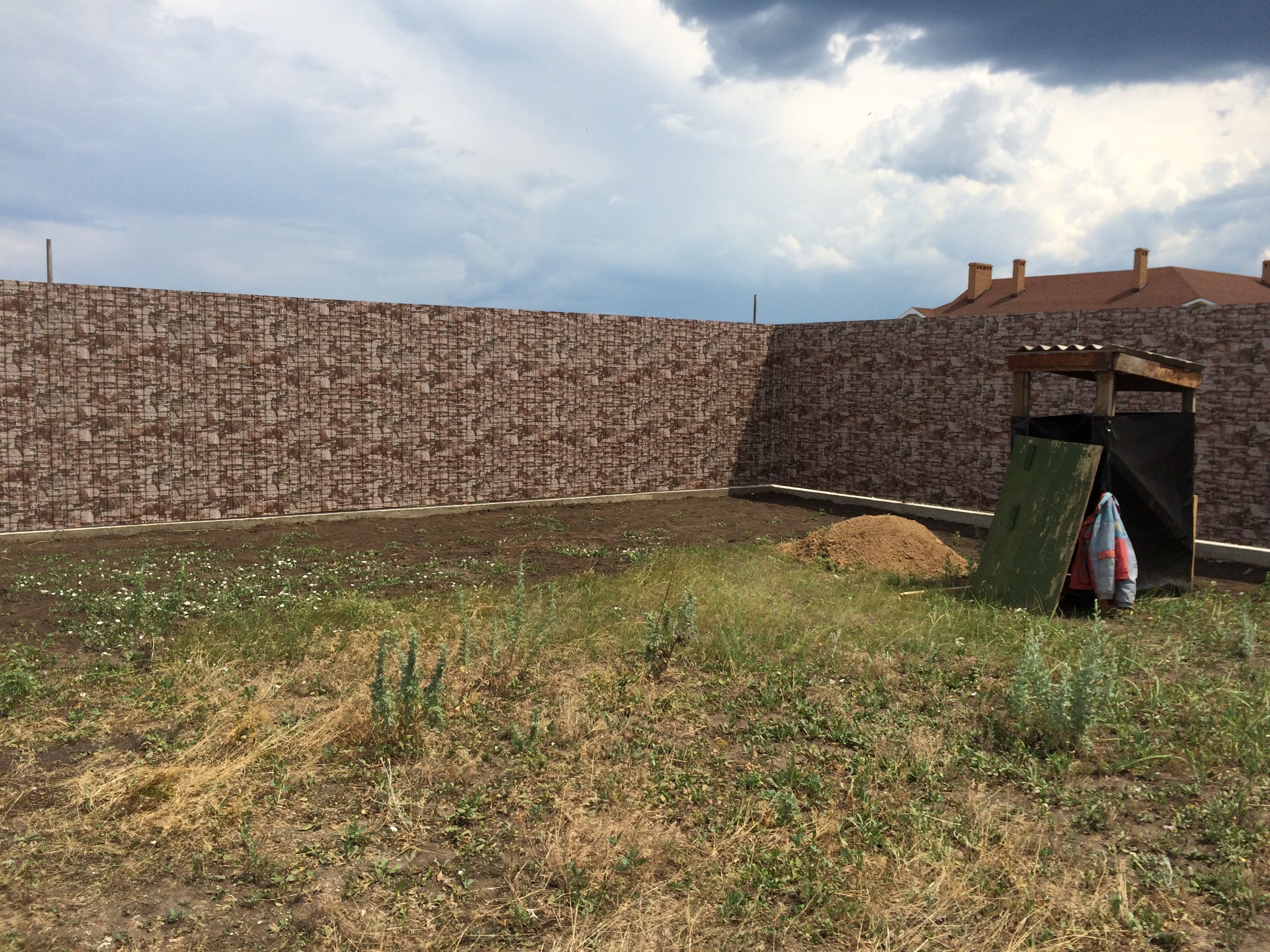

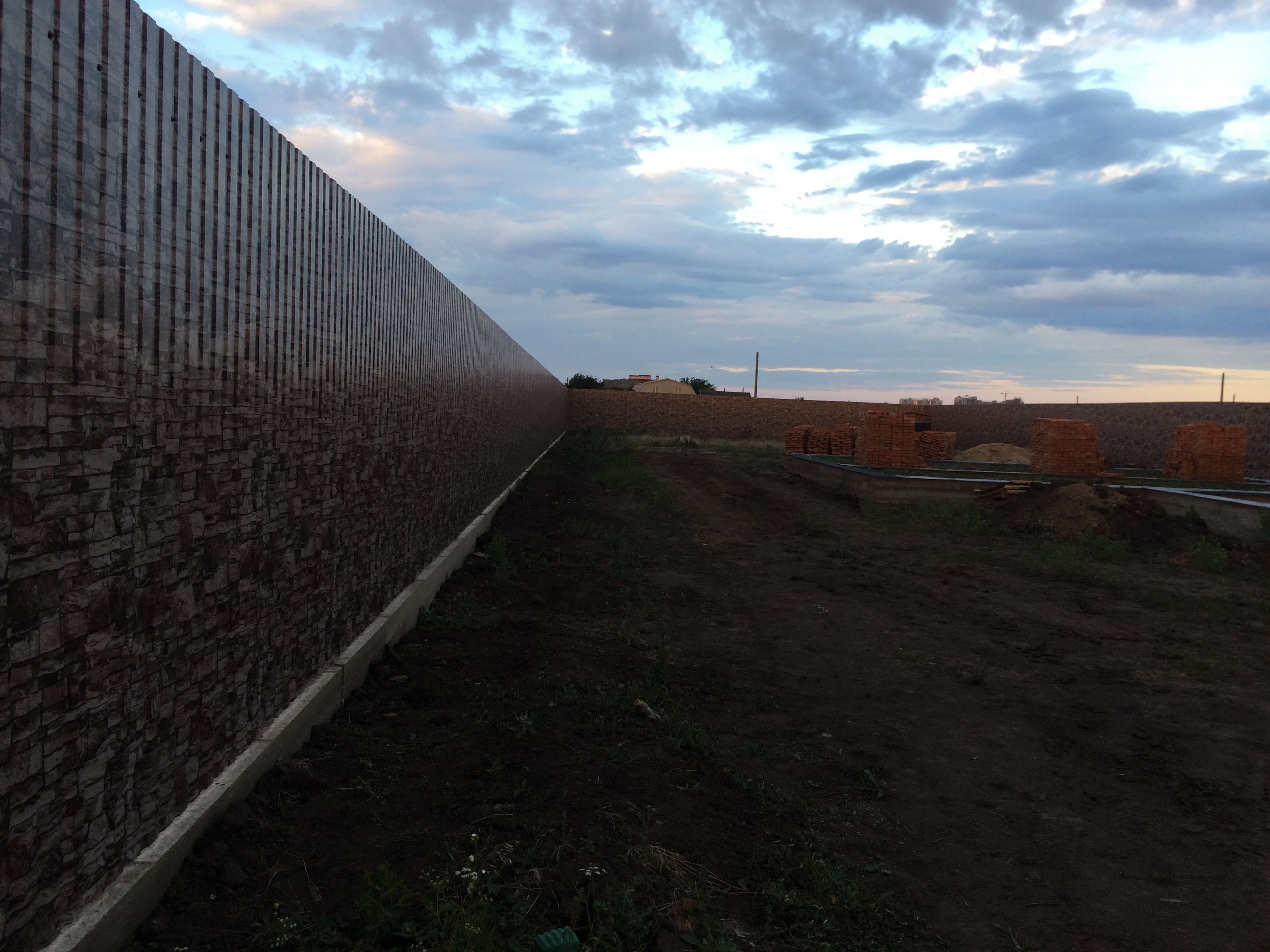

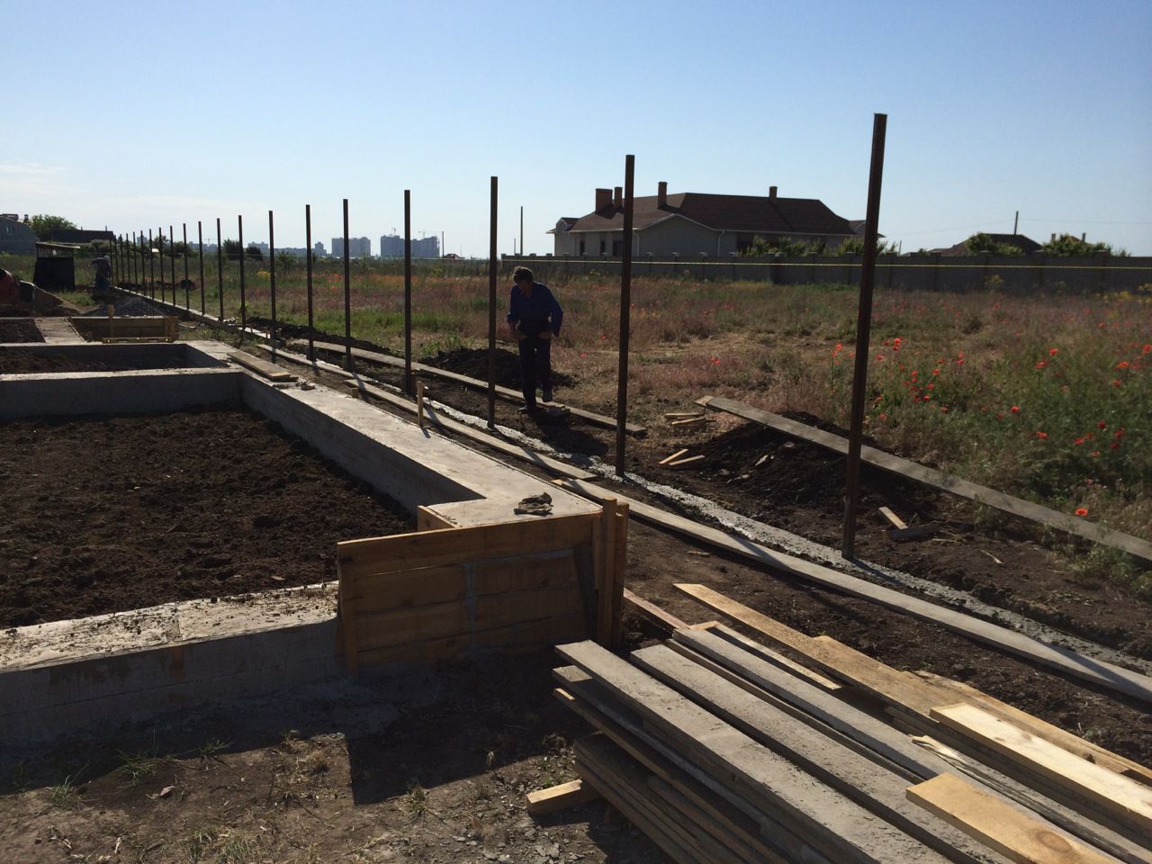

Ну что сказать, смотрю я на твою стройку и руки чешуться, пожалуй мне тоже нужно стартовать.
Хорошо получается заборчик, совсем от меня отгородился :) где такой красивый профнастил брал?

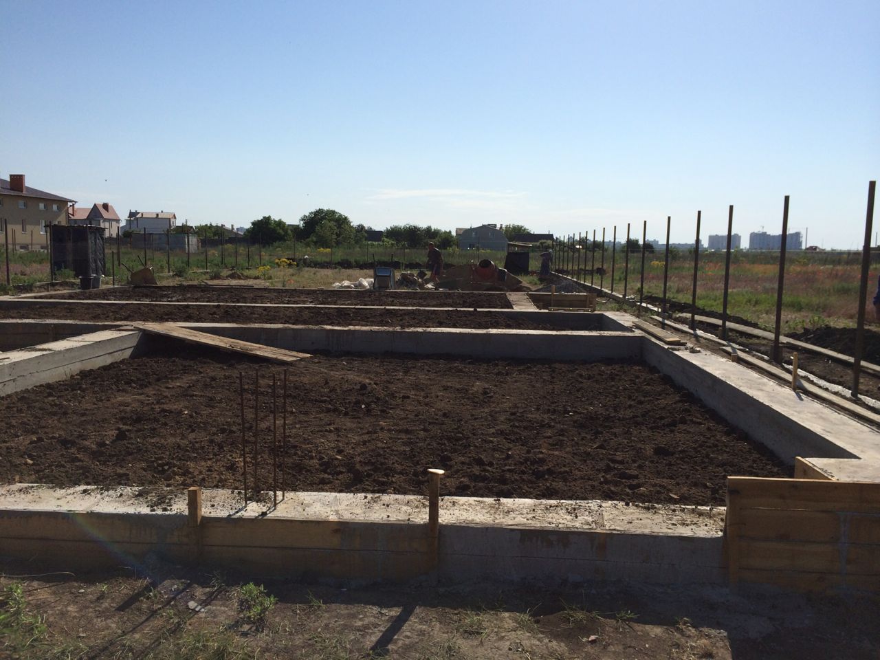

Черновой пол я так понял решили пока не заливать
Время начинать ... )
Профнастил брал со склада, потом могу дать контакты
Черновой пол - да, пока не буду заливать ... пусть пока утаптывают, возможно уже залью после крыши )

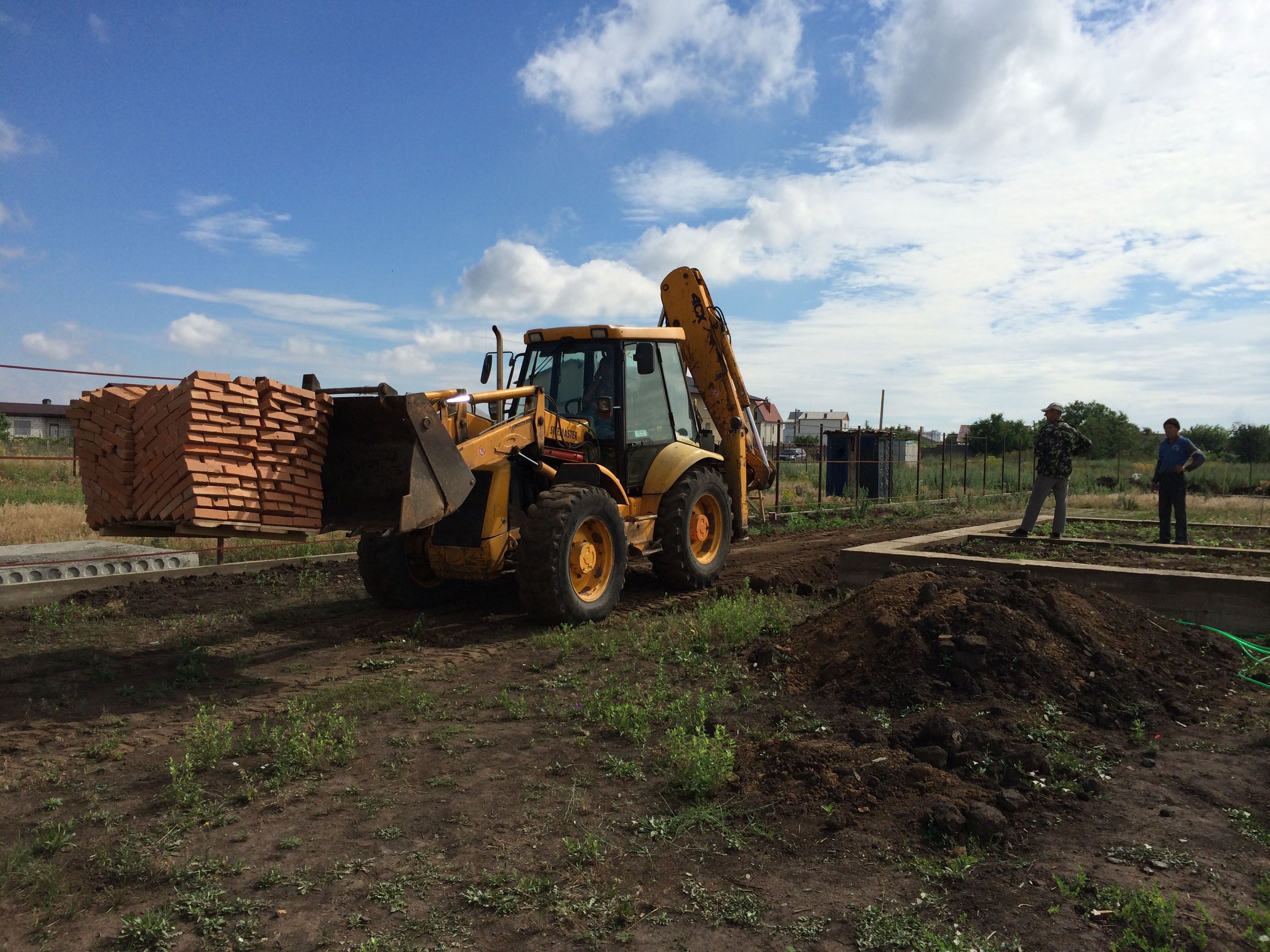

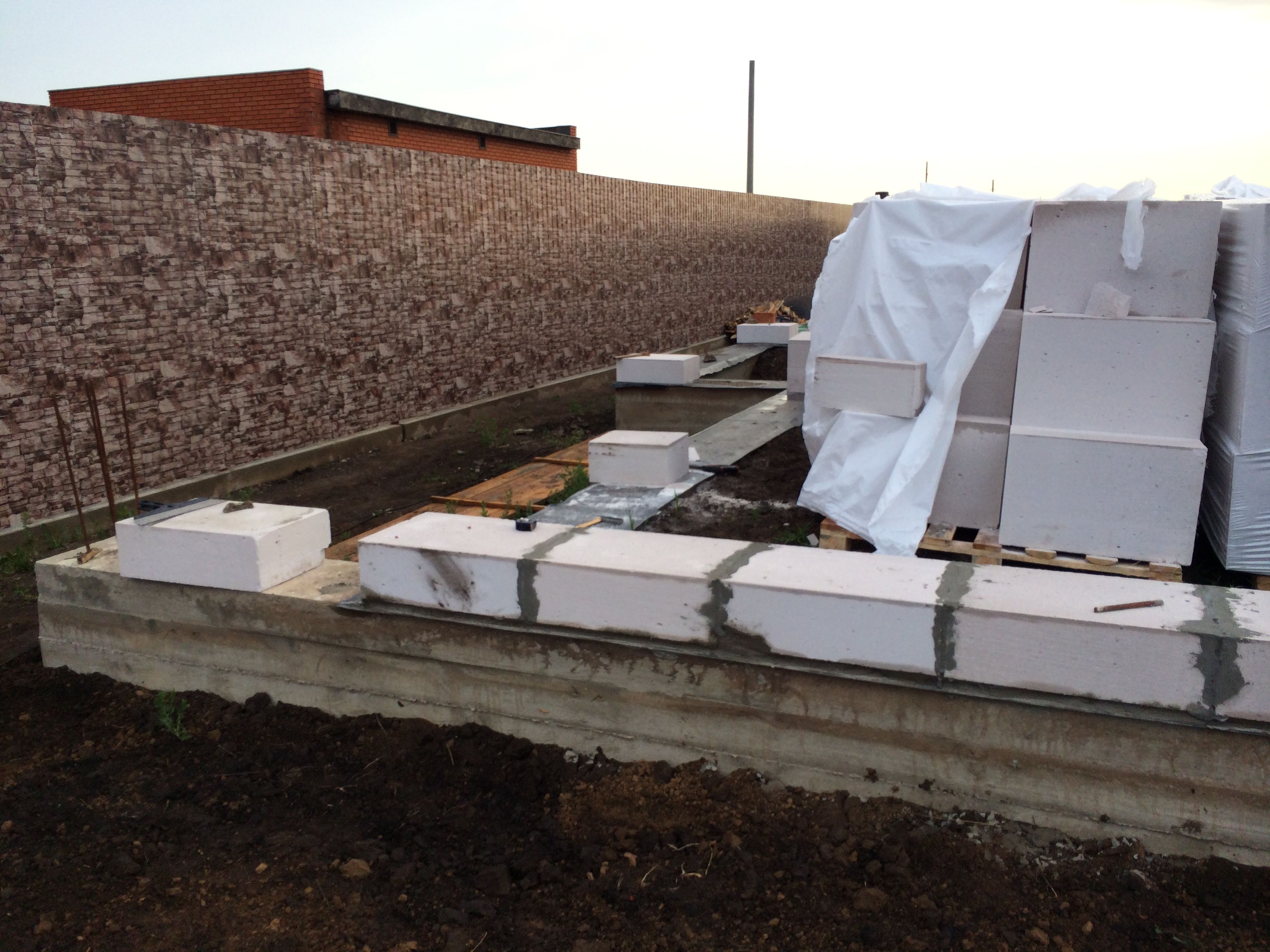

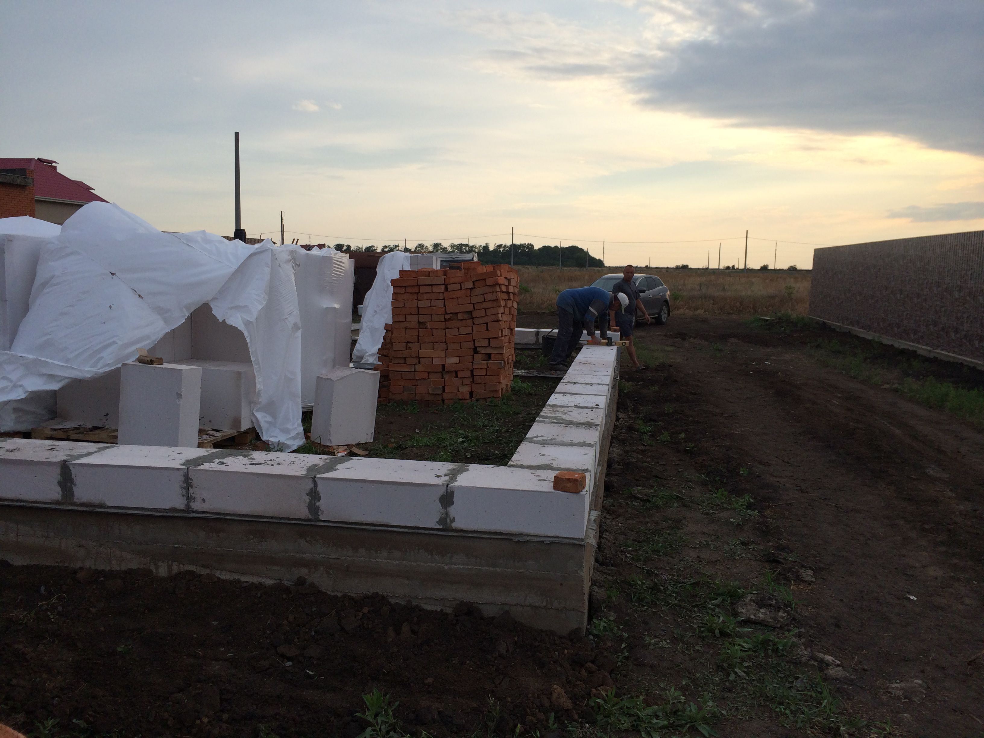

Приятный процесс, можно сказать самый благодарный во всей стройке дома,- труд виден на лицо. Как Ютонг по качеству, какой плотности брал?
Добавлено через 9 минут
А где кстати напуск над цоколем или без него решил делать?
Что подразумевается под "напуск " ?
Ютонг D400 b2.0
Про прочности немного ниже чем у аерока или юдк, но зато теплее )
под напуском подразумевал то когда стена выходит на 3-10 см за габариты цоколя чтобы вода стекающая по стене не попадала на цоколь, некоторые ставят водоотбойную планку или изолируют как то по другому. Вообще на сайте аэрок прочитал про напуск впервый раз , так если память не изменяет они рекомендуют его делать 6 см. Но это такое,- как говорится хозяин в баре!

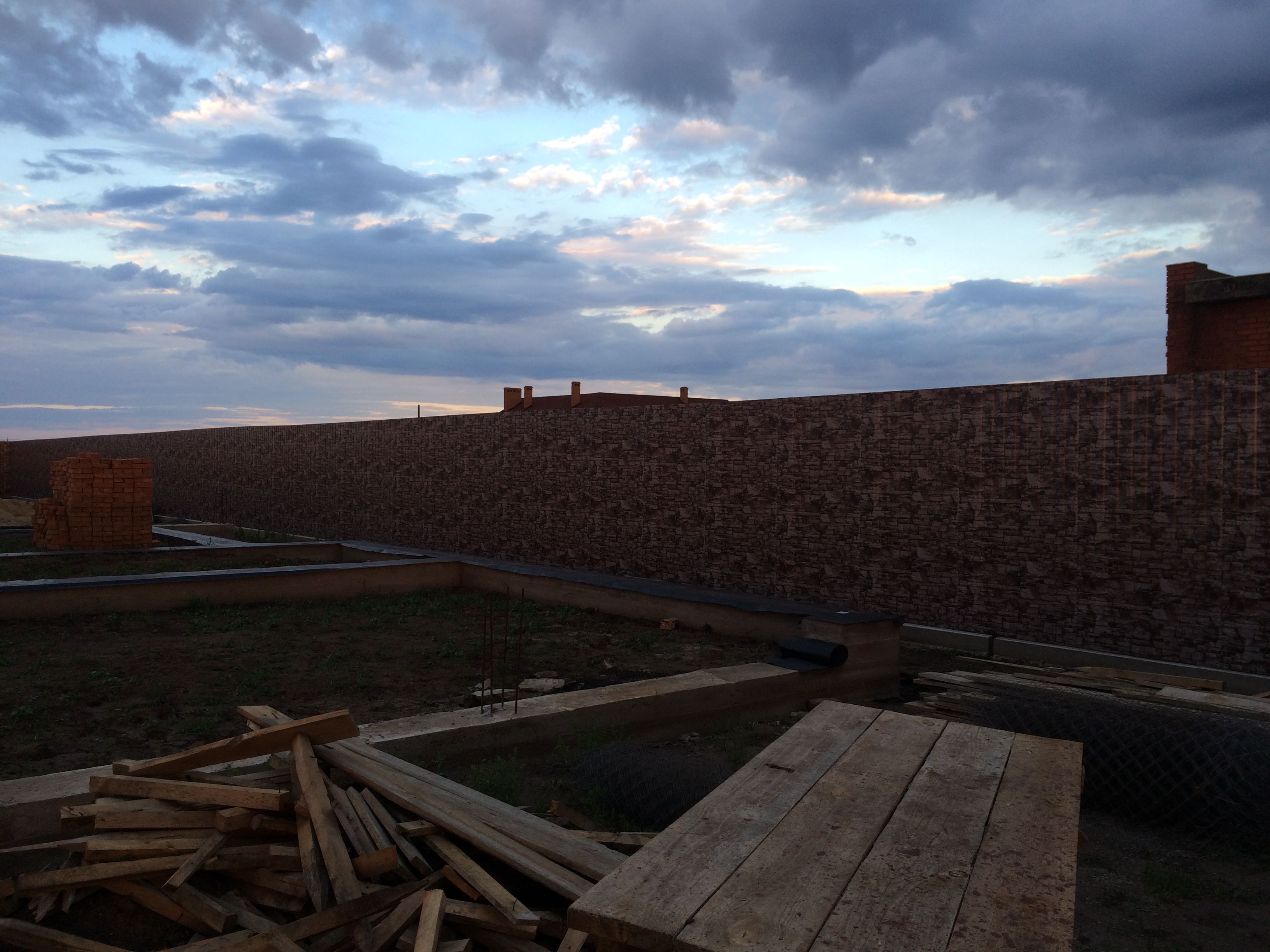

Продолжаем делать забор[/quкаж
Скажите какие размеры траншее в земле и цоколя фундамента под забор? И как армировали? Спасибо
