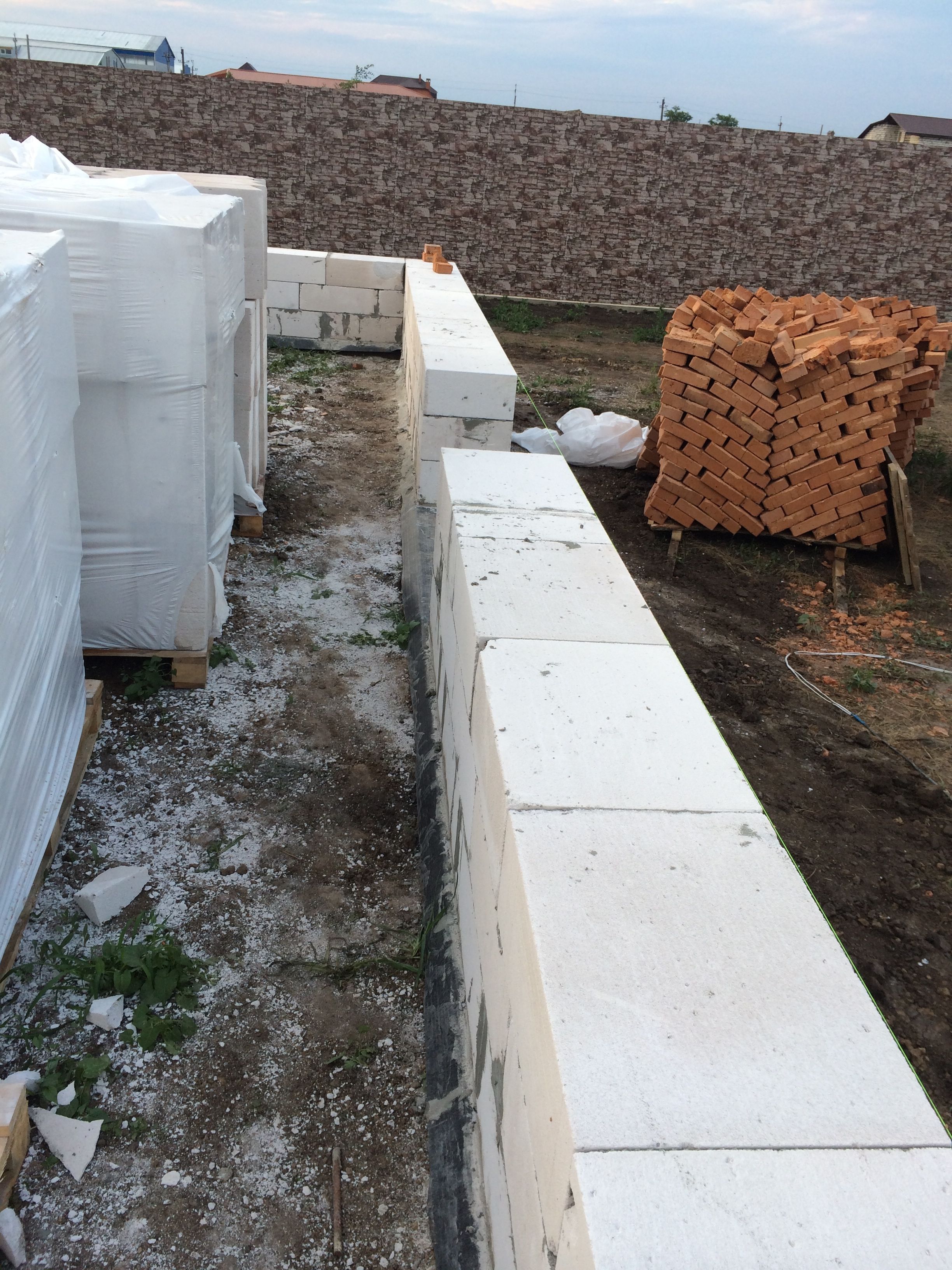

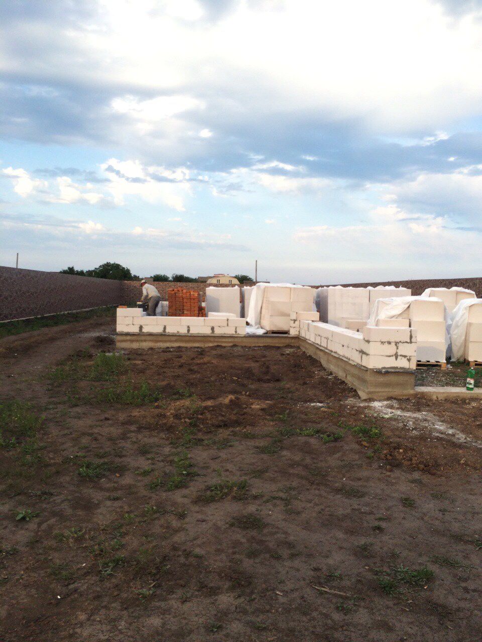

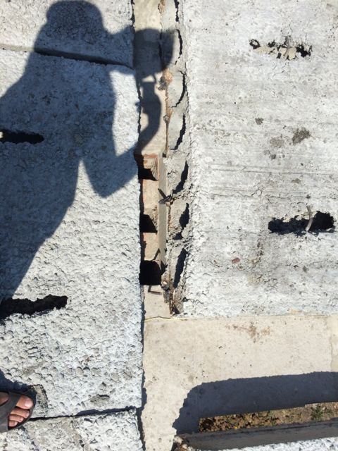

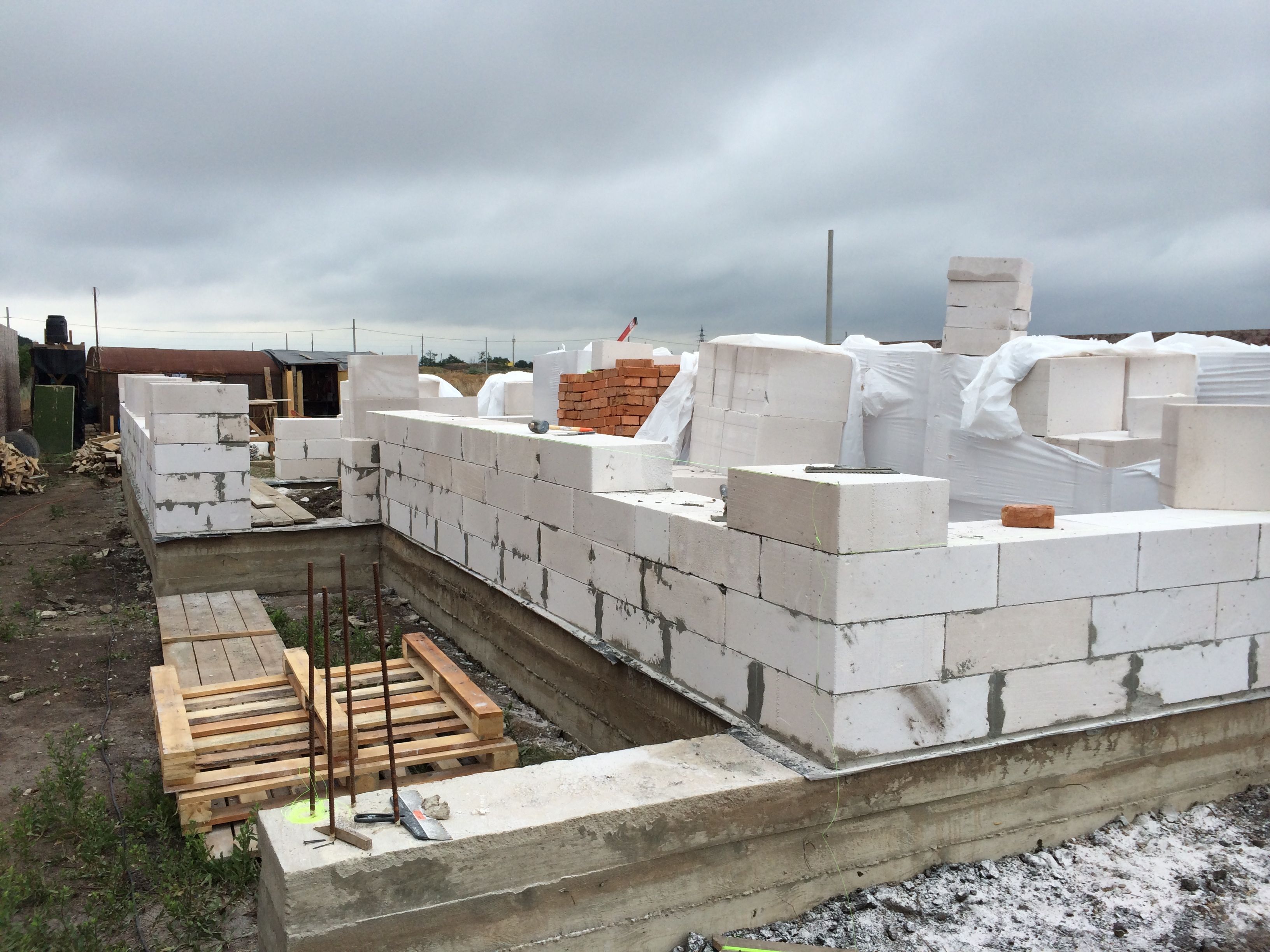

tosic_od Опубліковано: 26 червня 2014 Автор Поділитись Опубліковано: 26 червня 2014 под напуском подразумевал то когда стена выходит на 3-10 см за габариты цоколя чтобы вода стекающая по стене не попадала на цоколь, некоторые ставят водоотбойную планку или изолируют как то по другому. Вообще на сайте аэрок прочитал про напуск впервый раз , так если память не изменяет они рекомендуют его делать 6 см. Но это такое,- как говорится хозяин в баре! не, я делал заподлицо, цоколь не будет выступать. а с внутренней стороны будет промазана и пленка что бы не тянула влагу с земли и цоколя. Добавлено через 3 минуты Продолжаем делать забор[/quкаж Скажите какие размеры траншее в земле и цоколя фундамента под забор? И как армировали? Спасибо под столбы рыли 50 см и делали подсыпку песком и щебнем а сам фундамент делали по уровню ... в землю 30-35 см, в верх 20 см ( где то вышло 30 по уровню ... в целом рыли 30 см. на ширину штыковой лопаты Посилання на коментар Поділитися на інших сайтах More sharing options...

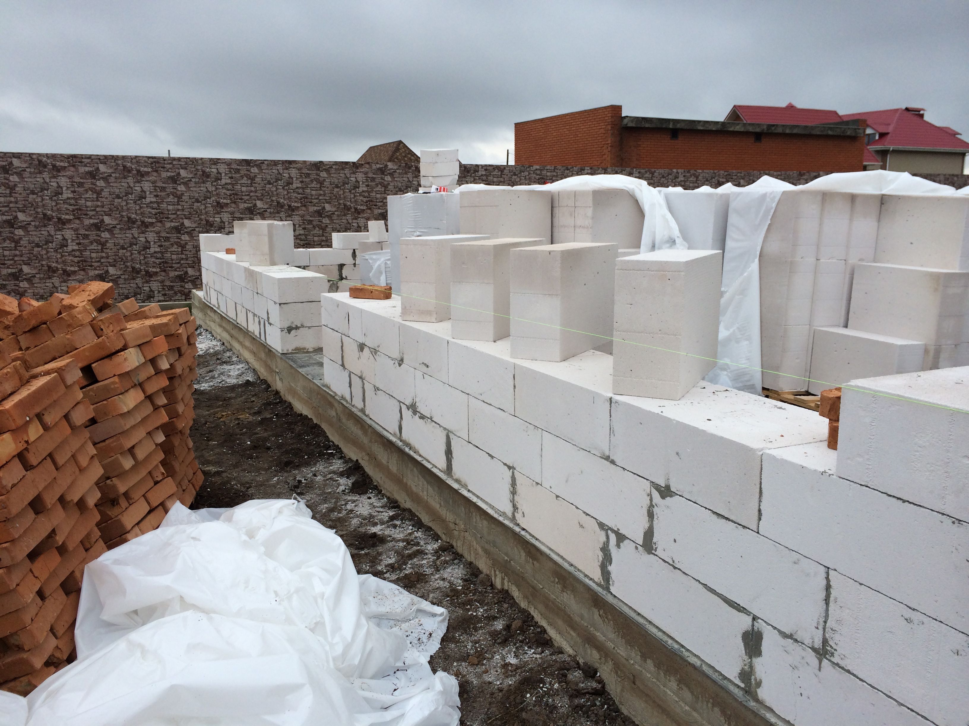

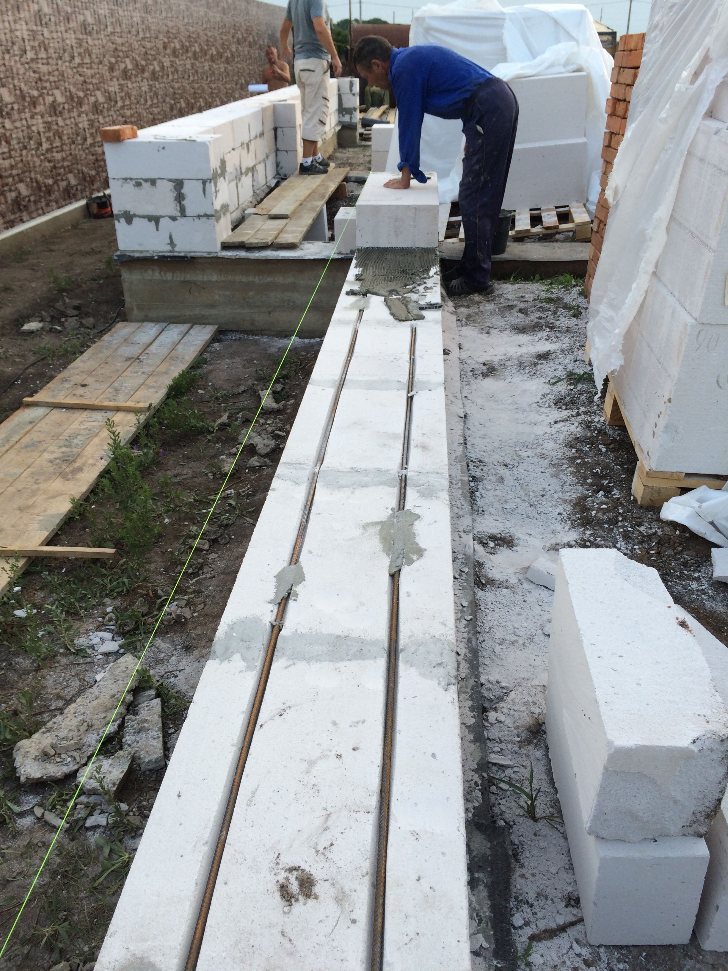

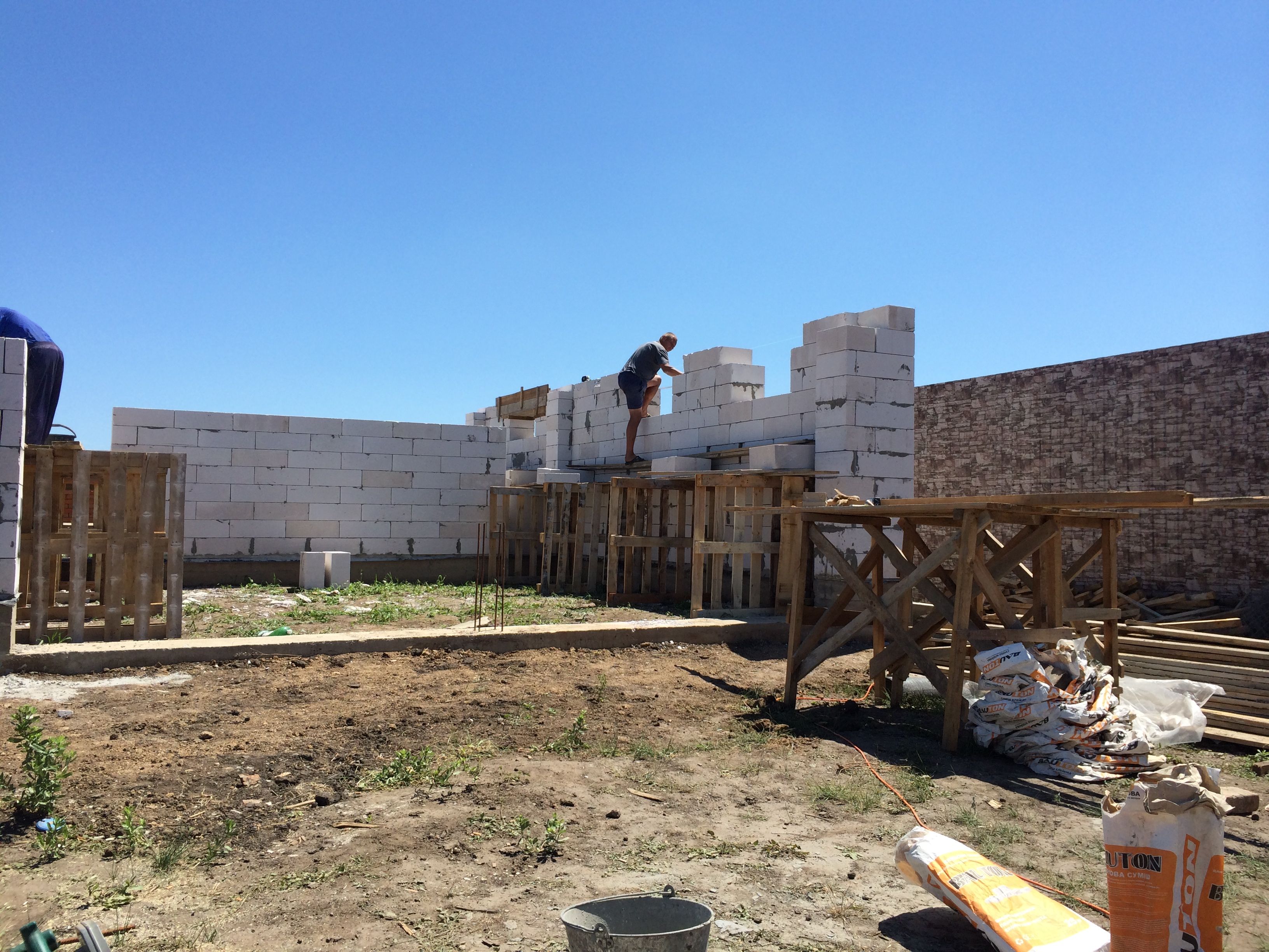

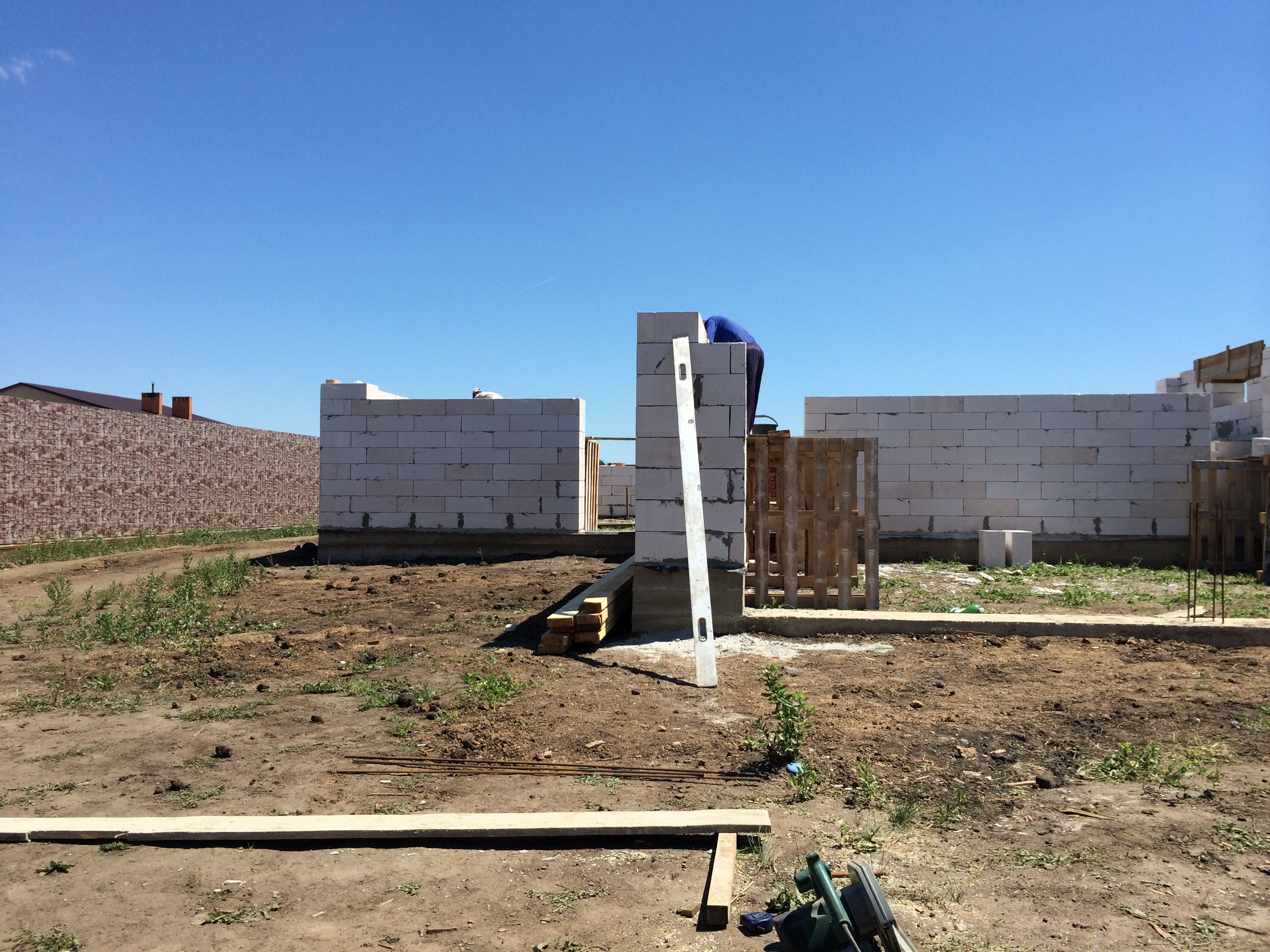

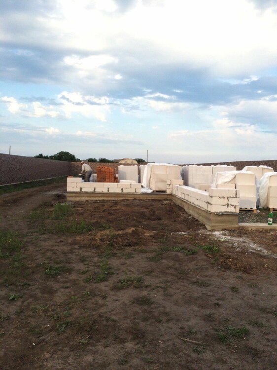

tosic_od Опубліковано: 26 червня 2014 Автор Поділитись Опубліковано: 26 червня 2014 идем вверх ) Посилання на коментар Поділитися на інших сайтах More sharing options...

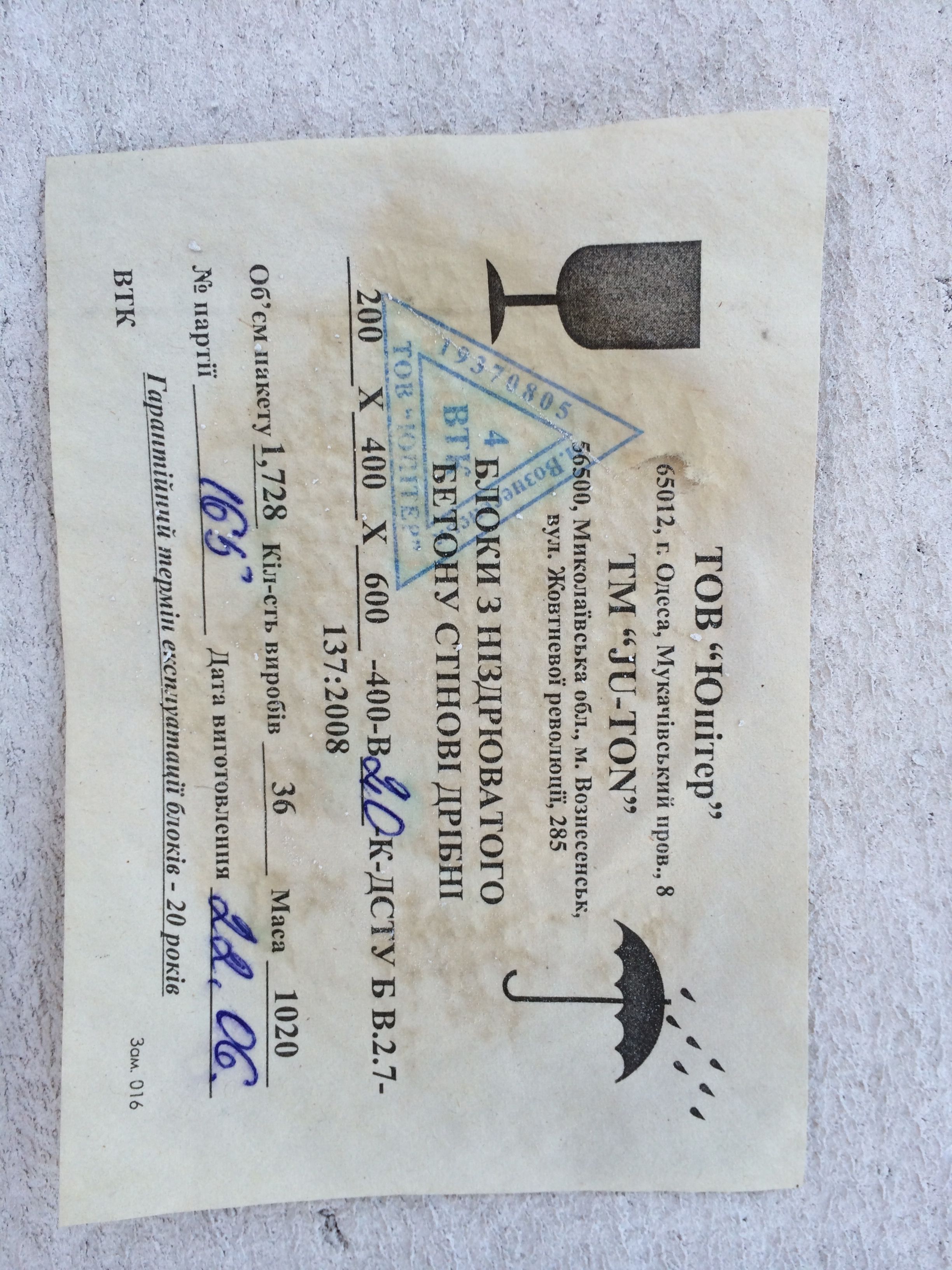

AНДРЮША Опубліковано: 26 червня 2014 Поділитись Опубліковано: 26 червня 2014 Ютонг D400 b2.0 Про прочности немного ниже чем у аерока или юдк, но зато теплее ) Сначала подумал, что это Ютонг так упакован? А оказывается у вас не тот Ютонг, который Ютонг. Посилання на коментар Поділитися на інших сайтах More sharing options...
tosic_od Опубліковано: 26 червня 2014 Автор Поділитись Опубліковано: 26 червня 2014 Сначала подумал, что это Ютонг так упакован? А оказывается у вас не тот Ютонг, который Ютонг. да, правильно джутон Посилання на коментар Поділитися на інших сайтах More sharing options...

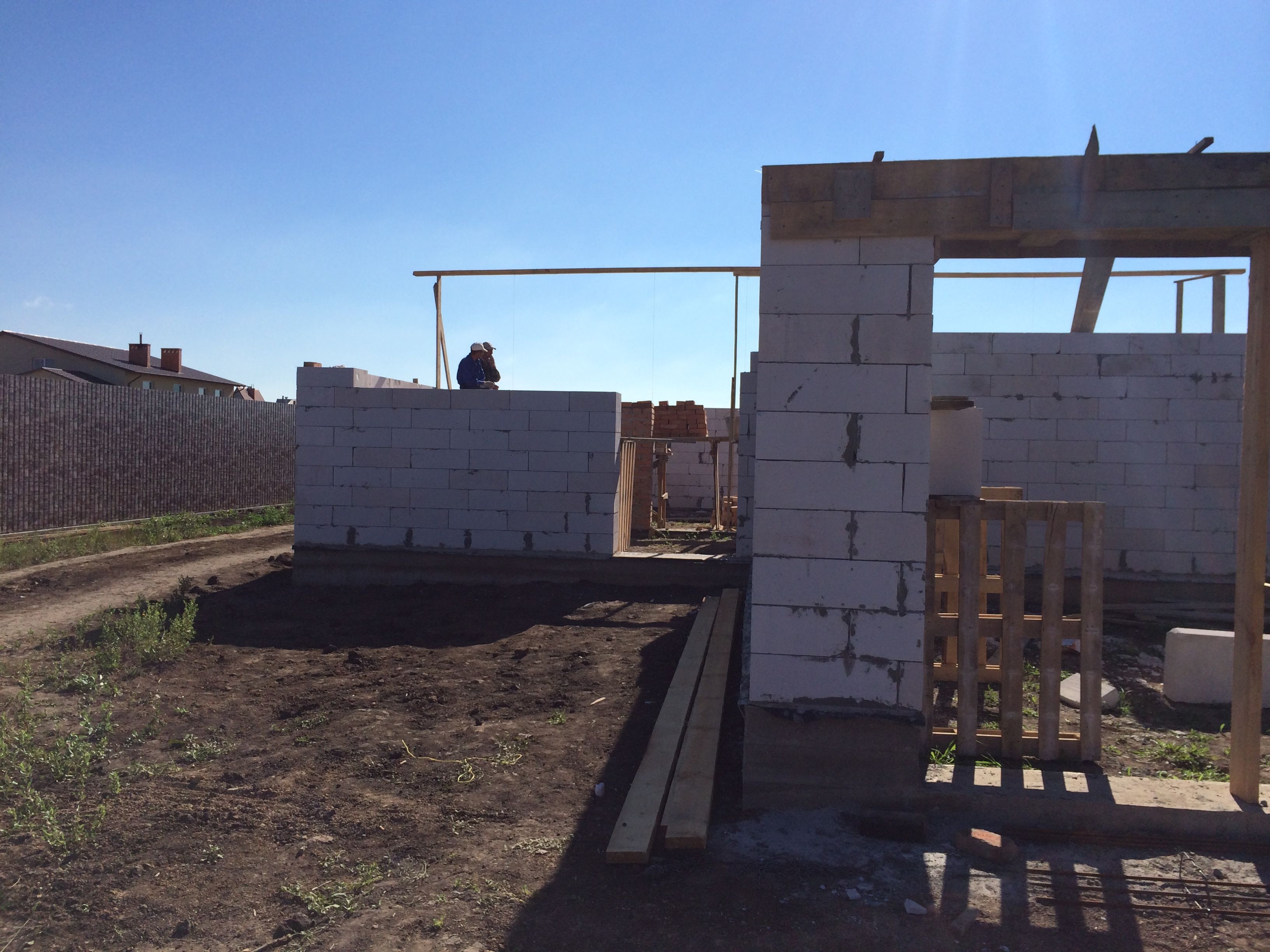

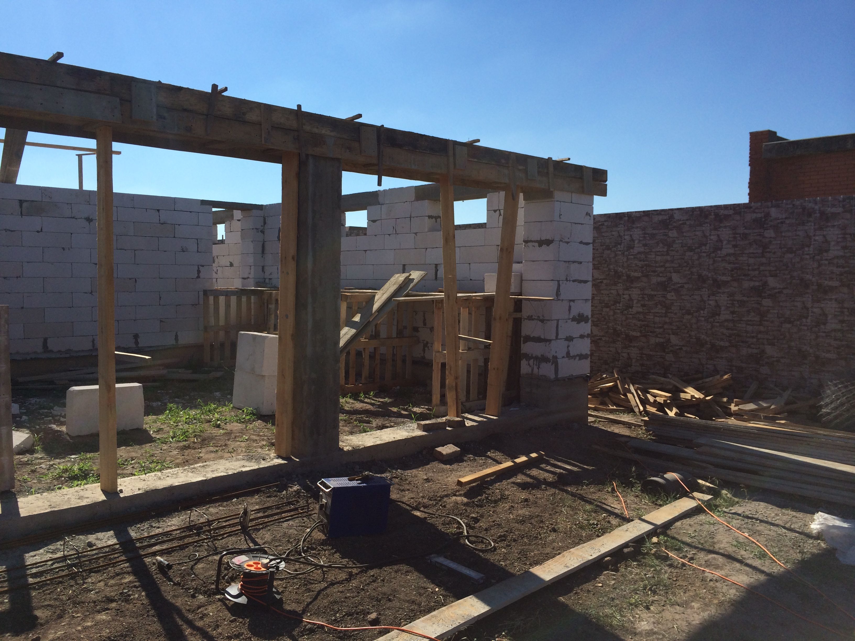

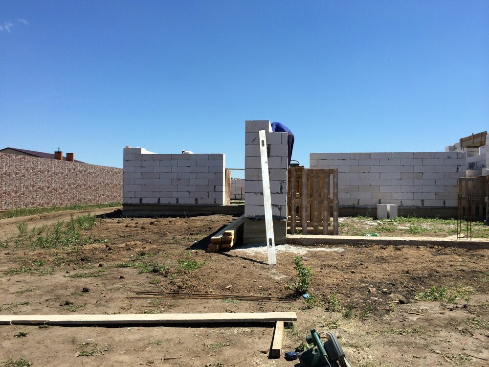

tosic_od Опубліковано: 28 червня 2014 Автор Поділитись Опубліковано: 28 червня 2014 продолжаем расти 1 Посилання на коментар Поділитися на інших сайтах More sharing options...

tosic_od Опубліковано: 29 червня 2014 Автор Поділитись Опубліковано: 29 червня 2014 Вы обратили внимания на "материал" который купили?... Вам ничего не говорит что написано на этикетке(бумажке) срок эксплуатации ГБ-20 лет. Кирпичные дома,так по сто с лишним лет стоят,а ГБ через 20лет прийдёт в негодность,будет рушиться-сыпаться,так?...Это получается,что кто построил из ГБ дом, что это "времянка" без гарантии на полноценное проживание???.....Этот пено-газо-бетон,где его только не делают,колотят-вспучивают в гаражах временных каких-то цехах,чтобы только побольше наколотить и продать,а качество и экологию пусть у покупателя голова болит. Прежде чем начать строиться,нужно семь раз обдумать и один раз принять решение,стоит ли замарачиваться на ГБ,где много минусов;слабая прочность,сильное впит.влаги,химия,отсутствие шумоизоляции.... Это так для размышления.... Ну начнем с того что я все отмерил и продумал не раз. Газобетон - не лучший материал - как по мне лучше это дерево и не обычное а то которое растет в сибири (забыл название которое не гниет веками) Но с чем сравнивать ? с кирпичем ? - кирпич холодный и тоже любит влагу. Ракушняк - больше всех любит влагу и очень боится сырости - там же и плесень которая очень любит ракушняк. Термоблоки и сплит панели - читаем характеристики пенополеуретана и понимаем что это яд и в нем жить - нет ! Допустим кирпич самый прочный - но его нужно утеплять! если утеплять химией типа осб или пенопласта - она не дышит! кирпич это не любит если утеплить минватой - да возможно, но себестоимость не оправдывает результаты Газобетон - самый популярный материал - его не надо утеплять С наружи штукатурим короедом, внутри просто штукатурим - и получаем дашащий дом и теплый. По прочности - он разной прочности есть (газобетон) я взял b2.0 - с него можно спокойно строить 2 этажа с 2мя плитами ЖБ перекрытия ( у меня 1 этаж только с ЖБ платами) как вы обратили внимания кирпич тоже есть - мне рассчитал так архитектор - что несущая стена где вен-каналы и камин из полнотелого красного кирпича, и на него будут операться плиты с двух сторон. по поводу 20 лет придатности так как существуют госты или обязательство писать срок годности. 20 лет - рекомендованный срок камня со дня выпуска в течении которого его нужно использовать. - То есть построить и изолировать от внешней среды. Химия ? какая ? алюминивая пудра которой так все бояться ? - она безопасна. и после прожига камня ее остается крайне мало - а служит она для того чтобы сделать камень порестым / Даже дерево будет содержать химию, так как его обрабатывают что бы не грызли насекомые. если брать самый чистый - тогда ракушняк и кирпич - его проблемы я описал выше, хотя если сделать толщену стен 1м из кирпича и не утеплять - то действительно будет экологично! ps 1м кирпича соответствует 40 см газобетону по теплопотере - читал где то в отдельной таблицы сравнения ! Так что хочу уверить вас что я достаточно перечитал и сравнил все варианты использования материалов для стройки. и выбор сдела правильно! Посилання на коментар Поділитися на інших сайтах More sharing options...

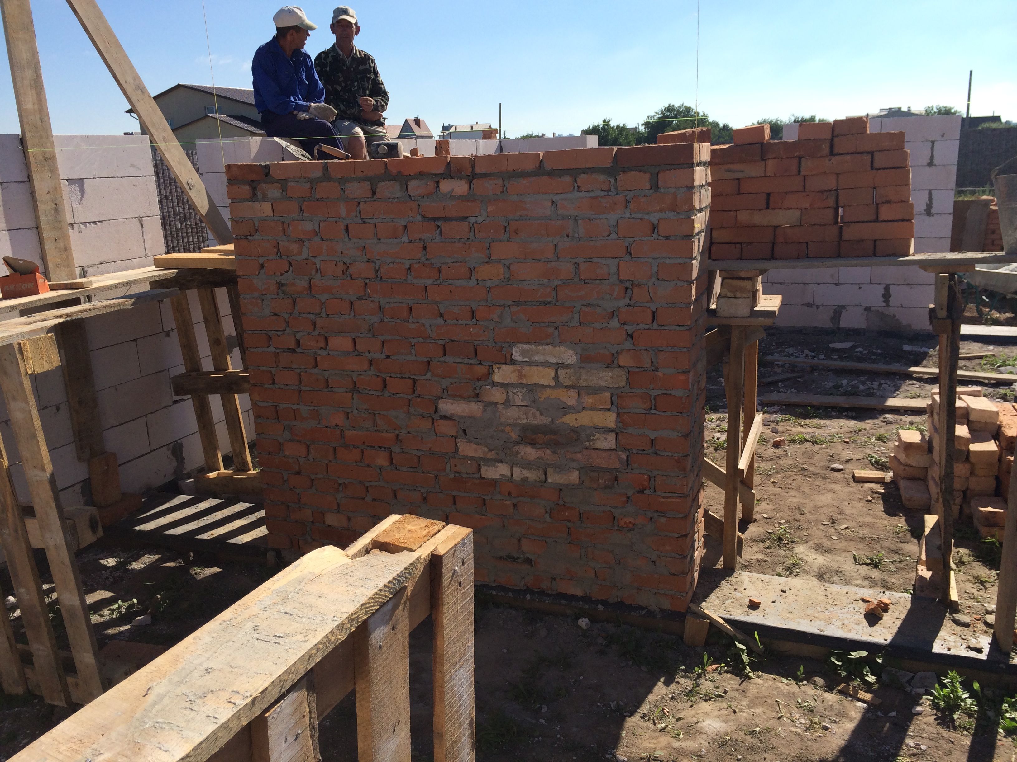

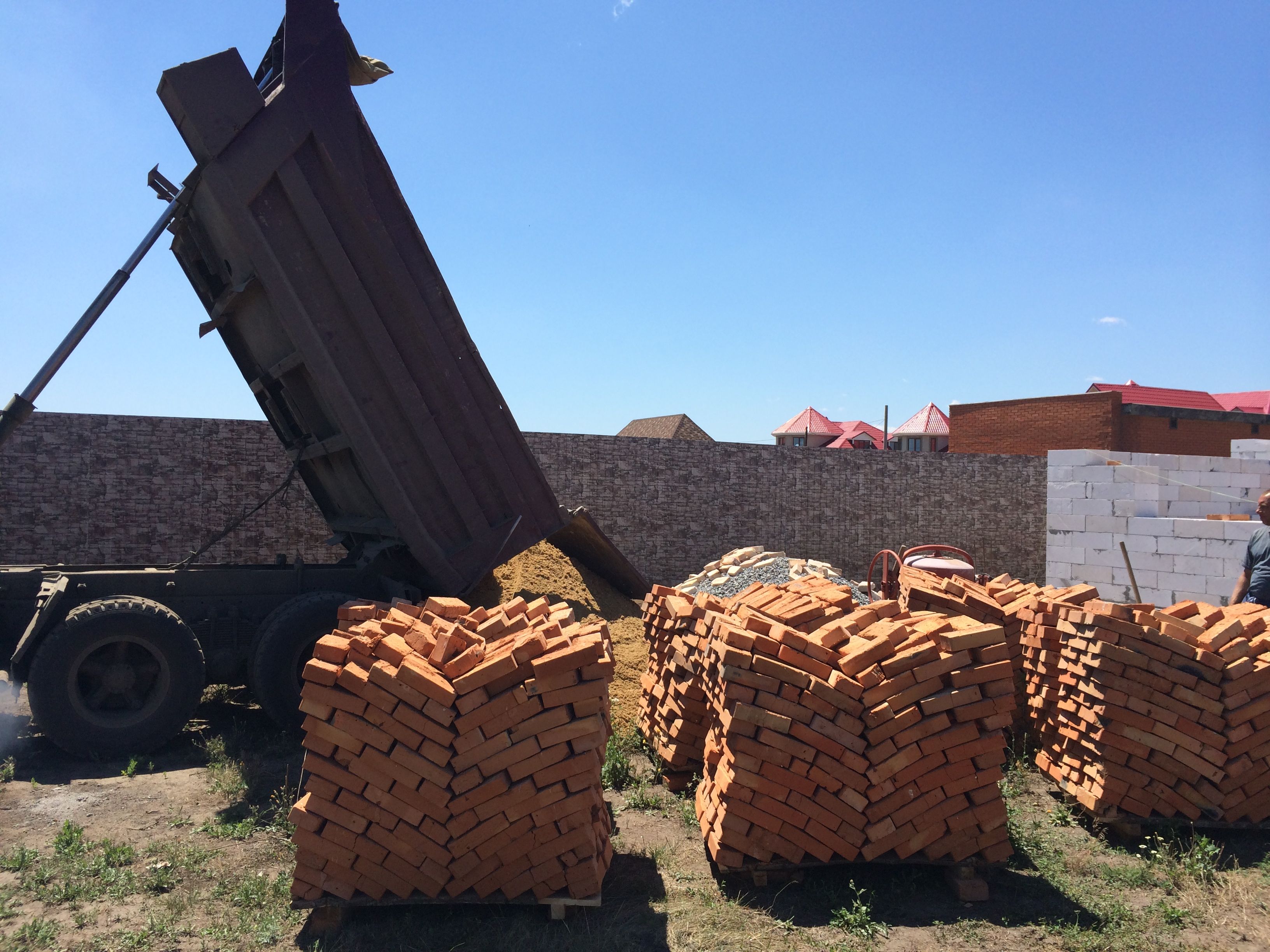

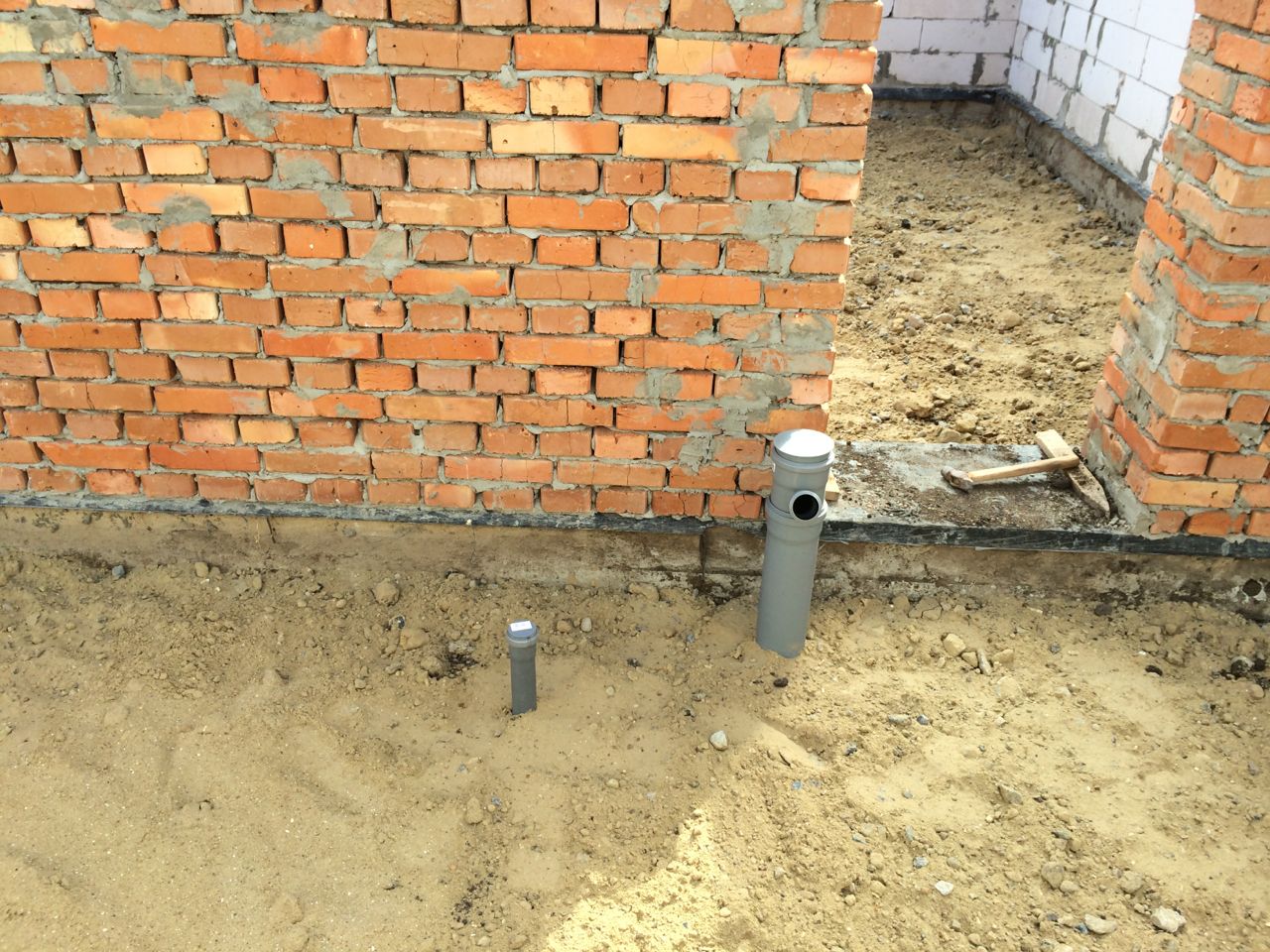

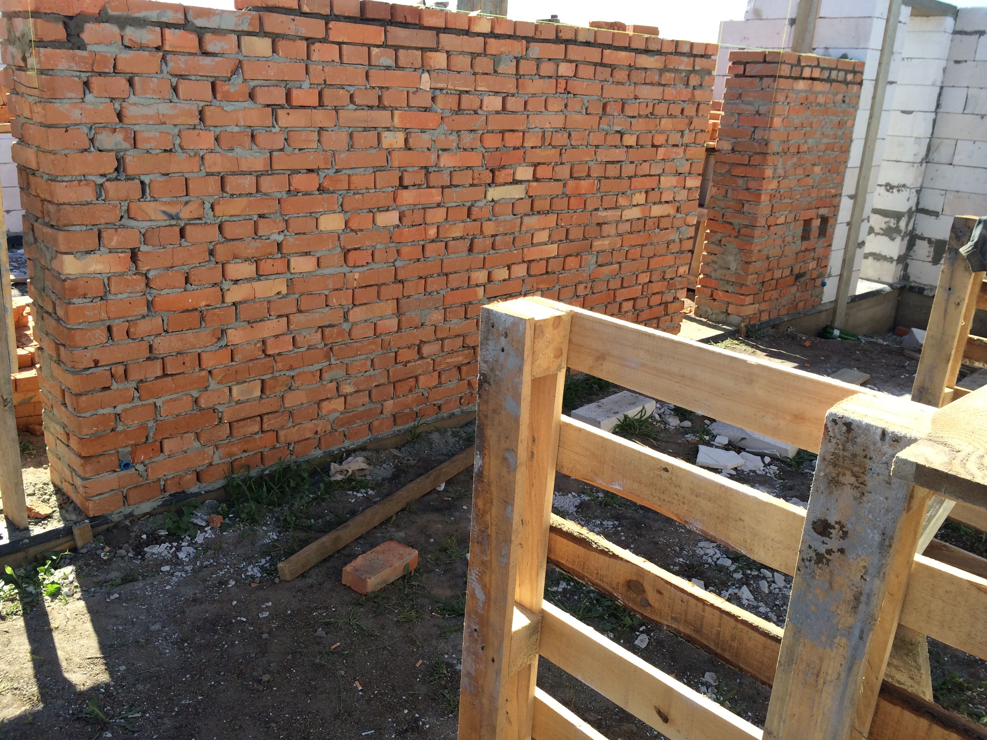

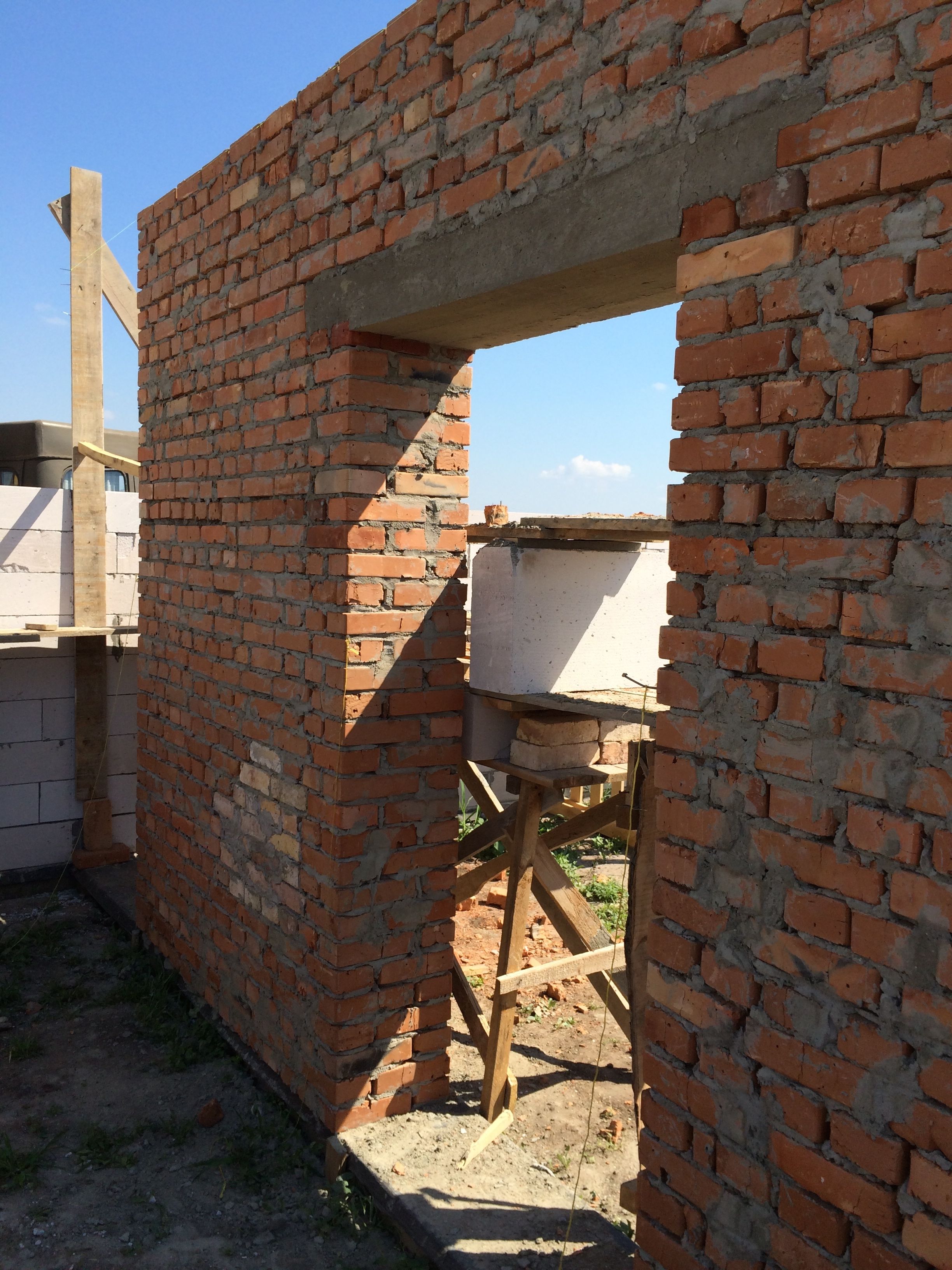

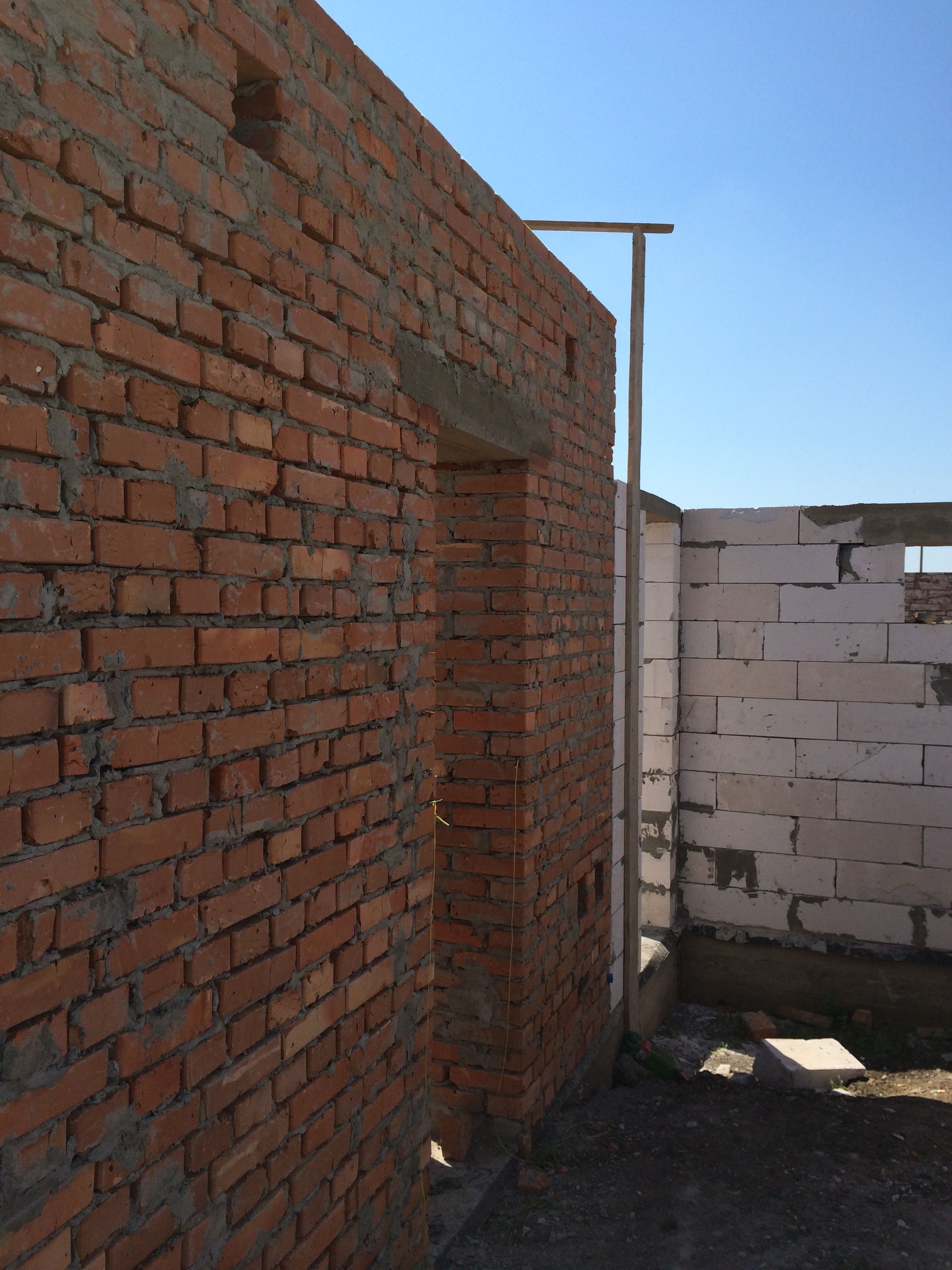

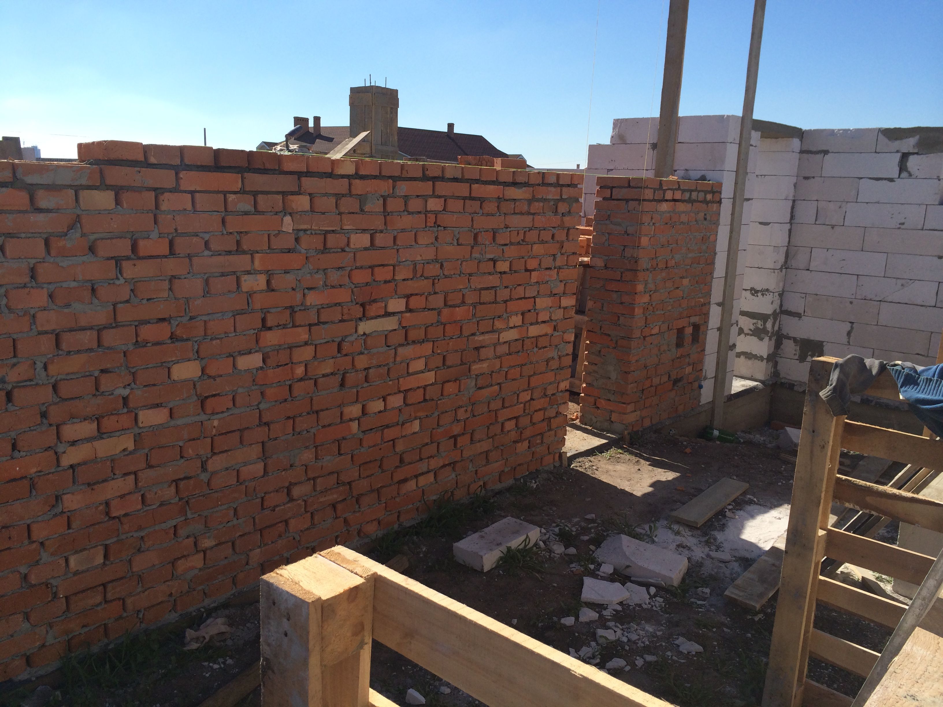

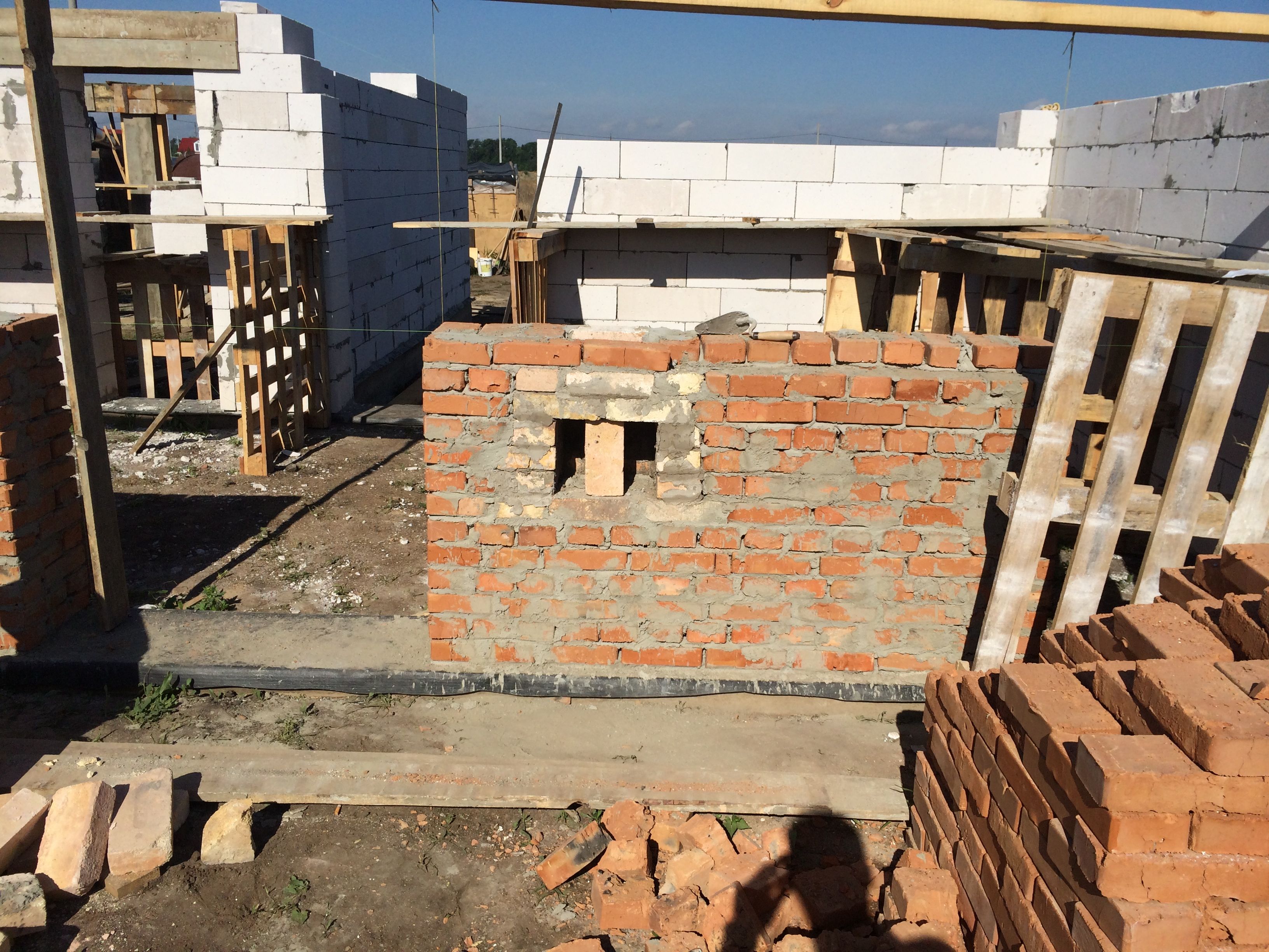

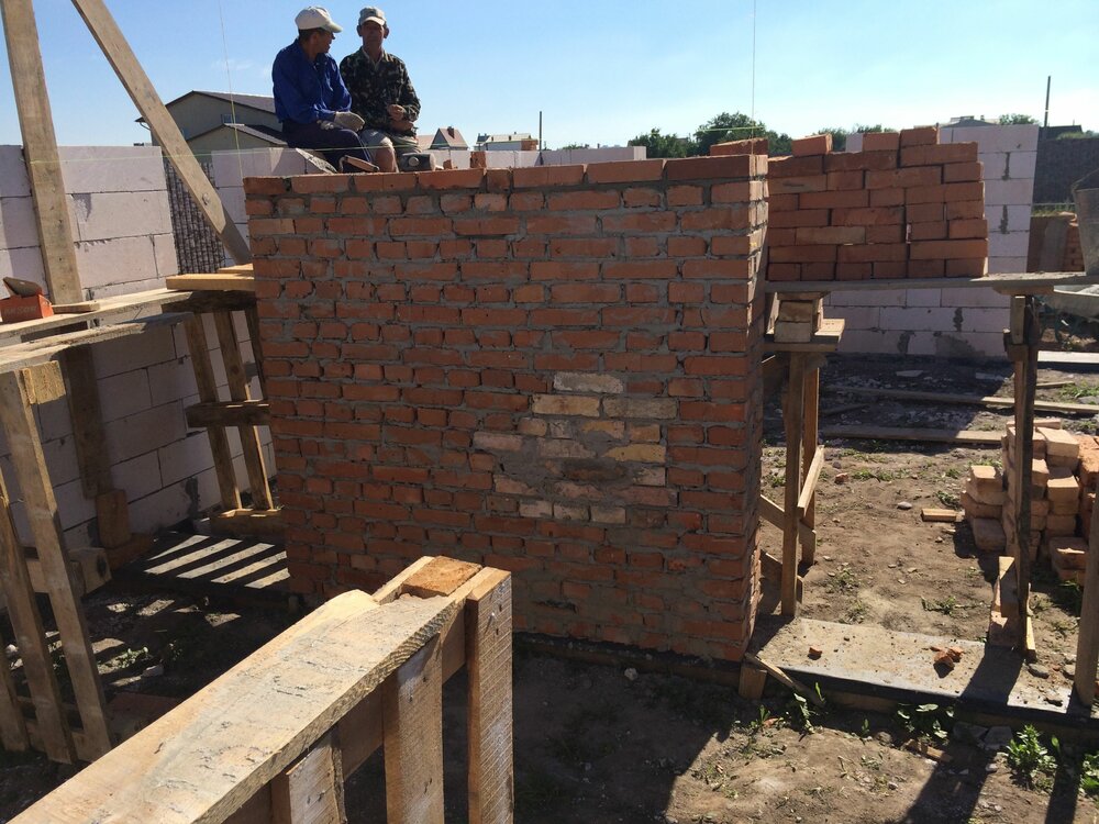

tosic_od Опубліковано: 3 липня 2014 Автор Поділитись Опубліковано: 3 липня 2014 следующая партия камня пока задерживается, строим кирпичную стену с вен каналами и камином Посилання на коментар Поділитися на інших сайтах More sharing options...
Amour Опубліковано: 3 липня 2014 Поділитись Опубліковано: 3 липня 2014 Сориентируйте, пожалуйста, по стоимости кладки дымоходов и вентканалов Посилання на коментар Поділитися на інших сайтах More sharing options...
tosic_od Опубліковано: 4 липня 2014 Автор Поділитись Опубліковано: 4 липня 2014 Сориентируйте, пожалуйста, по стоимости кладки дымоходов и вентканалов сложно сказать, так как это включено в общую кладку, но отдельно за венканал я доплачиваю 50 гр метр погонный 1 Посилання на коментар Поділитися на інших сайтах More sharing options...

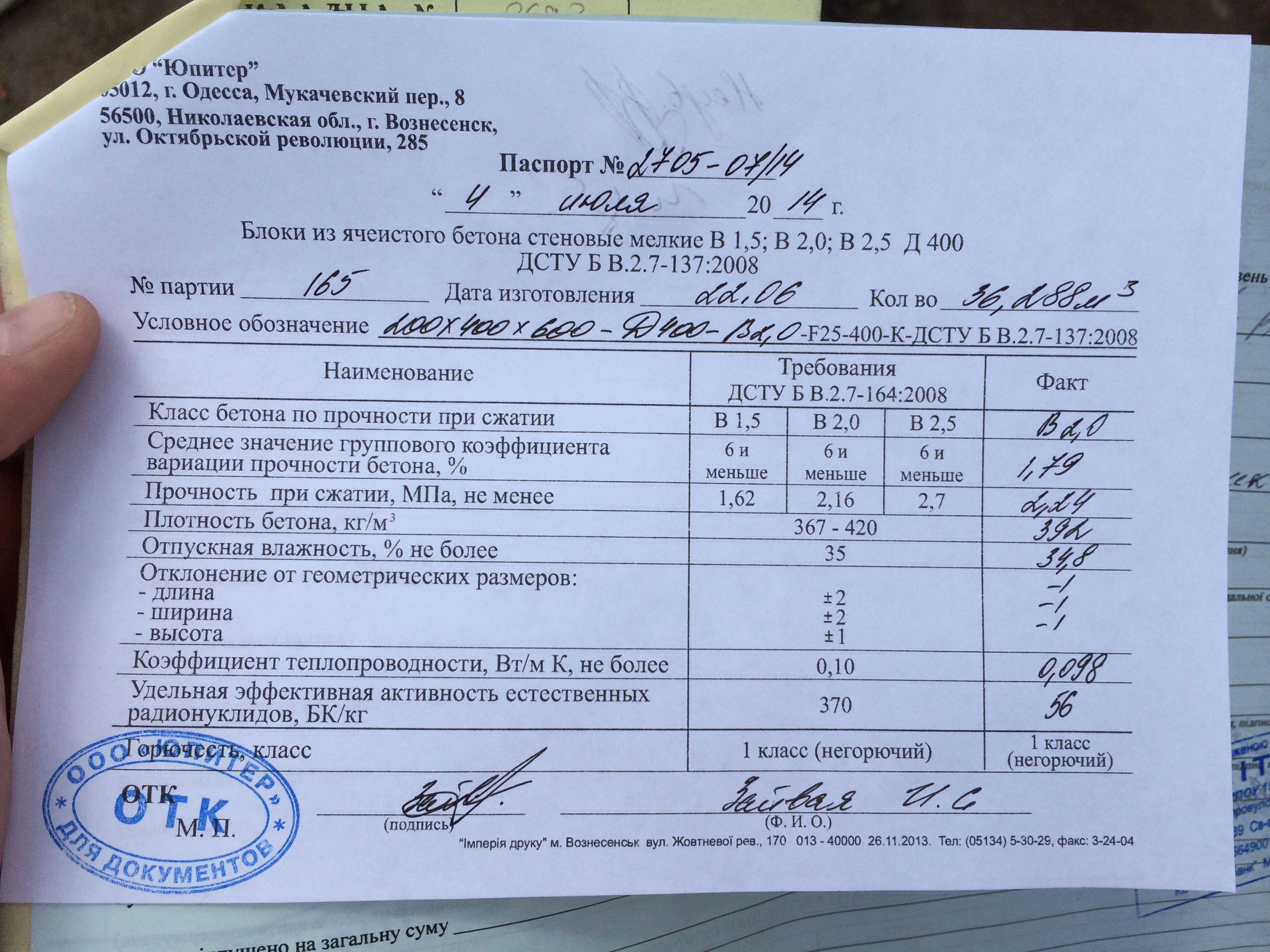

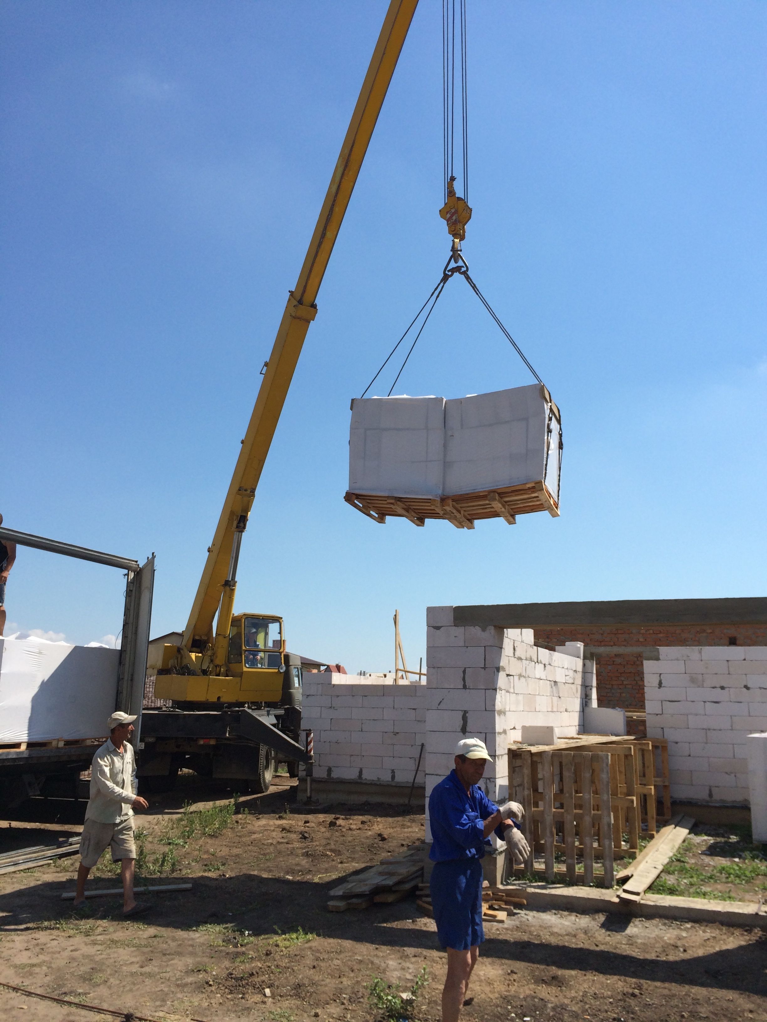

tosic_od Опубліковано: 5 липня 2014 Автор Поділитись Опубліковано: 5 липня 2014 приехала вторая фура с камнем ) Посилання на коментар Поділитися на інших сайтах More sharing options...

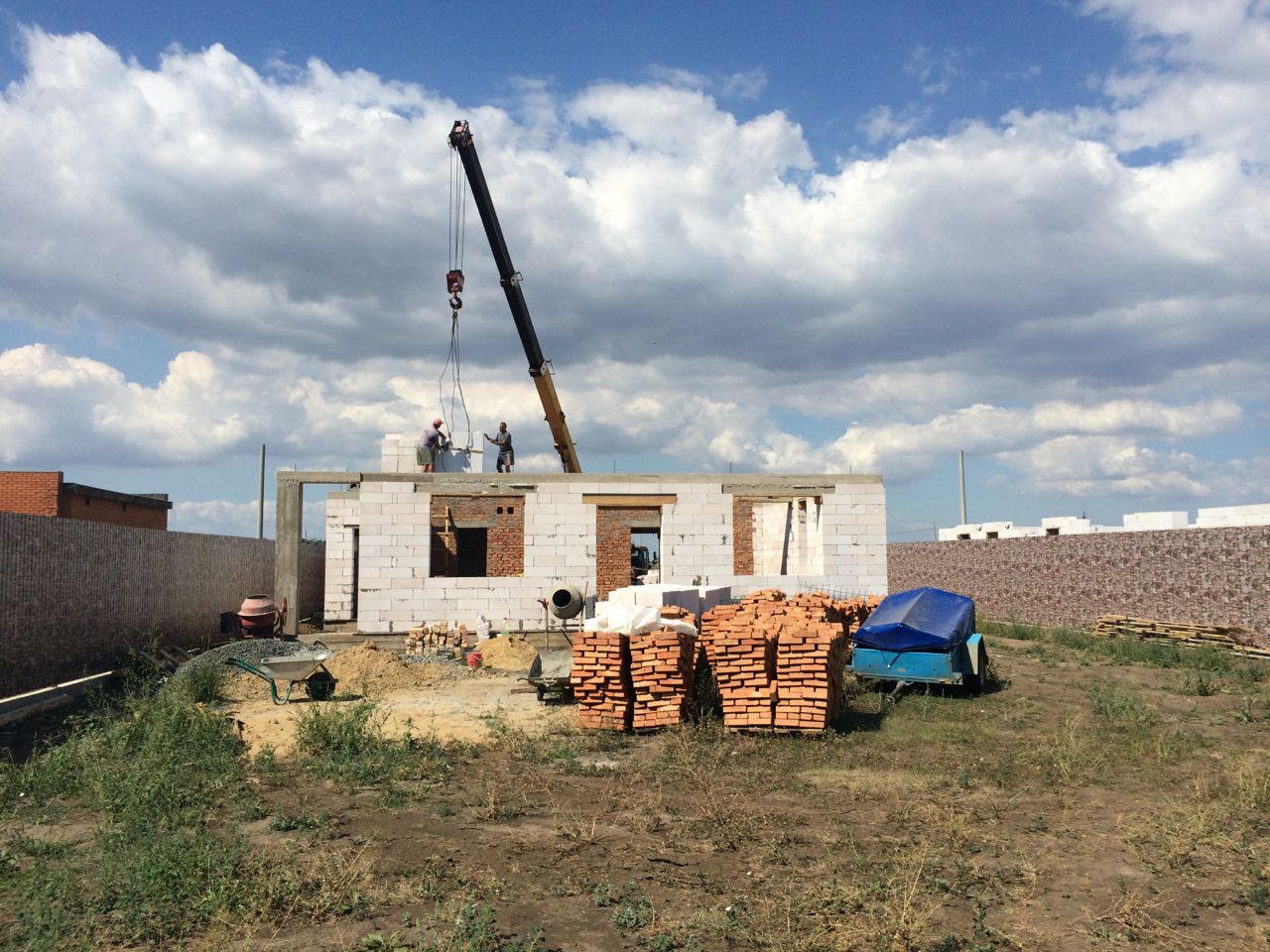

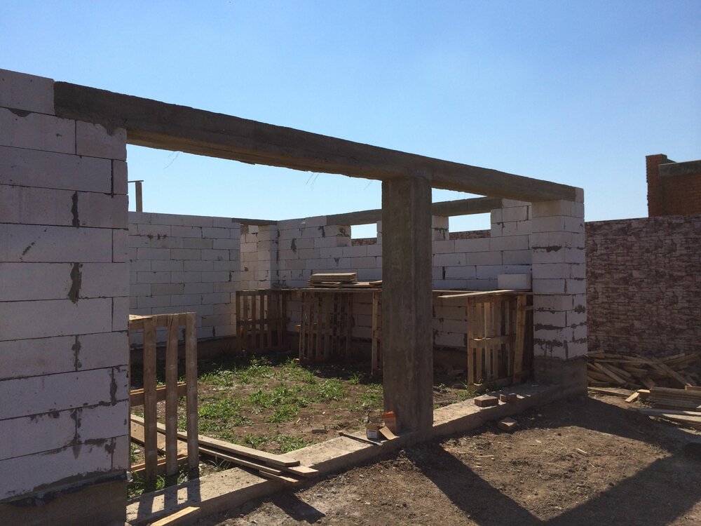

Шаркер Опубліковано: 5 липня 2014 Поділитись Опубліковано: 5 липня 2014 (змінено) Поздравляю! ФИО у "отпускающего" товар еще то! Я правильно понимаю, это оконные порталы залиты с широкой перемычкой? или гараж? Змінено 5 липня 2014 користувачем Шаркер Посилання на коментар Поділитися на інших сайтах More sharing options...
tosic_od Опубліковано: 6 липня 2014 Автор Поділитись Опубліковано: 6 липня 2014 Поздравляю! ФИО у "отпускающего" товар еще то! Я правильно понимаю, это оконные порталы залиты с широкой перемычкой? или гараж? Это гараж на 2 машины ) Посилання на коментар Поділитися на інших сайтах More sharing options...

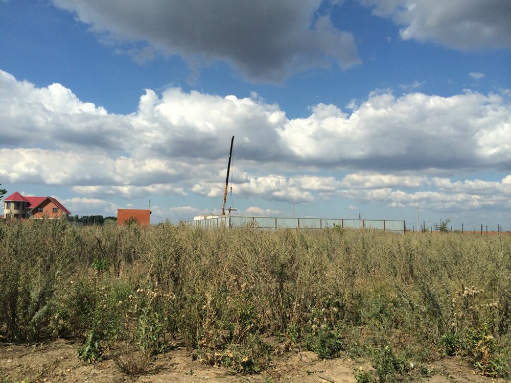

Kevbassa Опубліковано: 13 липня 2014 Поділитись Опубліковано: 13 липня 2014 (змінено) Сосед привет! Сможешь найти свое именье на этом фото? Не удержался не смотря на запрет использования электронных приборов на взлете когда увидел синие крыши в элюминатор. Сейчас только рассмотрел серое пятно на фото ( в направлении Сухого Лимана от участка около 400 метров) это не водоем случайно? Змінено 13 липня 2014 користувачем Kevbassa Посилання на коментар Поділитися на інших сайтах More sharing options...
tosic_od Опубліковано: 14 липня 2014 Автор Поділитись Опубліковано: 14 липня 2014 Участок нашел. маленький такой ) Возможно там есть водоем ) нужно на разведку. Посилання на коментар Поділитися на інших сайтах More sharing options...

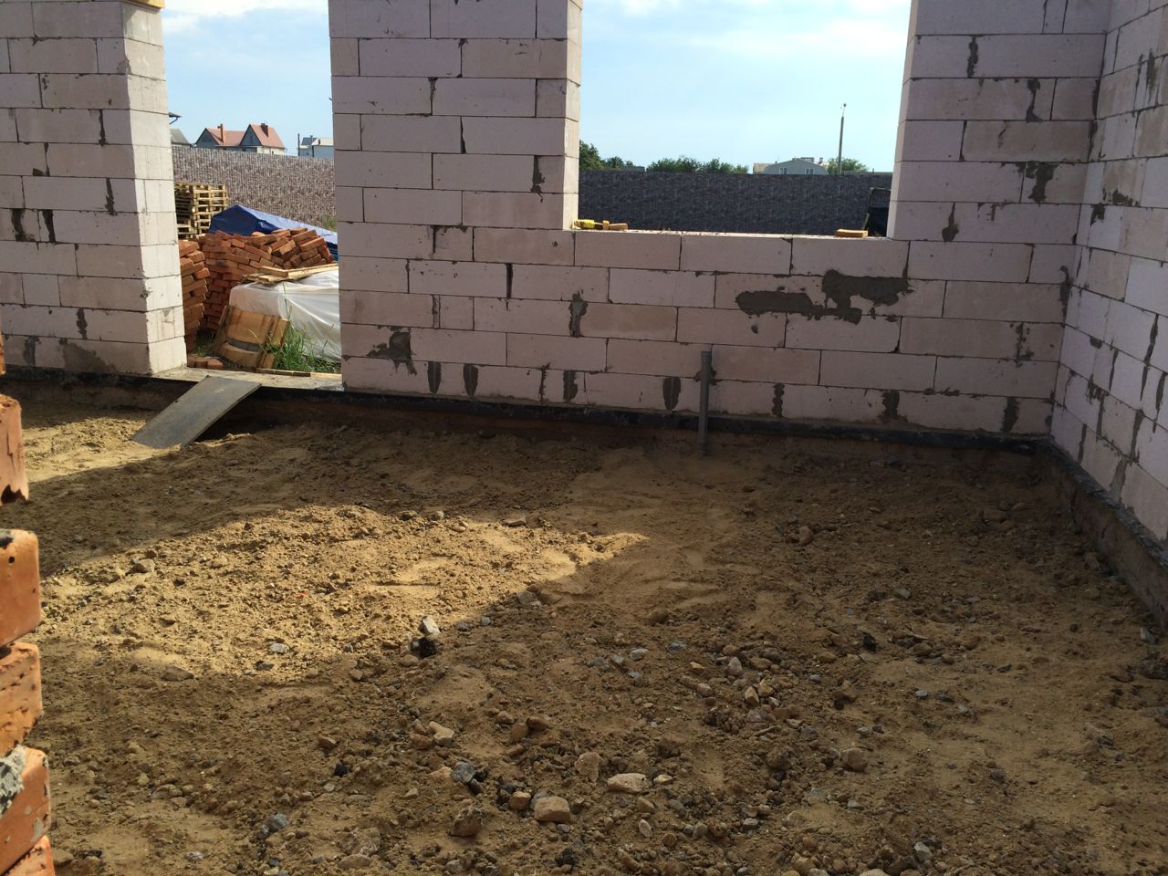

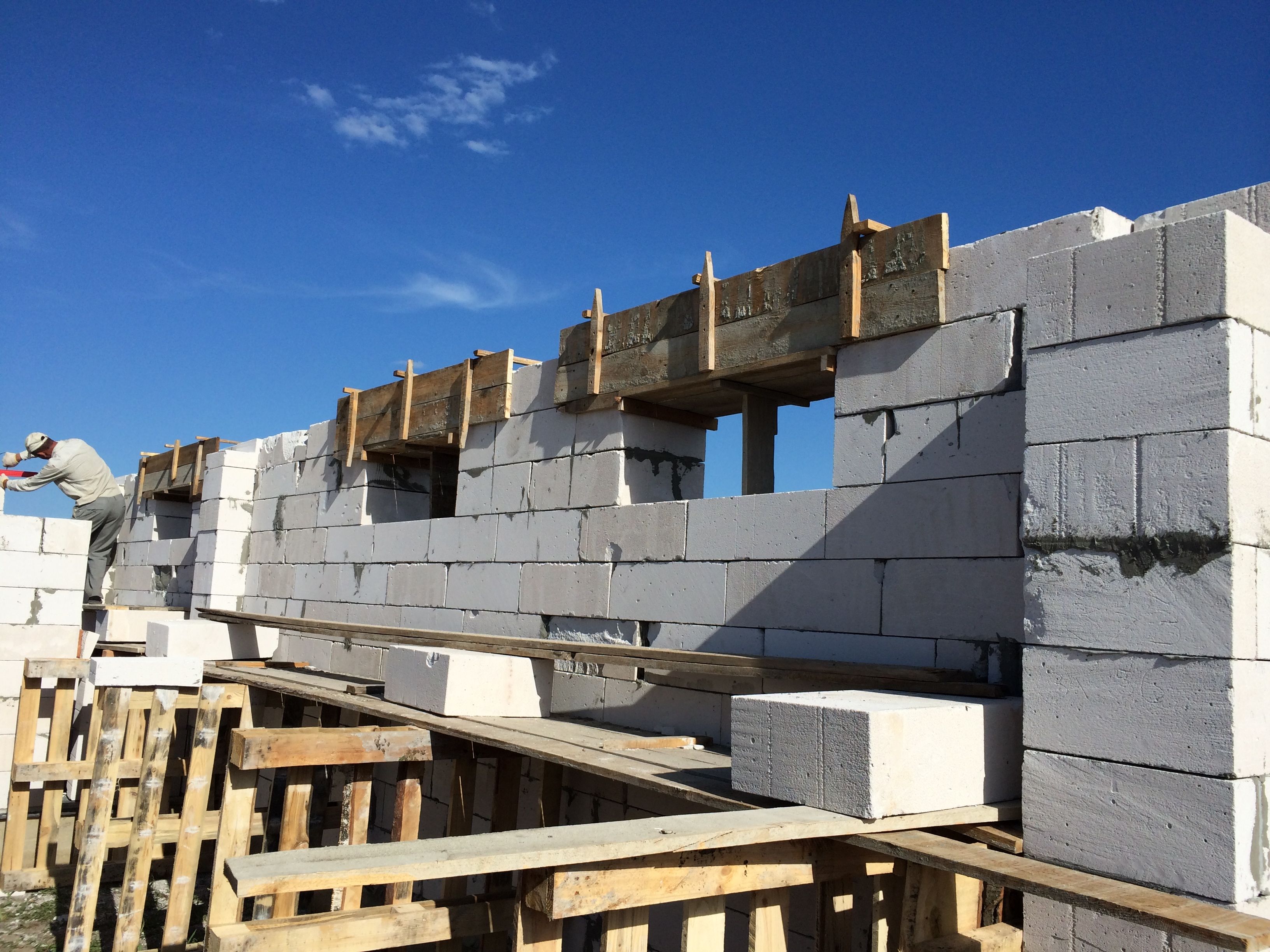

tosic_od Опубліковано: 18 серпня 2014 Автор Поділитись Опубліковано: 18 серпня 2014 Потихоньку продолжаем ... Посилання на коментар Поділитися на інших сайтах More sharing options...

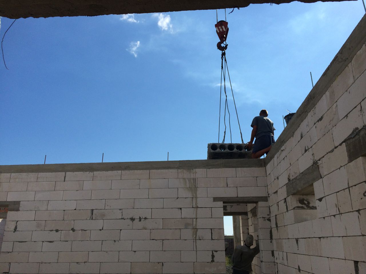

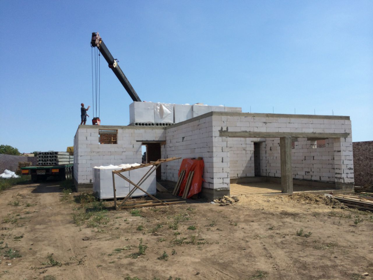

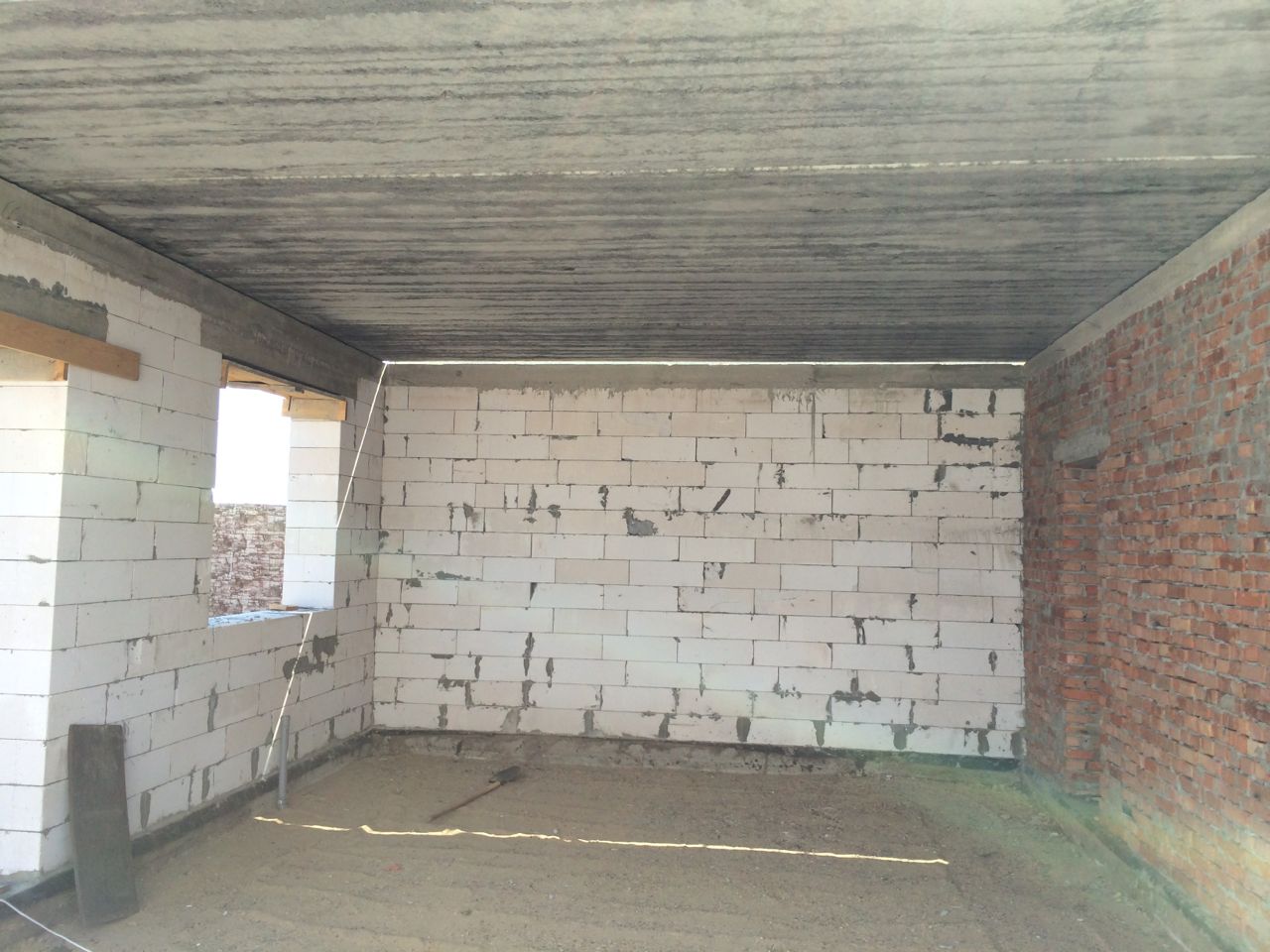

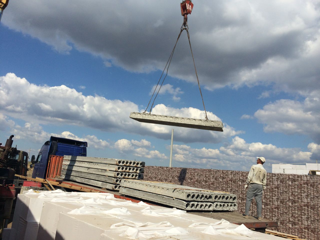

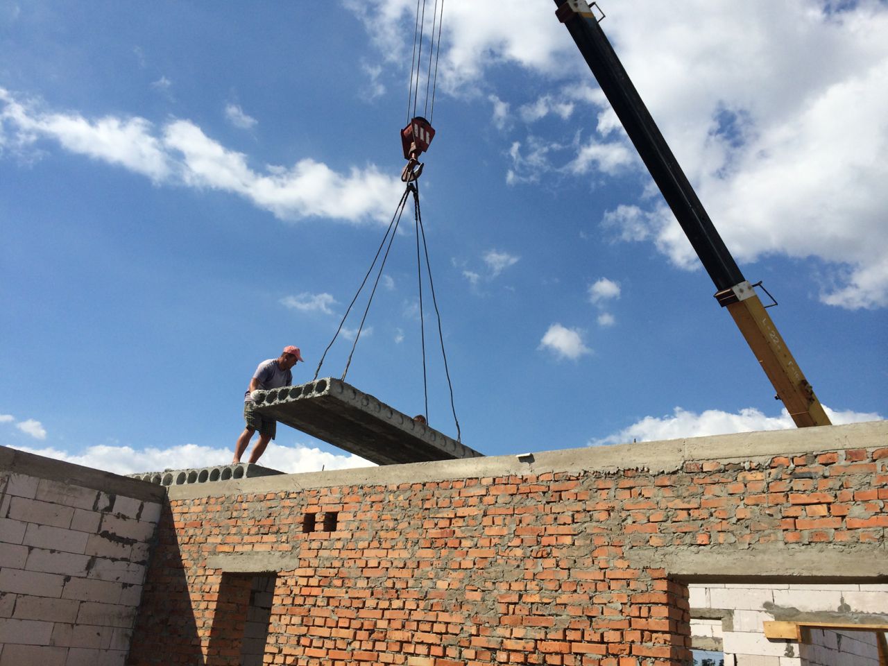

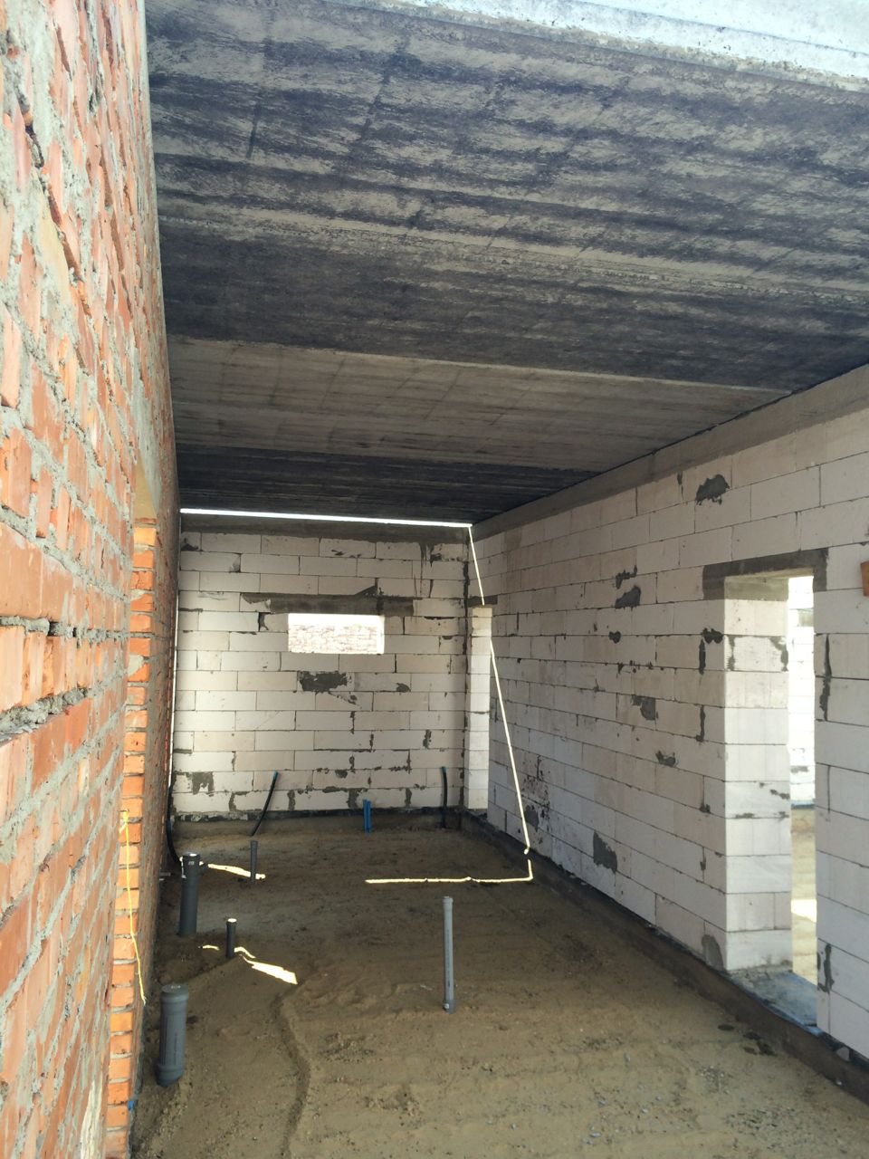

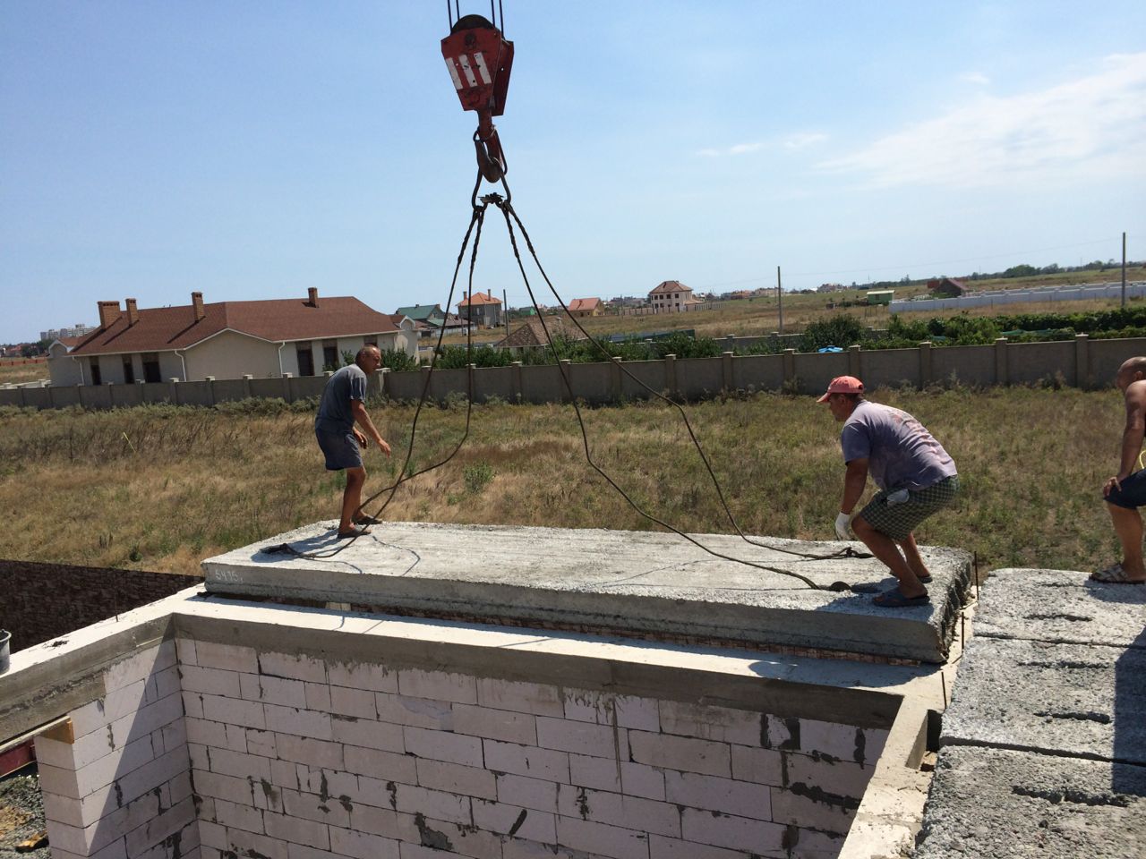

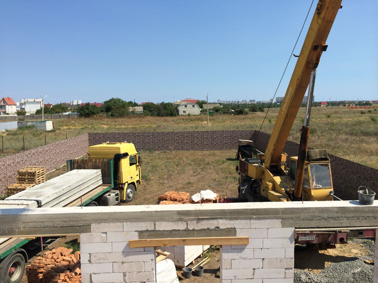

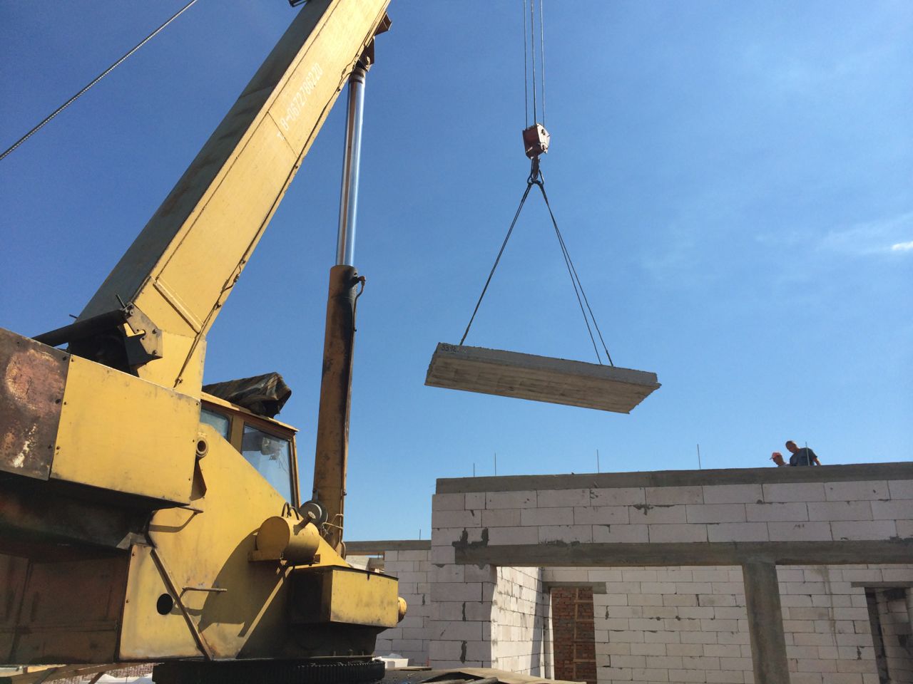

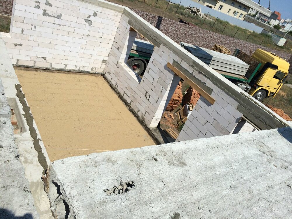

tosic_od Опубліковано: 19 серпня 2014 Автор Поділитись Опубліковано: 19 серпня 2014 перекрыли первый этаж Посилання на коментар Поділитися на інших сайтах More sharing options...

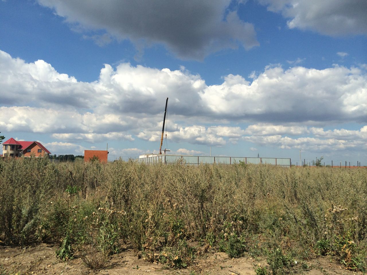

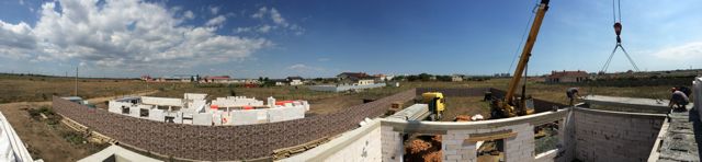

Kevbassa Опубліковано: 20 серпня 2014 Поділитись Опубліковано: 20 серпня 2014 Приветствую, панорамное фото прикольное мой домик на нем тоже видно только он получился немного неровным . Посилання на коментар Поділитися на інших сайтах More sharing options...

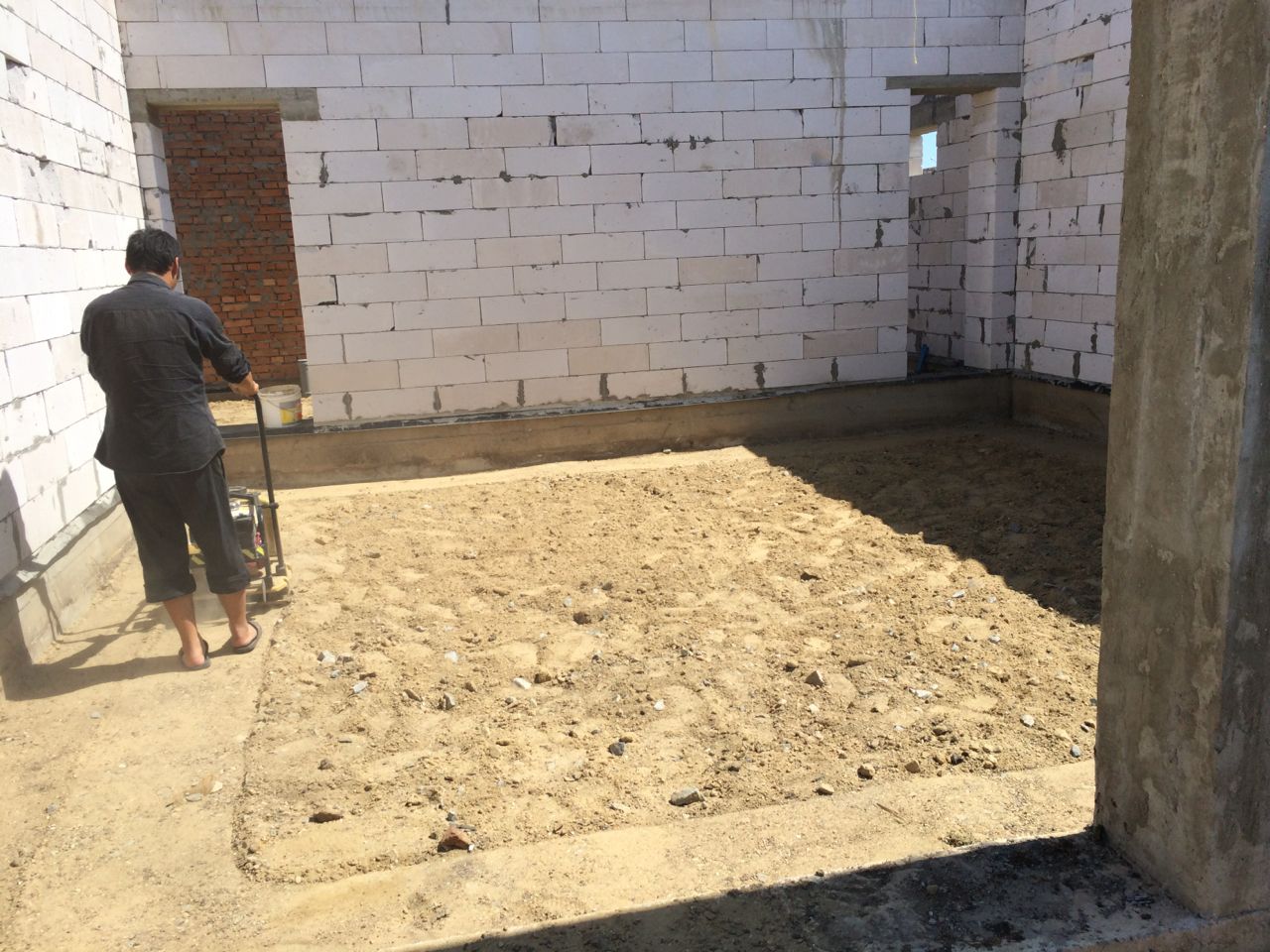

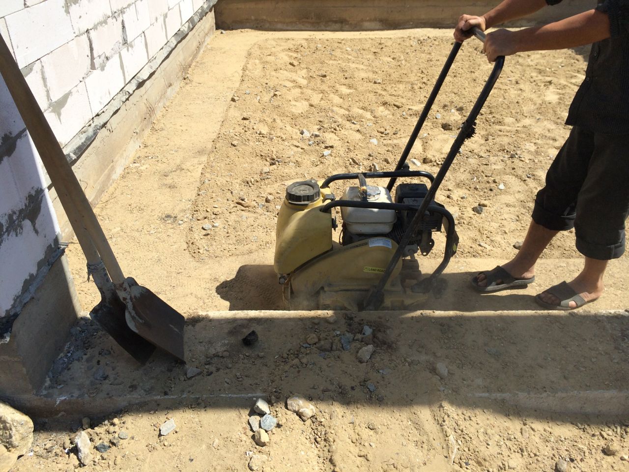

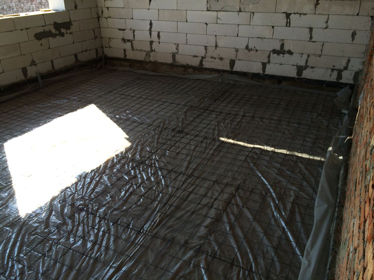

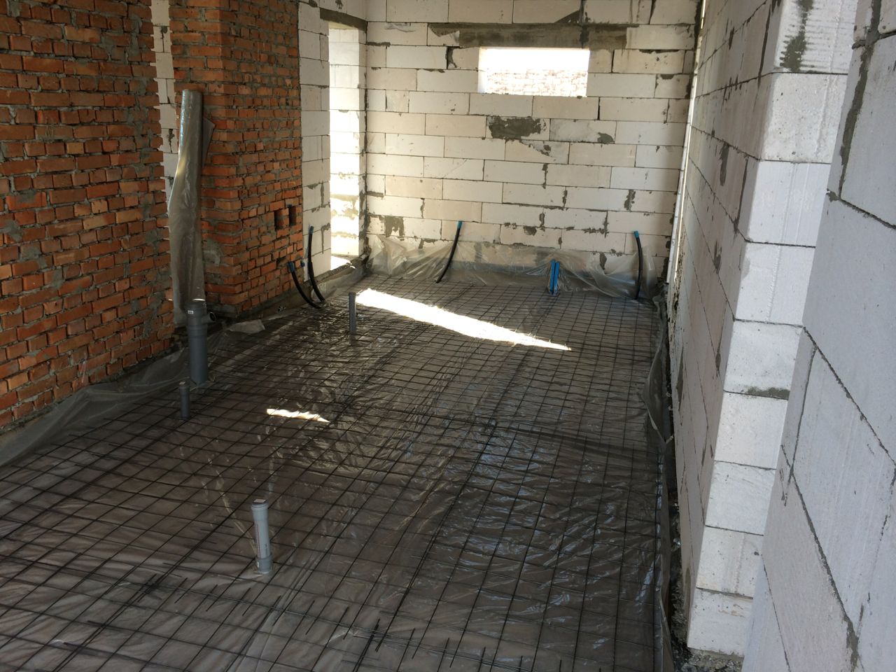

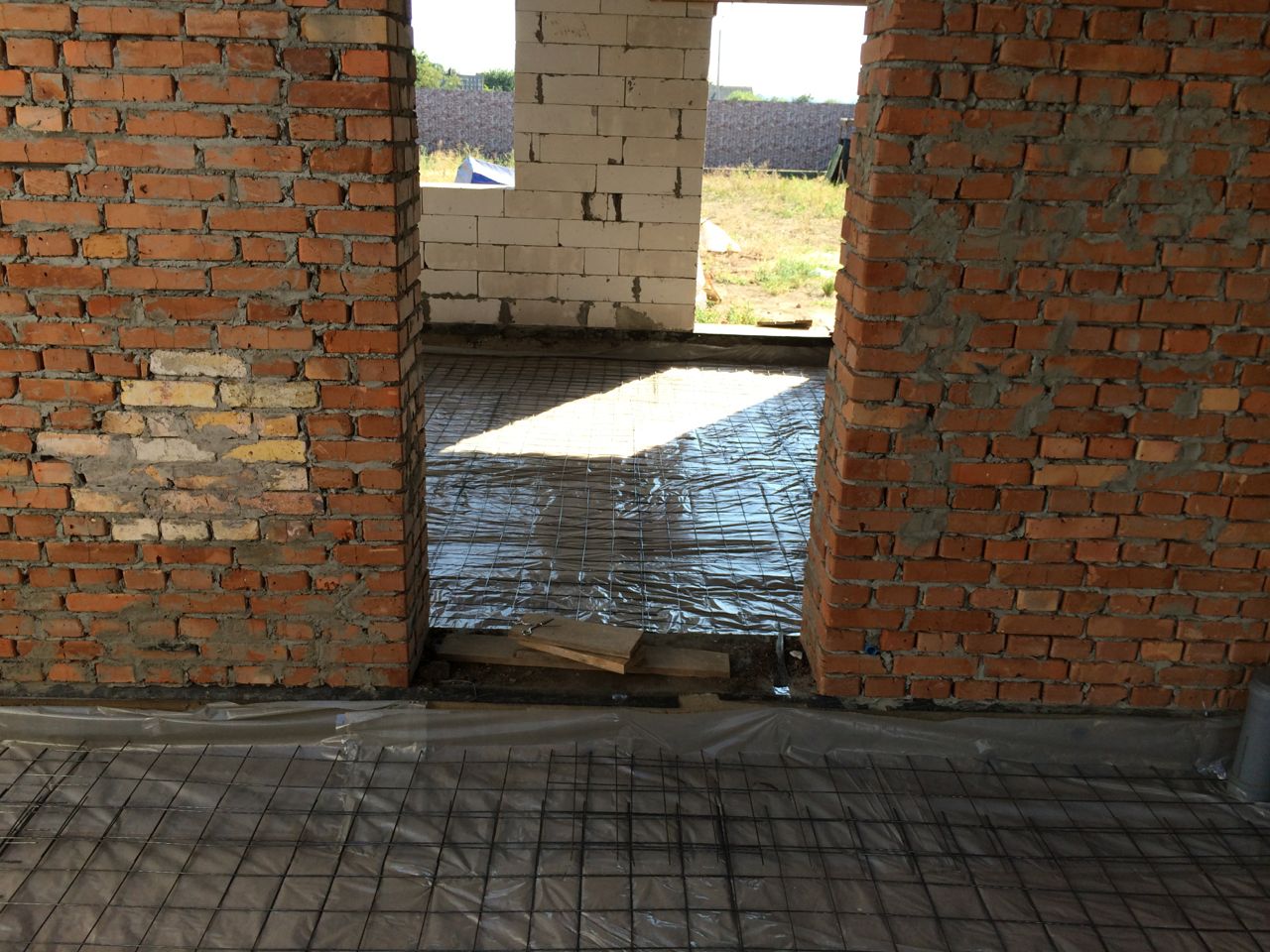

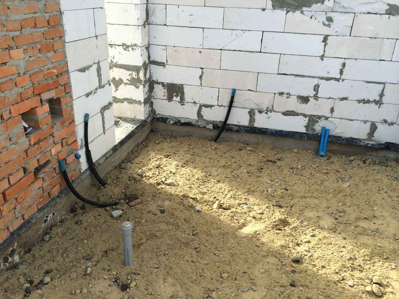

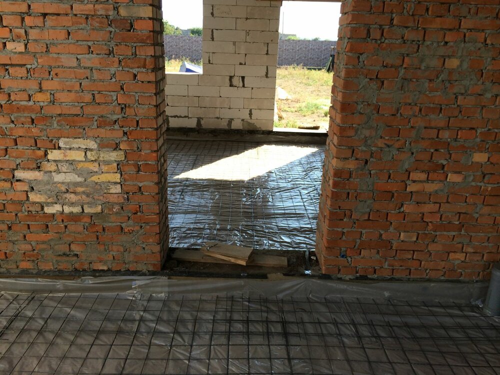

tosic_od Опубліковано: 20 серпня 2014 Автор Поділитись Опубліковано: 20 серпня 2014 Приветствую, панорамное фото прикольное мой домик на нем тоже видно только он получился немного неровным . забор получился тоже интересной формы Подготовили пол к заливки Посилання на коментар Поділитися на інших сайтах More sharing options...
siy Опубліковано: 23 серпня 2014 Поділитись Опубліковано: 23 серпня 2014 Это забор перемычками наружу сделали или фотография снаружи участка? Сетку в стяжке пола просто положили на пленку и залили бетоном? А чем будете утеплять снаружи бетонные перемычки на окнами и тд? Посилання на коментар Поділитися на інших сайтах More sharing options...
мастерок Опубліковано: 23 серпня 2014 Поділитись Опубліковано: 23 серпня 2014 забор получился тоже интересной формы Подготовили пол к заливки А как будут устанавливатся маяки и почему уже уложена сетка? Посилання на коментар Поділитися на інших сайтах More sharing options...
siy Опубліковано: 23 серпня 2014 Поділитись Опубліковано: 23 серпня 2014 декоративной плиткой под камень Цоколь утеплить надо, а потом красоту сверху, да и отмостку утеплить лишним не будет. Посилання на коментар Поділитися на інших сайтах More sharing options...
tosic_od Опубліковано: 25 серпня 2014 Автор Поділитись Опубліковано: 25 серпня 2014 Это забор перемычками наружу сделали или фотография снаружи участка? Сетку в стяжке пола просто положили на пленку и залили бетоном? А чем будете утеплять снаружи бетонные перемычки на окнами и тд? забор рисунков во внутрь сделали, это я мог фотографировать с наружи . Сетку положили на пленку и подставили немножко камушков что бы приподнять, но не везде. В некоторых местах где будет идти перегородка положили арматуру 2 полоски. Перемычки буду утеплять 2см пенопластом, для этого какраз делался отступ Добавлено через 1 минуту А как будут устанавливатся маяки и почему уже уложена сетка? Это же не стяжка , а черновой пол, сверху еще будет утепляться , ложиться теплый пол, еще сетка и все будет заливаться Добавлено через 11 минут Цоколь утеплить надо, а потом красоту сверху, да и отмостку утеплить лишним не будет. отмостку буду утеплять а фундамент нет, просто размер фундамента в размер камня, а я не хочу что бы торчал утеплитель Посилання на коментар Поділитися на інших сайтах More sharing options...
