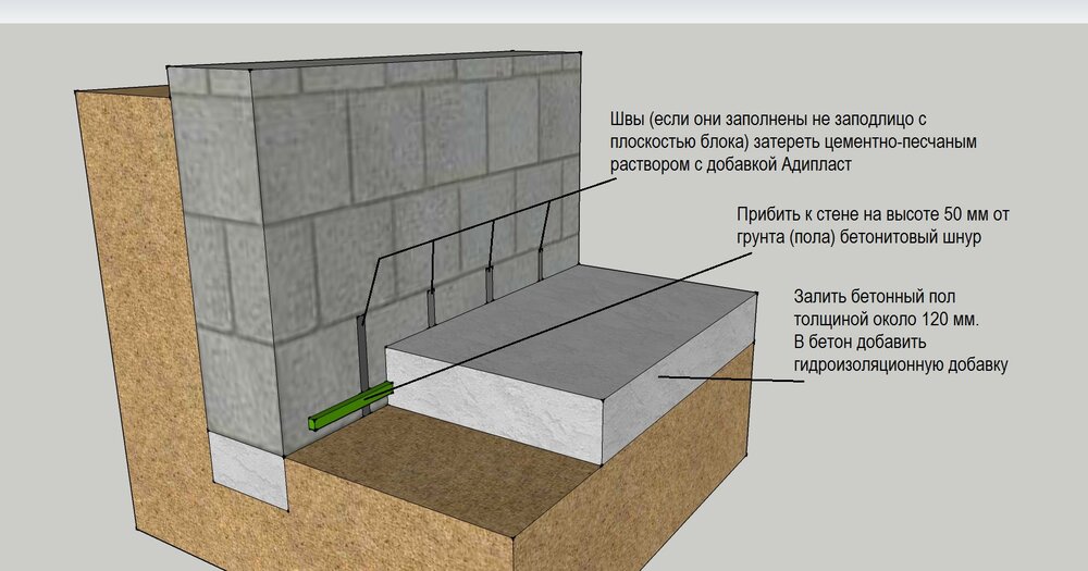

Дабы не плодить темы, спрошу у гуру. Имеется гараж со смотровой ямой и погребом Я не первый хозяин данного гаража. Уровень пола смотровой ямы см на 10 высше уровня пола погреба (овощехранилища) и в нем сухо. В погребе 2/3 пола забетонировано 1,3 засыпана грунтом. Влажность в погребе большая - на потолке висят капли воды. Самое страшное началось когда на прошлой неделе пошли дожди - в месте где нет бетонного покрытия пола - начал бить гейзер, воды не много было и через день она почти вся ушла. Но, дожди были не сильные, скоро начнуться летние Киевские ливни, и понимаю, что будем "плавать"... Подскажите как с этим бороться, поможет ли гидроизоляция рубиройдом и подъемом пола на 5-10см?
Если вы решили класть на пол рубероид, то наверное задумались над тем "А не всплывет ли он?" когда снизу его будет поднимать вода.
Ну планировался не просто рубероид, а с последующей заливкой рубероида бетоном. Естественно планируется приямок для дренажного насоса, на случай необходимой откачки.
Стены погреба из какого материала?
Логичней сделать так.
Подскажите какую лучше добавку в бетон использовать для погреба. Спс.
Бетон будет заводской или будете готовить бетон на месте?
Замес по месту бетономешалкой.
Тогда Пластипруф.
(ссылка устарела)
Дозировка 0,5 кг на 100 кг цемента.
Это около 1,5 кг на куб бетона.

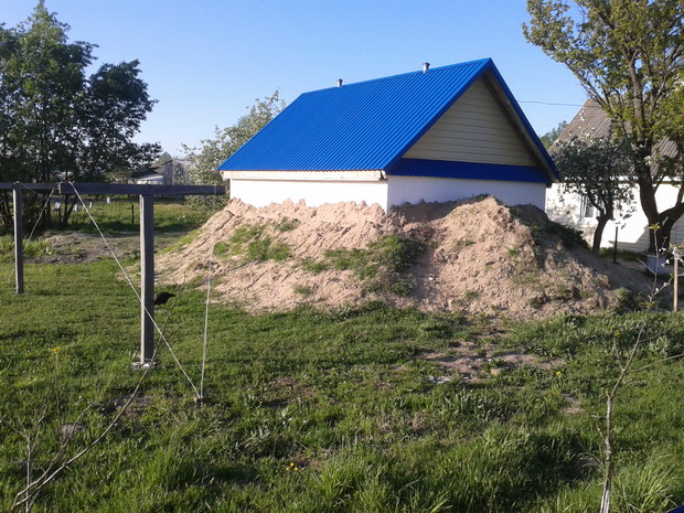

Недавно пришлось побывать в деревне, где очень высокий уровень грунтовых вод. Увидел такую конструкцию погреба. Кто что думает по этому поводу?
0107.jpg.d74a4ed6dd48442f85e708a65422fb2f.jpg.
[ATTACH]438477[/ATTACH].
"Кто что думает по этому поводу?"
А вы?
А вы?
ХЗ. С виду не очень. Какая температура внутри - не знаю. Зато наверное сухо.
Если честно я сначала подумал, что это из подшивки "строительные приколы".
Сухо можно сделать. А вот нужная температура - вопрос....
Это не строительный прикол. В той деревне, говорят, таким образом построено уже 4 таких погреба. Сам лично видел 2. Раз люди себе делают такое - значит наверное получают нужную температуру.
