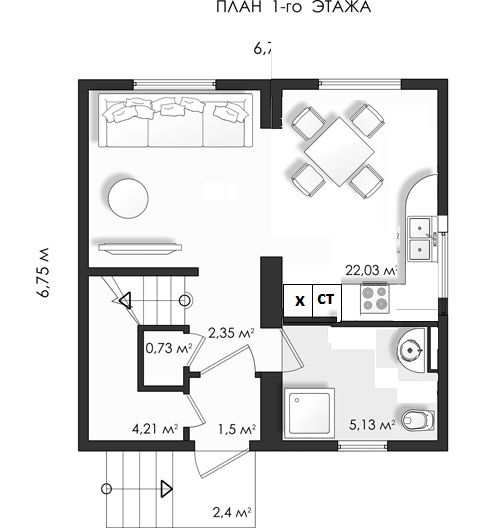

мне студио не особо нра- и я считаю что хоть 8-9-10квадратов комнату на первом надо иметь тем более при поэтапном вводе этажей.
лестница и ванна из тамбура тоже не очень, прийдется ставить двойные входные двери
иначе зимой там будет не комфортно, особенно выходя с ванны. ну и крыша конверт не совсем бюджетный вариант

Не плохой проект.. :) Нужно подумать... Завтра еще только опалубку поедем собирать... Время есть на изменение.
По поводу тамбура - планировал попозжее пристроить "стеклопакетную" веранду...
Все просто устроено. Без каких кардинальных изменений переделать как и нечего.
Не увидел котельную.Она будет? Кладовок не маловато?
Лестница, та которой можно часто пользоваться занимает минимум 16 кв.м. Если меньше, то уже крутоваты и узковаты. Как вариант - пристроить лестницу сбоку дома, не связанную с домом и с нее двери на каждый этаж.
По себе сажу, что тяжело сделать все путем при маленьком метраже.
Крышу сделать двускатной, чтоб с нее не капало и не падал снег на крышу стоянки, да и проще-дешевле она будет. При коньке в 2,5м можно сделать люк с лестницей и еще будет место хранить "богатства".
Ну а так Выёвыжали из этого метража практически максимум.

Спасибо, учту. Только что поигрался с "проектом"
www.usadba.in.ua/index.php?wiev_t=19
Визуализировал - фигня получается, ни холодильника ни стиралки нифига не поставишь.. Чисто дачный вариант, для ПМЖ не годится 99%

вон та кривая стена "выравнивается" и продолжается кухня со стиралкой в ящике и холодильником в углу :). это почти тоже что и у Вас, но с более явным зонированием кухни и гостинной в виде апендиксов центральной стены - метраж то почти одинаковый
Неа, не получится...
вот
там же стена 6.75, увеличив до 7.0-7.2 там всё нормально, хотя мне и 6.70 хватало
вот тамбур заумный и лучше упростить убрав одну кладовку и сделав под лестницей типа втроен.шкафа :)
Честно? Вы пишете какие-то дикие вещи в этой теме ;)
А можете предложить вариант удобной и комфортной лестницы частного дома с тремя-четырьмя постоянно проживающими, при высоте между уровнями 320см, и которая бы занимала минимум 16 квадратов? :)
По поводу пленки, кстати - тоже. Если бы я не заливал монолиты, то наверное бы не знал ))
ПС Я тут изипнулся и прикинул вариант самой расточительной лестницы с тремя маршами и двумя площадками, шириной 120см. Больше 15,5 метров никак не выходит :D
А вообще, 11,5 - "выше крыши" ;)

По поводу лестницы:
По поводу лестницы:
ОЧЕНЬ плохая лестница! :( Она всего 6,5 квадратов занимает:o

Вы правы если считать чисто лестницу. Но ведь к ней еще нужен подход, который нельзя загромождать, на обоих этажах, т.е. с площади каждого этажа забирается пятно площади 2.5 х 2.5 м. Судя по по планировке лестница будет часто использоваться и должна быть пологой.
Пленку на опалубку конечно можно, но плотную. И зачем она если строить себе?
Почему нельзя совместить функции этого пятна с функцией коридора/холла? ;) И почему именно 2,5*2,5? Мы же говорим о частном доме для 4х человек, а не о дворце, где лестница - "проходной двор" :) Тогда можно сказать, что для скромного холодильника необходимо минимум 4 вкадрата, а для двуспальной кровати - 12 квадратов (и как она залазит в спальню на 11 квадратов?) )))
Когда лестница более пологая чем 30:15, она становится неудобной.

Критикуйте!!!
Ответьте честно. Вот такая 3-х комнатная квартира - это предел ваших мечтаний? Зачем весь этот геморрой с лестницей, перекрытиями, крышей сложной формы? Ради двух санузлов? Сколько вам лет, что вам должно хватить 2 спальни?
А планировки нормальные - наверное в такой объем вписать большее трудно. Хотя пространство под площадкой и вторым пролетом лестницы обычно отводят под санузел. Такой дом не плох как дачный, но для постоянного проживания... Вот вам простой вопрос. Не дай Боже ногу сломаете, будете на второй этаж прыгать? Или в гостиной будете ждать выздоровления?
Отвечу, да - это бюджет моих мечтаний Ж-)
Буду сидеть/лежать/прыгать в квартире

Критикуйте!!! Ж-)
1. Вы вроде писали, что будете стройматериалы на второй этаж таскать через дверь на втором этаже над верандой. На рисунках этой двери нету. Как таскать будете?
2. Размеры лестницы какие?
3. Крышу бюджетнее делать двускатной.
Я к чему это спросил. Сравнивая мой дом и ваш проект, я вижу что периметр здания у меня всего на треть длиннее - у вас 28 м у меня 38 (10х9), внутренняя несущая стена 9 м (она у меня с небольшим перехлестом) у вас 7 м - опять на треть больше, площадь крыши (при уклоне 30 градусов) у меня 132 м2 у вас 70 - вот тут уже вдвое. Ну и фундамент у меня 60 м, у вас порядка 35 м. Я это к чему - у меня 4 спальни почти по 16 м2 + кабинет (или спальня) 10 м2 + гостиная/кухня 42 м2. Т.е. площадь помещений у меня, даже, не в два раза больше, а затраты на коробку максимум в полтора раза больше - на треть больше периметр стен, почти вдвое больше площадь крыши.
Я вам могу предложить вариант планировки для дома 8х8 (7х7 маловат), и в этой планировке 4 спальни по 15 м2, два санузла по 6 м2 и кухня/гостиная 30 м2.
Есть там дверь:
Размеры лестницы еще не прикидывал :D. Ширина ступеньки точно будет 80 см. Т.е. для 2-х пролетов есть 170 см ширины и 250 см глубины. Т.е. лестница будет где-то так:
Крышу таки буду делать двускатной.
