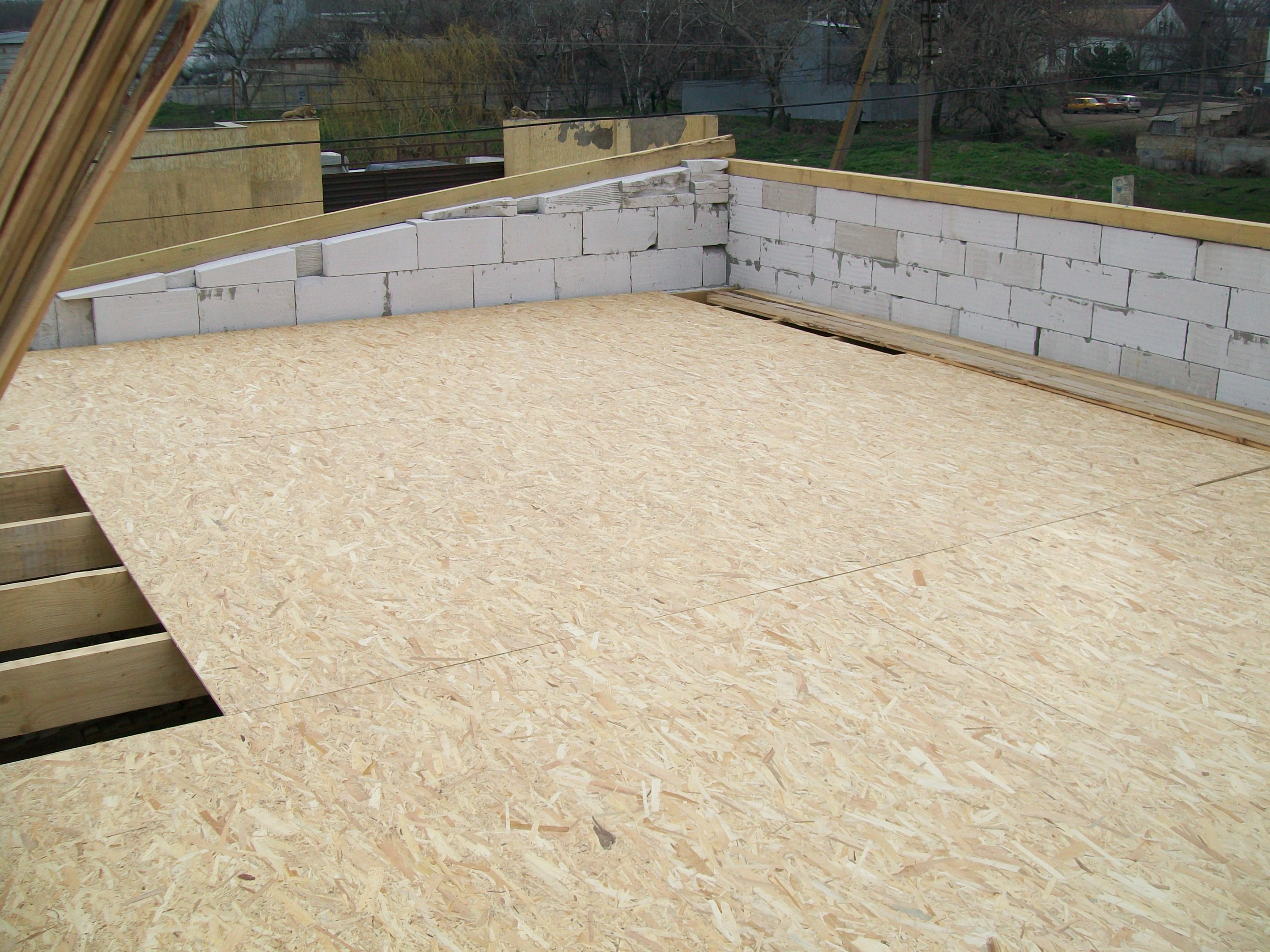

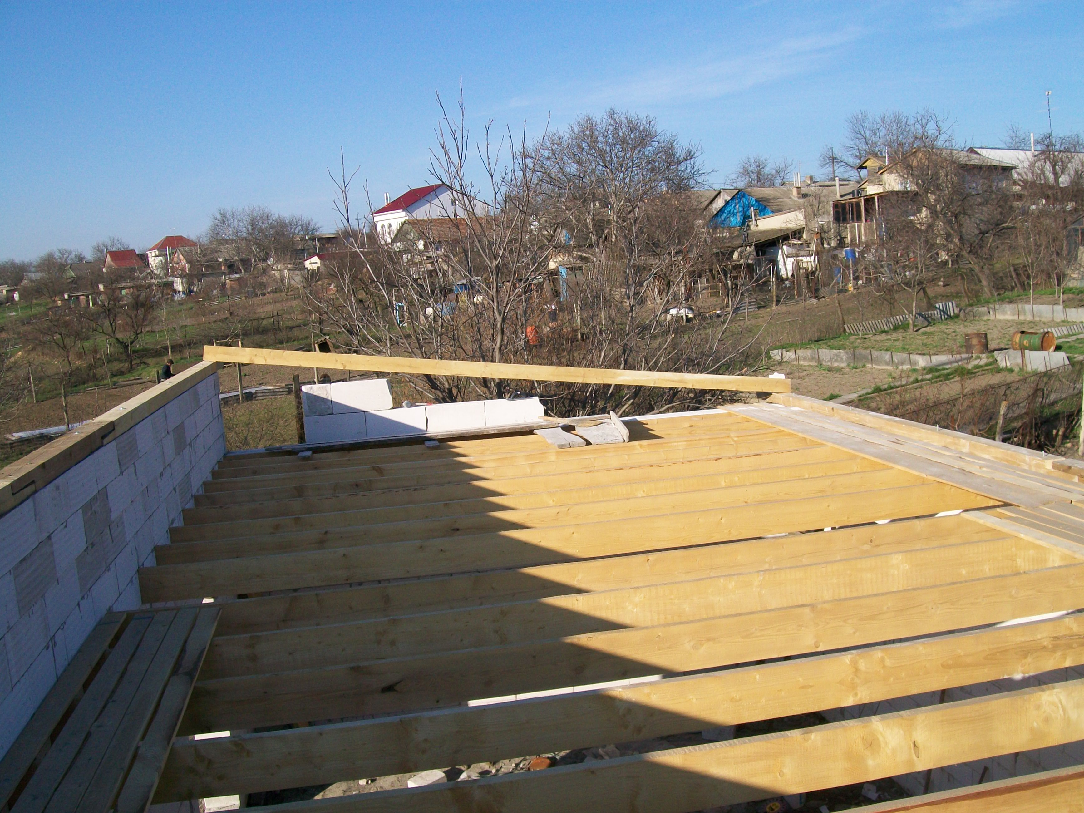

Однозначно будут балки (200*100*7000) - уже куплены, укладывать буду наверное с промежутком сантиметров 40 (может можно больше?!) - перестенок в 4,3 м от стены + залит общий армопояс (наружные стены разрезали 100-й газоблок на 2 по 50 клеили, снаружи эппс 50-ка, арматура 8-ка.., внутренний перестенок просто сделали оплуббку из досок т.к. толщина внутреннего перестенка 200 (300-й газоблок на ребро))
Выравнивать буду балки по верху. Внутрь хочу какую-то шумоизоляцию, а вот сверху по балкам набить ОСБ плиту сантиметра 2 (али доска?! доска сырая - покрутит :( ) а поверх ламинат наверное...
Т.к. нужно возводить 2-й этаж - стремает что ОСБ разбухнет, как её не накрывай (погода не предсказуема...) а вот на момент кладки по балкам доску 25-ю набить по периметру?! Т.к. доски для таких дел хватает... Но не хочется делать двойную работу...
Лучше положите какой-то временный настил.
Доску свежеспил покрутит, если не крепить. А если крепить, то уже после того как будет крыша. Иначе от дождей ее будет вести так что поотрывает от балок.
И балки старайтесь сразу анкерить и зачеканивать ГБ или кирпичом на стенах, чтобы не крутило.
При таком пролете можно и больше шаг балки(например 600), но тогда ОСБ будет прогибаться, придется сверху кидать лаги поперек с шагом 400. Поэтому легче (как для меня) кинуть балки, как и планировали, с шагом 400.
По временному настилу: киньте 25-ю не прибивая, никуда ее не покрутит, тем более если пригрузите сверху блоками. Я так и делал, потом бил ОСБ, а доска пошла на обрешетку.

Какой толщины брать ОСБ, если я планирую:
а) ОСБ стелить на лаги
б) на ОСБ стелить ламинат/класть плитку (в санузле)
