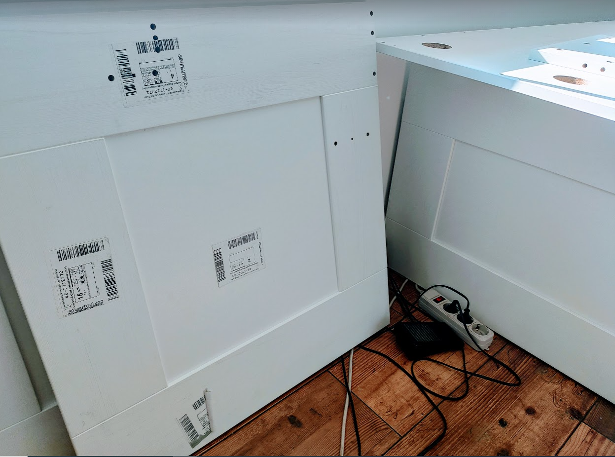

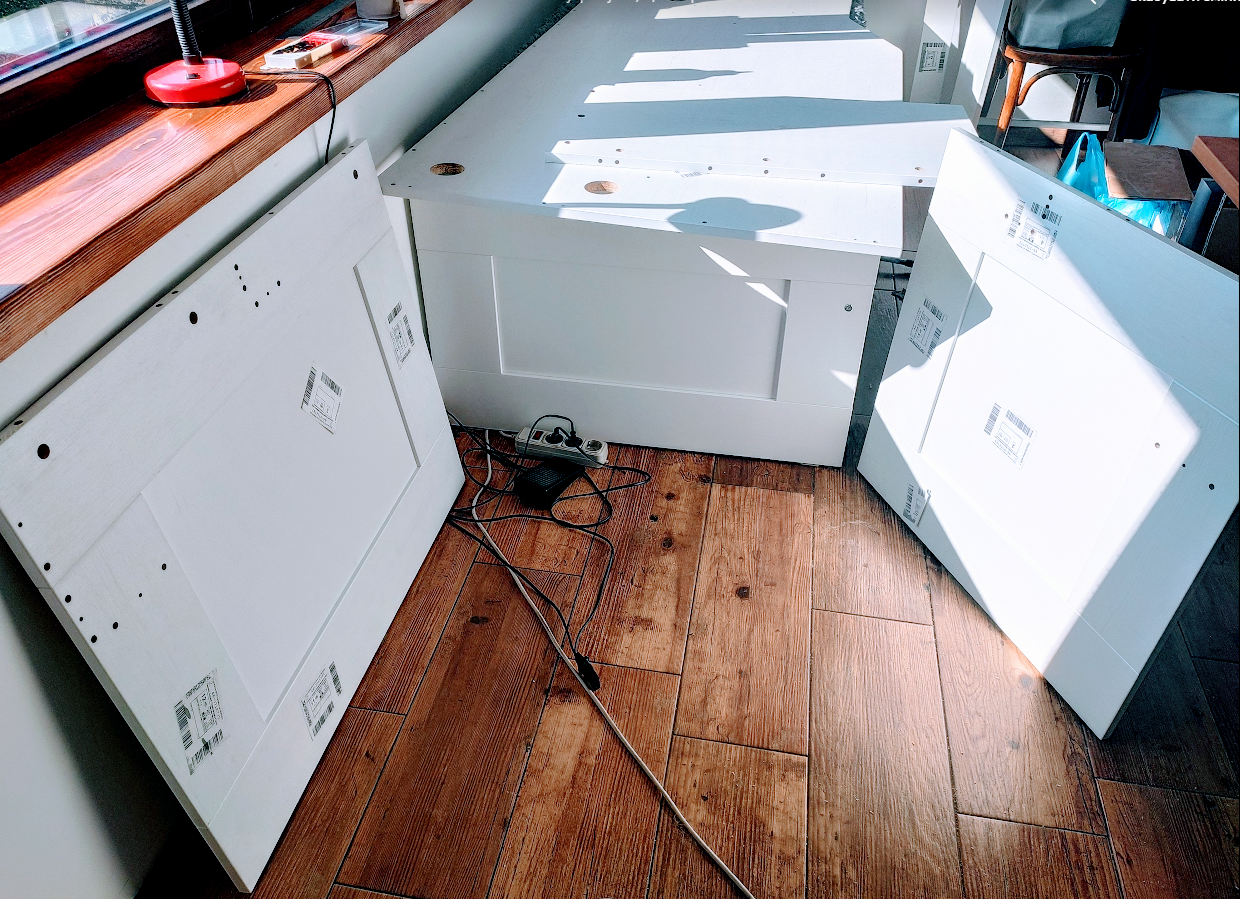

А что там помогать? Приезжаете к ним и там на месте всё объясняете.

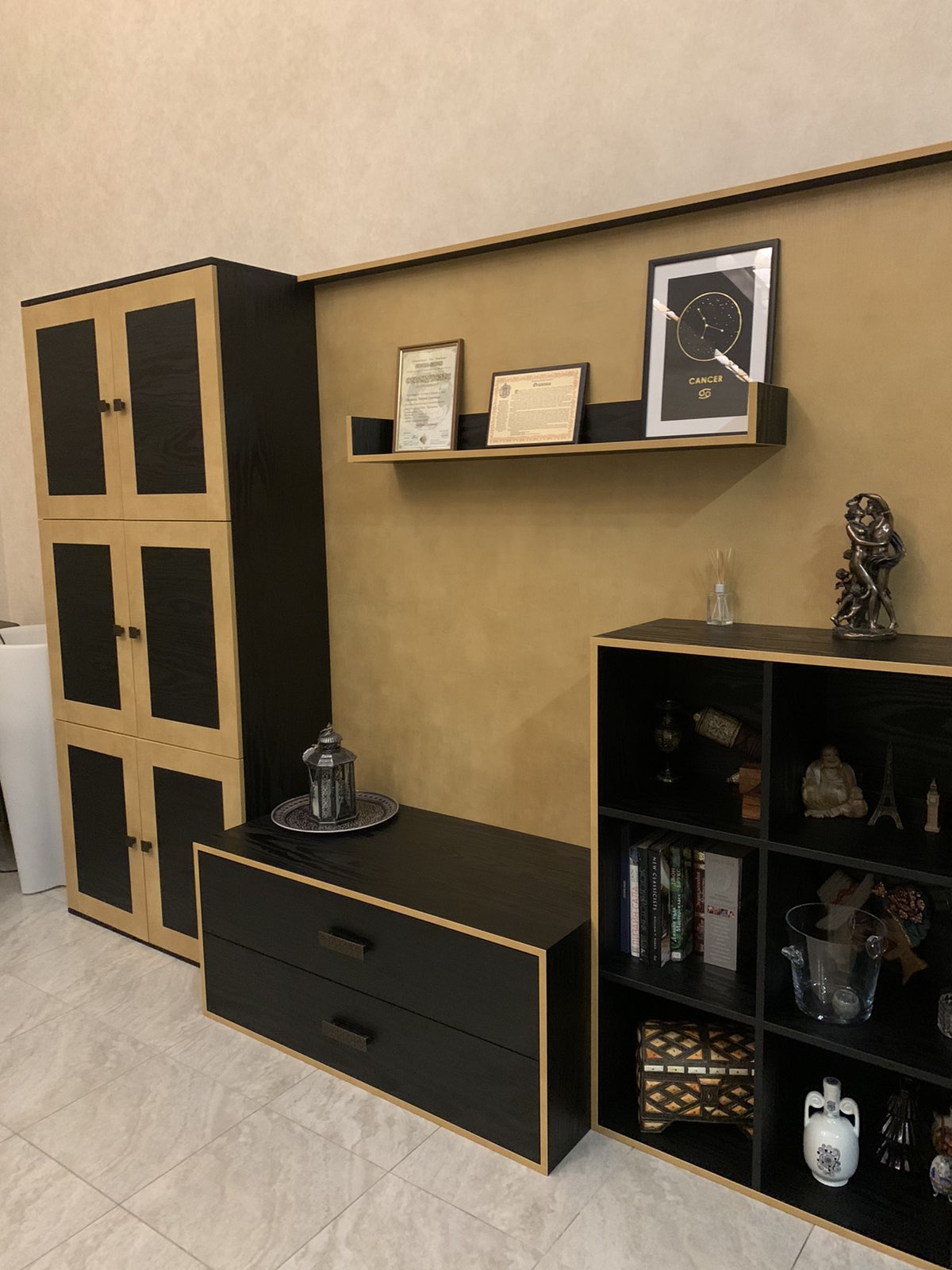

Мы так шкафчик на балкон делали. Нарезали нам доски, муж сам собрал. :good:
По рамкам получилось не хуже чем у Икеи. На первом фото слева сборка из деталей Вияр справа кровать Икея.
Спасибо всем кто откликнулся.
Список инструмента прилагается:
- Капекс
-Домино
- OF 1400.
Прайсовая стоимость этих трех позиций порядка 100 тыс грн.
PS. даже и не думайте делать фасады из ДСП в гаражах!
Ну может для особо "одаренных" и 100 тыс не предел)). Мне было достаточно фрезера с фрезой да верстака. Первые такие фасады со стеклом собирал лет 10 назад, из крайних около 3 лет назад из клифовского дсп на которое не было рамочной программы, фрезеровал и собирал на объекте в частном доме. Понятно что если вияр теперь эти услуги делает то легче так.
Никому не в обиду, но если ты рукожоп, то смысл тратиться на такие модные приблуды?))

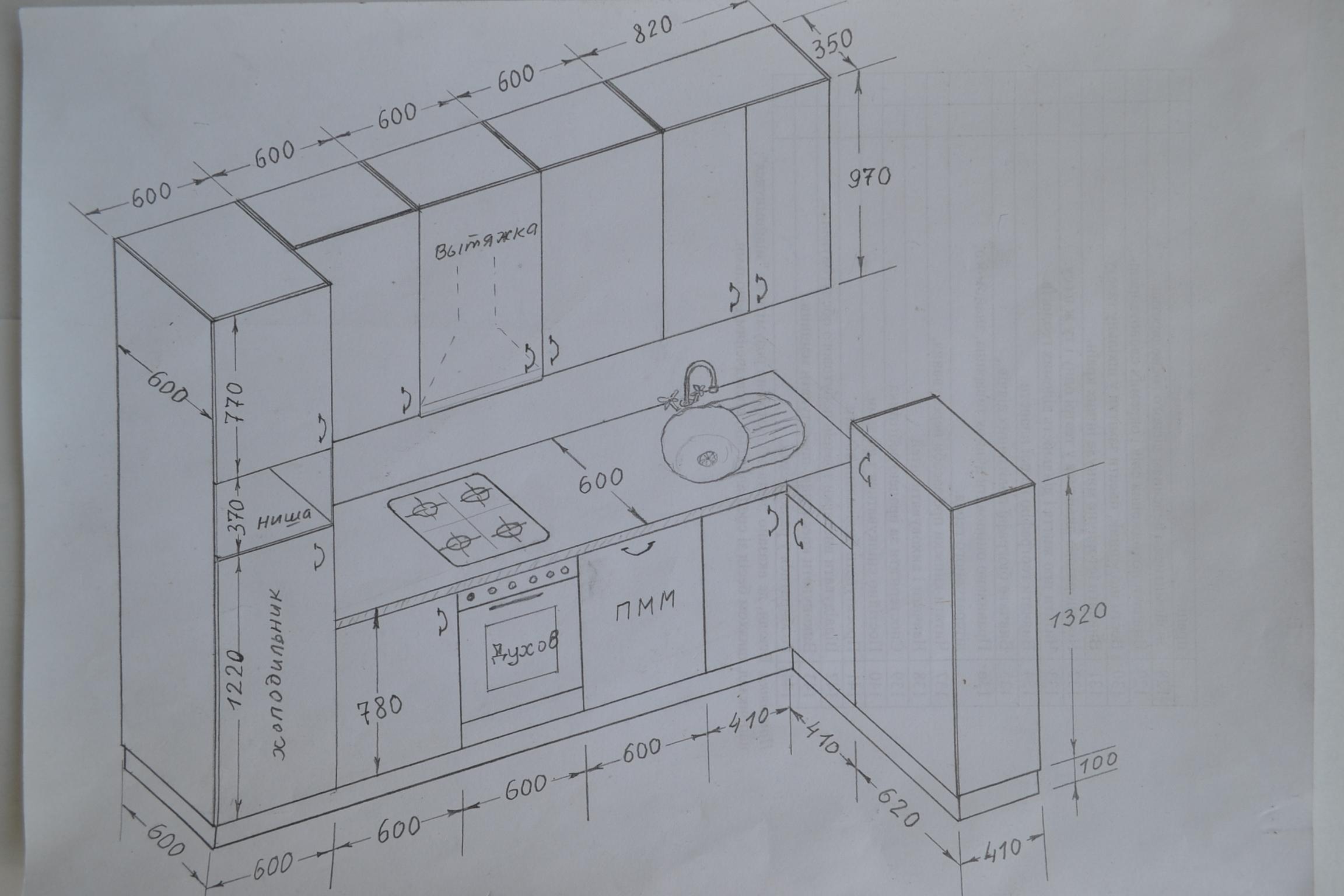

Здравствуйте.

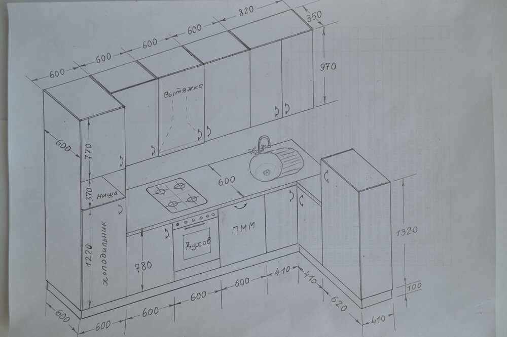

Нужно изготовить кухню без наворотов. Кто может помочь с деталировкой для ВиЯра, закупкой материалов желательно с Вашей скидкой и сборкой.
Каркас кухни – ДСП 18-19 мм (Эггер, Свисскроно), матовая, белая или светлая, однотонная без рисунка.
Полки такие же. В верхних шкафах, кроме вытяжки, полок - по 2 шт. В нижних шкафах, кроме холодильника, духовки и ПММ, полок - по 1 шт.
Фасады – плита МДФ 18-19 мм (не знаю – какого производителя), ламинированная пленкой ( не китайской), матовая, белая или светлая, однотонная без рисунка. Фасады гладкие, без фрезерования.
Дверцы (фасады) у всех шкафов – распашные, открываются горизонтально, кроме того шкафа, где встроена посудомойка (ПММ). Хочется без ручек, тут еще не определился, нужен совет.
Столешница – влагостойкая ДСП 38-40 мм (Эггер, Свисскроно), матовая, белая или светлая.
Сколько это будет стоить с Вашей сборкой?
Кухня нужна уже, но ее стоимость я пока не понял.

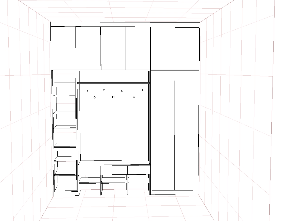

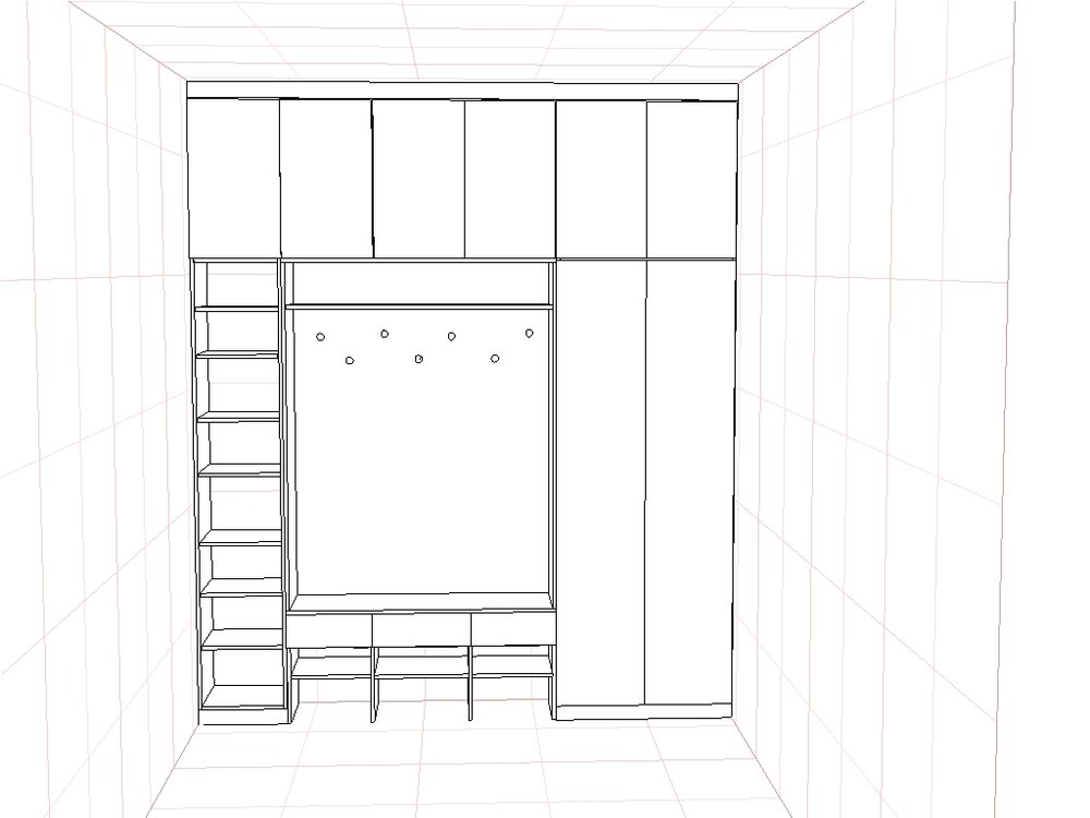

Кто может сделать, корректировку наполнения,деталировку и просчитать стоимость материалов на Вияр для гардеробной. Ширина 2920,высота 2400,глубина метр. Приблизительный эскиз имеется,.В личке пишите телефон для связи с вайбером.
Доброго дня. Хотів щось подібне. А вийшло щось таке. Не подобаються завеликі полиці і кількість . Хто допоможе виправити і зробити деталіровку на Віяр?
IMG-f7644f55684d7ae42db91b983c7f9763-V.thumb.jpg.0f18aa8ef5875fb6426b56f6a8fbb80b.jpg
Написав в приватні.
