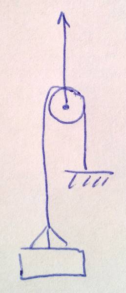

Наоборот, в два раза медленнее подъем станет, а грузоподъемность в два раза выше
Я в том смысле, что обычно блок вешают так, чтобы увеличить грузоподъемность, но скорость при этом уменьшается - для меня это нормально подвешенный блок, а "наоборот" в моем понимании, это когда скорость быстрее, а грузоподъемность меньше, но последнее для ведра бетона думаю несущественно. Если хотите могу изобразить.

Про блоки - вот картинка, при таком использовании ведро будет двигаться быстрее, но грузоподъемность лебедки уменьшится:
