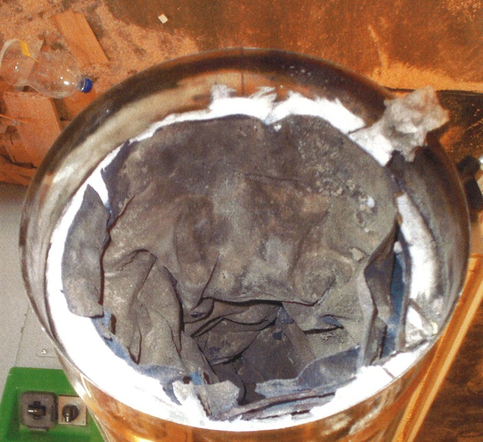

316 нержавейка (Коминвент делает 316 нержавейку из 304 толщиной 0,5мм) не держит 600 градусов, она у Вас поплывет и сложится гармошкой при такой температуре. Толщина стенки дымоходов для ТТ котлов должна быть от 0,8-1.0 мм для качественной (321,316Ti ) и до бесконечности при нерж. низкого качества (201,203 430).

не держит 600 градусов, она у Вас поплывет и сложится гармошкой при такой температуре....
Так уж и "поплывёт" ... :)?
раз такое веселье пошло
то тоже попугаю:beer:

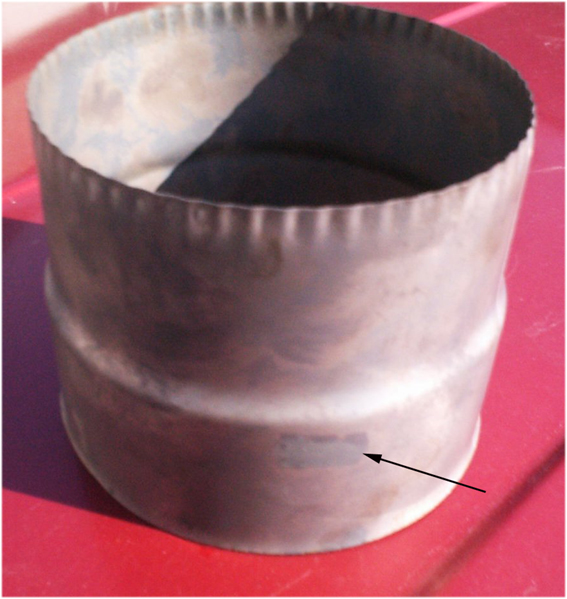

Одна светлая - в центре, которую я ставлю на дымоход. А по бокам - это то, что сняли с сауны. И заказали мне починить дымоход - поставить новые трубы.
Выбирать Вам
монтажник дымоходов
"Пугалки" зачетные ...!
Есть ли информация по материалу из которого были изготовлены трубы и режимы их эксплуатации?
По моим "пугалкам" ... Трубы изготовлены из неизвестного материала.
Стояли на булере, а режим эксплуатации виден по дровам ... :O:

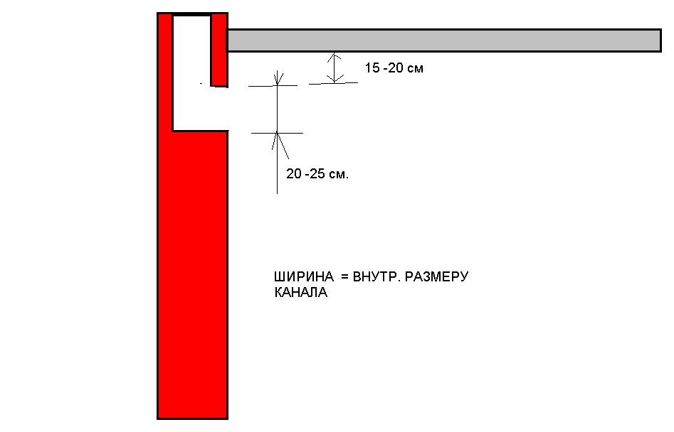

по вентканалам вопрос: их нужно делать с самого фундамента или под потолком, где они входят из помещений.?? и как лучше оставить зазор на них для входа.
ТОже для АЦ и нержы, нужны для них некие подпорки залить??
Также, хотелось бы оставить отверстия для того чтобы меньше долбить для нержавейки и АЦ. скажите хоть приблизительный уровень пожалуйста.
Для в/к на малюнке.
Нержавейка подразумевает колено, им можно опереть прямо на дно канала.
АЦ трубу можно опереть торцами на дно, соотв потом придется долбить отверстие в боковой поверхности, а можно не опускать до конца, сделав временную подпорку и замонолитить в зазоре.
Для в/к на малюнке.
