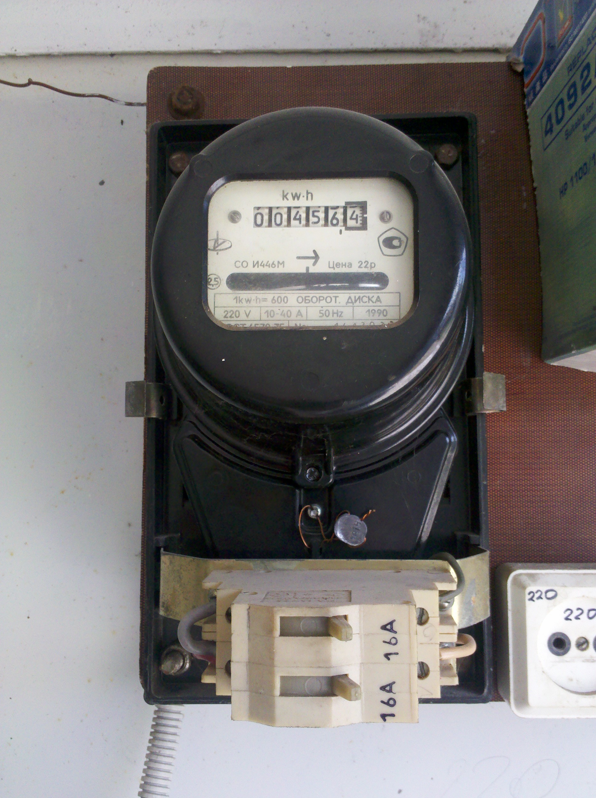

Imax Опубліковано: 24 травня 2014 Поділитись Опубліковано: 24 травня 2014 Приветствую! У меня металлический гараж. Сейчас запитан медным многожильным кабелем 2х1,5 по воздуху со столба. Понимаю что это сопли. Там идёт линия между столбами из алюминия 220 В. В дальнейшем планирую включать сварку, электрический нагреватель. Нагрузка может достигать 2-3 кВт. Хочу прокинуть моножильный кабель квадрата 4 или 6. Что взять медь или алюминий с учётом, что запитываться будет накидной скруткой на линию со столба. Какой тип кабеля нужен и сечение? Заземлятся гараж будет. 1 Посилання на коментар Поділитися на інших сайтах More sharing options...

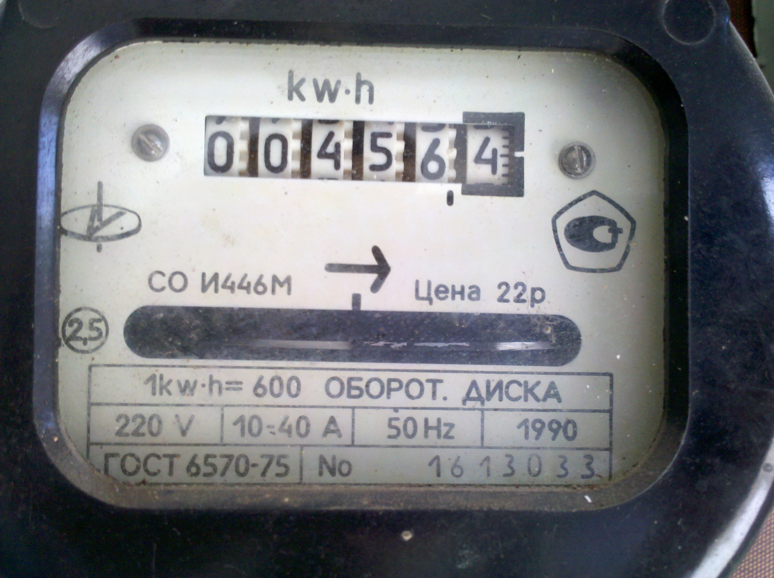

Imax Опубліковано: 25 червня 2014 Автор Поділитись Опубліковано: 25 червня 2014 У меня счётчик СО И446М. К сожалению нет возможности посмотреть клемы подключений из-за пломбировки. Сюда влезет 16 квадратов СИП? Может уже подлючал кто, в паспорте нету этой информации soi446m.narod.ru/ Посилання на коментар Поділитися на інших сайтах More sharing options...
serg1059 Опубліковано: 25 червня 2014 Поділитись Опубліковано: 25 червня 2014 У меня счётчик СО И446М. К сожалению нет возможности посмотреть клемы подключений из-за пломбировки. Сюда влезет 16 квадратов СИП? Может уже подлючал кто, в паспорте нету этой информации soi446m.narod.ru/ Вас могут заставить заменить счетчик, если подключать будут РЕСовци. А СИП может влезет в напряг судя по номинальному току 5-40. Нужно мерять. Посилання на коментар Поділитися на інших сайтах More sharing options...
