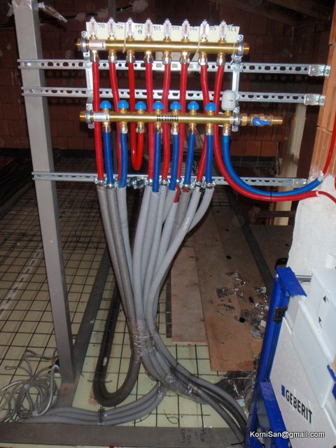

Легко. Смотрите барашки вентилей на обратке.
Ого... Краники - лаком...
Углядел там трехходовичек Хонивелл :-), а чем управляется не видать :-(
+1. Шаман, все знает.
Так понятно, что не руками (там вон и моторчик на нем прикручен). Контролером каким(модель)? А то у Хонивела много разных. Сам сейчас выбираю. Хочется Смайл, (но колется), а самый простой из доступных HMC82 (он только с радио интерфейсом и без погодозависимости) предлагают за 250Евро.

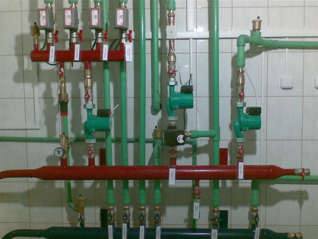

Ошибка в концепции - в пол не пускают воду от системы отопления напрямик - слишком горяча.
Для понижения нужны смесительные узлы.
А чтоб все нормально работало и грело нужно учитывать гидравлику и обеспечивать циркуляцию.

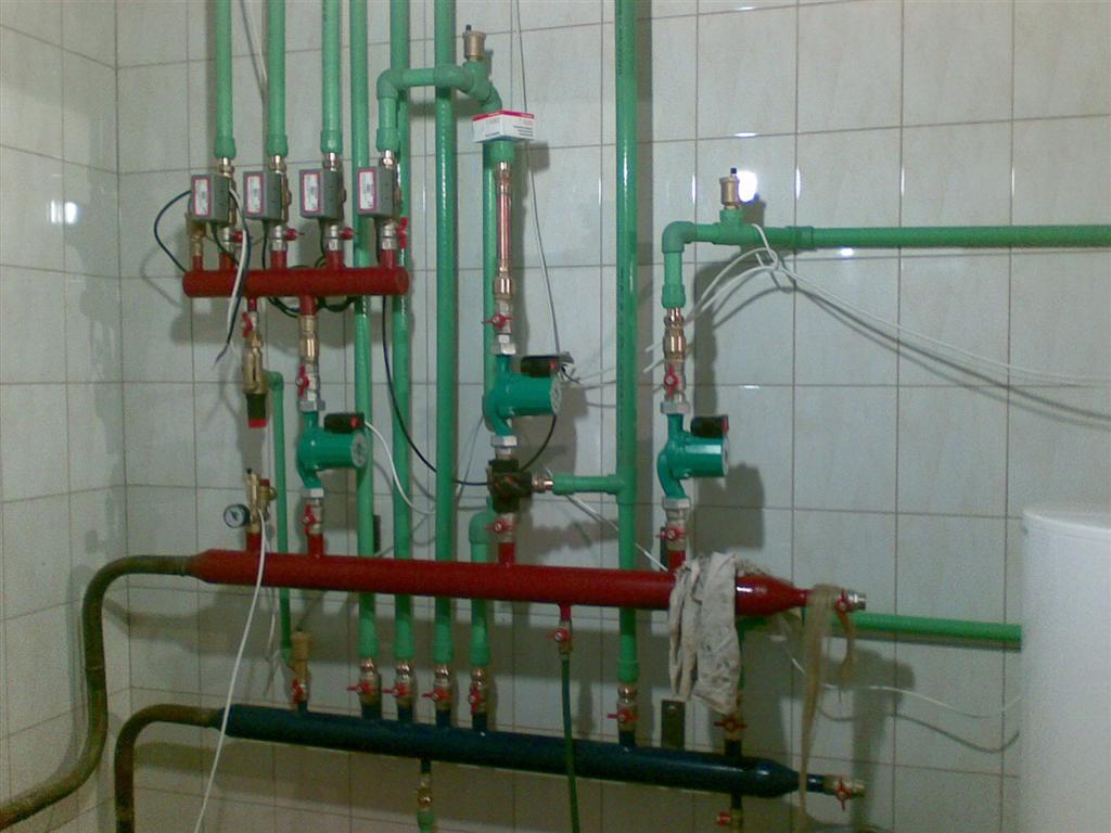

На фото у Сергея поворотная треходовка - как и все хонивеловские трехходовки - любопытня вещь: закрывается например при подаче питания на поворотный привод, но и чтоб открыть ее назад, надо подать питание, но на иные контакты привода.
Из этого вытекает то, что без спецконтроллера ее использовать сложно и недешево.
Кстати, штоковые хонивеловские 3-ходовки аналогичны: ими управлять можно только в случае подавания питания на разные контакты -откр \ закр. А это умеют контроллеры.
Чтоб приспособить к такому делу просто регулятор темпратуры нужно иметь клапан, который в буксе будет иметь возвратную пружину. И ни один хонивеловец не смог мне дать ответ, есть ли такой клапан у них в природе.
Такая игрушка как клапан с пружиной в буксе, есть у Герца, управляется стандартный приводом М30х1.5, но лично я не пробовал. Хотя, с виду решение очень простое и должно работать ибо завязать можно на любой регулятор с выносным датчиком и релейным выходом...
Смущает только падение 10 кПа на полутора кубах, но может я криво смотрел.
